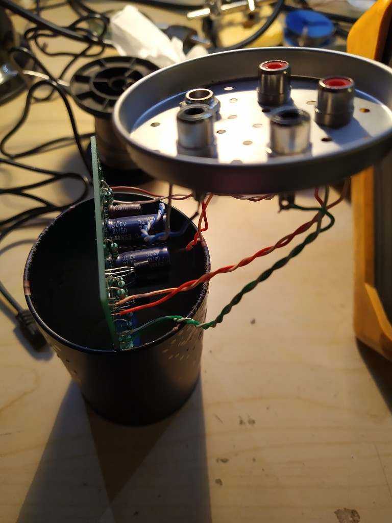

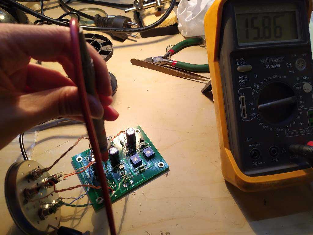

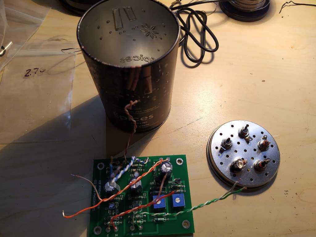

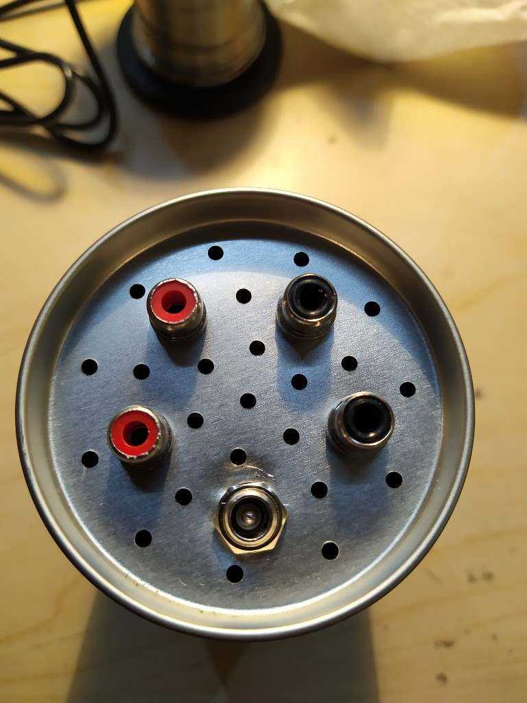

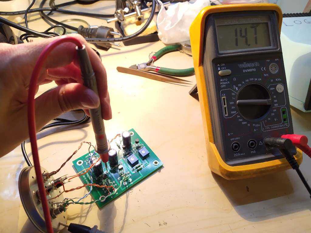

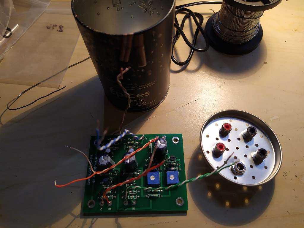

Vix Napisano Januar 24, 2020 #6096 Napisano Januar 24, 2020 9 hours ago, Aleks said: Odakle ti PCB? Gledam nema na big diy? Koji jfet stavljas? Ima, tj, bilo u jednom momentu: https://www.diyaudio.com/forums/pass-labs/344810-free-h2-harmonic-generator-kits-europe.html Nelson je podelio nesto za praznike, stiglo i u Evropu. Ja sam kit dobio od Max-a ("coolnose" na diyaudio), posto je on to preuzeo od Nelsona pa slao dalje. Jfet je j112. Inace, ja sam vec par meseci u Francuskoj, ali to je vec duza prica...

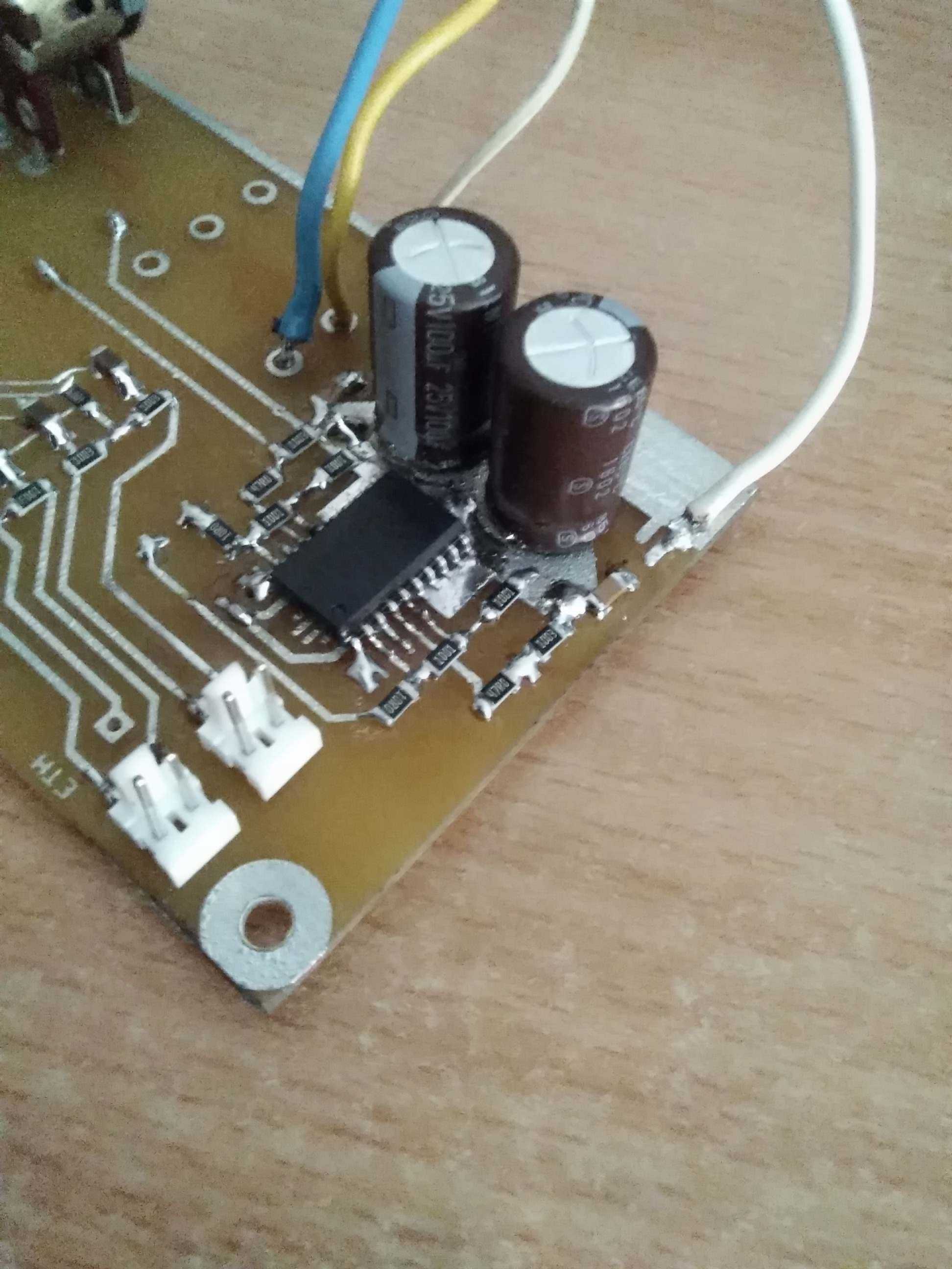

Fukushima Napisano Januar 24, 2020 #6097 Napisano Januar 24, 2020 Isproban TPA6120 famozni čip za head amp. dejanco32 je reagovao/la na ovo 1

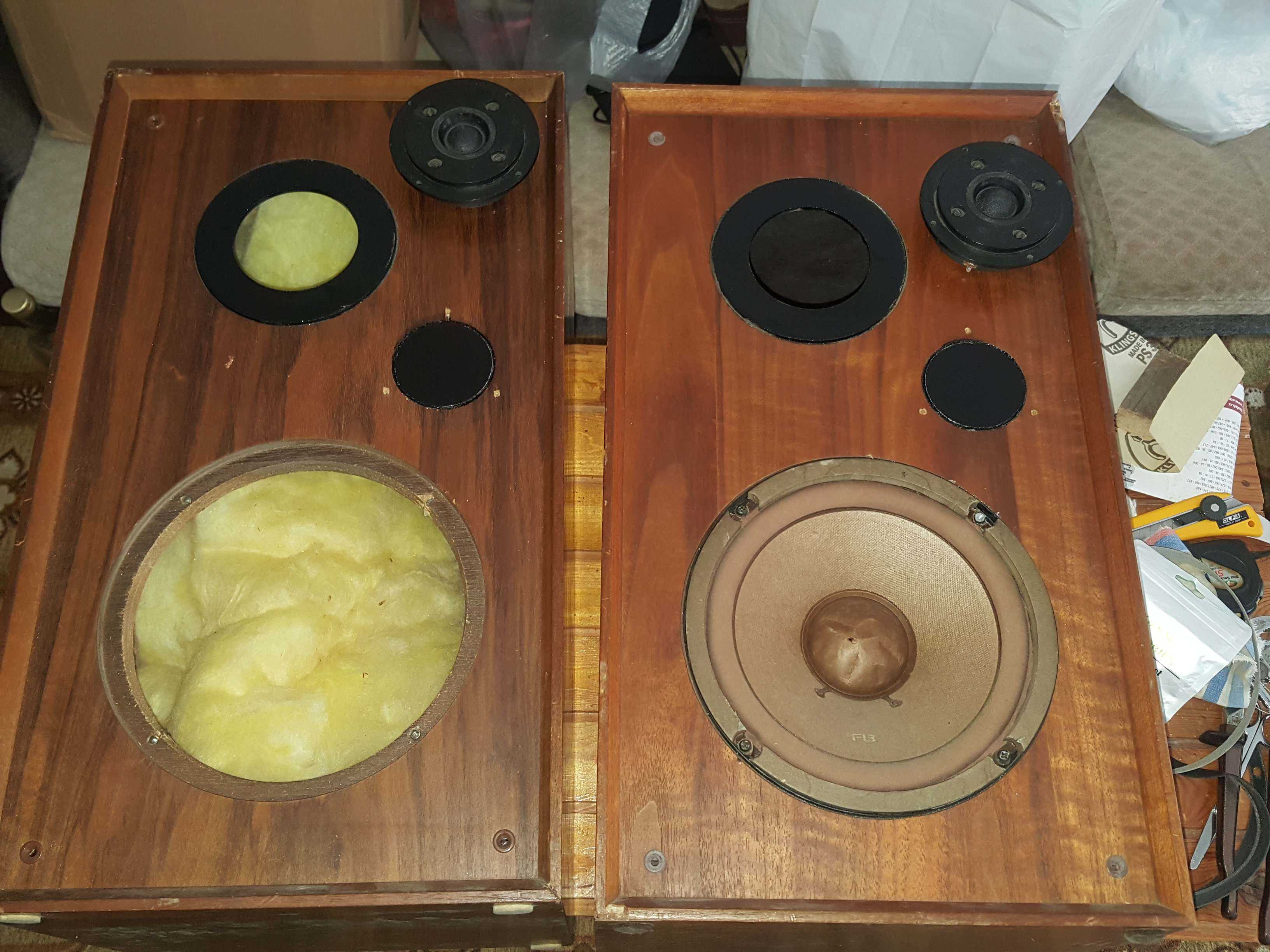

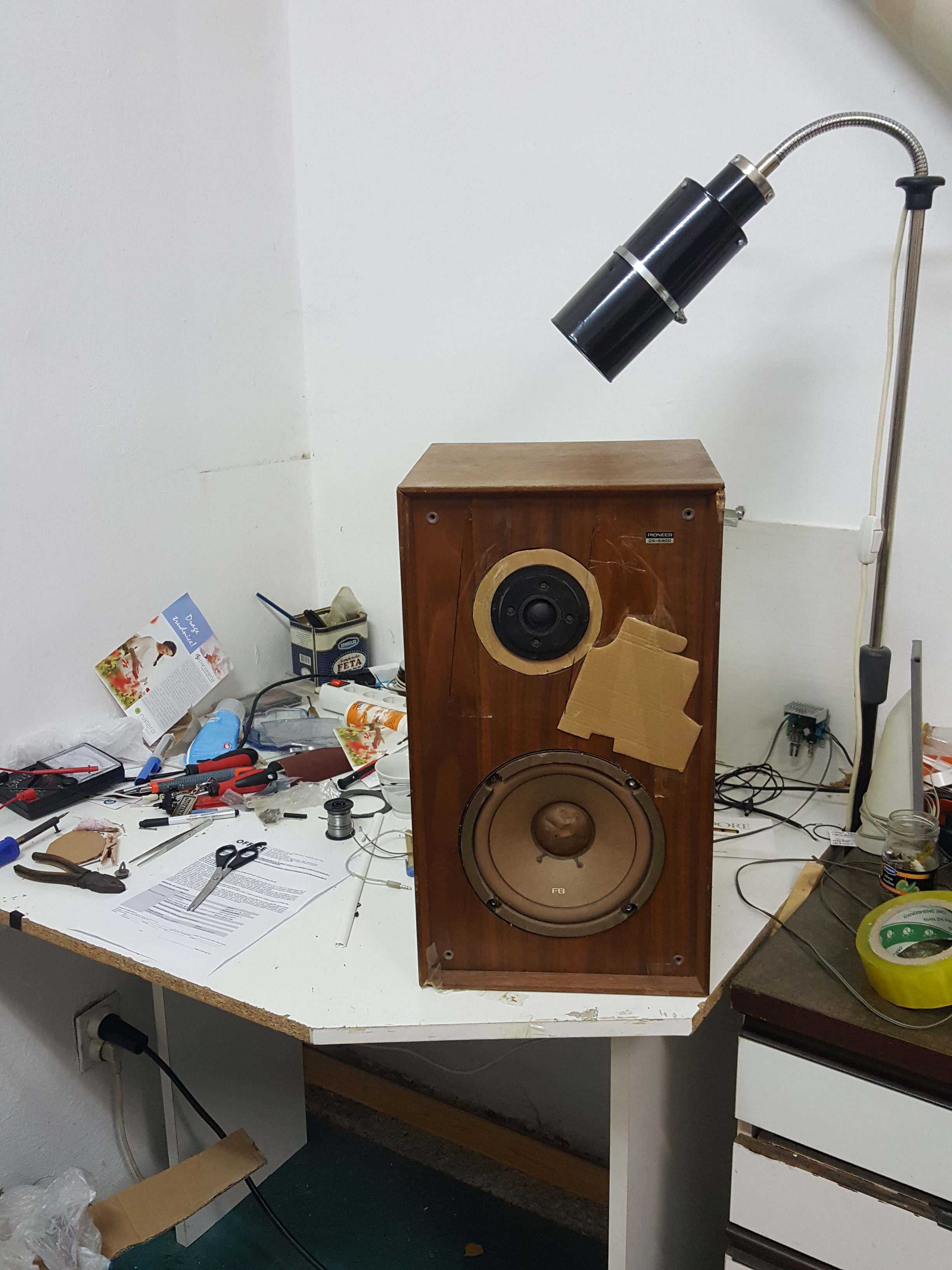

drVelinov Napisano Januar 28, 2020 #6101 Napisano Januar 28, 2020 Napredak Cekajuci otpornike mozda ih i izlakiram posto su furnirane
zek Napisano Januar 28, 2020 #6102 Napisano Januar 28, 2020 Ovako odokativno sa slika - da nisu malo prepunjene kutije sa tim damping materijalom?
drVelinov Napisano Januar 28, 2020 #6103 Napisano Januar 28, 2020 47 minutes ago, zek said: Ovako odokativno sa slika - da nisu malo prepunjene kutije sa tim damping materijalom? Japanezi tolko turili ima 3 table od po 5cm sirine otprilike, nije prepunjeno

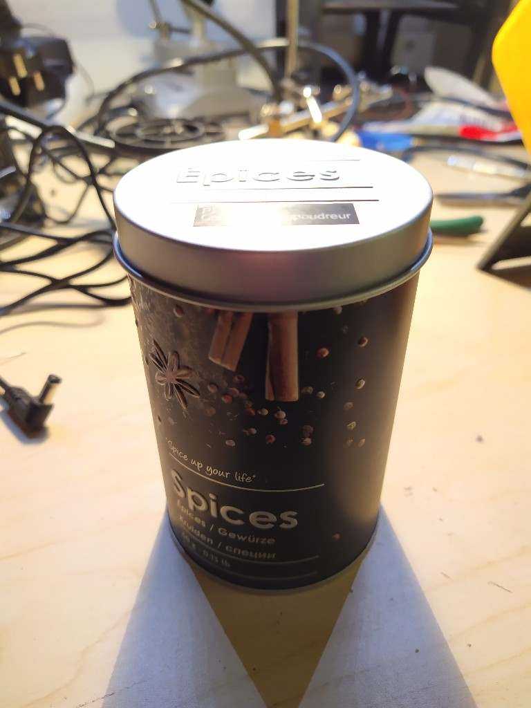

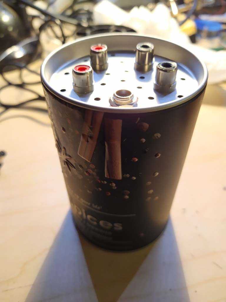

Vix Napisano Januar 29, 2020 #6109 Napisano Januar 29, 2020 Pa to je to, da se zacini malo sa H2... Proba sutra...
Pchelac Napisano Januar 29, 2020 #6110 Napisano Januar 29, 2020 20 minutes ago, Aleks said: ^ Adding some spices to the music! Eh, uze mi opasku ! A jes naso odgovarajucu konzervu... Aleks je reagovao/la na ovo 1

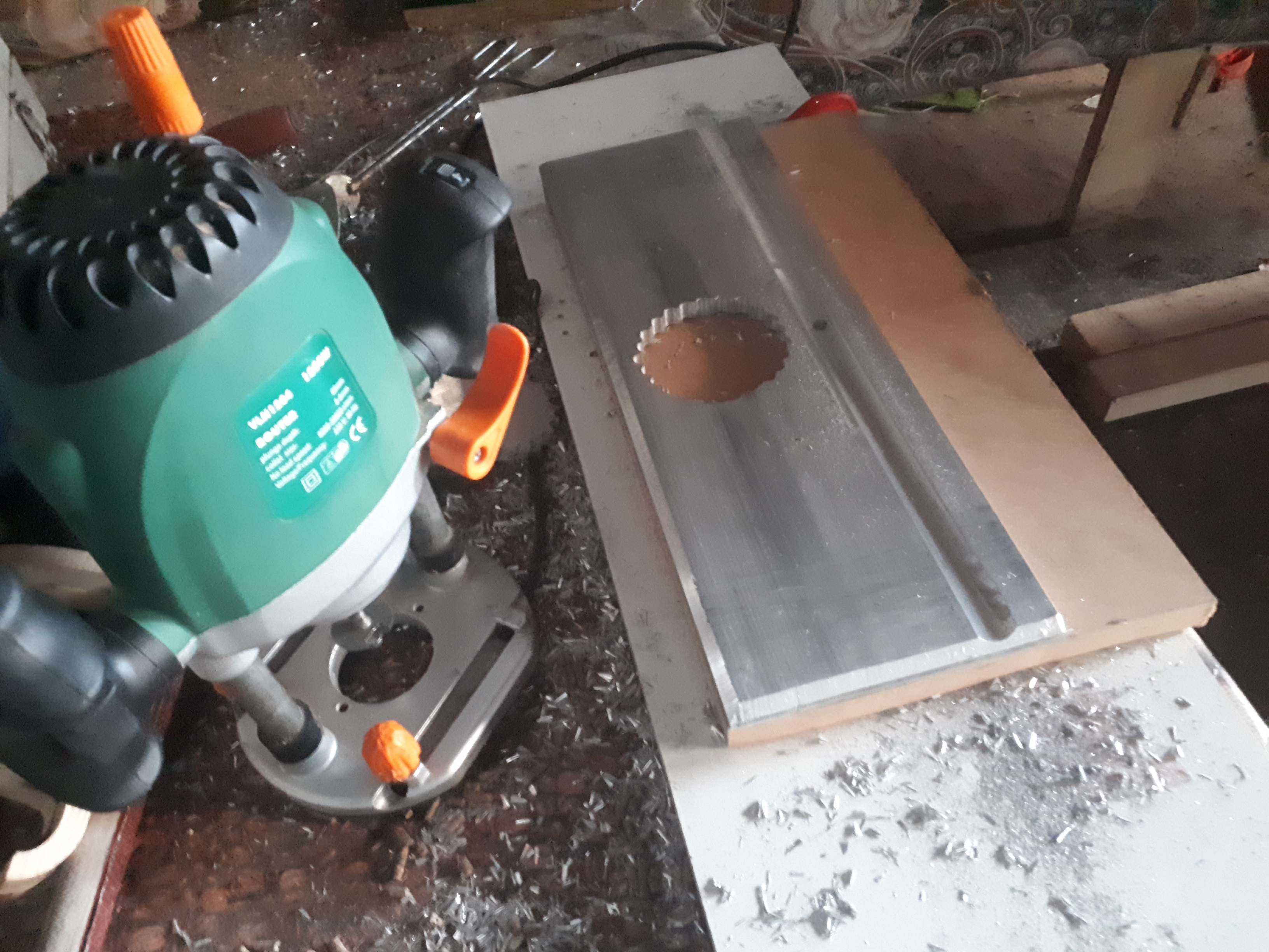

Aleks Napisano Januar 30, 2020 #6114 Napisano Januar 30, 2020 To je to što se frezera tiče, sad na finu ručnu obradu Woland and 2a3 je reagovao/la na ovo 1 1
