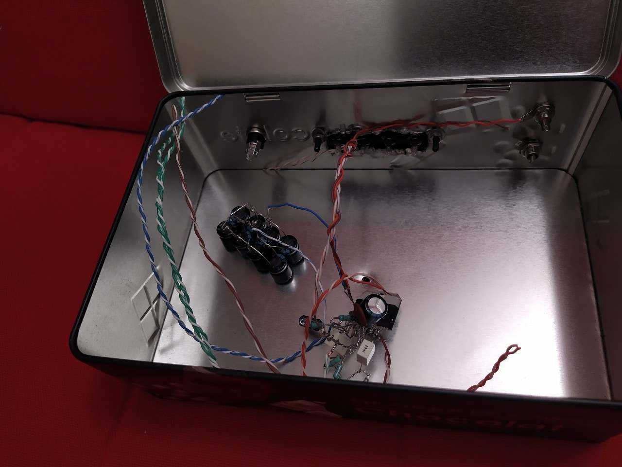

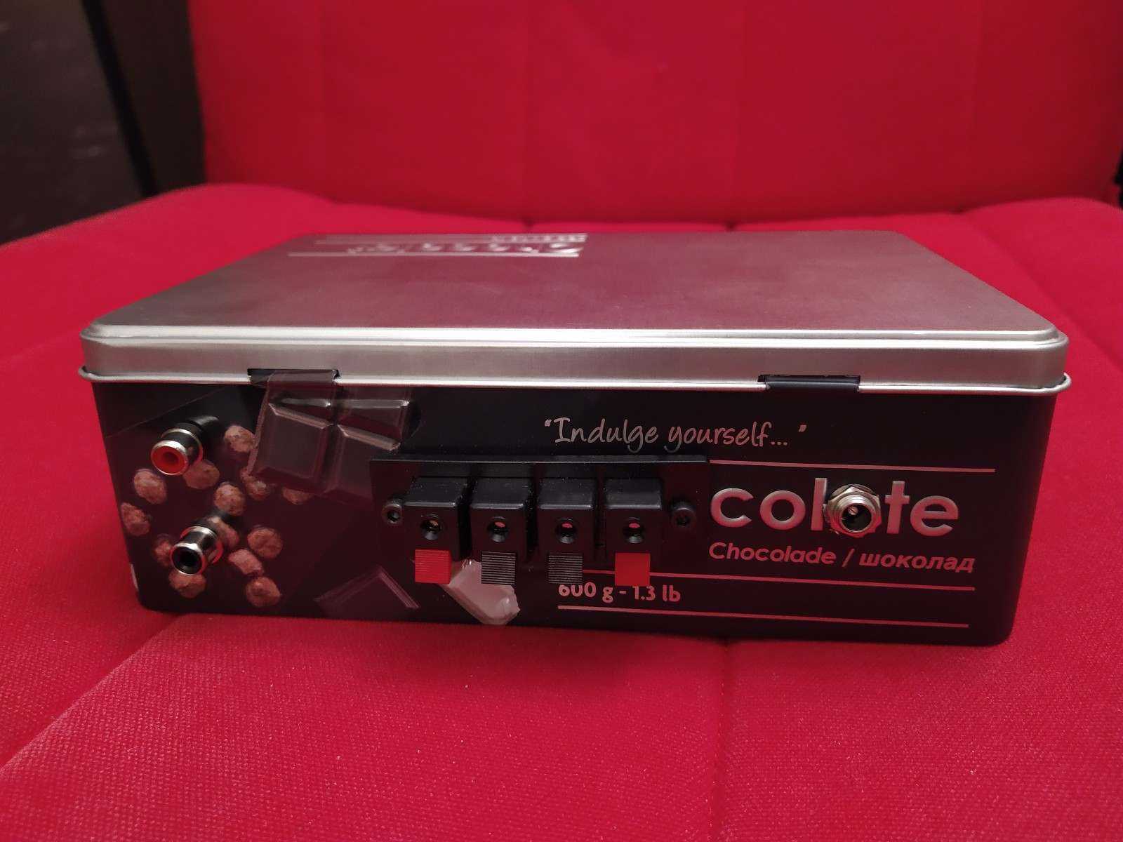

black coffe Napisano Decembar 4, 2019 #6034 Napisano Decembar 4, 2019 Samo da javim stigao novi dac , spojen i radi sve ok . Razlika u zvuku itekako čujna . Problematični dac ponovo otvoren prelemljen ( samo zagrijana lemna mjesta na reciveru ) i radi . Ima jedna interesantna stvar koja mi je čudna? , iako ima vajnsko napajanje na koje sam ga prvo spojio zbog nedostatka utičnica uštekao sam ga u usb tv-a i radi bolje (nekako otvorenije) . Malo mi čudno . Mislim na ovaj lemljeni . Pozdrav .
NIXIE Napisano Decembar 5, 2019 #6035 Napisano Decembar 5, 2019 7 hours ago, black coffe said: Problematični dac ponovo otvoren prelemljen ( samo zagrijana lemna mjesta na reciveru ) i radi . Ima jedna interesantna stvar koja mi je čudna? , iako ima vajnsko napajanje na koje sam ga prvo spojio zbog nedostatka utičnica uštekao sam ga u usb tv-a i radi bolje (nekako otvorenije) . Malo mi čudno . Mislim na ovaj lemljeni . Pozdrav . Rekoh ti dešava se da neki spoj nije zalemljen kako treba, rade sve na brzaka i loši su im ti tinoli za lemljenje. Što bolje svira kad se napaja preko USB kabla? Ima samo jedan odgovor, loše ti je to eksterno napajanje. Napravi neko linearno makar sa LM317 (ali da bude originalni stabilizator ne Kineska kopija). Imaš kod Kineza gotove PCB za LM317, praktično džabe, samo kupi kvalitetene delove.
black coffe Napisano Decembar 5, 2019 #6036 Napisano Decembar 5, 2019 M da sad sam gledao napajanje . isto ko za mobitel 5 V - o,5 A lagano ko perce . Našao sam neki adapter onako velik i dosta težak , piše 6 V- 300mA jel slobodno to probam ? .
NIXIE Napisano Decembar 5, 2019 #6037 Napisano Decembar 5, 2019 10 minutes ago, black coffe said: 6 V- 300mA Mislim da možda može, 1V više nije strašno valjda neće ništa da se desi. Mala je struja 300mA, obično za DAC treba više. Možeš dodati recimo jednu diodu 1N4001 ili slično na plus žicu napajanja, time će napon biti smanjen sa 6V na oko 5,4V. Ako dobro radi preko USB, ne moraš ništa petljati. Obavezno izmeri napon na izlazu tog adaptera pre nego što ga zabodeš u DAC.
black coffe Napisano Decembar 5, 2019 #6038 Napisano Decembar 5, 2019 13 minutes ago, NIXIE said: Mislim da možda može, 1V više nije strašno valjda neće ništa da se desi. Mala je struja 300mA, obično za DAC treba više. Možeš dodati recimo jednu diodu 1N4001 ili slično na plus žicu napajanja, time će napon biti smanjen sa 6V na oko 5,4V. Ako dobro radi preko USB, ne moraš ništa petljati. Obavezno izmeri napon na izlazu tog adaptera pre nego što ga zabodeš u DAC. Ma neću niš prtljat i onak je za tv . Kad budem slagao za hifu tad ču vas "davit"

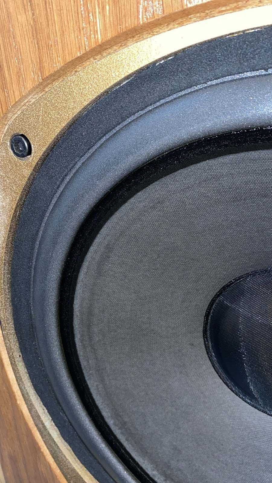

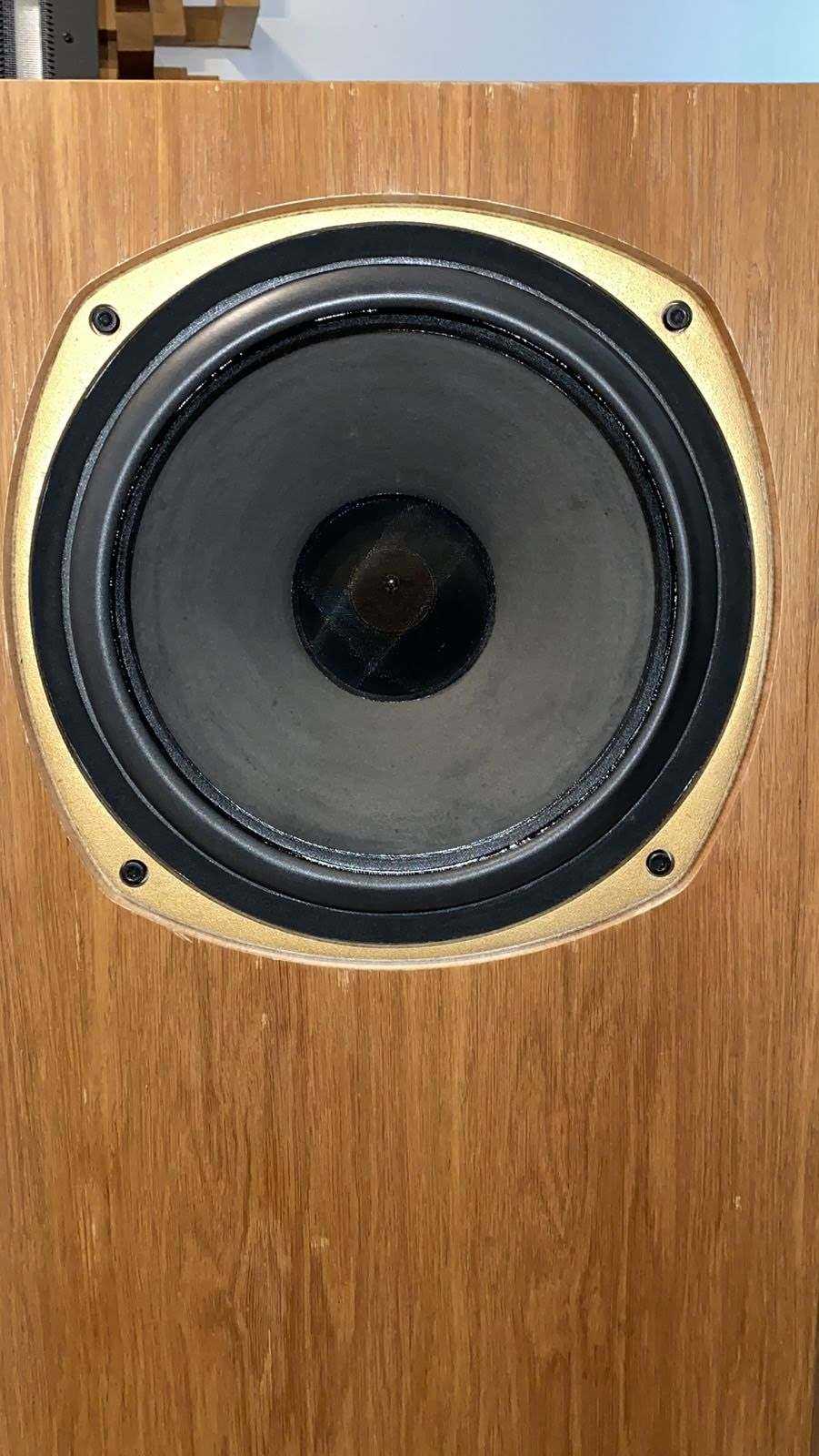

grone Napisano Decembar 16, 2019 #6041 Napisano Decembar 16, 2019 Promenio vesanja na 3809, nisam jos merio ali rade mnogo bolje. Woland and dejanco32 je reagovao/la na ovo 2
Zen Mod Napisano Decembar 16, 2019 #6042 Napisano Decembar 16, 2019 to je i korpa brusena , da lici na kasnije serije? i , sad odjednom ima bass , a i srednji bolji ?
NIXIE Napisano Decembar 17, 2019 #6043 Napisano Decembar 17, 2019 14 hours ago, grone said: Promenio vesanja na 3809, nisam jos merio ali rade mnogo bolje. Čudna mi ta vešanja, nekako deluje sve nategnuto, kao da je membrana izašla napolje koju destinu mm?

grone Napisano Decembar 17, 2019 #6046 Napisano Decembar 17, 2019 On 12/16/2019 at 10:04 PM, Zen Mod said: to je i korpa brusena , da lici na kasnije serije? i , sad odjednom ima bass , a i srednji bolji ? Pa ima Tannoy bass Sve u svemu bolje rade bas milina za slusanje.
