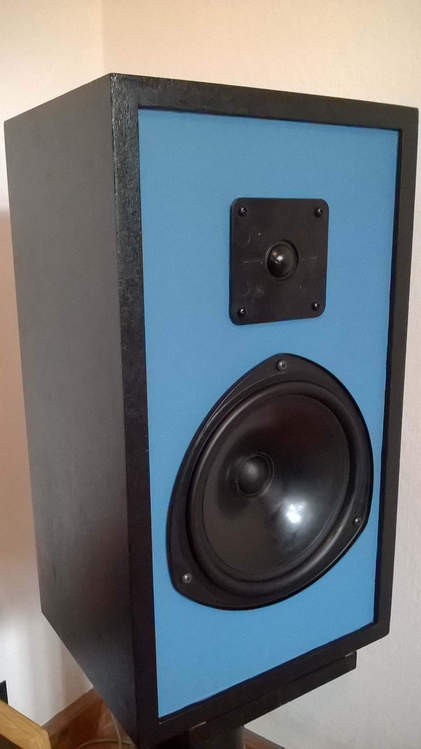

John Coltrane Napisano Maj 10, 2019 #5576 Napisano Maj 10, 2019 Kenjrick moralo krečenje, šteta baš je lep bio furnir ali je neki genije prefarbao u crno, neka farba gde je uhvatila ušla u pore, ostalo se poljuskalo, nije moglo da se prešmirgla fasakril crni valjkom, preko akrilni lak polumat, odapreda nisam uspeo da pogodim jbl nijansu ali nema veze pošto je kef super stvar sa akrilom je što nema miris nema droge, može i u sobi da se farba povadio staklenu vunu da bi ugradio terminale posle nisam hteo da vraćam sva iskickana, turio sam azmafona i vatelina jedino što nisam mogao da poskidam visokotonce, genije ih je zalepio tako da bi morao da razbijem kutiju da ih skinem, pritom je jedan postavio nakrivo vladd, Woland, NIXIE and 5 ostalih je reagovao/la na ovo 2 3 3

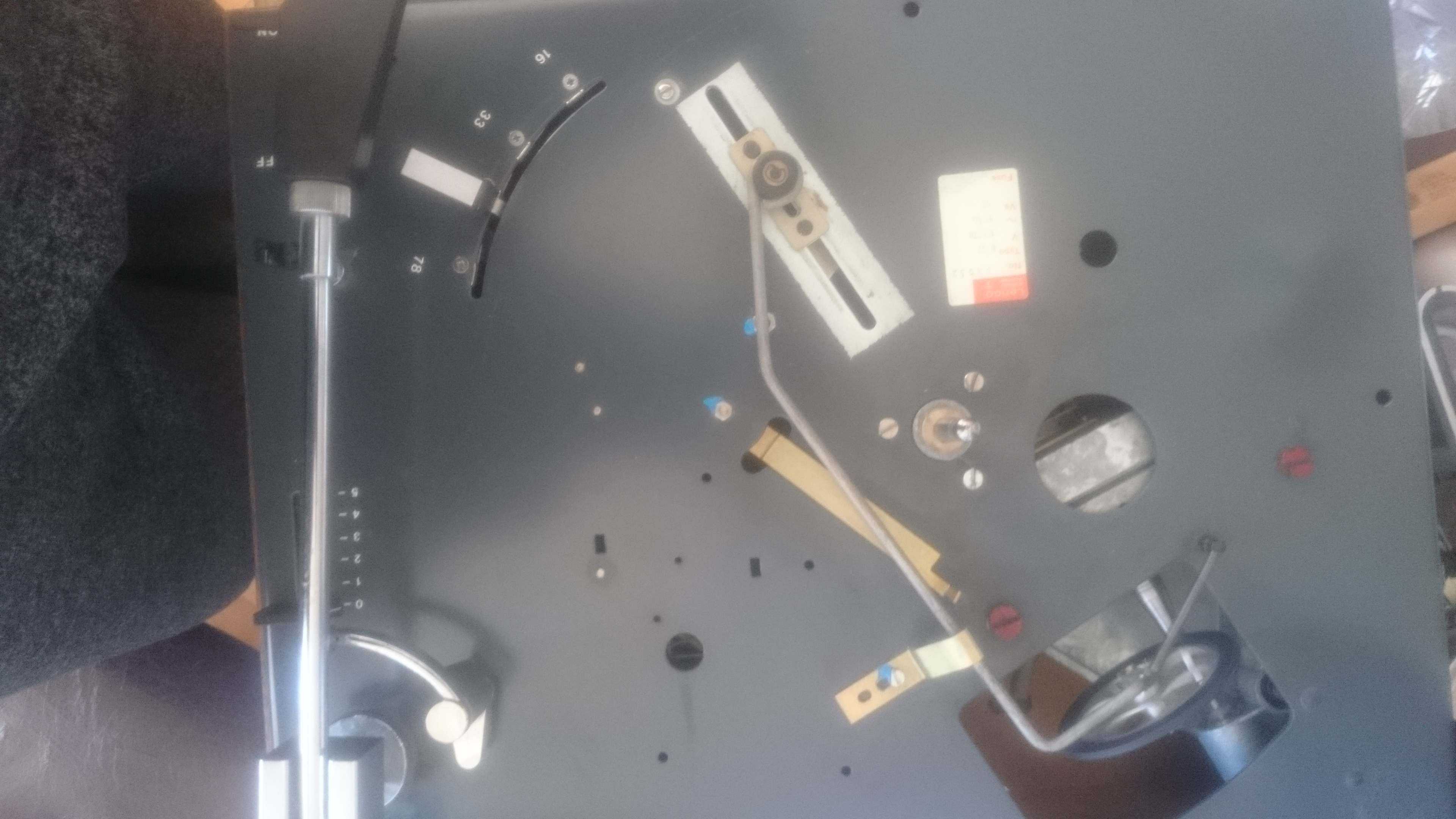

sir Oliver Napisano Maj 11, 2019 #5577 Napisano Maj 11, 2019 Danas na redu mehanika. Šloseraj. Jeste videli ovaj pogon? prečnik pogonske osovine reguliše obrtaje. Konus po kome se namešta točak koji prenosi kretanje na tanjir.

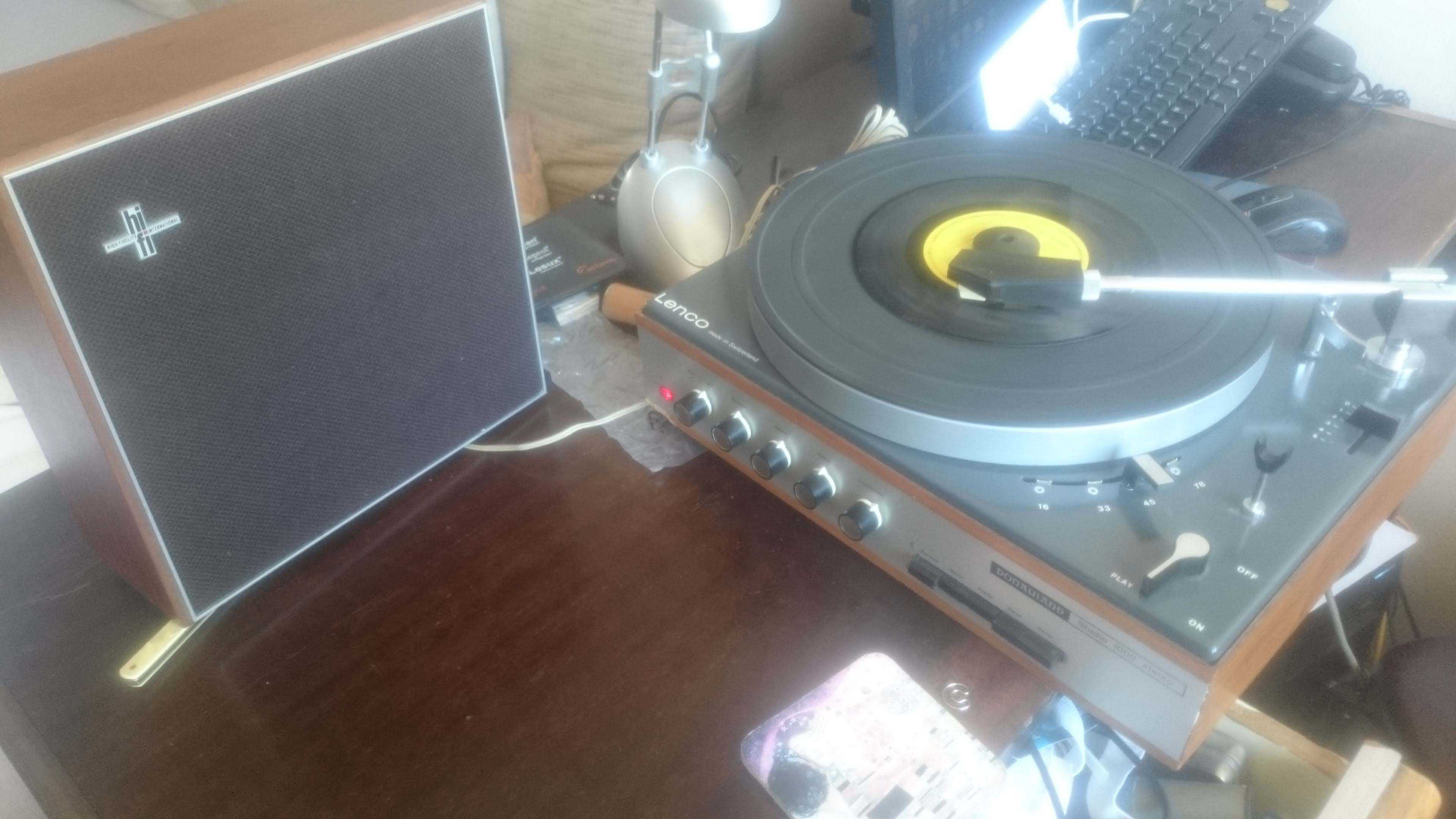

sir Oliver Napisano Maj 11, 2019 #5578 Napisano Maj 11, 2019 I.... radi Germanijum. Fino Neki gramofon sa priključcima za radio i magnetofon. 1972.g. vladd je reagovao/la na ovo 1
vladd Napisano Maj 11, 2019 #5579 Napisano Maj 11, 2019 Da, gramofon marke danger i caution, pise odnazad sir Oliver je reagovao/la na ovo 1
sir Oliver Napisano Maj 11, 2019 #5580 Napisano Maj 11, 2019 Nije danger ali je Donauland. Sa Lenco B55 vrteškom odozgore. Germanijum baš sam zadovoljan sa sebe. Popravka završena bez potrebe za nenabavljivim delovima NIXIE and vladd je reagovao/la na ovo 1 1
vladd Napisano Maj 11, 2019 #5581 Napisano Maj 11, 2019 Sa tim zvujama, sjaj zvuka 70-ih. To je jedan prgavi Lenco, malo treba tvikovati rucku, preslisati lagere i zicke..

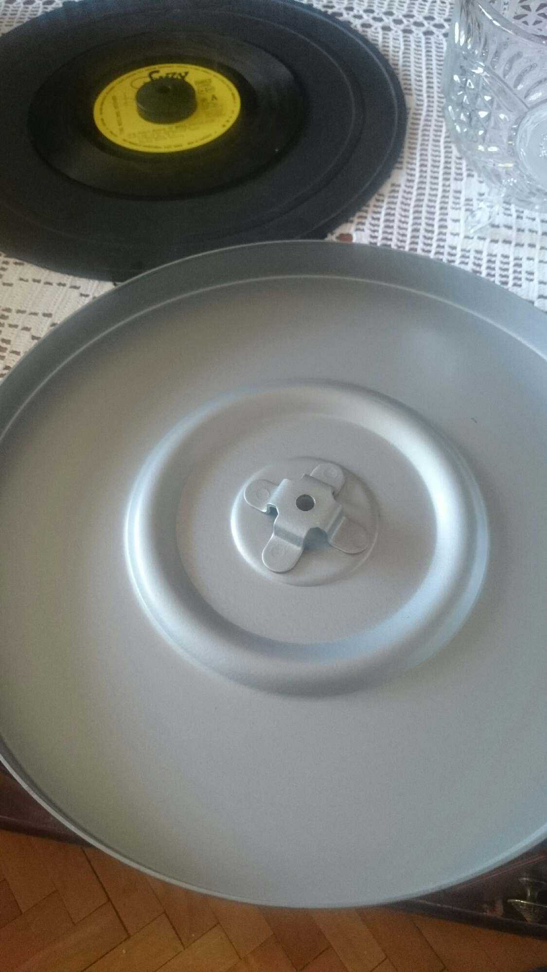

Zen Mod Napisano Maj 11, 2019 #5582 Napisano Maj 11, 2019 daj sliku tanjira odozdo za tu seriju mislim da je presovani bleh , bas me interesuje da li se dobro secam

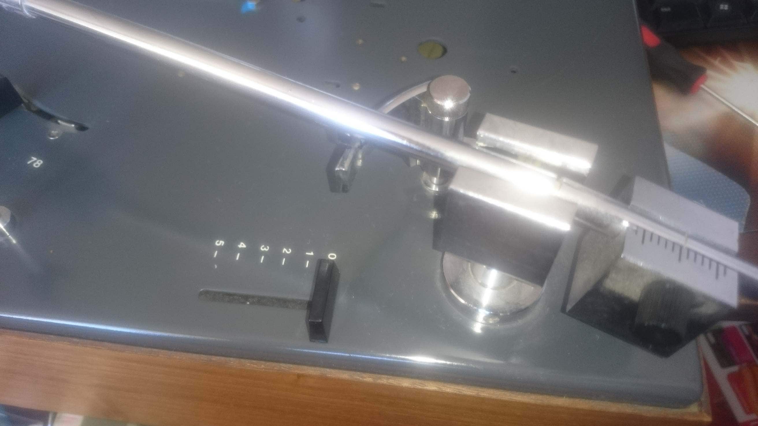

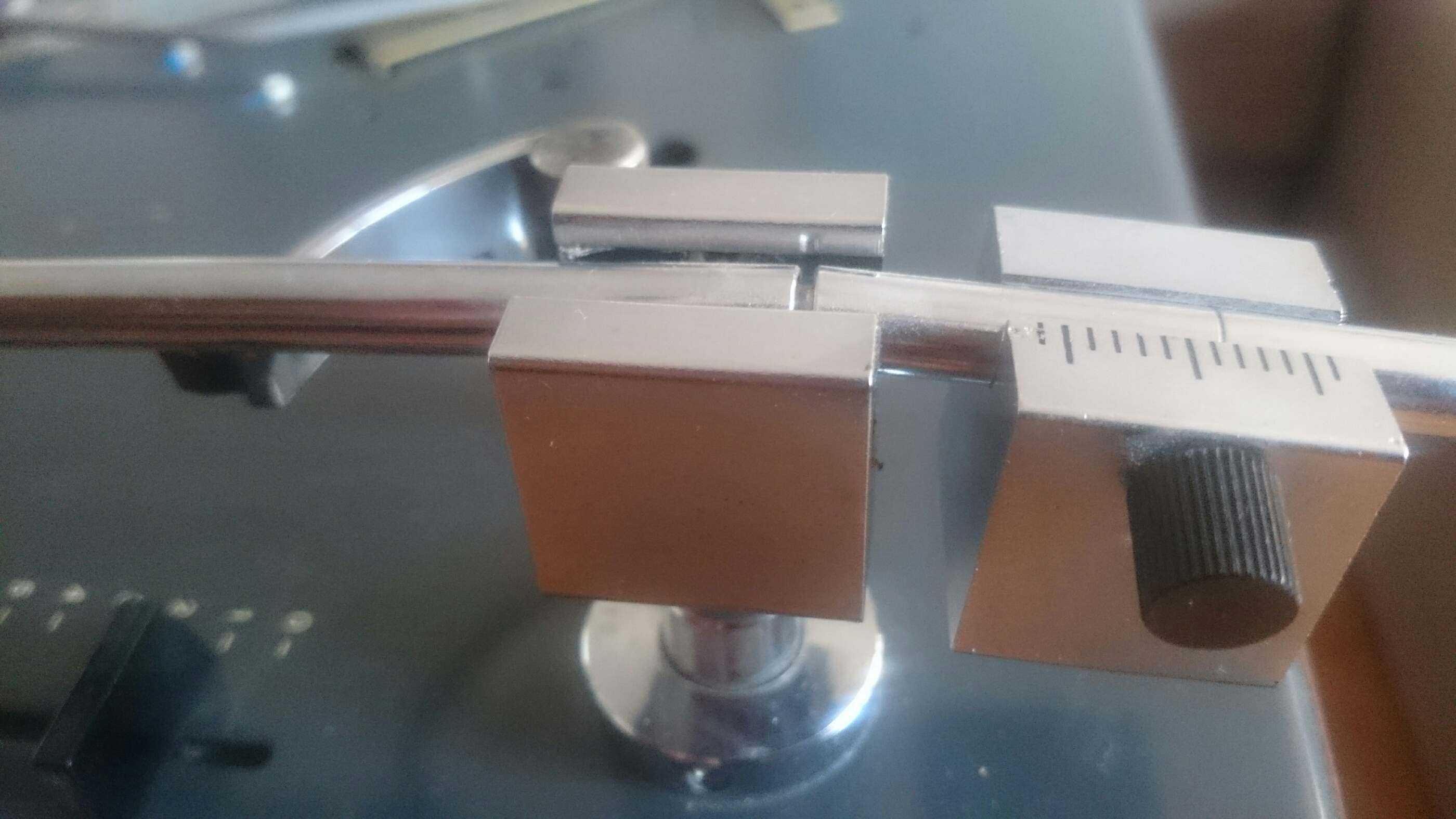

sir Oliver Napisano Maj 11, 2019 #5583 Napisano Maj 11, 2019 @vladd @zen Gde ste bili kad sam kukao za savet kako da ga otvorim i popravim? Uglavnom ostalo da se ispodmaže motor i idler. Jedini mi problem onaj teg.( Vidi se na sliki.) Klizi po jednom delu tj produžetku ručke. Ali mi nešto kao da nisu dobro spojeni. Ni kolinearni. Ima li neko savet kako se spajaju ta dva dela? Ručica i nosaš tega? saće slika tanjira Još jedno pitanjce. Motor visi na dva (crvena) šrafa. Koliko vidim na service manualu ima i neke opruge oko tih šrafova. Pitanje je koliko stegnuti te šrafove? Da motor legne na gornju ploču? Ili slabije? Sme li neka podloška izmedju motora i šasije da se stavi? Tanak sundjer ili guma da spreče vibracije motora?
