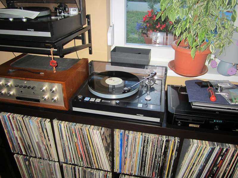

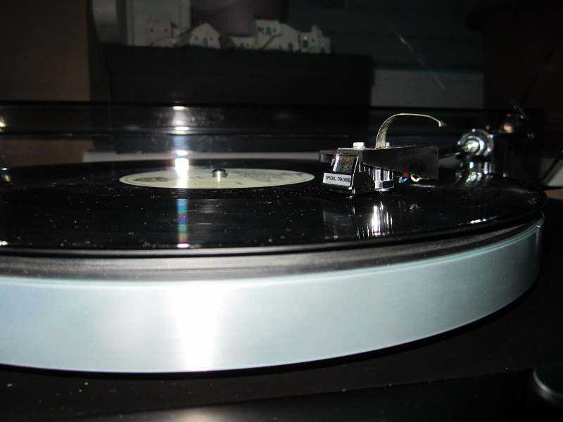

paja959 Napisano Avgust 29, 2018 #4870 Napisano Avgust 29, 2018 usput je bilo finog pozdravljanja rodbine,one blize,sa zenske strane,al se ukrotilo..morat ce se raditi druga daska,i profesionalni stolari,ovdasnji,nisu na visini zadatka bili,al za jedan brzi test,fizicki,a i slusni je ipak i ovako dovoljno..po manualu data vrednost za udaljenost od 130mm od centra nosaca rucke do odmaralista kod 126-ce je malo problamaticno,treba se povecati na 140,mozda i 150mm jer po preporucenoj distanci,leptir matica ne mere da se uvrne,jel udara u jedan od nosaca daske od rucke...voila...sos Shure V15/III,sve 5.. Kuja, vladd, Dual and 1 član je reagovao/la na ovo 4
krca44 Napisano Avgust 29, 2018 #4871 Napisano Avgust 29, 2018 2 hours ago, paja959 said: Shure V15/III Gosn. Pajo igla na Shurki cija je ? Jeli to Jico obican ( VN35E/ 35HE ), SAS ili necija druga ? Oduzilo mi se cekanje za Jico VN 35 HE tamo do nove godine pa me zanima da li ima neka druga za pristojne novce sa pravilno montiranim kantileverom ? Pozdrav & unapred hvala, Krca

paja959 Napisano Avgust 30, 2018 #4874 Napisano Avgust 30, 2018 9 hours ago, krca44 said: Gosn. Pajo igla na Shurki cija je ? Jeli to Jico obican ( VN35E/ 35HE ), SAS ili necija druga ? Oduzilo mi se cekanje za Jico VN 35 HE tamo do nove godine pa me zanima da li ima neka druga za pristojne novce sa pravilno montiranim kantileverom ? Pozdrav & unapred hvala, Krca ta sa slike je jebajevska,oridji ne koristim kod ovakvih podesavanja..JICO HE mi je na carini...

Kuja Napisano Avgust 30, 2018 #4877 Napisano Avgust 30, 2018 18 hours ago, paja959 said: os Shure V15/III,sve 5.. Super, bravo! I? Kakvi su utisci? Kako Grace radi u poređenju sa SME?
paja959 Napisano Avgust 30, 2018 #4878 Napisano Avgust 30, 2018 21 minutes ago, Kuja said: Super, bravo! I? Kakvi su utisci? Kako Grace radi u poređenju sa SME? prvi utsici su apsolutno dobri,treba to jos malo vise osluskivati,kao da je sa Grace cvrstina u zvuku bolje reprezentirana,mozda je zvuk vise na prvu loptu.dok je sa SME malo manje atraktivno,povuceno..sinoc sam vec kasno uradio i rosadu pozicije,ovog sa Grace sam stavio na zidnu policu,a sad je ovaj sa SME dole....malo vise slusanja danaske,posle posla,a treba sve to jos isproveravati,zasad je skoro pa ko vilama nabacano sve..zasad V15/III svira meni bolje sa 707-com,no SME III..samo onako po secanju i M97xE mi je bolje svirao sa Grace 707,nego bilo kojim SME sto sam imao,serija II,III ili M2-9...bit ce tu jos iznenadjenja,kako vidim Woland and Doktor je reagovao/la na ovo 2

paja959 Napisano Avgust 30, 2018 #4881 Napisano Avgust 30, 2018 7 minutes ago, Srecko said: Prelepo je, bar čitanjem postova, podeliti sa Vama zadovoljstvo poređenja legendarnih ručica. msm,sve to treba uzeti ipak sa rezervom,kolko ljudi tolko cudi,tolko razlicitih sistema..a vrapci cvrkucu o partnerstvu SME/Shure,da je to match made in heaven..ne kazem da je lose,al nekad treba dati oduska i drugim opcijama,mozda se desi neko prijatno iznenadjenje..e pur si muove...

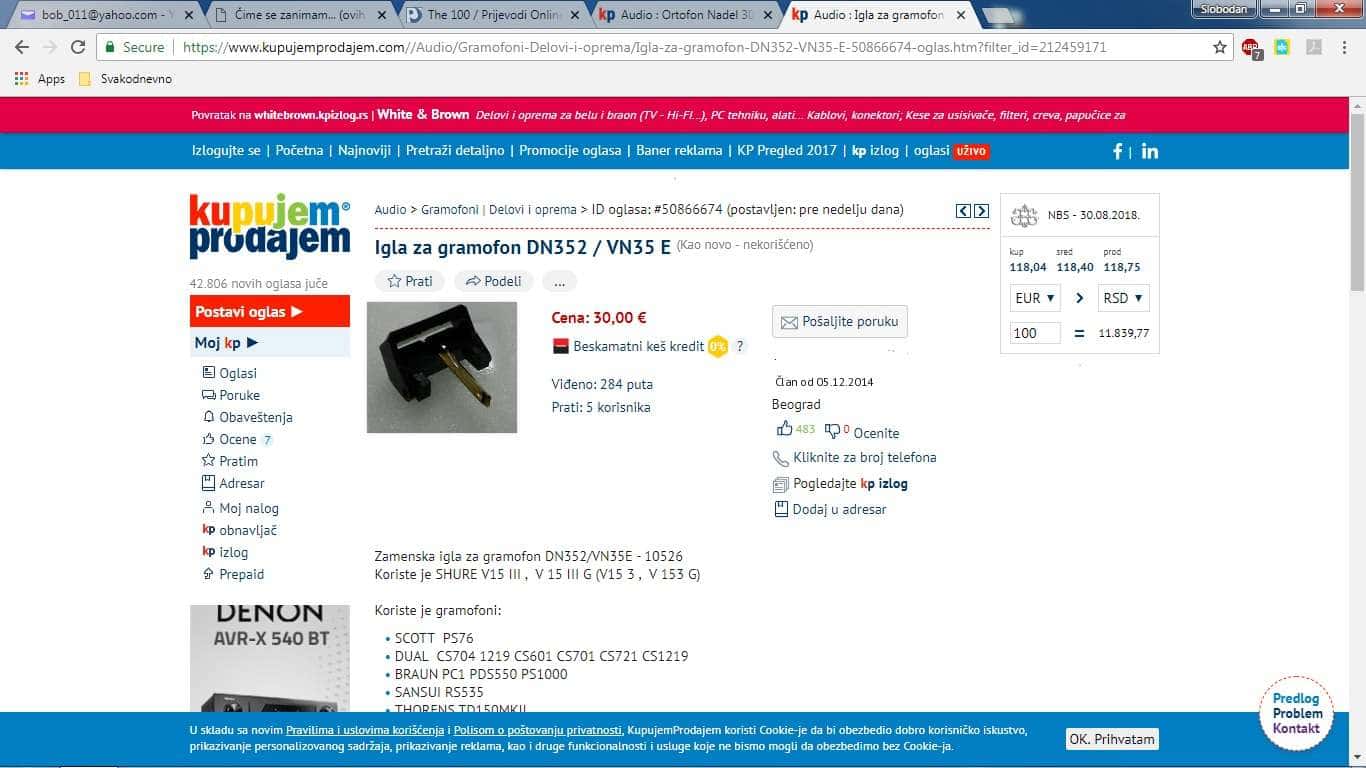

paja959 Napisano Avgust 30, 2018 #4882 Napisano Avgust 30, 2018 2 minutes ago, krca44 said: Hvala gosn. Pajo, igla koja je stigla sa mojom Shure V15/3 je neka sa crvenom tackom, proizvodjac nepoznat ( zaboravih da pitam ) al' lose uradjena morao sam rotirati glavu za jedno 10 stepeni, jako los rad proizvodjaca, cista sreca da ne moram stavljati podloske ispod shella. Jico VN35HE nesto kombinujem da uzmem komada dva a realizacija ce biti u Novembru pa potom stize kod mene oko nove godine... i nesto mislim da mozda pre toga pazarim neku jeftiniju kol'ko da radi do tada... Pozdrav, Krca gledaj i Dual DN352,ta moja "radna" je jedna takva..msm cuda nema za 25-30 eura oko igala za njih,al sto se kaze,sa sodom,moze da prodje...
krca44 Napisano Avgust 30, 2018 #4883 Napisano Avgust 30, 2018 1 minute ago, paja959 said: Dual DN352 Hvala jos jednom, verovatno cu pazariti bas nju jer je ovde to lako uraditi. Znam da nema cuda za 30 Eu a gospodin sa Tosinog Bunara ( koji je montirao igle ) izgleda ima neki problem, znacu pocetkom Septembra sta je jer to je meni bila kombinacija da kao kupim AT iglu pa da on to montira na Shure nosac.... ali izgleda da to nece moci.
Doktor Napisano Avgust 30, 2018 #4884 Napisano Avgust 30, 2018 ^ Ko velim da se umesam za tu privremenu iglu za Shure V15/3 A cena fina, milina.
