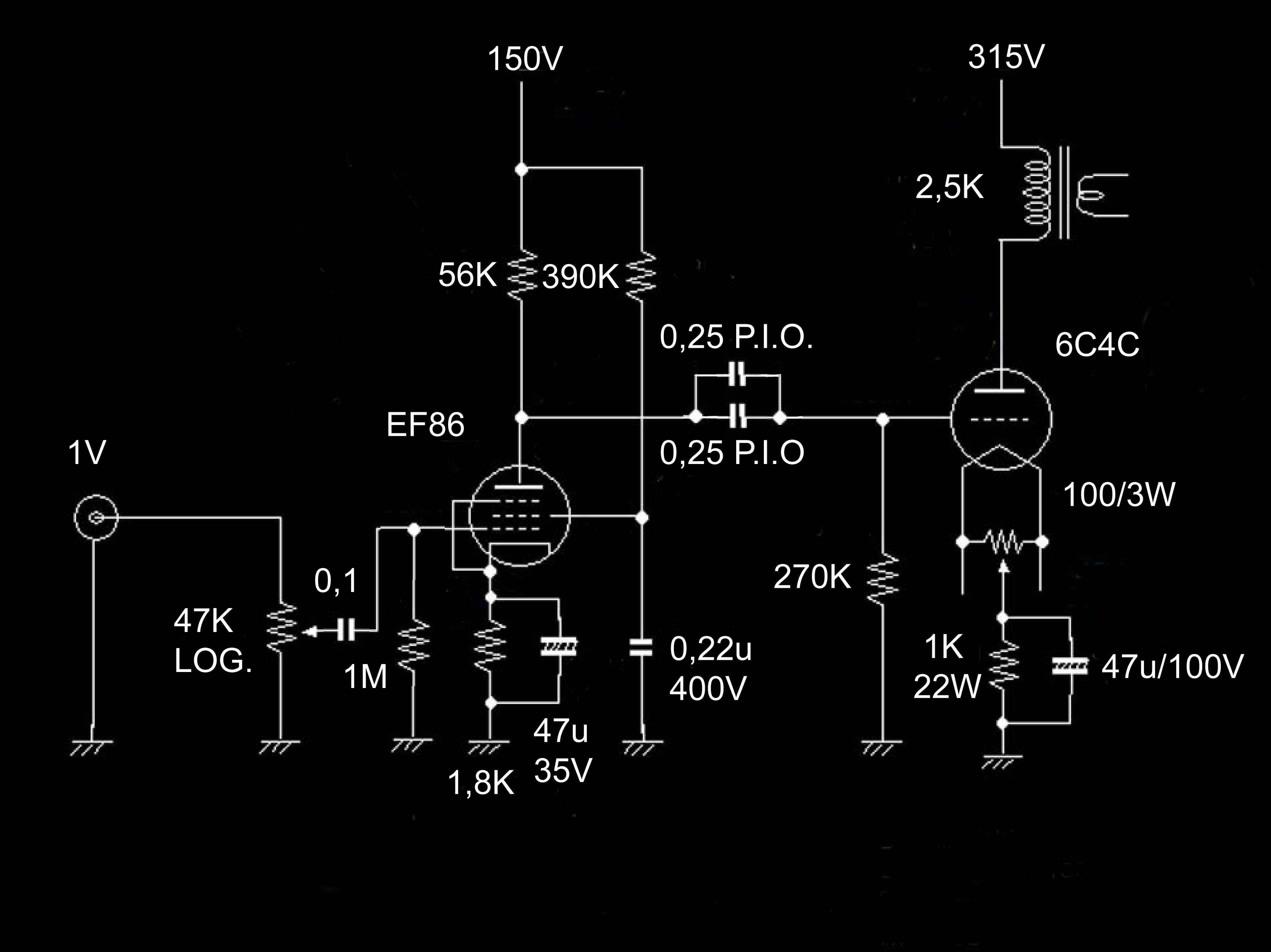

чика-Брка Napisano Avgust 20, 2018 #4713 Napisano Avgust 20, 2018 4 hours ago, djmilicic said: Uskoro, po za povedi glavnog, otvaram temu, a do tada da se razmisli sta i kako. Svidja mi se Saxova shema sa 6s4s kao osnova. Ostalo, po preporuci pametnijih. Otvoren sam za sve igrarije, osim Audio Note, Tamura, Lundhal i ostale gvozdjurije. To oću da motam sam, pa kako bidne. Unapred hvala. ako mislis na ovu - provereno u praksi. ja sam koristio i EF86 i rusku 6Ж32П. koju god od te dve da koristis, bices zadovoljan. djmilicic je reagovao/la na ovo 1
vladd Napisano Avgust 21, 2018 #4714 Napisano Avgust 21, 2018 Jel' ovih 22W greska, za kiloomski katodni?
чика-Брка Napisano Avgust 21, 2018 #4715 Napisano Avgust 21, 2018 1 hour ago, vladd said: Jel' ovih 22W greska, za kiloomski katodni? nije. ide po proracunu 8 - 10w. stavis 22w (2 od 11w paralelno) da ne umre.

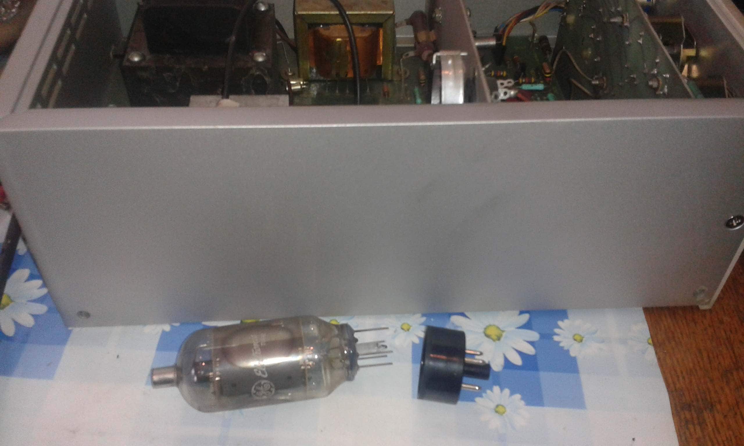

vladd Napisano Avgust 25, 2018 #4721 Napisano Avgust 25, 2018 Odose brazilske sume Od juceras, ali izgleda da ce da potraje, zanimacija, vise krpez nego zanimacija . Lanpa se odvojila od podnozja, pukla nizica na finom kondu, visok napon pravi problem..
