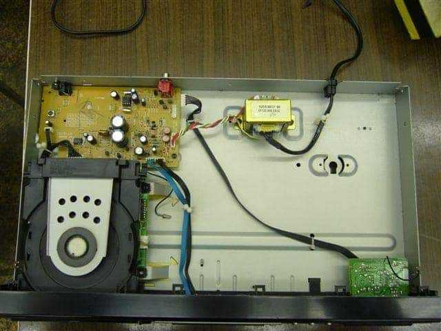

zocky Napisano Decembar 25, 2012 #423 Napisano Decembar 25, 2012 pa zar to nije radilo pa si morao da brčkaš... fabrika to sve lepo podesila da radi Ako si mislio na okretanje diska i slanje nekih signala na izlaz - jeste radio, ali to je sve što je mogao Ceo plejer se napajao iz jednog 7805 tako da je ono što je iz njega izlazilo bio pravi uspeh u tim okolnostima. Posle "male intervencije" to peva bre
zocky Napisano Decembar 25, 2012 #425 Napisano Decembar 25, 2012 Zoki, ovaj nije iamo ni 7805. Mukica!!! Nisam pratio tvoju temu, jel mu puno "prijalo" ono što si mu radio?
Beli_Ninja Napisano Decembar 25, 2012 #426 Napisano Decembar 25, 2012 Pravo da ti kazem, sad cu da ga zavrsim, ostalo mi je da testiram IV i da ga spakujem i to je to. A sta mislis da li ce mu prijati. Ima je nekih par lokalnih stabilizacija ali sve je to vrljavo.
zocky Napisano Decembar 25, 2012 #427 Napisano Decembar 25, 2012 Pravo da ti kazem, sad cu da ga zavrsim, ostalo mi je da testiram IV i da ga spakujem i to je to. A sta mislis da li ce mu prijati. Ima je nekih par lokalnih stabilizacija ali sve je to vrljavo. Zavisi kako su te lokalne stabilizacije izvedene tj. kako su grupisana napajanja... rasprezanje napajanja svakog od sklopova makar nekom feritnom perlicom i kondom ne bi mu škodilo. Šemu u ruke i gledaj šta je sa čim povezano preko postojećih napajanja. Konfiguracija plejera, koliko sam vid'o, dopušta nabacivanje Sipi-šantova... izmeriš koliko šta vuče i šantiraj redom

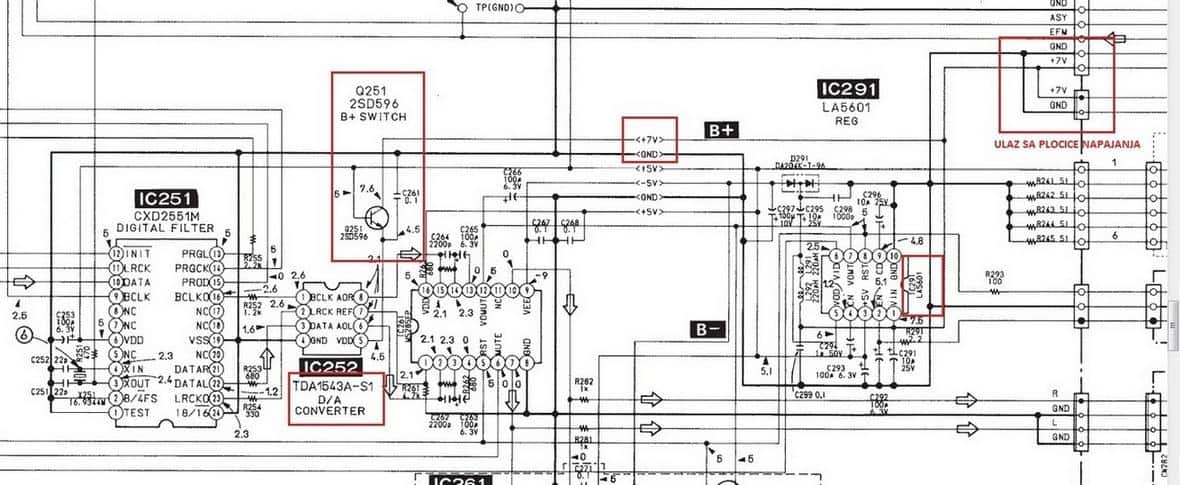

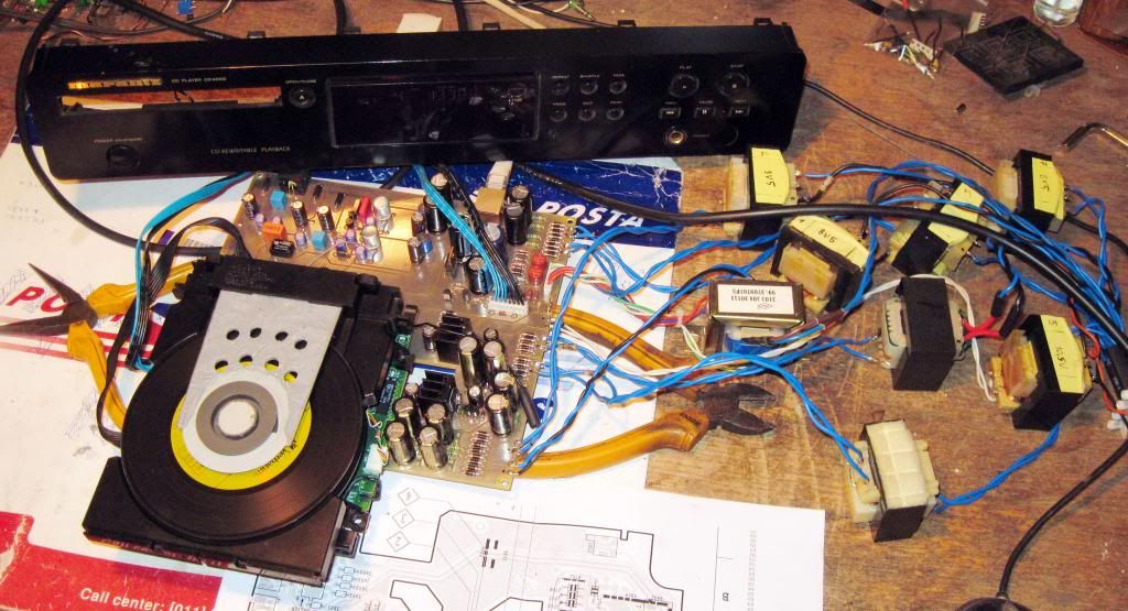

Beli_Ninja Napisano Decembar 26, 2012 #428 Napisano Decembar 26, 2012 Ono sto me jedino plasi je to sto je originalno napajanje davalo 10V i pod opterecenjem i bez opterecenja. A po semi kaze da treba da bude 7V. Ja sam napravio napajanje na 10V, ali sve nesto imam osecaj da treba da spustim na 7VDC. A sto se tice lokalih regulacija, pa tesko da cu moci nesto da uradim sve je u SMD tehnici i mnogo je tesno, jos je MB usrafljena za prednju plocu tako da nemam mnogo prostora za manipulaciju.Ono sto sam uradio je komplet dampiranje, centralno Salas sunt napajanje za i odvojen aktivni IV sa svojim Sipi suntom po kanalu i svojim trafoom. Sve ostalo moze da izdrzi 10V ali LA6532M (4-Channel BTL-Use Driver) VCC max 9 V, a ja vise nemam napajanje koje moze da padne na 9V, nego 10 i amon, jedino ako ga ja namikerim da bude drugacije. Inace stabilizacija na +5 i -5V je radjena sa LA5601, sa tim sto je za sam DAC sa 7V rednim tranzistorom stabilisano na 4.6V. Evo semice stabilizatora na samoj MB plejera.
zocky Napisano Decembar 27, 2012 #429 Napisano Decembar 27, 2012 Dovrši započete zahvate pa poslušaj šta se dobilo izmenama. Ako zaključiš da ima čujnog pomaka na bolje lako ćeš da recneš štampu u napajanju IC-a, da ubaciš feritne perlice i neki kond blizu "potrošača", ako i to budeš čuo... ubacuj neke trafoe i regulatore da razdvojiš sve što je vredno razdvajanja sa zajedničkog napajanja a postojećim regulatorima prepusti sklopove koji nisu u "krugu signala". Tako sam ja radio sa ovim Marantzom, jest' da sam ga pretvorio u CD transport za razliku od tvog poduhvata, sve je ispalo odlično i cenim da sam pitanje transporta uspešno rešio. Oko tih spornih vrednosti napona, ja bih se držao datasheeta-a.

Beli_Ninja Napisano Decembar 27, 2012 #431 Napisano Decembar 27, 2012 Dovrši započete zahvate pa poslušaj šta se dobilo izmenama.Ako zaključiš da ima čujnog pomaka na bolje lako ćeš da recneš štampu u napajanju IC-a, da ubaciš feritne perlice i neki kond blizu "potrošača", ako i to budeš čuo... ubacuj neke trafoe i regulatore da razdvojiš sve što je vredno razdvajanja sa zajedničkog napajanja a postojećim regulatorima prepusti sklopove koji nisu u "krugu signala". Tako sam ja radio sa ovim Marantzom, jest' da sam ga pretvorio u CD transport za razliku od tvog poduhvata, sve je ispalo odlično i cenim da sam pitanje transporta uspešno rešio. Oko tih spornih vrednosti napona, ja bih se držao datasheeta-a. Da cu da dovrsim posao, to je sigurno, ali da cu da prckam po ploci i da seckam to nema sanse. Ne pada mi na pamet pa da znam da ce da ispadne najbolji plejer na svetu i da mogu da ga prodam za ne znam koje pare. A i pak mislim da kada bih prckao nesto po ploci pre ce da bude da cu nesto da zajebem nego da to radi bolje nego sto ce sada raditi. Sto se tice napona, spusticu ja to na 7 volti i kraj. Ipoklopac se zatvara na tom plejeru jer mislim da nije vredan daljeg prckanja po njemu.

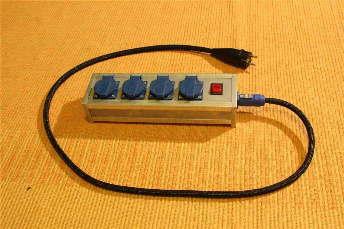

lukaluka Napisano Februar 6, 2013 #432 Napisano Februar 6, 2013 Evo danas konačno završih ovo, makar jedan od gomile započetih projekata. Slediće nešto još lepše.
prophet Napisano Februar 7, 2013 #433 Napisano Februar 7, 2013 Evo danas konačno završih ovo, makar jedan od gomile započetih projekata. Slediće nešto još lepše. Ko ti je radio kutiju?
lukaluka Napisano Februar 7, 2013 #434 Napisano Februar 7, 2013 Pa ja Nije baš ispolirana, ali takvu nisam ni želeo.
Zvu Napisano Februar 7, 2013 #436 Napisano Februar 7, 2013 Bravos Lukas :)Meni se taj hejvi metalika industrijski fazon baš sviđa. Gde si kupio utičnice i koliko novaca ?
ManicP Napisano Februar 7, 2013 #437 Napisano Februar 7, 2013 Bilo je takih utičnica u Merkuru za nekih 300tinjak gengi... ...i to crvenih i plavih.
lukaluka Napisano Februar 7, 2013 #438 Napisano Februar 7, 2013 Merkur Merkur, bili su 279 din ako se dobro sećam. Mada sam ih u NS video na još jednom mestu. I jesu to su "oni" profili
