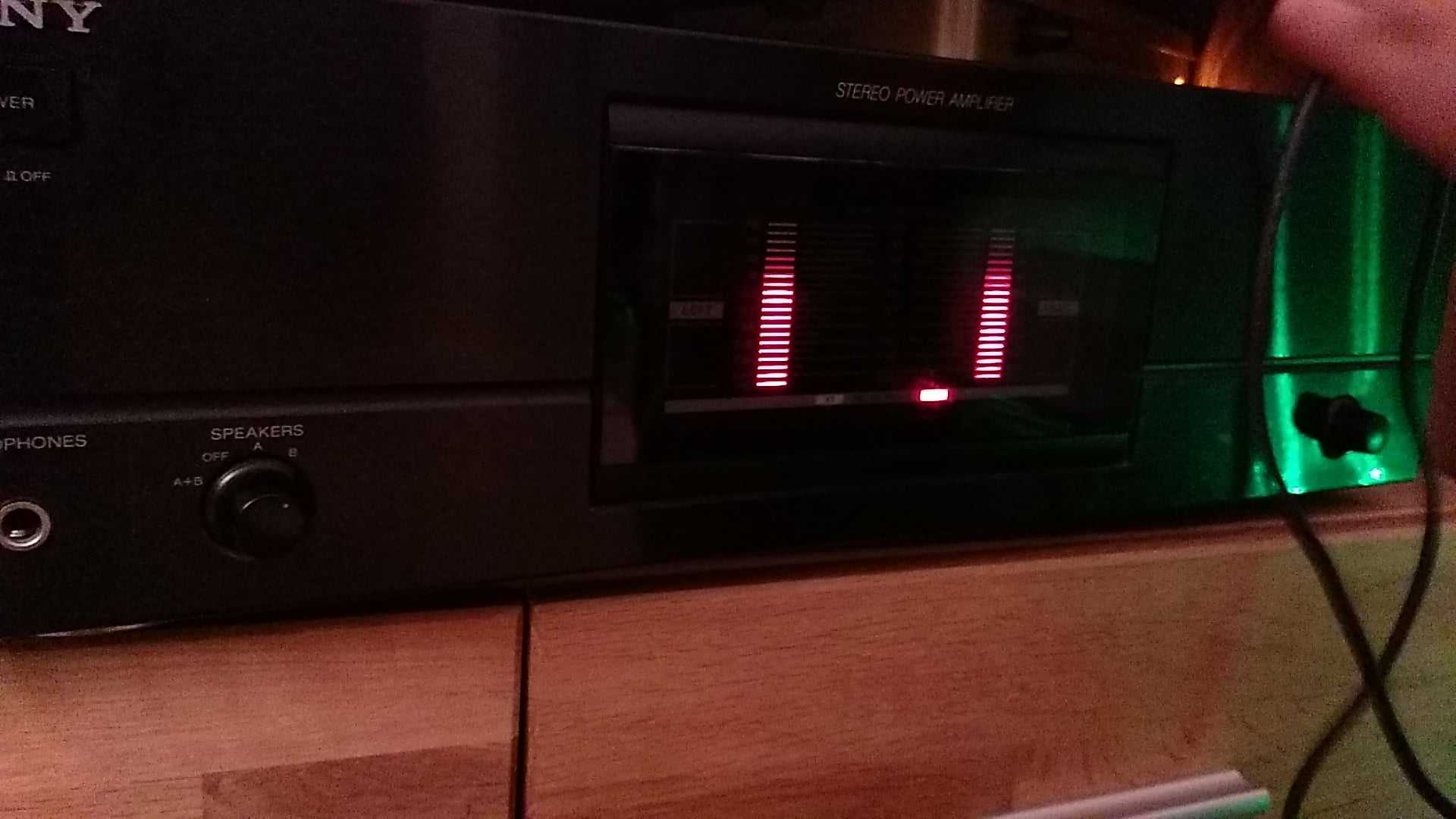

Isprobao sam sva pojacala koja imam (osim GC-a koje moram popraviti, imam chipove, samo ih trebam zameniti), dakle Sewa follower, Zen V9, TDA 7297, tpa3116, Sony TA-N 511.. i.. ne valja. Verovali ili ne, ti CSS125fr zvucnici se najbolje slazu sa Tda7297 pojacalom. Ali, super je to za neki nearfield, desktop sistem, ili neku drugu prostoriju. Sta  mi fali, smeta? Dinamika, tj. nedostatak iste. Zvuk je nekako...mali. Ne radi se tu o glasnoci, SPL-u, nego o prirodnoj velicini isntrumentata u prostoru, ako tako mogu da se izrazim. Klavir zvuci kao...klaviric :(
I sta sad? CSS-ove cu prebaciti u drugu sobu, za tda7297, kao sporedni sistem. A za glavni, imam dva izbora: Da vratim Visaton B200, dodam neki ST, u velikoj zatvorenoj kutiji i dovidjenja. Radice on fino sa bilo koji od pojacala koje imam. Ili, Fostex Fe206e i rizikujem razvod pravljejem i unosenjem BiB kutija. Najbolje bi bila Dallas 2 horna, alii ona je vec previse komplikovana za napraviti...

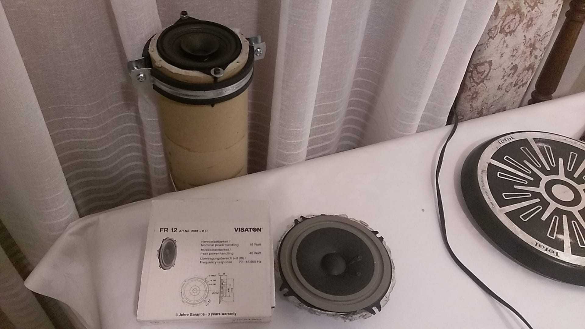

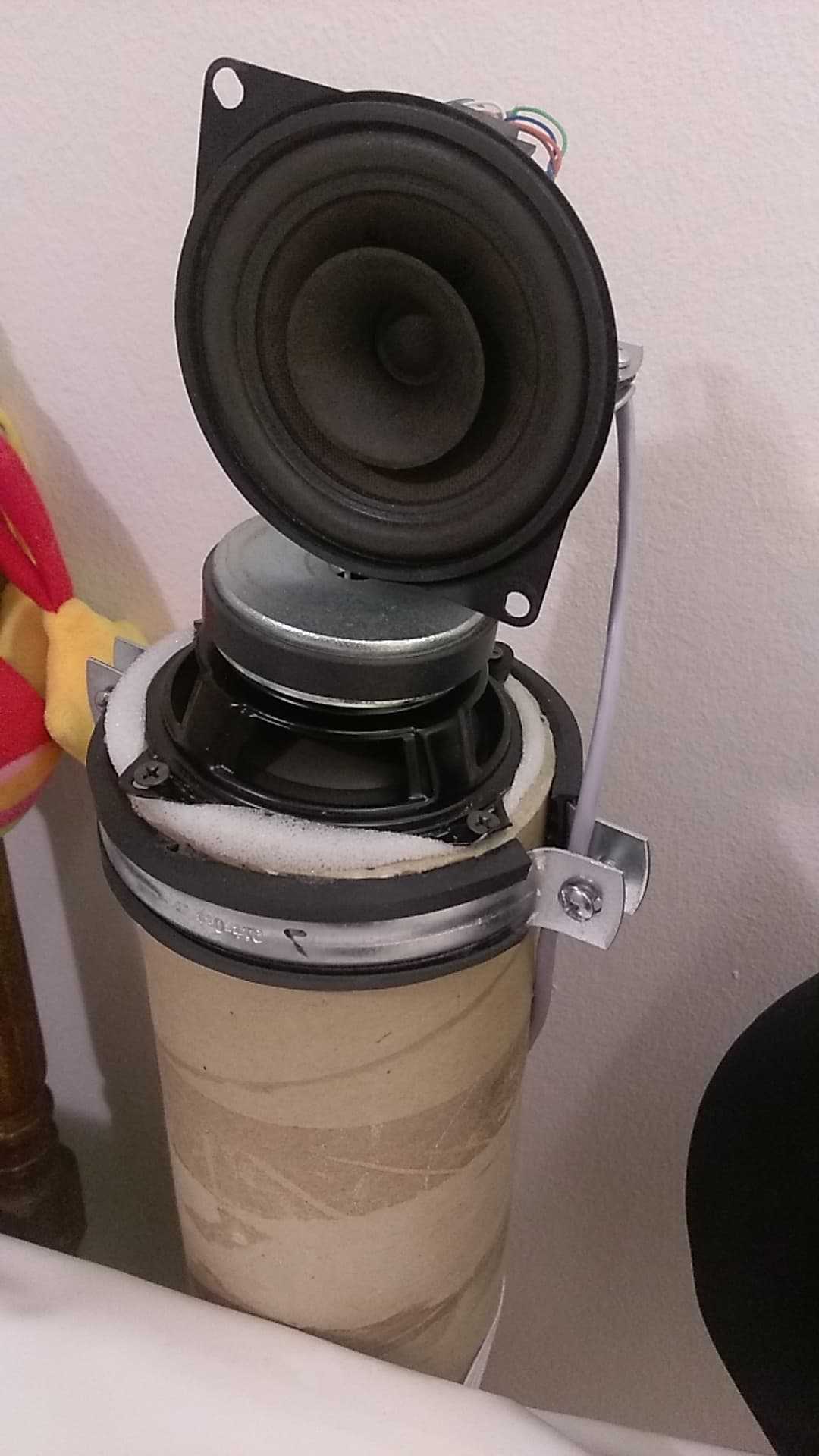

Inace, malo igranja sa omniima u kuhiji. To cak jako lepo svira, samo ruzno izgleda. Sad uporedjujrm  omni sa jednim zvucnikom, ili neki hibrid omnii-ob, nesto nalik Linkwitz Lx mini...

Kakv je onaj Tefal driver? Jel to neka nova tehnologija? Triple concetric? Nisam jos video tako nesto. :P

@ebe Tefal je zenina sprava, ne mesam se ja u to. Ali, moze da joj posluzi i u druge svrhe :lupanje:
