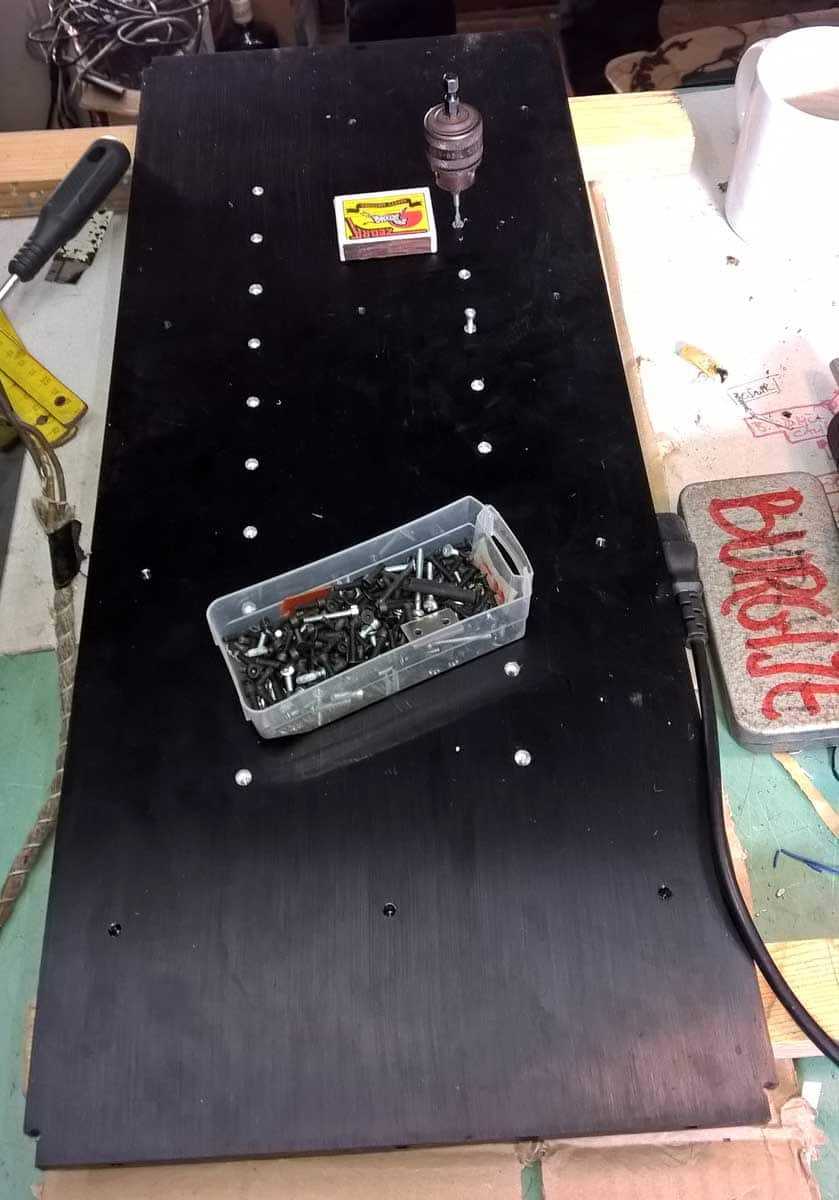

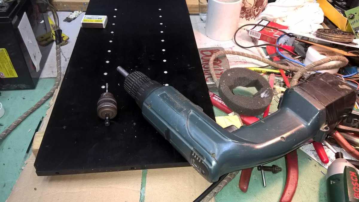

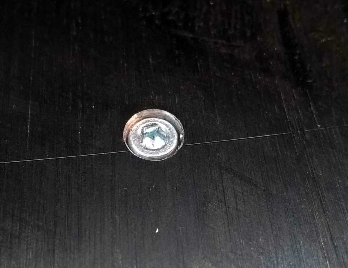

Zen Mod Napisano Novembar 28, 2017 #3676 Napisano Novembar 28, 2017 fak jeah! zavrsio urezivanje M3 , nista slomljeno ni od burgeja ni od ureznica 80 pozicija ...... malo li je bio jedan pa drugi , da sokoli , al' prvog nisam slikao Vix, Dual, Woland and 1 član je reagovao/la na ovo 4

NIXIE Napisano Novembar 29, 2017 #3679 Napisano Novembar 29, 2017 19 hours ago, Zen Mod said: fak jeah! zavrsio urezivanje M3 , nista slomljeno ni od burgeja ni od ureznica 80 pozicija ...... malo li je bio jedan pa drugi , da sokoli , al' prvog nisam slikao Elektronika 50%, mašinstvo 50%, najteže mi pada ovaj drugi deo i ako sam mašinac. Drvotehniku da ne pominjem.

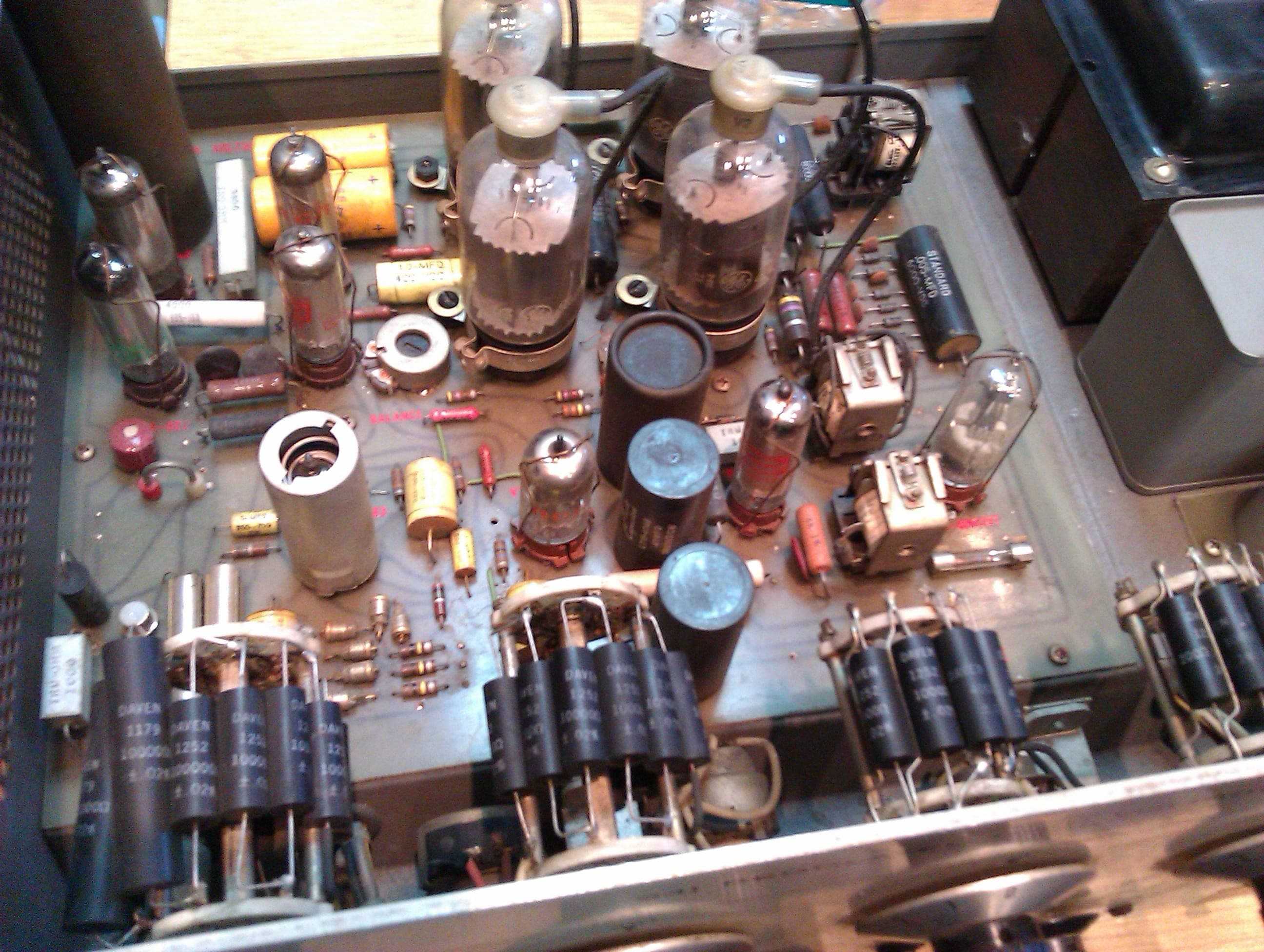

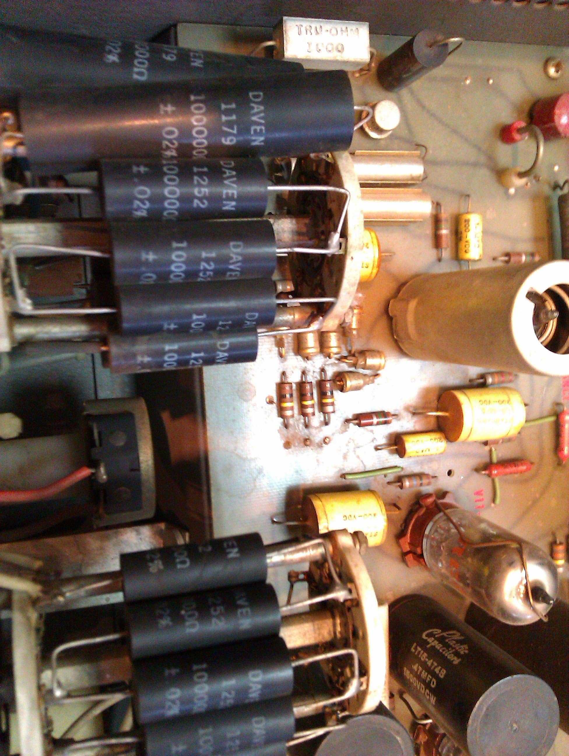

vladd Napisano Novembar 29, 2017 #3681 Napisano Novembar 29, 2017 Malo vintage "high end-a". Dekade sa otpornicima 0,025%, Keithley 241..stigao na kanal, za reparaciju i podesavanje. aaa zmaju!, Beli_Ninja and 2a3 je reagovao/la na ovo 3

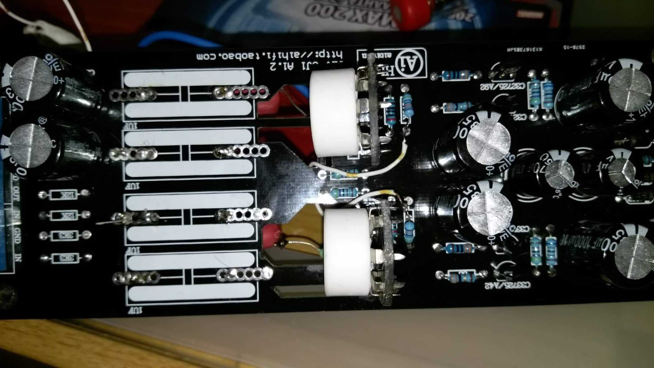

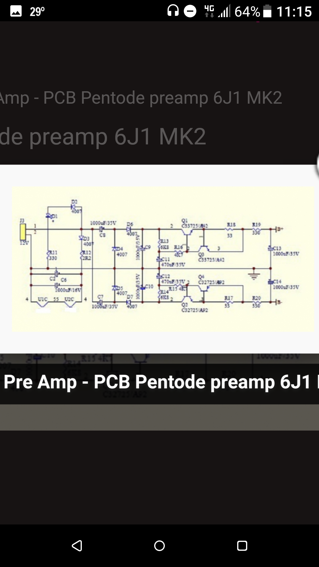

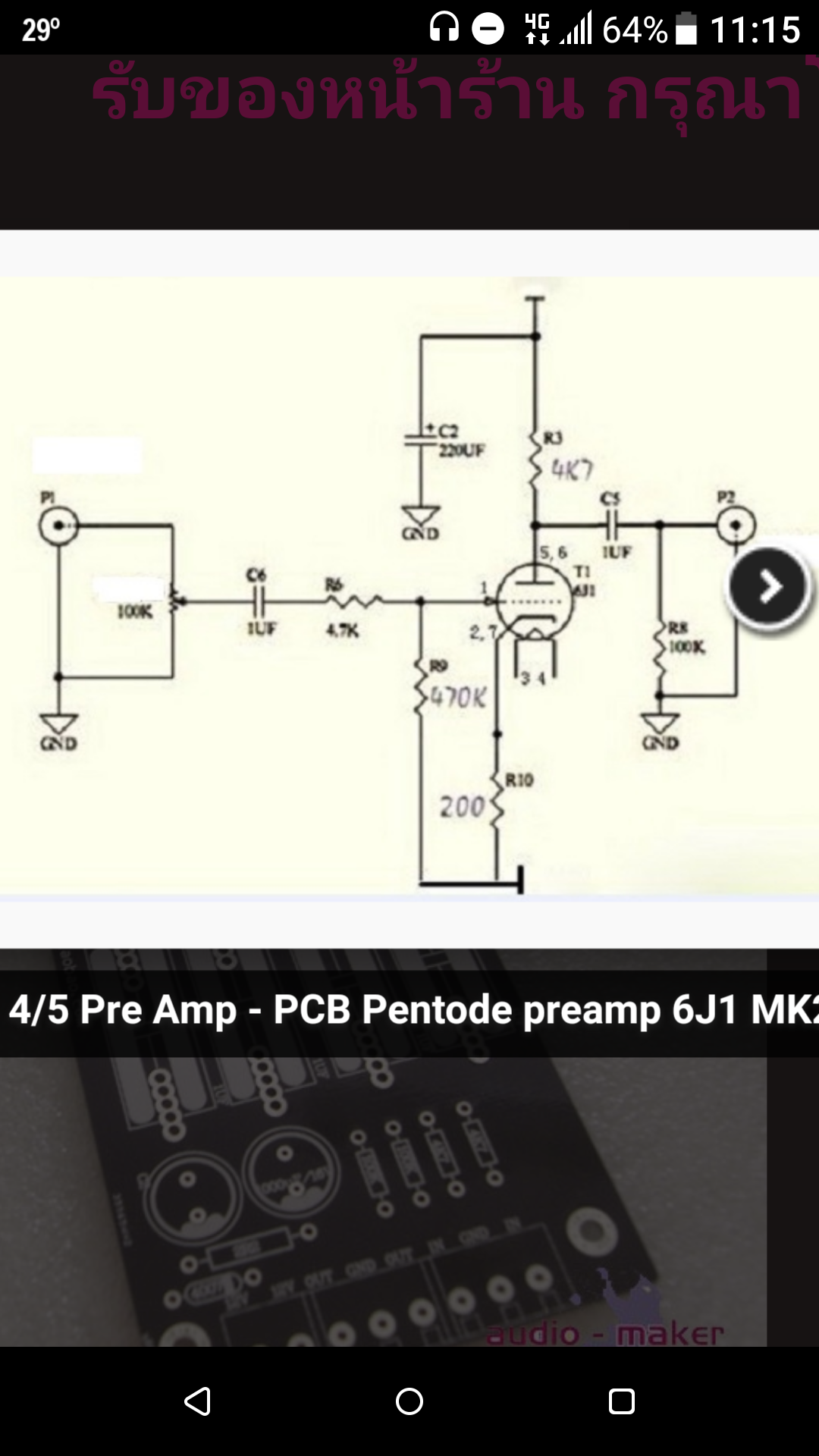

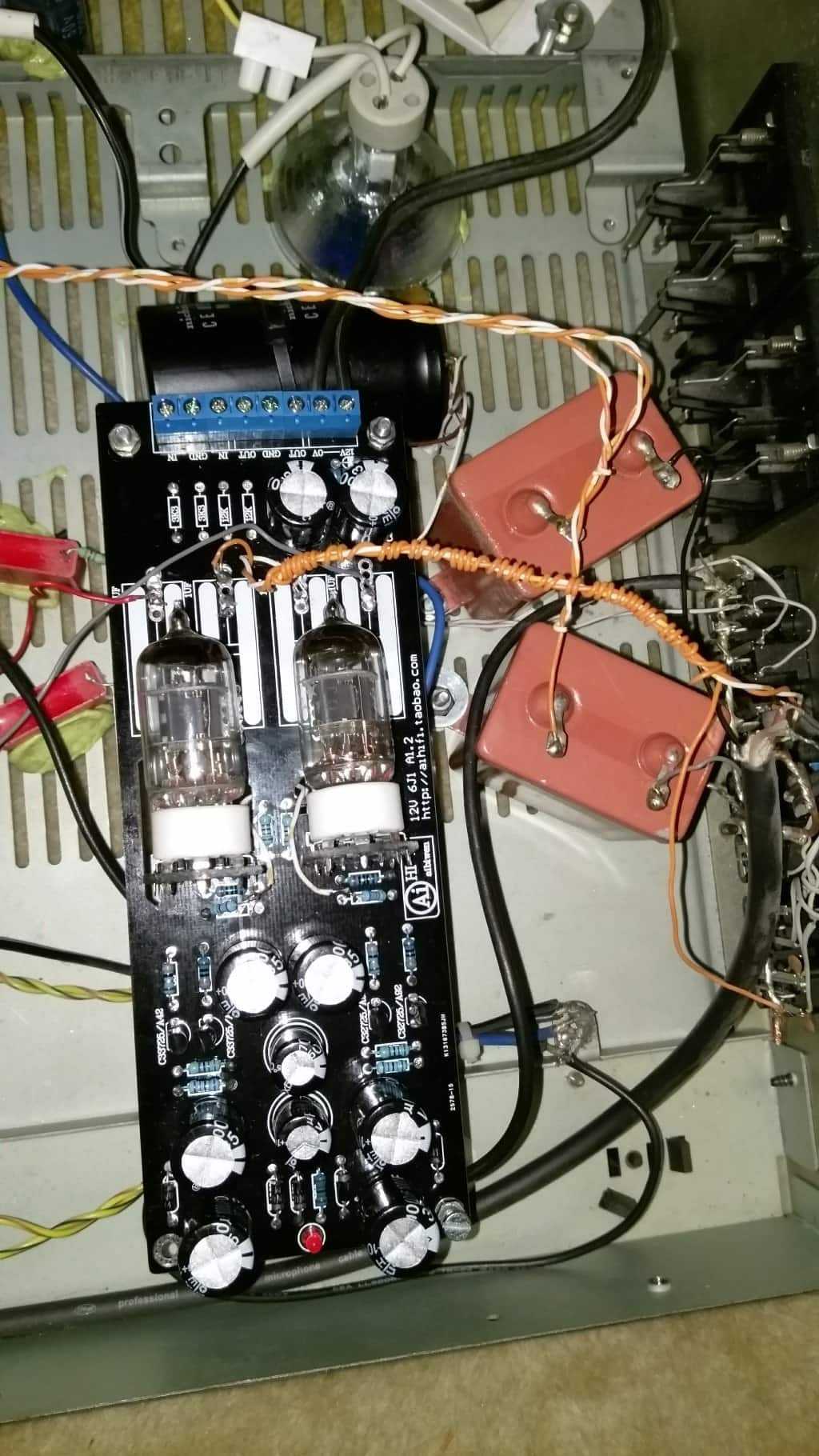

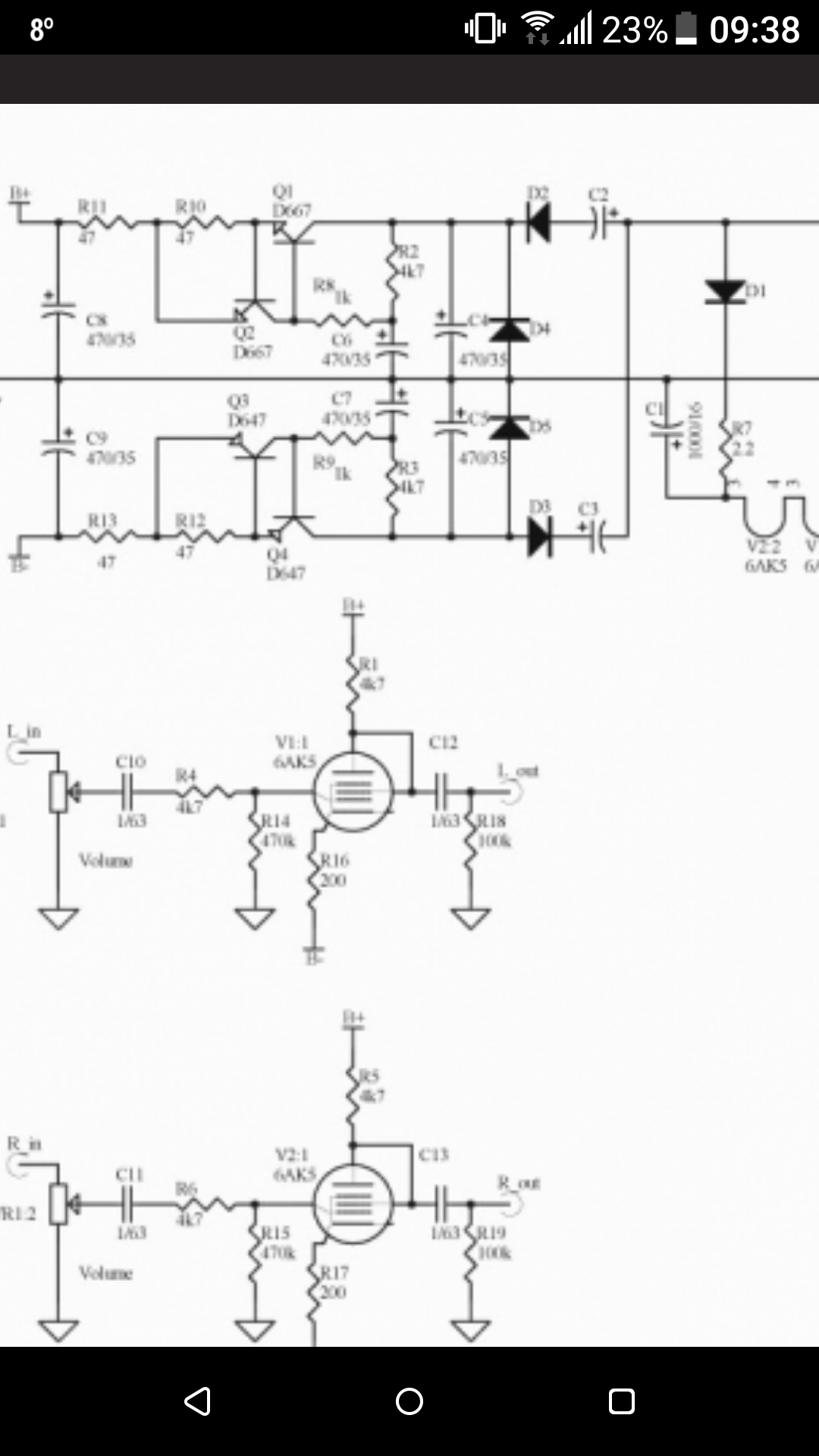

Vix Napisano Novembar 30, 2017 #3682 Napisano Novembar 30, 2017 Mogao bih ovu temu da preimenujem u "cime se zanimam ovih noci" posto uglavnom nocu lemim, jedino tad i mogu. Eto da se i ja pridruzim grupi koja resava lose sastavljene kineske plocice umesto da ih baci Dakle secate se onong mog kineskog lampaskog pretpojacala sa 6j1 lampama, to je kao buffer, ali nije buffer, pa kao kopija Musical Fidelity kako vec bese ali izgleda nisu dobro ni iskopirali. Zagledao se ja u plocicu i crtao. I onda primetim otpornik od 470k, koji imesto da ide sa resetke na masu, ide od resetke na -35v A odcdbe seme koje sam nasao na netu, jedna dobro nacrtana, druga pogresno. Evo okacicu obe pa pogledajte. Uglavnom odlemio sam taj otpornik i spojio na masu, i "sredio malo masu", posto su masu setali po plocici ko kuce po parku. I premestio grid stopper odma do cevi a ne tako negde 1.5 km na plocici.Cucemo sutra da li ce da bruji. Ako ne bruji, moracu da sredim i napon grejanja. Kako je (bezveze) reseno, dve lampe u seriji dobijaju grejanje od kao 12v, a ja izmerio 7.28v na jednoj, i 7.35v na drugoj... 2a3 je reagovao/la na ovo 1
Zen Mod Napisano Novembar 30, 2017 #3683 Napisano Novembar 30, 2017 mene nije jasno sta ce CCS redno u napajanju ....... niti je serijski reg , niti je shunt ...... niti je reg to bolje prepraviti u mali cap multiplier a inace je i MF buffer plac majke bozije , kamoli kopijakopijekopije ajd se odluci sta hoces , pa da se to i napravi ....
vladd Napisano Novembar 30, 2017 #3684 Napisano Novembar 30, 2017 Iz AC 12V izvuce 24, pa provlaci konstantnu struju kroz lampu, sa - + konstantnim izvorom. Dosetka...da bude prosto
NIXIE Napisano Novembar 30, 2017 #3685 Napisano Novembar 30, 2017 5 hours ago, Zen Mod said: mene nije jasno sta ce CCS redno u napajanju ....... niti je serijski reg , niti je shunt ...... niti je reg to bolje prepraviti u mali cap multiplier a inace je i MF buffer plac majke bozije , kamoli kopijakopijekopije ajd se odluci sta hoces , pa da se to i napravi .... Nije čak ni kopija MF X10D, on ima dve ECC88 i povratnu spregu sa ukupnim pojačanjem oko 1, ovo je pretpojačalo ali loše odrađeno.
Vix Napisano Novembar 30, 2017 #3686 Napisano Novembar 30, 2017 Dobro Jutro Znam da izgleda pomalo nejasno sta zelim da postignem tim lampaskim nazovi pretpojacalom. Ja sam prvobitno hteo probati lampaski buffer, onako, iz znatizeljje, recimo umesto B1 buffera, i da se nadje ispred odredjenih pojacala koje bih mih mogao da probam (recimo tpa3116) . I tako ja narucim tu gotovu plocicu na Aliexpressu, izgledalo mi kao bolje od nekih drugih gfevlampa sluxi samo za ukras. Kad ono medjutim...to dobro samo za vezbanje. Dakle, nit je buffer, a nit je pojacalo kako treba biti, a napajanje posebna prica. Slazem se da tu prakticno ne valja nista. Al eto, da ne bacim, ili da se igram malo pre nego sto bacim...spojio sam ja to i cak se nije culo lose, osim sto bruji. To sam prepisao losoj masi i par gresaka na semi/pcb. I eto kao da pokusam da sredim, ali to necu cuti pre veceri, na poslu sam danas ceo dan. Ako kojim slucajem ne valja, ipak ga mogu prepraviti u buffer, otpornik na katodi od 200 oma zamenim sa 10 oma, anodu na + (kratkospojim anodni otpornik od 4.7 K) i uzmem signal sa katode...buffer vec, znate. Cemu sve to? Pa, posto sam skinuo Visaton B200 u OB, i presao na CSS125 zvucnike u zatvorenim kutijama, ispostavilo se da pojacala koja su svirala sa Vistonima sada nisu bas najadekvatnija za CSS125fr, I sada se igram sa raznim kombinacijama pojacala, pokusavajuci da "ubodem" ono koje ce se najbolje slagati sa CSS125fr-ovima. Sewa Mosfet follower je odmah otpao, a sa njim i trenutno potreba za pretpojacalom sa velikim pojacanjem. Sada svira sa TDA7297 i to ne zvuci tako lose, sa B1 bufferom. U narednim danima cu probati i ZEN V9, nakacicu i tpa 3116, a imam i LM3875 chipove i TDA 7294, ali ih moram sastaviti. E sad, postoji izvesna verovatnoca da ce neki od tih pojacala lepo svirati sa lampom na ulazu (recimo lampaski ulaz, pa LM3875, pa CSS125fr moze biti dobra kombinacija). Isprobacu sve kombinacije, kako vreme dozvoli... Svrha svega je da nadjem dobar zvuk sa onim sto vec imam ili sto mogu napraviti uz malu doradu/preradu, zbog nedostatka vremena i novca da sad pocinjem nesto od nule. A kad bude prilike, sve mislim da bi mi bilo pametno kupiti neki Sonido 8" fullrange +12" bass-sonido ili neki drugi), pa napraviti neki visokoosetljvi "svadbarski zvucnik" koji ce lepo svirati sa 2-3w, e posle se bacim na full lampasko pojacalo i eto nirvane...
Zen Mod Napisano Novembar 30, 2017 #3687 Napisano Novembar 30, 2017 jbga , ako si vec osudjen na minimalizam , onda ili sastavi malo slatko SE pojacalo za up i bilo sta chip za dole ...... ili napravi krsten chipamp sa heavy CCS loadingom izlaza na neg rail i to je to

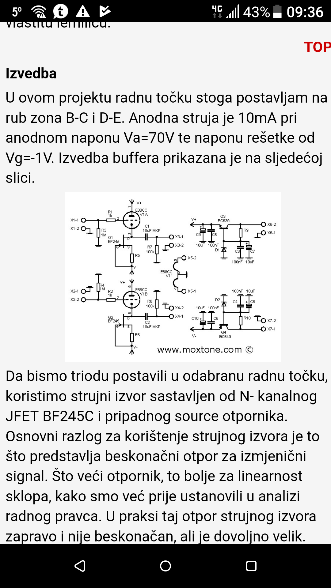

Vix Napisano Novembar 30, 2017 #3688 Napisano Novembar 30, 2017 59 minutes ago, Zen Mod said: jbga , ako si vec osudjen na minimalizam , onda ili sastavi malo slatko SE pojacalo za up i bilo sta chip za dole ...... ili napravi krsten chipamp sa heavy CCS loadingom izlaza na neg rail i to je to Nisam tacno shvatio na sta si mislio pod "...CCS loadingom izlaza na neg rail". Ako si mislio na CCS cevnog buffera (kao na slici-to svakako vredi). Chipamp- LM 3875 ili TDA7294 imaju vise nego dovoljno snage da poteraju CSS125fr zvucnik. E, da li ce mi se to sonicno svideti, cucemo...
Zen Mod Napisano Novembar 30, 2017 #3689 Napisano Novembar 30, 2017 imas chip u chipampu resimo LM1875 ili 3875 sve naprais kako treba i to sviri onda turis CCS sa ilzaza na neg rail , tako da ne sluzi kao source nego kao sink time dobijas da izlaz oteras u A klasu , samim time dobijas povoljniju THD spectra isti andrak kao sto su radili sa operacionim , turali otpor sa out na neg rail ..... ili mali JFet CCS ili stagod BC550 , bilo koji N channel IRF i par otpora i tu si ...... recimo da krenes sa 150-200mA Vix je reagovao/la na ovo 1
vladd Napisano Novembar 30, 2017 #3690 Napisano Novembar 30, 2017 2 hours ago, Vix said: osim sto bruji. To sam prepisao losoj masi i par gresaka na semi/pcb Nema to veze sa masom ili greskama na stampi. To je brujanje strujnih izvora na nedefinisanim potrosacu. Jednostavno se izdigne napon u zonu ripla(strujni izvor varira napon zavisno od aktivnog otpora potrosaca), koji je pride znacajan zbog dublera napona(ripl je kao kod polutalasnog, em veci em 50Hz). A najbolje je da uradis kako je Zen rekao, po redu i korektno, bez trikova i dosetki. Vix je reagovao/la na ovo 1

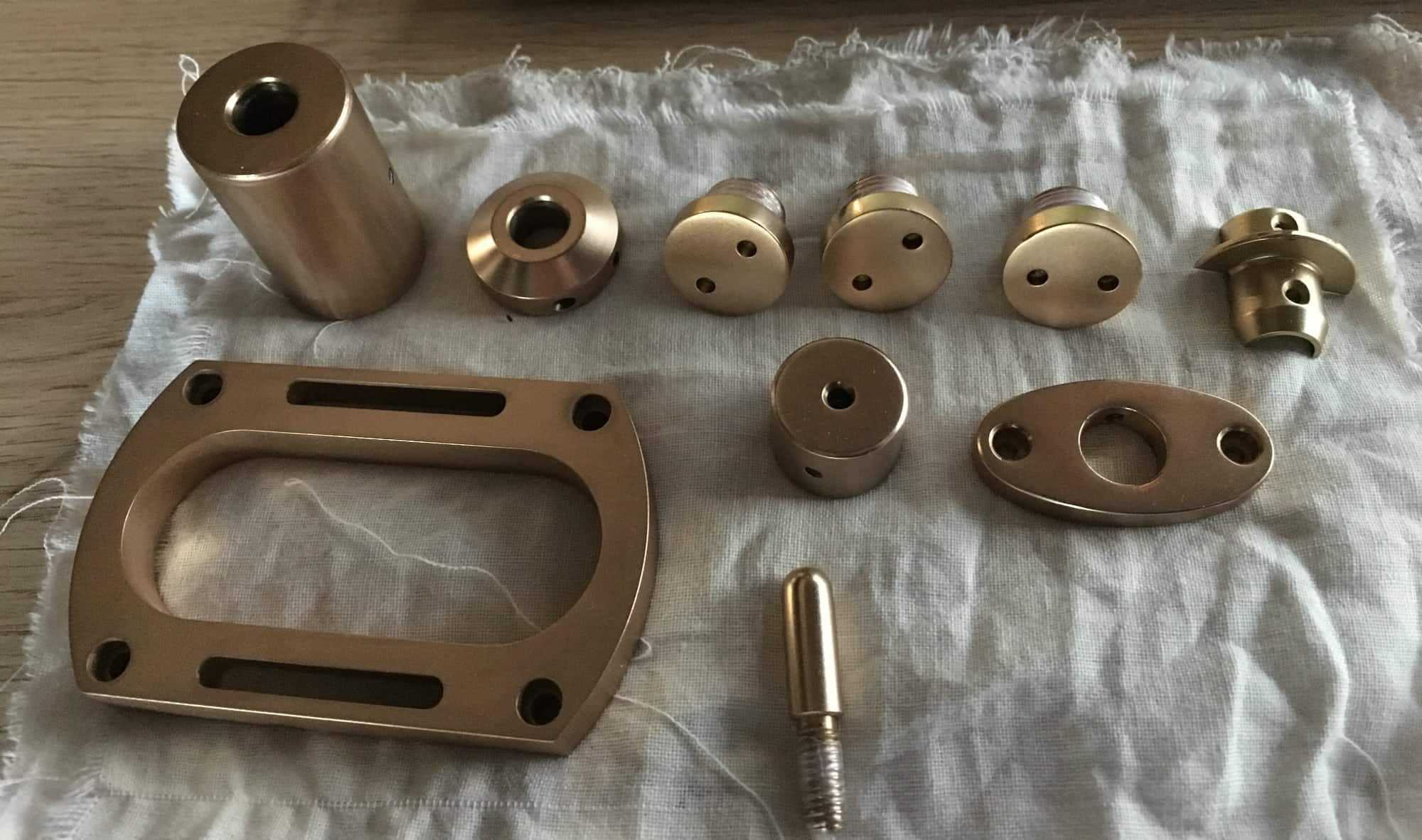

InSides Napisano Novembar 30, 2017 #3691 Napisano Novembar 30, 2017 NIXIE, ninja, Dual and 4 ostalih je reagovao/la na ovo 7
sir Oliver Napisano Novembar 30, 2017 #3692 Napisano Novembar 30, 2017 Kako je ovo radjeno? Iz komada pa polirano ili neki završni sloj?
InSides Napisano Novembar 30, 2017 #3693 Napisano Novembar 30, 2017 17 minutes ago, sir Oliver said: Kako je ovo radjeno? Iz komada pa polirano ili neki završni sloj? Материјал је бронза (CuSn12), различите форме материјала (цилиндар Ф30 и Ф10, плоча 12мм). Обрада је стругом и глодалицом (без CNC-а), па фино полирање (Menzerna HCC). Завршни слој је нитроцелулозни лак, три слоја преко компресора и фине млазнице пиштоља (*). (*) Прилилно сам експериментирао са завршиним финишом бронзе (било је и пар тема овде - хвала свима на предлозима). Овај приступ се показао као естетски и функционални најприкладан. Woland, ab and Beli_Ninja je reagovao/la na ovo 3
Dual Napisano Novembar 30, 2017 #3694 Napisano Novembar 30, 2017 3 minutes ago, InSides said: Материјал је бронза (CuSn12), различите форме материјала (цилиндар Ф30 и Ф10, плоча 12мм). ... Samo da izrazim divljenje tvojoj upornosti i perfekcionizmu! Svaka čast!!! InSides je reagovao/la na ovo 1
