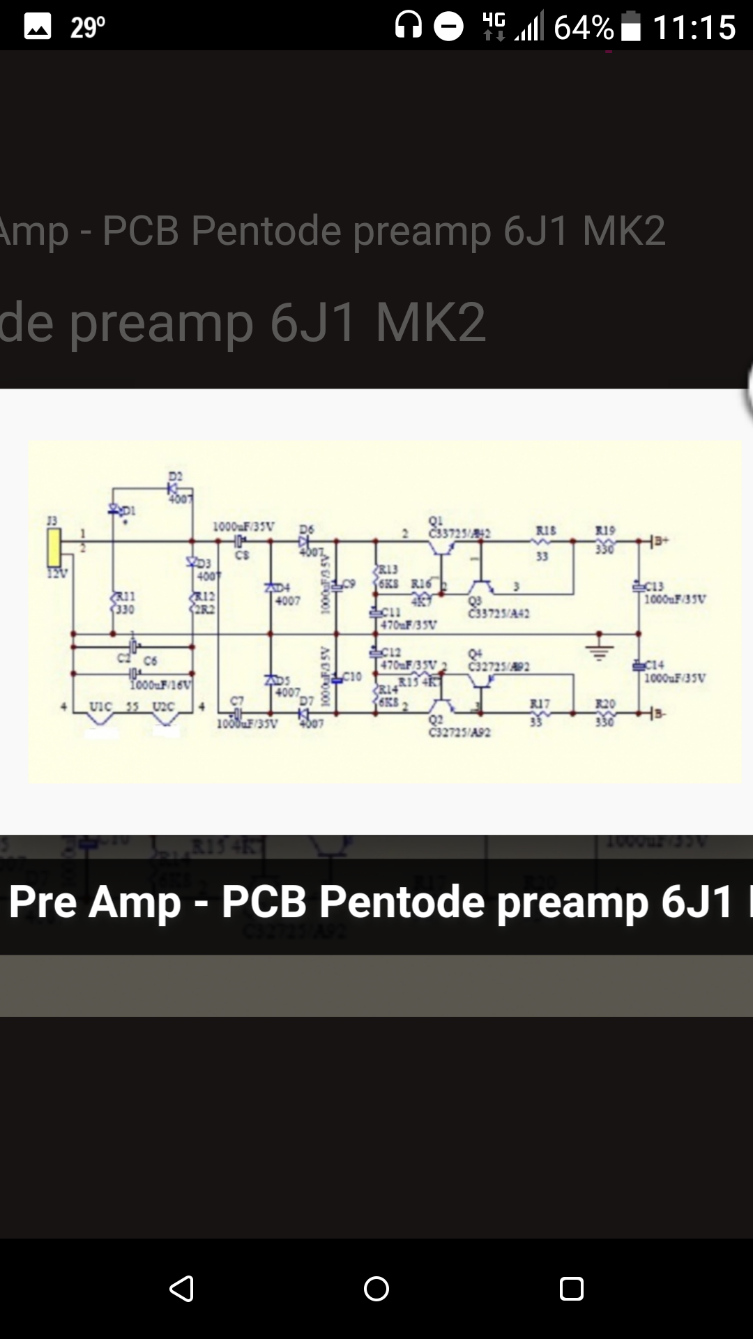

Vix Napisano Novembar 13, 2017 #3631 Napisano Novembar 13, 2017 @skrstic Da li si probao da spojis neko cevno pretpojacalo ispred Folsoma, mozda bi to bila dobra kombinacija. Dobar bass i malo "milozvucnosti" od cevi. A tpa3116 i slicno?
skrstic Napisano Novembar 13, 2017 #3632 Napisano Novembar 13, 2017 Imam cevno predpojačalo. Kačio sam u par tema npr http://www.diyaudio.rs/topic/7280-gain-smanjivanje-kod-pretpojačala/ a ima i tema sa tpa3116d2... D i lampaški preamp se slažu lepo. Tako sam ih ija slušao. Ovo što ja imam je pristojno predpojačalo. Umesto kineskih lampi (6n3) stavio prvo ruske 6n3p-ev a onda Tesla ecc42. Sa Folsomom nije lego. Probao sam i pramp gosn @Stradija i svideo mi se. Na žalost samo s Folsomom. Mislim da bi zvučno D klasa dobila veći pomak ali nisam probao. Skupljam polako delčiće za Salas 6v6 preamp.

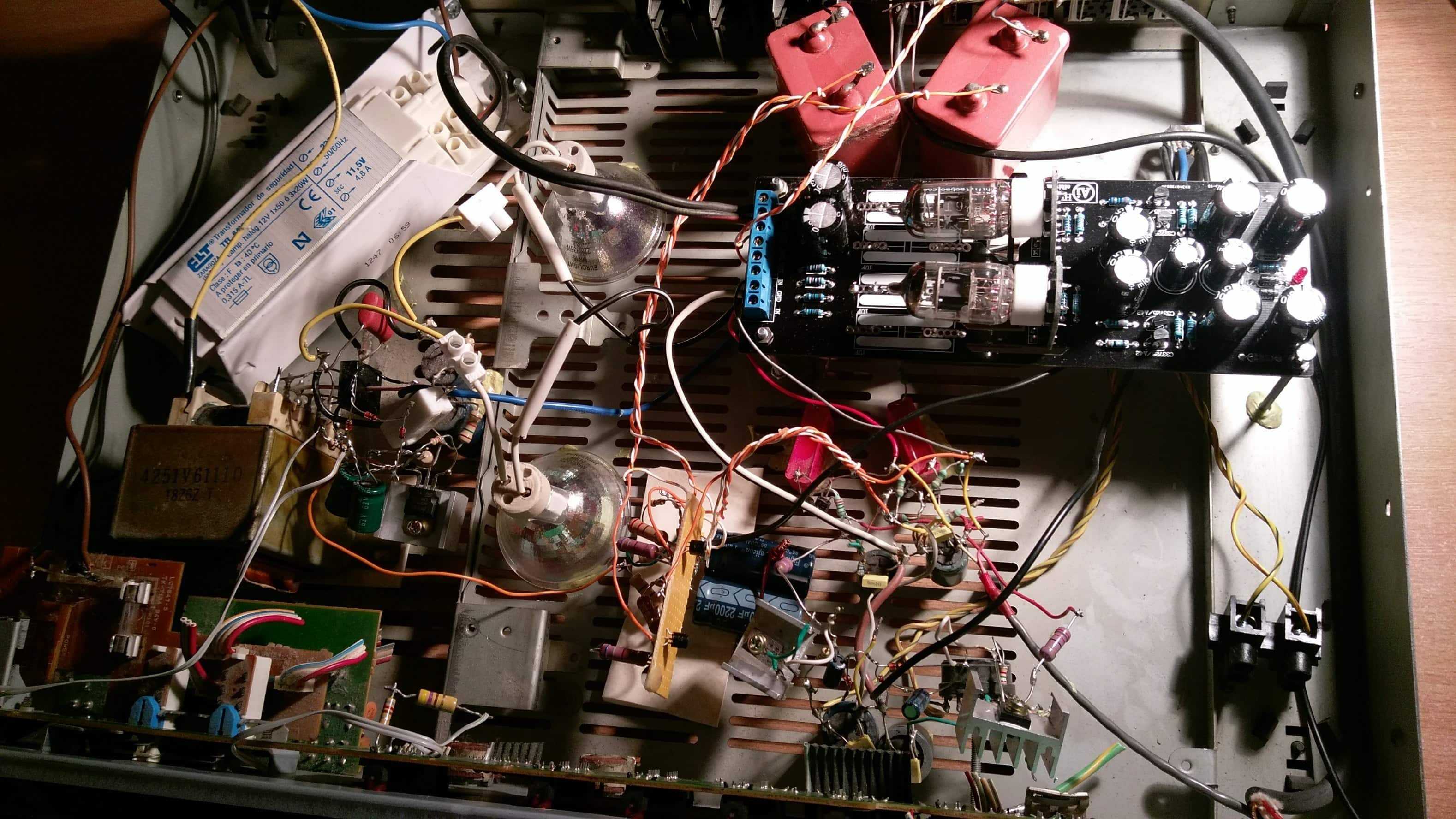

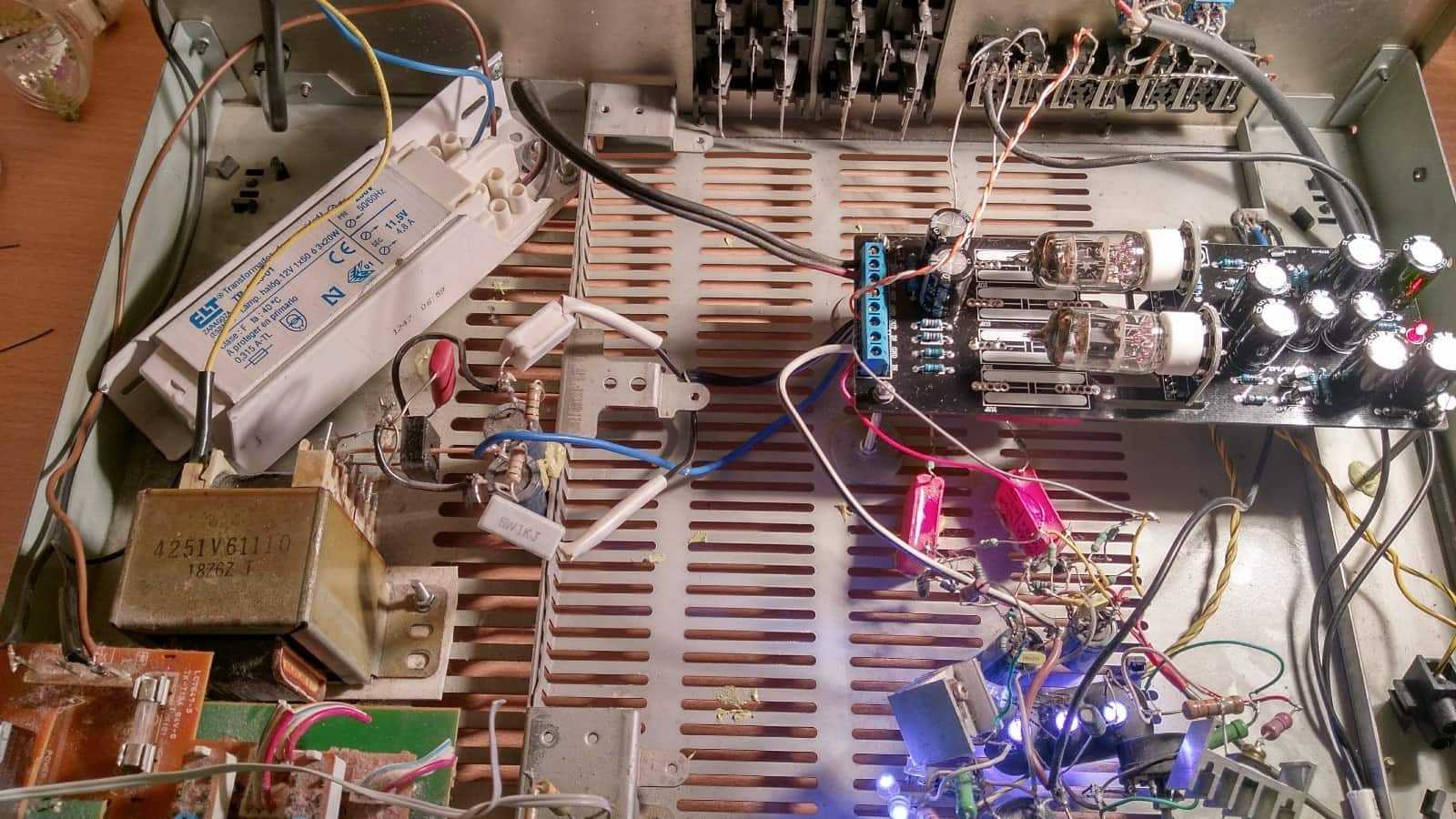

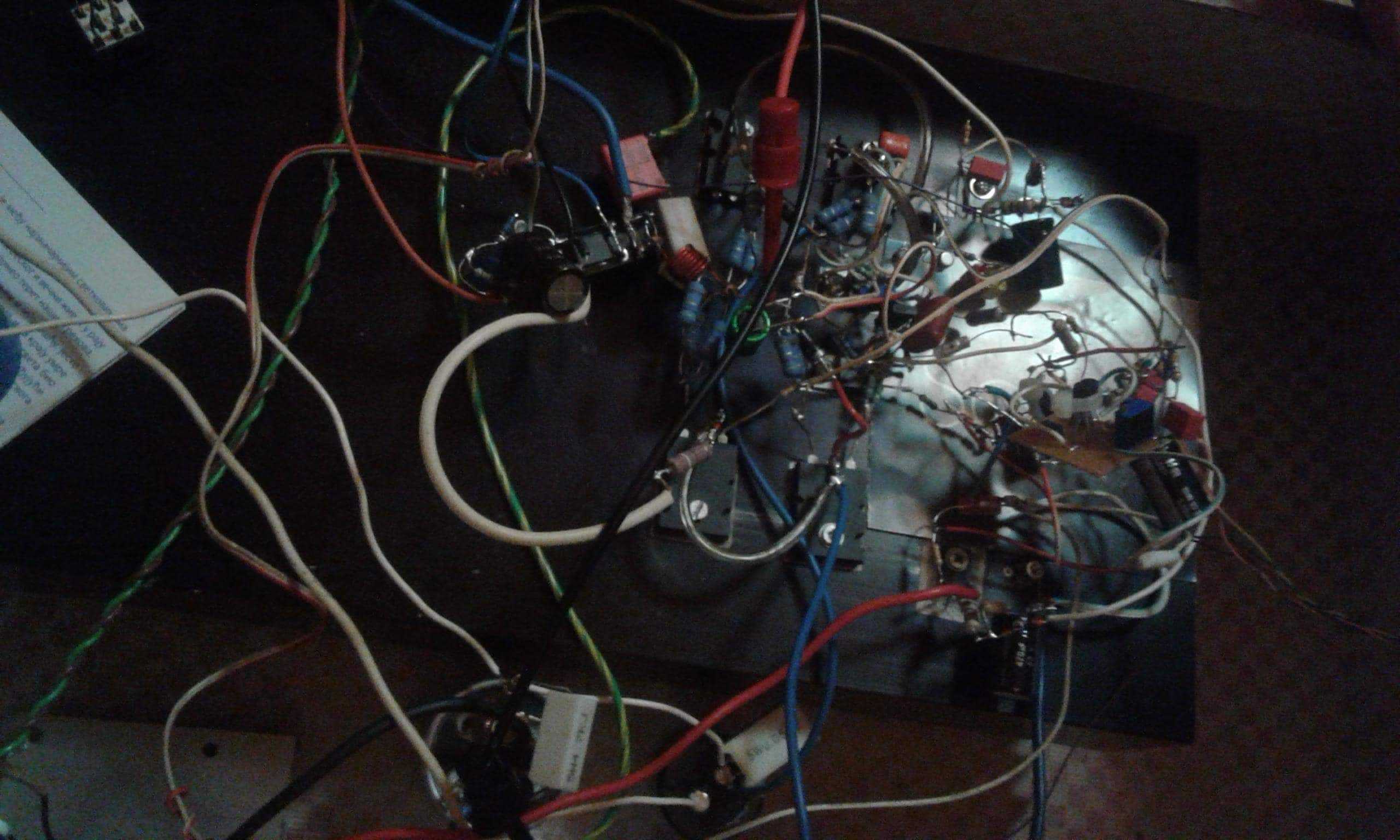

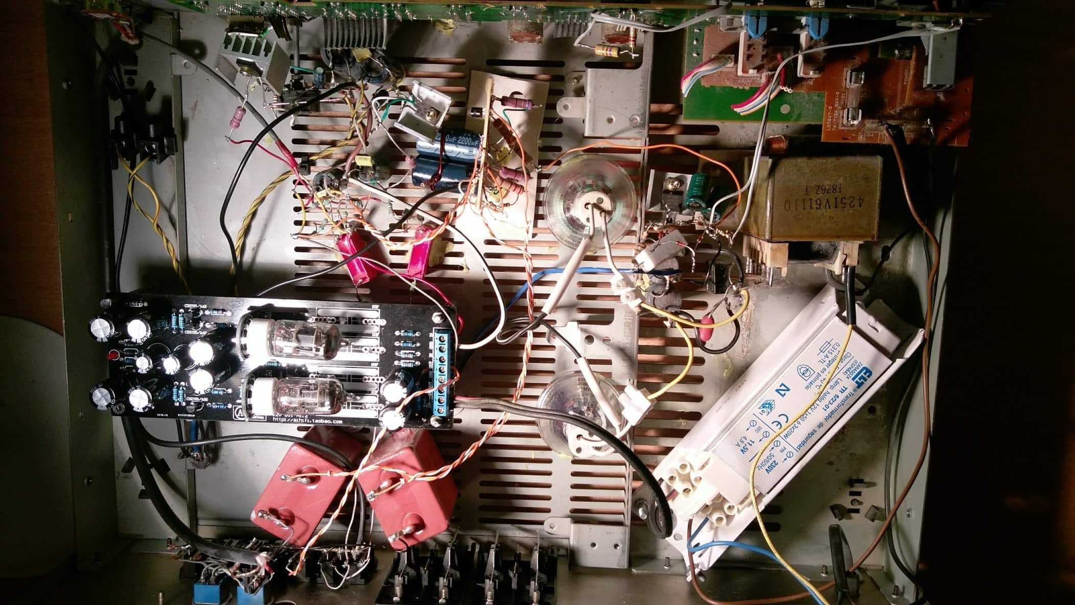

Vix Napisano Novembar 16, 2017 #3633 Napisano Novembar 16, 2017 Evo nocas se malo lemilo,pa kad vec pocele da mi drkte rukw, rekoh dosta.. sutra na posao...sad samo slike, sutra malo kuckam... 2a3 je reagovao/la na ovo 1

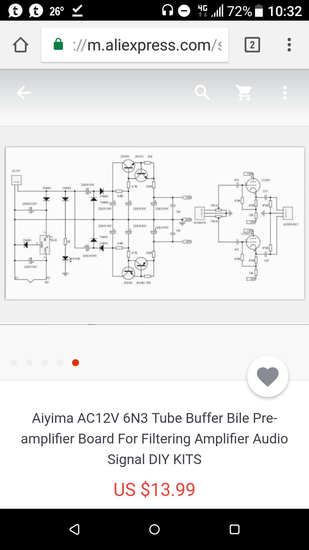

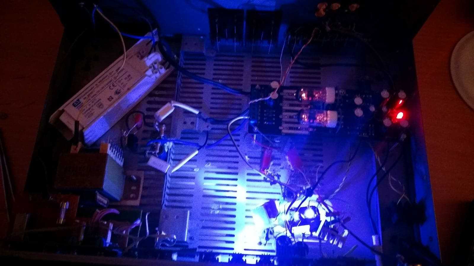

Vix Napisano Novembar 16, 2017 #3634 Napisano Novembar 16, 2017 Ovo sto vidite na slici je B1 buffer (ali sa duplim napajanjem-bez ulaznog kondenzatora) i ono kinesko lampasko pretpojacalo na 6dj1 valjda bese lampama, a ceo fazon je da ih smestim u istu kutiju od starog Yamaha pojacala, cisto zato sto nemam vremena da pravim novu kutiju, a Yamaha stoji polu-prazna. Kako je sada, zajednicki im je samo ulaz/potenciometar i nakon toga svako svojim putem. B1 buffer sam koristio za kontrolu glasnoce a u odredjenim slucajevima, zavisno od koriscenog pojacala, nista drugo. Konkretnije, ako koristim TDA 7297 iii TPA3116 pojacalo, pretpojacalo mi ne treba, B1 buffer je dovoljan. Dok sam koristio Zen V9 sa Vistato B200 zvucnicima nije mi trebalo dodatno pretpojacalo, bilo je dovoljno Gain-a, aili sa CSS125FR trebace jos malo pojacanja,posti ima manju osetljivost, pa je i na maximumu tiho. E sad, cemu to cevno pretpojacalo?Koiko sam video na semi (ako je to to) to nije bas buffer, ima neko pojacanje, ali ne znam koliko. Kao sto smo vec davno spominjali u drugoj temi, napajanje mu je 12 v AC, odakle greje dve lampe spojene u seriji, pa onda ide na multiplifikator napona sa onim tranzistorima da bi dobio +-35 v. Pisali smo o tome da to resenje grejanja nije najbolje, da napon napajanja/radne tacke nisu kako treba, da su kondenzatori djubre tesko, i da vredi i promentiti te kineske lampe. Sve to stoji, ali kad se sve to uradi, ne ostade nista...tako da, za pocetak ja sam samo promenio ulazne i izlazne kondenzatore, (Wima MKS), zalemio ih ispod plocice i iseko one zute kineske. Na ulaz sam stavio 2.2 uF a na izlaz 4.7 uF (takve sam imao u fijoci). Mislim da mu je ulazna impedansa OK, a izlazna malo veca nego "sto treba". Od modifikacija, osim napajanja ako budem cackao, mozda mu dobro dodje jos jedan B1 buffer blok na izlazu iz cevi. Nije problem posto vec imam napanajje i sve spremno, tako da je minimalna dorada, a mislim da ce trebati ako resim da ponovo koristim Zen V9 pojacalo posto on ima oko 10 K ulaznu impedansu, a to vec za ovaj spoj cevi moze biti problematicno. Mada, jos eksperimantisem sa pojacalima i nisam jos resio koje pojacalo cu koristiti sa CSS 125fr zvucnicima (ako ide na TDA 7297 ili TPA3116, onda izlazni B1 buffer blok mozda ne treba). Inace, onaj Mosfer follower ide u penziju, tj, necu ga koristiti te stoga sada vise ne gledam da pravim "high-gain" pretpojacalo. Ne slaze se dobro sa CSS125-com, bass je muljav i gube se detalji, jeste milozvucno ali previse, sve pa nekako zaobljeno, fino na vokalima ali recimo rok ili nesto ozbilnije-katastrofa. A onaj trafo sto mi je Zoltan dao cu koristti za 6V6 ali pojacalo, kad budem raspolozen da se upustim u "full-tube" pojacala. Mislim da Cika-brka ima tako nesto. Ali o tom-potom. Za sada, cilj je isprobavanje raznih pojacala sa CSS125fr zvucnikom, sa i bez cevi na ulazu, te uticaj iste na zvuk...

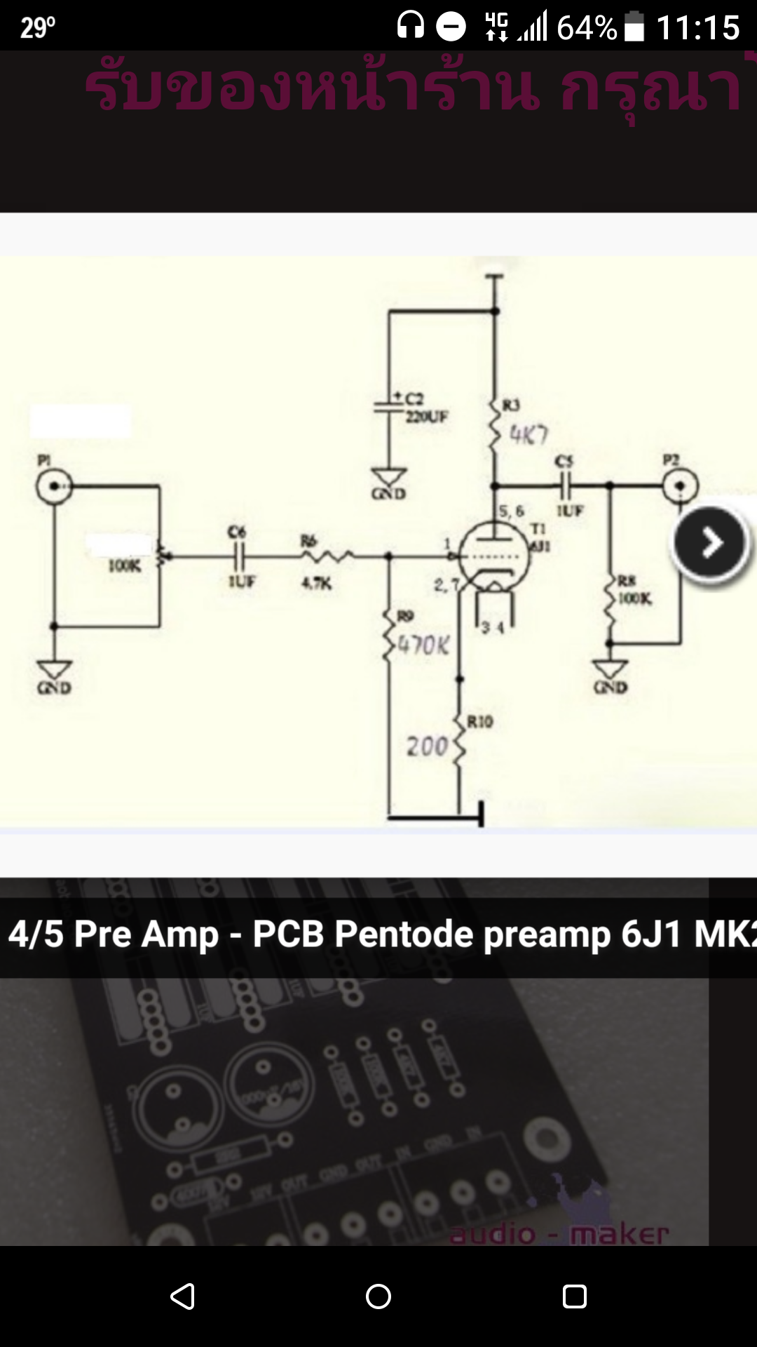

NIXIE Napisano Novembar 16, 2017 #3635 Napisano Novembar 16, 2017 Probaj taj stepen sa 6J1 da uprošćeno simuliraš ovde da odrediš pojačanje i izlaznu otpornost (nađi datasheet od 6J1), ali videćeš da je izlazna otpornost sklopa velika, sigurno dosta preko 5 koma i tu pomoći nema, tako da nije za pojačala ulaznog otpora manjeg od 100koma. Jedino kad bi ga preradio u tzv. buffer (cathode follower) sa pojačanjem oko 1, onda bi mogao i za neka zahtevnija pojačala da ga koristiš. Onaj otpornik na izlazu od 100k možda da povećaš na 400-500k, da ga ne opterećuje bez potrebe. http://www.mh-audio.nl/TubeCalculator.asp
Vix Napisano Novembar 16, 2017 #3636 Napisano Novembar 16, 2017 Hvala na savetu. Kako stoje stvari, izgleda cu mu zalemiti jos jedanB1 buffer blok na izlazu, pa necu razmisljati sta spajam posle toga...(mada znam da ce biti situacija kad je on suvisan)... Isprobacu ga tako, pa ako bas ne valja,uvek mogu lako da ga preradim u CF, pa nek baferise umesto B1

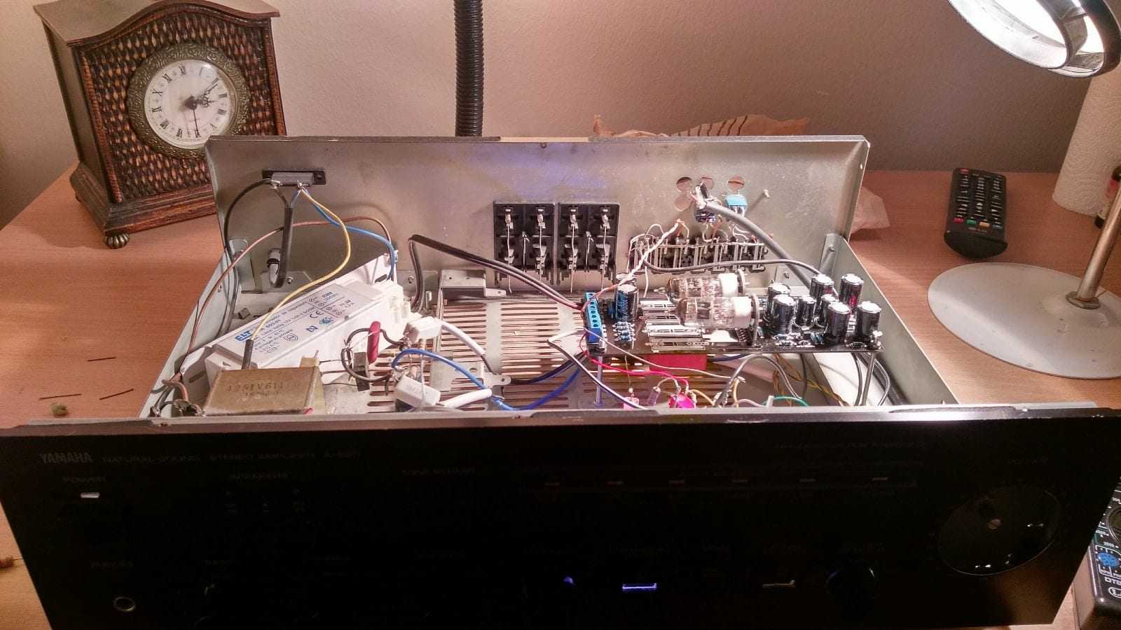

Vix Napisano Novembar 17, 2017 #3637 Napisano Novembar 17, 2017 Opet se malo lemilo. Pogledajte prethodne fotke i ove, uocite razliku. Zurim sad, posle o tome sta je sta... silentbob je reagovao/la na ovo 1

Vix Napisano Novembar 17, 2017 #3641 Napisano Novembar 17, 2017 4 hours ago, NIXIE said: Vix, pošalji ovo Fikusu, molim te. Postaćeš ubrzo deo njihovog tima. Jos nisam stigao do tog nivoa. Vidis, ona plocica sa lampama kvari dozivljaj. To pod hitno da se rastavi, te sastavi P2P, a kako bismo poboljsali transfer elektrona sto vodi savrsenom zvuku, predlazen da se i lampa direktno zalemi, bez podnozja . Napredujem a? E sad, brljotina na slici je rezultat nedostatka slobodnog vremena, pa sam gledao da sto brze nesto sastavim. Mogu misliti koliko je tek Fikus zauzet covek Posto je u kutiji bilo jos slobodnog mesta i par slobodnih chincheva, rekoh...da dodam jos i neko pretpojacalce sa gain-om. Nista brze i lakse od J-fet Boz a, pa sam njega dodao, ali Sipijevu varijantu sa J310. Napajanje je 24 v, sa mosfet (IRF520) cap mulripluer, slicno kao u Zen V3. Planiram kasnije da napravim Sipijevu varijantu pretpojacala (Laznjak-trioda) sa BS170, ali me prvo zanimalo kako ovo svira, a saznacu tek sutra, posto ukucani spavaju... Ps.s.Evo dole sema Sipijevog Jfet BoZ:a...
NIXIE Napisano Novembar 18, 2017 #3642 Napisano Novembar 18, 2017 9 hours ago, Vix said: Jos nisam stigao do tog nivoa. Vidis, ona plocica sa lampama kvari dozivljaj. To pod hitno da se rastavi, te sastavi P2P, a kako bismo poboljsali transfer elektrona sto vodi savrsenom zvuku, predlazen da se i lampa direktno zalemi, bez podnozja . Napredujem a? E sad, brljotina na slici je rezultat nedostatka slobodnog vremena, pa sam gledao da sto brze nesto sastavim. Mogu misliti koliko je tek Fikus zauzet covek Posto je u kutiji bilo jos slobodnog mesta i par slobodnih chincheva, rekoh...da dodam jos i neko pretpojacalce sa gain-om. Nista brze i lakse od J-fet Boz a, pa sam njega dodao, ali Sipijevu varijantu sa J310. Napajanje je 24 v, sa mosfet (IRF520) cap mulripluer, slicno kao u Zen V3. Planiram kasnije da napravim Sipijevu varijantu pretpojacala (Laznjak-trioda) sa BS170, ali me prvo zanimalo kako ovo svira, a saznacu tek sutra, posto ukucani spavaju... Ps.s.Evo dole sema Sipijevog Jfet BoZ:a... Nemoj lampu direktno lemiti nikako, osim onih minijaturnih, a i njih je bolje zalemiti za neko podnožje nego direktno. Može da ti popusti spoj stakla i izvoda, a moraš ponekada i da je zameniš, čuješ neke druge i tako to. Osim toga, mislim da ne mogu sve da se leme, zavisi od čega su izvodi. Što ne napraviš cathode follower od tog što imaš sa 6J1? To ti nije mnogo posla.
Vix Napisano Novembar 18, 2017 #3643 Napisano Novembar 18, 2017 Ono o lemljenju lampe, salio sam se Evo sad slusam izlaz sa tog lampasa, pa na TDA7297. Sad mi se ne pravi buffer od tih ce i, to lepo svira, cak mi se svidja U poredjenju sa B1 bufferom, ima jaci zvuk (ima pojacanje) ali isto zvuci punije, nekako lepse. a Ali (zasto uvek mora da bude neko "ali") ova plocica bruji, bez obzira na polozaj pota. Sad mislim da napravim drugo napajanje za cevi, mislim da postojece ili nije dobro filtrirano, ili masa nije nije izvedena kako treba, u tom slucaju jos gore prvo to da resim ako mogu, pa krecem sa menjazom pojacala da cujem sta se s'cime bolje slaze... P.s. i Jfet Boz sa J310 se prilicno lepo cuje, malo tvrdji zvuk u odnosu na lampe, neutralniji, ali i dalje vrlo dobar. E sad, poenta je sloziti pretpojacalo/pojacalo/zvucnik koje ce se najbolje slagati. Nije bas lako kako sam mislio, sve zvuci razlicito e sad koji je "pravi" zvuk, bem li ga...
NIXIE Napisano Novembar 18, 2017 #3644 Napisano Novembar 18, 2017 27 minutes ago, Vix said: Ono o lemljenju lampe, salio sam se Evo sad slusam izlaz sa tog lampasa, pa na TDA7297. Sad mi se ne pravi buffer od tih ce i, to lepo svira, cak mi se svidja U poredjenju sa B1 bufferom, ima jaci zvuk (ima pojacanje) ali isto zvuci punije, nekako lepse. a Ali (zasto uvek mora da bude neko "ali") ova plocica bruji, bez obzira na polozaj pota. Sad mislim da napravim drugo napajanje za cevi, mislim da postojece ili nije dobro filtrirano, ili masa nije nije izvedena kako treba, u tom slucaju jos gore prvo to da resim ako mogu, pa krecem sa menjazom pojacala da cujem sta se s'cime bolje slaze... Bruji verovatno što mu je na grejanju lampi polutalasno ispravljanje sa jednom diodom, a možda nije ni uzemljenje na pločici dobro ko zna šta su mu radili, vidim da je po šemi sve jedna masa kroz celu pločicu, ja bih odvojio masu od grejanja pa uzemljio zasebno preko 300oma i paralelno 0,1uF. Što se tiče grejanja to se lako ispravlja, izbaciš onu jednu jedinu diodu, odvojiš (prekineš vod uzemljenja za grejanje) i dovedeš 12,6V stabilisano spolja. Jel ti ranije brujalo kad si ga probavao u onoj plastičnoj kutiji ili tek sad bruji? Pravi zvuk je onaj koji se sviđa tebi i svima ostalima, što znači da tako nešto ne postoji.
NIXIE Napisano Novembar 18, 2017 #3646 Napisano Novembar 18, 2017 3 minutes ago, Vix said: Da,brujala je ona jos od pocetka... Kad sam pravio AIKIDO, na onoj Kineskoj pločici je na signal GND bio vezan i (-) vod grejanja tako da je struja grejanja prolazila kros signal GND, i malo se čulo brujanje, ali ne mnogo jer su debeli vodovi na pločici. Čak su i oni shield-ovi što su unutar lampi između dve triode bili vezani na (-) vod grejanja. Sve sam ja to lepo iseckao, odvojio, uzemljio posebno na central GND, svaka vaška obaška, trunke bruma nema.
Vix Napisano Novembar 18, 2017 #3647 Napisano Novembar 18, 2017 Bice da je to. Moracu opet da da se zagledam u tu plocicua, ako mogu malo da je prepravim. Bolje bih ja to odradio P2P Par zvucnih utisaka:.sva 3 pretpojacala mogu svirati sa Tda7297. B1 je najneutralniji, skoro "ko da ga nema" mozda malo, ali jako malo zaobli visoke (u odnosu na direktaj spoj dac-tda). J310 boz jfet vec daje osim pojacanja i malo tvrdji karakter zvuku, nekako manje vazduha ali cvrsci bas. Opet, nista strasno. Cevno pretpojacalo, ako izumemo brum koju cu nadam se eliminisati, dodake dozu punoce i masnoce u zvuku, nesto kao kad kajgani dodate slaninu. Dobro ili ne, pitanje ukusa. Po meni, za tda7297 ne treba, moze samo B1, ali samo je moguce da ce se lepo uklopiti sa tpa3116 koji ima nesto tanji i ostriji zvuk, ali to cu da isprobavam tek kad eliminisem taj brum, jako me nervira...
NIXIE Napisano Novembar 18, 2017 #3648 Napisano Novembar 18, 2017 9 hours ago, Vix said: Bice da je to. Moracu opet da da se zagledam u tu plocicua, ako mogu malo da je prepravim. Bolje bih ja to odradio P2P Par zvucnih utisaka:.sva 3 pretpojacala mogu svirati sa Tda7297. B1 je najneutralniji, skoro "ko da ga nema" mozda malo, ali jako malo zaobli visoke (u odnosu na direktaj spoj dac-tda). J310 boz jfet vec daje osim pojacanja i malo tvrdji karakter zvuku, nekako manje vazduha ali cvrsci bas. Opet, nista strasno. Cevno pretpojacalo, ako izumemo brum koju cu nadam se eliminisati, dodake dozu punoce i masnoce u zvuku, nesto kao kad kajgani dodate slaninu. Dobro ili ne, pitanje ukusa. Po meni, za tda7297 ne treba, moze samo B1, ali samo je moguce da ce se lepo uklopiti sa tpa3116 koji ima nesto tanji i ostriji zvuk, ali to cu da isprobavam tek kad eliminisem taj brum, jako me nervira... Evo ti ideje
