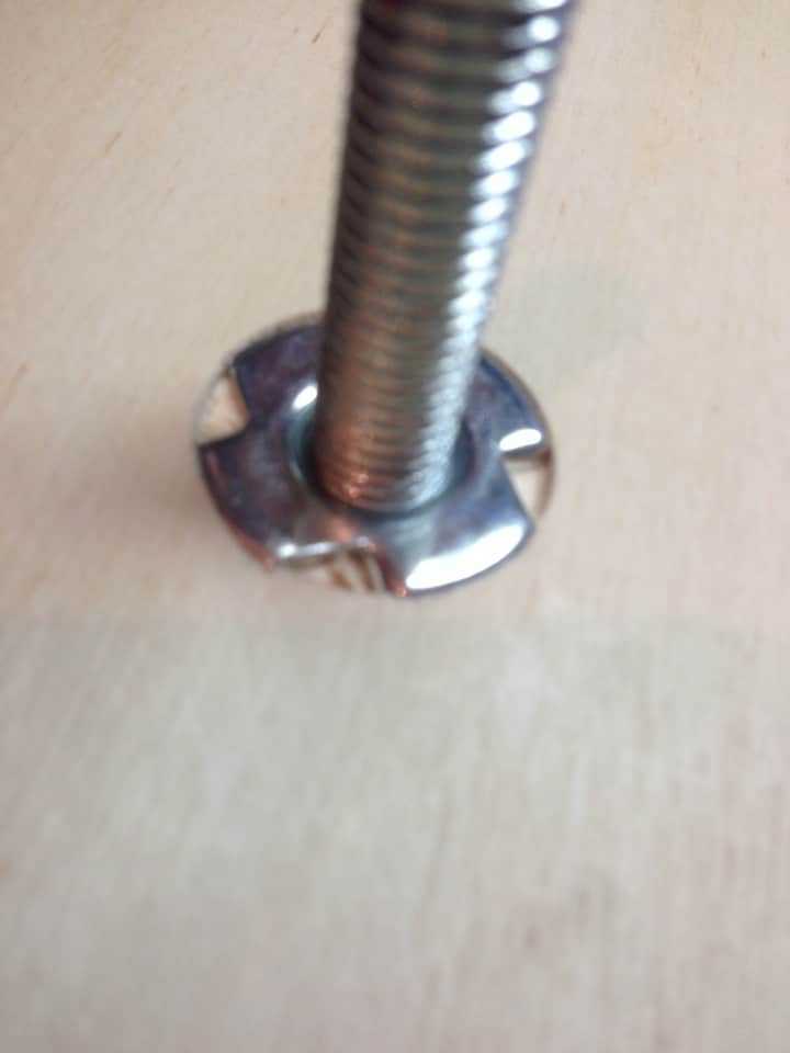

Kuršum Napisano April 2, 2017 #2909 Napisano April 2, 2017 7 hours ago, Pchelac said: Nice !... Ali, što ne okrenu one nosače nagore, pa iza Kossa... Zato što ovi glupi vinklovi imaju rupe koje su ukošene za maticu šrafa samo sa jedne strane, a mrzelo me da se akam i jurim ko bi mi to odradio i sa druge, odredio sam da to završim u toku juče. Ako mi dođe žuta minuta, čas ću da ih okrenem, al' to je sad zametno, nove rupe, pa ove postojeće da se popune, gletuju, prekreče.....

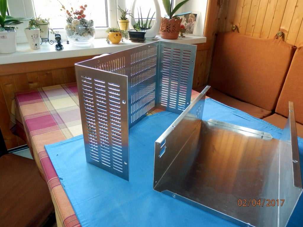

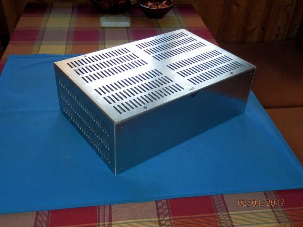

Leonardo Napisano April 2, 2017 #2911 Napisano April 2, 2017 Juče priveo kraju "sivu fazu" kućištata za tube phono, za jednog cenjenog kolegu. U toku nedelje ide na prah - crna sitna strukturna a zatim radovi na prednjoj ploči ( rezanje, brušenje, eloksaža, gravura )... Dual, Woland, InSides and 6 ostalih je reagovao/la na ovo 9

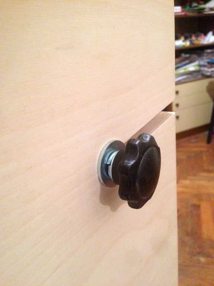

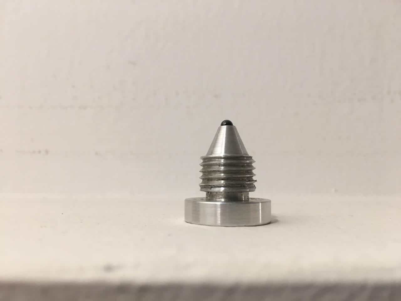

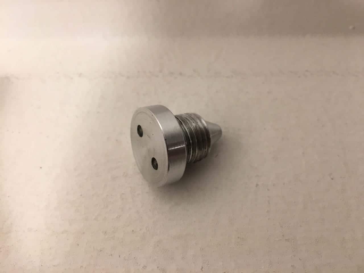

InSides Napisano April 3, 2017 #2912 Napisano April 3, 2017 And another one bites the dust: Добио ово: Нажалост, алуминиум је премекан за ову локацију. Касније ове недеље, проба од бронзе. Woland, Zflazar, Eci and 2 ostalih je reagovao/la na ovo 5

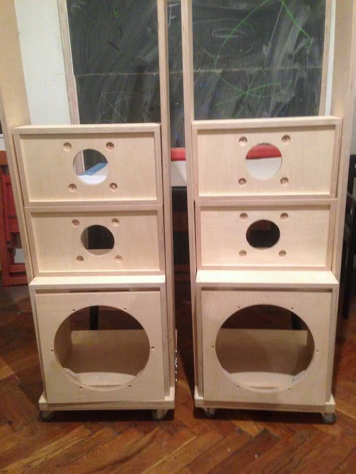

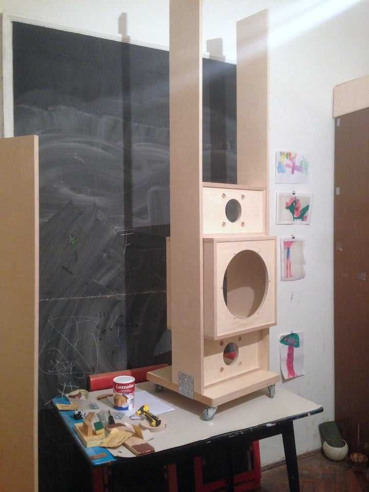

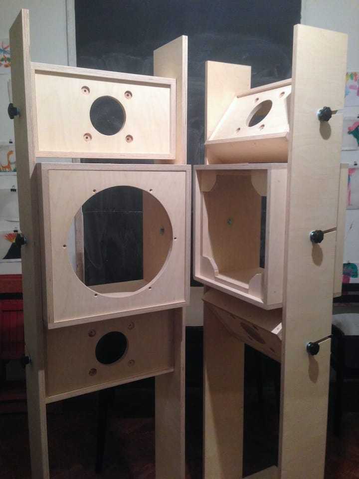

ZZZ Napisano April 4, 2017 #2913 Napisano April 4, 2017 Sklapam stalak za centralni driver i HF jedinice. Postavio kutije samo da vidim da li ulaze u stalak... InSides, Vix, 2a3 and 3 ostalih je reagovao/la na ovo 6
prophet Napisano April 4, 2017 #2914 Napisano April 4, 2017 2 hours ago, ZZZ said: Sklapam stalak za centralni driver i HF jedinice. Postavio kutije samo da vidim da li ulaze u stalak... Ti bre ko da nisi normalan

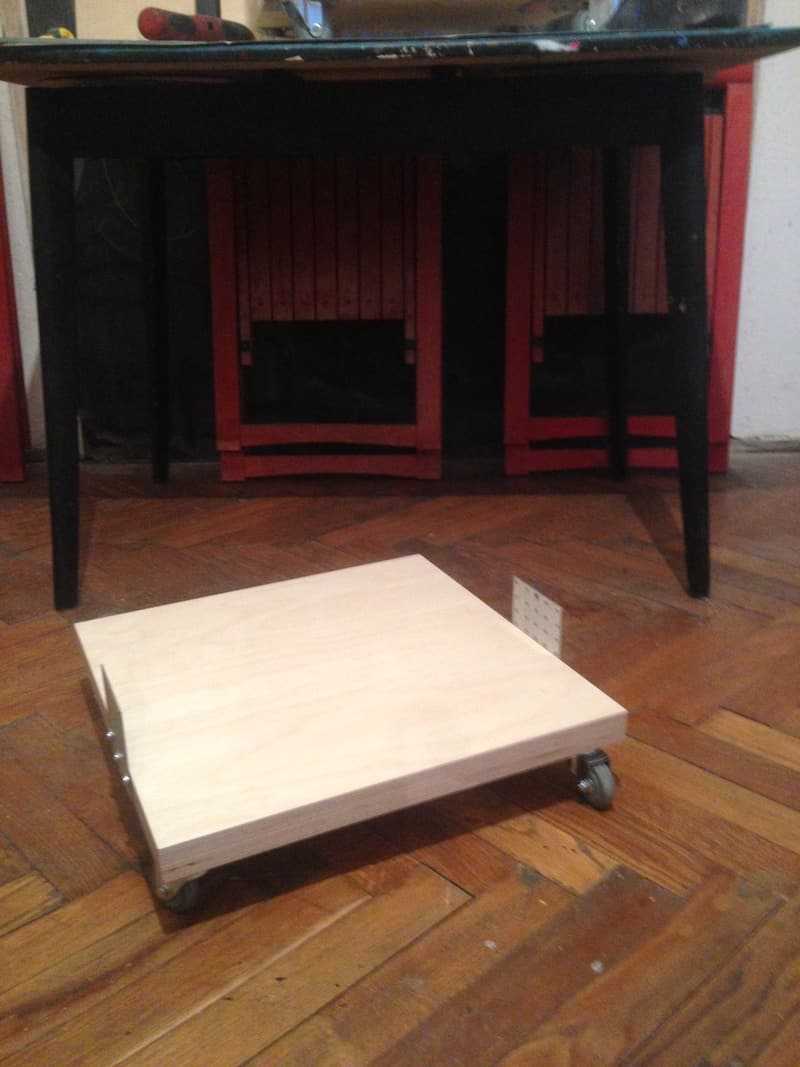

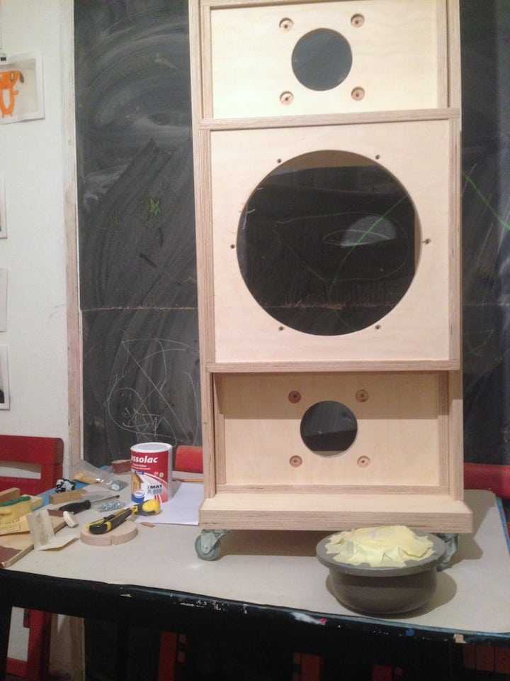

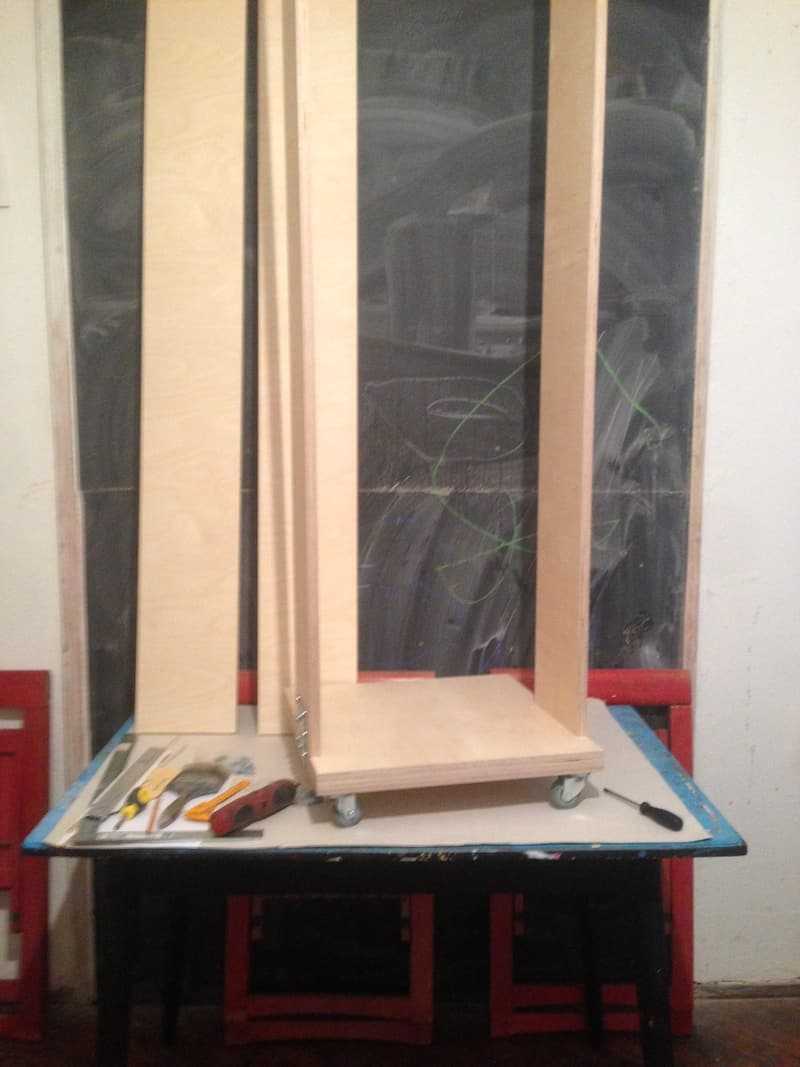

ZZZ Napisano April 5, 2017 #2916 Napisano April 5, 2017 Ovo je trebalo odmah da uradim. Centralni u sredinu. To je onaj Acoustically damped kabinet. Front se skida i promenljiv je, to se ne viidi na prvi pogled, ali je korisno jer se moze postaviti i neki drugi zvucnik. Samo se zameni komplet prednja ploca. ove male kutijice su za HF jedinice. Mogucnost i sa Karlson hornama ili sa lenses-ima. A ugao svih kutijica se moze menjati. Kasnije ubacujem po 2 TQWT-a po kanalu sa rca lc1a. Kao LF jedinice. Nemam pojma kako ce da se zavrsi jednostavno moram da isprobam. Prvo krecem sa centralnim driverom. U frame vs ADE. Postolja sam zavrsio osmirglao i lakirao sa 2 tanka sloja akrilnog mat laka. Sada smirglam nepravilnosti na kutijicama i hocu da popizdim uvek iseku 0.5-1mm netacno i to moras popravljati ručno. Kad to zavrsim i proverim da li pasuje, sve lakiram. Jedinice sam prethodno montirao i proverio,

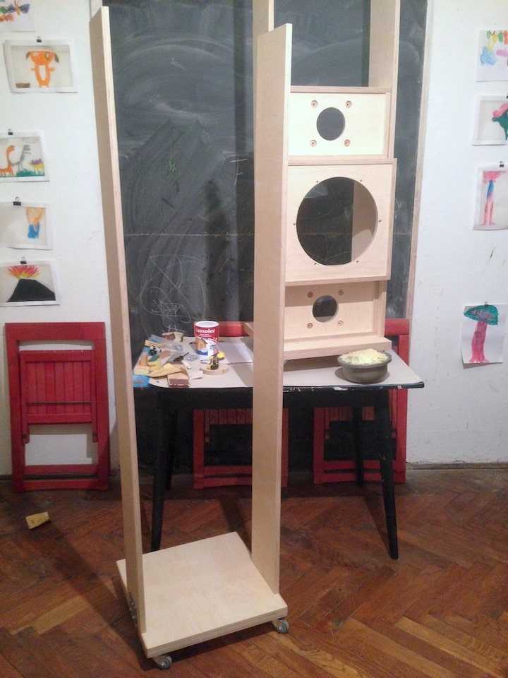

ZZZ Napisano April 6, 2017 #2921 Napisano April 6, 2017 zavrsio popravku ivica, osmirglao i lakirao sve kutijice 2x akrilnim mat lakom. Ova faza zavrsena. Samo jos da izbusim rupe i da montiram kutijice. Centralni cu da postavim na 1/2 visine prostorije. Sa ciljem da zvuk dolazi "odozgo" iznad linije slusanja. (U ovaj ram mi ulaze i oni WE 15in...) skrstic, Vix, Eci and 2 ostalih je reagovao/la na ovo 5

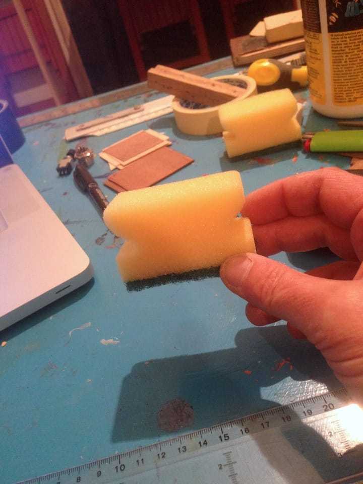

ZZZ Napisano April 6, 2017 #2923 Napisano April 6, 2017 Za sve ovo potrosio sam svega oko pola litre laka. Najbolje se nanosi parcetom sundjerčića sa pranje sudja. Slojevi su jako tanki i sasvim je dovoljno 2 sloja. Sundjer se iseče na trećinu. Lak je akrilni mat, vitex lussolac ima na etiketi kucicu za pse taj mi se nalbolje pokazao. Trebalo bi mozda naneti neki zastitni UV u spreju preko, da ne bi vremenom blago potamnelo i požutelo, ali me stvarno to mrzi... Četkicom i valjkom se ne dobijaju dobri rezultati. Slojevi su predebeli. A i troši se nepotrebno lak. Moze naravno i cetkicom i valjkom ali za predmete koji su napolju. Mada je i tu je pozeljno ići sa više tanjih slojeva nego sa manjim brojem debljih slojeva. Eci and Woland je reagovao/la na ovo 2
ZZZ Napisano April 8, 2017 #2924 Napisano April 8, 2017 Ovako izgleda sklopljeno. Imam još da uradim maske nesto kao rca school speaker. jednostvano. Nazalost nemam onog lepog kariranog platna za sada. Dual, Leonardo, Woland and 8 ostalih je reagovao/la na ovo 11
Stradi Napisano April 8, 2017 #2925 Napisano April 8, 2017 Izuzetno pedantno, to volim iznad svega, svaka cast . skrstic je reagovao/la na ovo 1
ZZZ Napisano April 8, 2017 #2926 Napisano April 8, 2017 hvala, pa potrudio sam se koliko je moglo. Sve je uradjeno rucnim alatom, bor masina i ubodna testera. Mogu reći da je stabilno iznad očekivanja i da se jako lako pomera. Stavio sam i točkiće sa kočnicama. Brzo se moze rasklopiti i ponovo sklopiti... InSides je reagovao/la na ovo 1
