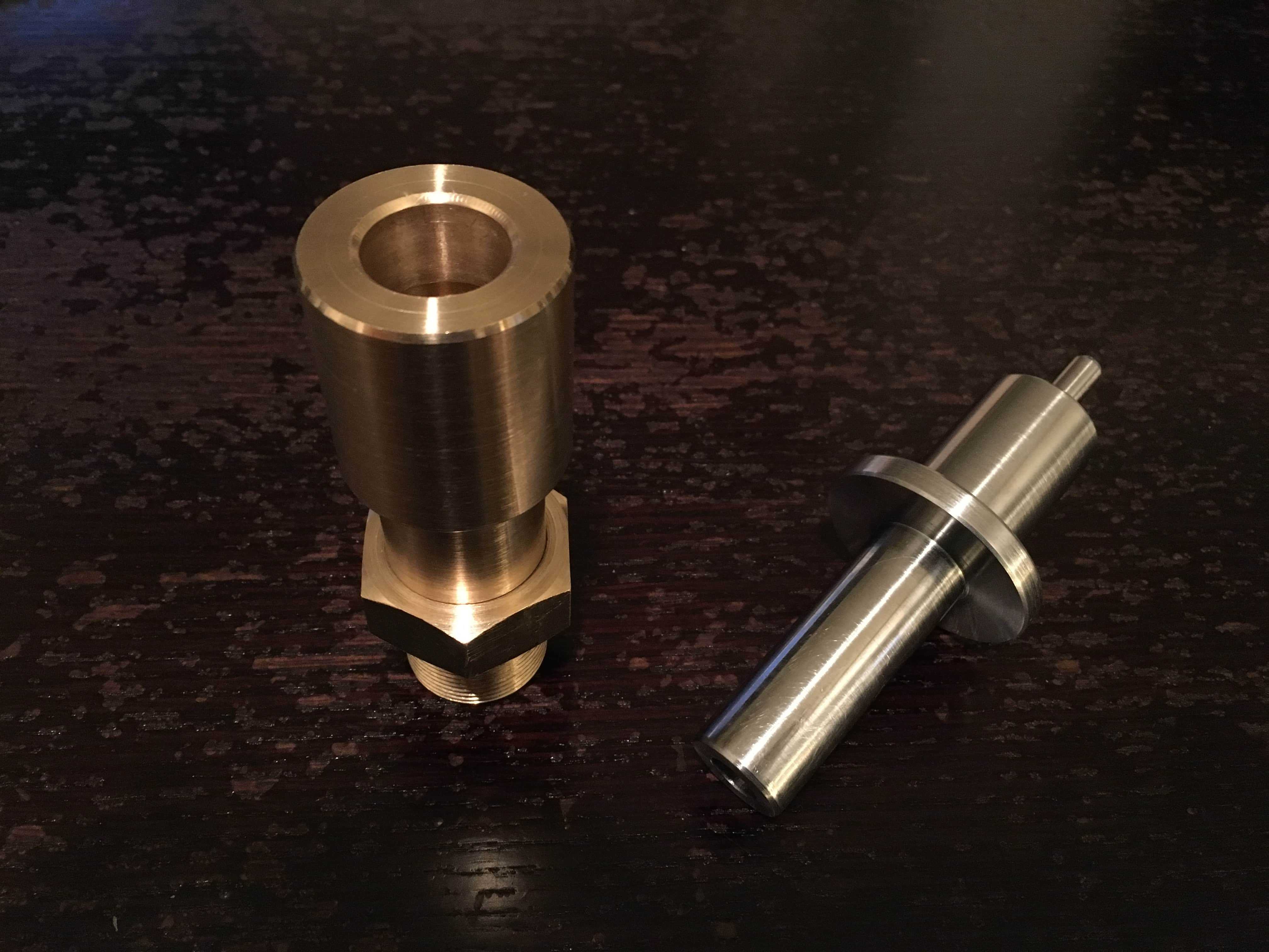

InSides Napisano Decembar 26, 2016 #2557 Napisano Decembar 26, 2016 Да није @eci сам у теми. Елем, наставак овог: http://www.diyaudio.rs/topic/1081-čime-se-zanimam-ovih-dana/?do=findComment&comment=242801 Није још полиран, али обећава. ZZZ, Woland and grozni je reagovao/la na ovo 3

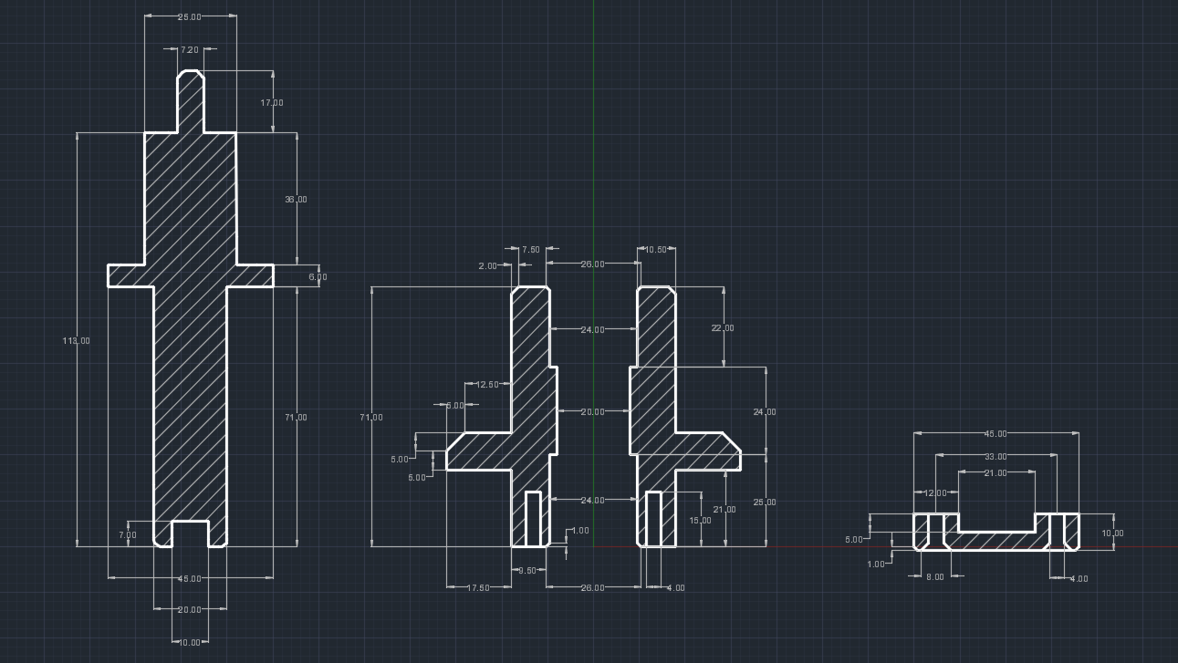

InSides Napisano Decembar 26, 2016 #2558 Napisano Decembar 26, 2016 А ево и идуће идеје: Како би то изгледало склопљено, са све бронзаним чаурама, и POM плочицом за куглицу: И један изометриски приказ: На крају, можда и нешто буде од свега овог. grozni, skrstic, Woland and 1 član je reagovao/la na ovo 4
Zen Mod Napisano Decembar 27, 2016 #2559 Napisano Decembar 27, 2016 a sto ne bi ako sam ja to napravio pre 25 godina , kako je tek sad daleko vise masina i prilika
vladd Napisano Decembar 27, 2016 #2560 Napisano Decembar 27, 2016 Sada je nesto slabiji izbor kvalitetnih materijala, ne radi industrija..
ringeraja Napisano Decembar 27, 2016 #2561 Napisano Decembar 27, 2016 Ako ne radi naša, ima stranjska...ko nije gadljiv...
Zen Mod Napisano Decembar 27, 2016 #2562 Napisano Decembar 27, 2016 jebes industriju srecom jos pod ovom jednom sljivom , pod koju cemo se uskoro svi skupiti , jos uvek ima privatnh radionica
vladd Napisano Decembar 28, 2016 #2563 Napisano Decembar 28, 2016 MA ne mislim na struganje i glodanje, vec na izbor materijala. Nema puno izbora bronze, malo veci izbor celika, ali daleko od dovoljnog..a kao pojedinac i ne mozes nesto da pristupis nabavci fine robe... A kao trece, nema pristupa raznim tehnoloskim laboratorijama, koje su nekada bile u fabrikama, gde se definise tehnologija obrade, od brzina rezanja do termickih, uz proveru dobijenog. Sada kao da pravimo kolace od blata, sta nadjemo to oderemo, sklopimo par delova, pa kako bude...a to mi davi entuzijazam da se nesto napravi, bas dobro.. Mislim, ako cu da pravim lezaj za gramofon bolji od torensovog, npr, treba koristiti bar bolje materijale, ake se vec ne menja dizajn lezaja, na bolje. Ako to ne mogu..cemu gnjaviti strugara...
