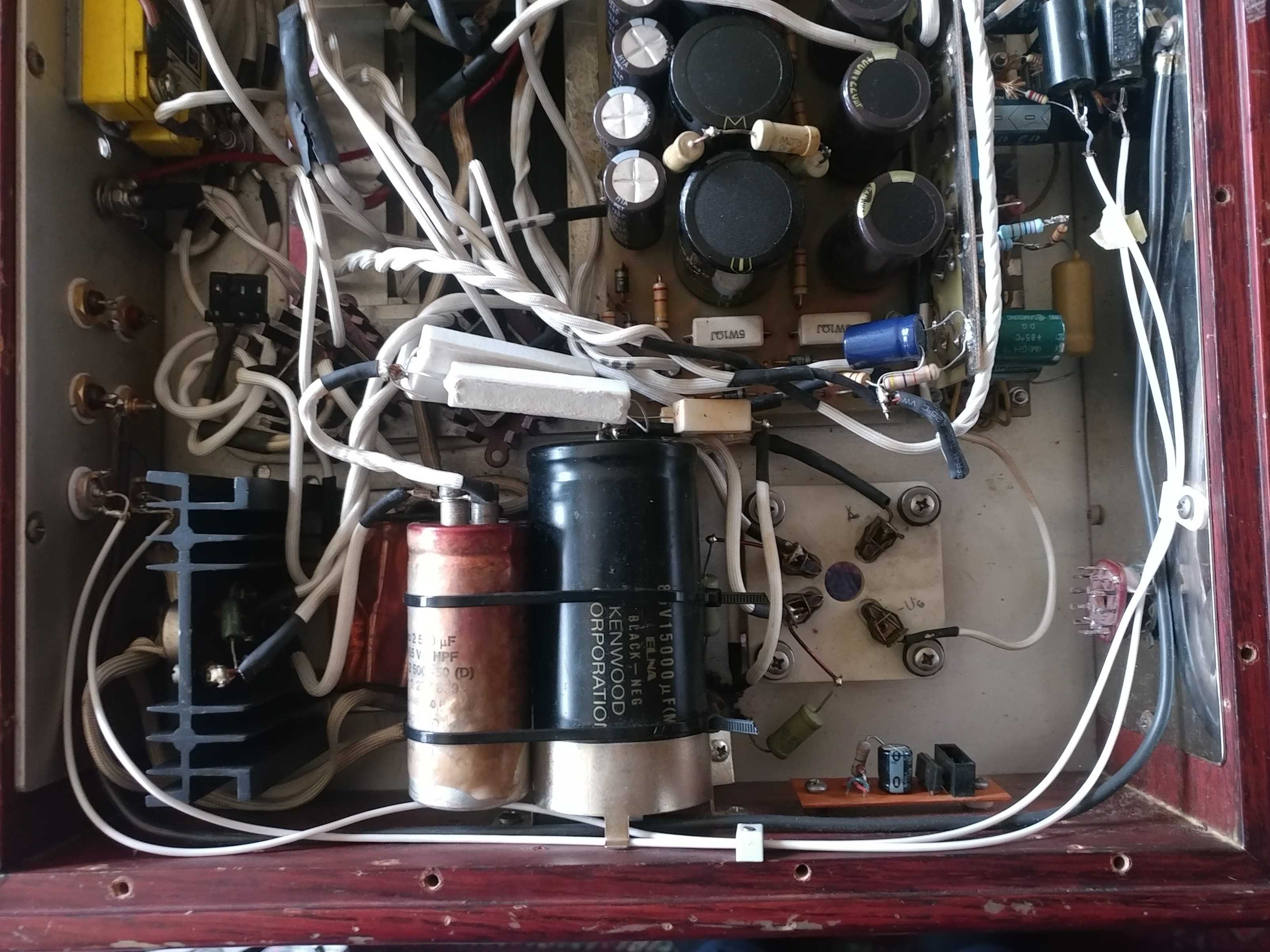

Lemić Napisano Novembar 25, 2023 #137 Napisano Novembar 25, 2023 (izmenjeno) Hvala, hvala. Listah juče i danas net, došao sam do istog zaključka ko Vladd, laiku ko meni, nemoguće je doneti mišljenje i sud o nekom uređaju. Sa jedne strane su baš megalomanske kreacije, druga krajnost je pak moj, Kenjalov amp koji je u stvari integralno pojačalo, pre i amp zajedno. Zanimljivo je još i da svako od elektroničara ima neku svoju ideju o istoj kreaciji i kako bi je napravio, što je sa opet sa jedne strane dobro, a sa druge deluje potpuno zbunjujuće na entuzijastu kao što sam ja recimo, tako da Zenova preporuka da se nađe jedan majstor i kome će se prepustiti da uradi sve, jednostavno nije dovoljna. Postavio sam par pitanja, Vladd mi je dao samo jedan razložan odgovor, prevedeno, da nije bitno da bude moderan "low ESR" kad se radi o grejanju. Niko ne odgovori za starost od 35 godina predloženih elektrolita. Zatim, umesto ovog što crkava zbog prekoračenja napona, staviti jedan ovdašnji od 550v ili na red dodati još jedan isti. Vladd navede da izbor za grejanje zavisi od raspoloživosti i volje, ok, ali bih više voleo precizniji odgovor u smislu šta i koliko CR, CRC, CRCR, CRCRC i da li sve iste elkose ili različite po kapacutetu i koliko ukupno. Pitao sam i za ubacivanje jedne prigušnice u filtraciju grejanja GM70, potencijalni majstor predložio 2mH. Čitam jednu forumsku temu, čovek stavio dve od 10mH 5A i zaključio da to bolje zvuči, ne znam da li je LCLC ili ima ubačen i otpornik. Reče mi juče Branko BIN da ima čovek u NSu koji mota sve te neke potrepštine, obratim mu se i dao mi opciju na vazduhu, 0,8 oma i na trafo limu, 0,13 oma. Moj preamp u visokom naponu ima LCLC bez otpornika, zašta nije lako napraviti mrežni trafo. Znam da pišem opširno, a sa veoma uskim znanjem, to možda ilustruje veliku kompleksnost elektronike, iako je Omov zakon po obrascu jednostavan. U ponedeljak ću dobiti stezače trafoa i do tad valja sve da odlučim jer će se uređaj rasklapati. Jedan kanal grejanja, elektroliti su šta se našlo, 10000uf i mali od 2500, CRCR spoj. Izmenjeno Novembar 25, 2023 od Lemić

Lemić Napisano Novembar 25, 2023 #139 Napisano Novembar 25, 2023 Kako sam već naveo, obrazloženje je da ako nisu formirani, mogu da stoje navodno neograničeno, jednako kao i automobilski akumulatori, bez kiseline mogu da stoje dugo, ne znam koliko. Nisi bojim se pažljivo pročitao, radi se o elektrolitima za grejanje GM70, Nichicom 6800uf na 35v, a ti što spominješ su za visiki napon od 1Kv idu na red 4 komada, 470uf na 450v, a prvi i koji crkava je isti, a na njemu se javlja napon od 465v, Kendeil su i troše se u aparatima za varenje, zato su možda sveži i sa njima uređaj bolje zvuči od predhodne dve garniture, jedna su bili Nipon ili Nichicon. Postavio sam pitanje u vezi izbora tog problematičnog.
BANAT Napisano Novembar 25, 2023 #140 Napisano Novembar 25, 2023 Neformirani olovni akumulatori nemaju ama bas nista zajednicko sa elektrolitskim kondenzatorima , u svakom slucaju kakvi god da ti elektrolitski kondovi trebaju nabavljaj iskljucivo samo od sto je moguce novije kvalitetne produkcije i bezi od te razne starudije sta god da pise na njima a koja je od visedecenijskog stajanja najverovatnije trula iznutra , btw ,mislim da razni trgovci delovima pokusavaju tom pricom o navodnom reformiranju starih kondova da se za solidne pare otarase prastare zalihe kojoj je obicno mesto na otpadu . vladd, zerowaf and Lemić je reagovao/la na ovo 3

krca44 Napisano Novembar 25, 2023 #142 Napisano Novembar 25, 2023 pre 4 časa, Lemić reče Zatim, umesto ovog što crkava zbog prekoračenja napona, staviti jedan ovdašnji od 550v ili na red dodati još jedan isti. Lemicu kad se elektroliti vezuju u seriju za HV onda se gleda da svi budu isti tip, kapacitet / napon - nominalno, dakle najbolje promeniti sve za te od 550 Vdc. Niko ti nece javno reci da stavis dva razlicita konda u seriju mada video sam da to neki rade ... ja sam laik za 1 kV mada mislim da je losa praksa staviti na red dva razlicita konda u takvoj situaciji na toj - prvoj poziciji koja trpi najveca opterecenja. Lemić je reagovao/la na ovo 1
Lemić Napisano Novembar 25, 2023 #143 Napisano Novembar 25, 2023 Hvala, naveo sam od koga i sa kakvim obrazloženjem mi je predložen stari a novi elektrolit. Pročito malo po netu, stoji da je vek u polici 2 godine, neki navode da može da se revitalizuje al...tako da novi, međutim, ovde sve što se kupuje, počevši od mleka za bebe je sumnjivo na žalost. Izgleda da nisam bio jasan, ili nejasno pročitan. U visokom naponu od 1Kv su četiri identična elkosa vezana na red, 470uf i 450v, Kendeil, na svakom je izmeren napon od oko 275v. Peti, odnosno prvi, je isti takav i zbog napona pri radu od 465v, traje dve zime. Sad je stavljen opet nov Kendial od 470uf 450v i uređaj radi naravno. Ponudio mi je drugar Nipon od 320uf i 550v, moje pitanje je bilo da li to staviti, ill dodati još jedan isti Kendial na red? Ne znam kolko pri paljenju skoči napon, mada bi sa Banatovim prdlogom bi otpornik to rešio. Nixie je predloženo da se stavi od 630v, toga nema ovde a predloženi nisam siguran da je visokog zvučnog ranga. Za grejanje, sad su različiti, prvi manjeg kapaciteta, stavilo se šta se našlo, ne znam šta je neko pravilo, da ne ponavljam isto što sam već pitao u vezi toga. Nekako, imam utisak da ko da klještima izvlačim reči, malo konkretnosti a većinom opšte. Gledah malo danas diyaudio.com, kad neko nešto pita, vrlo brzo dobije brojku, šemu i slično, vrlo često potkrepljeno ličnim iskustvom, koje iako subjektivno znači mnogo. Mislim da pitam jasno, pa i očekujem odgovore koji nisu ko "kiša oko Kragujevca" i koji mogu biti korisni i drugima. (Molim za izvinjenje ako napišem nešto što nije po volji.)

Lemić Napisano Novembar 25, 2023 #145 Napisano Novembar 25, 2023 HV za drajverku je bilo, jedan elko na 550v ili dva identična na red od 450v, treća opcija od 630v i to se mora tražiti, kad dođe neko od znalaca, izmeriće udar pri uključenju, ali ko što mi je Banat rekao, žičani otpornik od 5w sprečava, umanjuje skok napona pri paljenju. Grejanje kod GM70 nije moguće naizmenično, u preampu mi jeste takvo inače. Da, ti se me uputio na F@T caps, neko reče da oni rade za Mundorf, jel to tačno? Prvo što me Bradač naučio je da elkosi valjaju da rade na 3/4 nazivnog napona. U grejanju za GM70, imam sada tik ispod 20v, naravno da se otpornicima to napenali. Nisam pročitao da je iko dao mišljenje, koliki ukupni kapacitet je poželjan , koliko stepeni filtracije, napisao sam opcije i da li ubaciti prigušnicu, znači, ima više opcija sa istim ciljem. Sad je CRCR, rečeno mi da je još bolje dodati na kraju kondiš. Znači, pitanja su krajnje jasna, šta je problem predložiti egzaktno, jedan elko na 550v, ili dva identična na red od 450v, mene čisto i zanima koje mogu biti razlike, makar u teoretskom smislu.

Zen Mod Napisano Novembar 25, 2023 #151 Napisano Novembar 25, 2023 3 hours ago, Lemić said: Nekako, imam utisak da ko da klještima izvlačim reči, malo konkretnosti a većinom opšte. malo si od domaceg uradio na big Diya je rutina: "pics, referent schematic" ti se vrtis oko 5 kondova ko pijan oko plota, a tu su stvari trivijalne ne vidis zemlju od oranja - lepo ti je i to nekoliko puta receno da je amp opasnost po bezbednost, a ti treci put stavljas 450Vdc kond na napon od 465Vdc, i to sad kad znas koliki je napon ako ces prepravljati skalameriju da se to korektno uradi, kreni ako neces, stvarno ga smaras niko nije duzan da ti pomaze nego je to stvar slobodne volje, na istoj pociva svaki forum koji nije komercijalne prirode BANAT, krca44, Beli_Ninja and 1 član je reagovao/la na ovo 4
