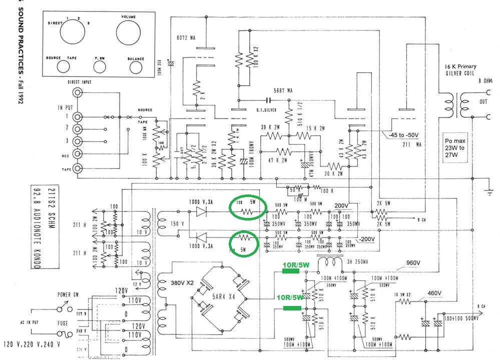

vladd Napisano Novembar 15, 2023 #47 Napisano Novembar 15, 2023 (izmenjeno) Ima tu raznih efekata, visok napon je gadan po vise osnova. Proveriti eventualnu nesimetriju napona na kondovima, sa nekom spravom, i pri ukljucenju i pri pradu, pa definisati napon za kondove, mozda bi 650v bilo ok, nagadjam. Veliki su ti otpornici za simetriranje, struja kroz njih je oko 1mA(ispravka) Ili postaviti neke (poluprovodnicke) limitere napona(ima raznih opcija) koji nece dozvoliti prebacaj preko recimo 550 ili 600V po kondu, koliko je moguce da mogu da izdrze npr 500V kondovi. Izmenjeno Novembar 15, 2023 od vladd Lemić and LightMatic je reagovao/la na ovo 2
Gosha Napisano Novembar 16, 2023 #48 Napisano Novembar 16, 2023 Ako ja dobro razumem Lemic vec dva puta napisa da su elektroliti od 450V. Ukupan anodni napon, posle prigusnice je 960V sto znaci da je ispred oko 1000V i on zavisi od napona u mrezi koji ume da varira i do 250V nagore. Ne znam sta tu traze elektroliti od 450V i zasto se cudis sto vec treci put crkava taj koji je naponski i najoptereceniji. Resenje: probati sa kondovima od 500V, moze i manjeg lapaciteta za prva dva, mada sam skeptican kako ce i oni izdrzati rad na max naponu ako ne i maolo vecem. Ovo sto Zen predlaze je najbplje resenje ali i najteze realizovati u postojecoj situaciji jer trazi "budzenje" a audiofili to bas i ne vole. LightMatic, shonne, zerowaf and 2 ostalih je reagovao/la na ovo 5
Beli_Ninja Napisano Novembar 16, 2023 #49 Napisano Novembar 16, 2023 Sve vreme razmišljam tako ali mi je glupo da pišem jer sam smatrao da možda nešto ne znam 😄 Za moj pojam tu treba imati rezervu od bar 300V u max naponu banke. Lemić je reagovao/la na ovo 1
Dumus Napisano Novembar 16, 2023 #50 Napisano Novembar 16, 2023 pre 57 minuta, Gosha reče Ako ja dobro razumem Lemic vec dva puta napisa da su elektroliti od 450V. Ukupan anodni napon, posle prigusnice je 960V sto znaci da je ispred oko 1000V i on zavisi od napona u mrezi koji ume da varira i do 250V nagore. Ne znam sta tu traze elektroliti od 450V i zasto se cudis sto vec treci put crkava taj koji je naponski i najoptereceniji. Resenje: probati sa kondovima od 500V, moze i manjeg lapaciteta za prva dva, mada sam skeptican kako ce i oni izdrzati rad na max naponu ako ne i maolo vecem. Ovo sto Zen predlaze je najbplje resenje ali i najteze realizovati u postojecoj situaciji jer trazi "budzenje" a audiofili to bas i ne vole. Pa lepo mu na semi stoji 100 + 100 / 500V . Lemić je reagovao/la na ovo 1

NIXIE Napisano Novembar 16, 2023 #53 Napisano Novembar 16, 2023 KEMET 550VDC će dizdrže duže, uveren sam. Ali svakako treba proveriti raspodelu napona u pogonu da ne bude nekih iznenađenja. Lemić je reagovao/la na ovo 1

BANAT Napisano Novembar 16, 2023 #62 Napisano Novembar 16, 2023 (izmenjeno) Osim sto se slazem sa potencijalnim prepravkama sto je predlozio Zen i Gosha licno bih dodao redno na svakoj B+ visokonaponskoj liniji po jedan zicani otpornik od 10-Ohma/5W , isto kao sto je uradjeno na linijama bipolarnih napona drajver cevi i B+ liniji ulaznog (SRPP ?) stepena , gde su ubacena dva redna otpornika od 100-Ohma/5W , ti otpornici sluze da sprece strujne spiceve kako u ispravljackim elementima tako i u prvim filterskim elkovima , i imaju odredjen pozitivan uticaj na dugovecnost upravo tih prvih elkova , a bez da imaju bilo kakav negativan uticaj na kvalitet zvuka . Izmenjeno Novembar 16, 2023 od BANAT Lemić je reagovao/la na ovo 1
