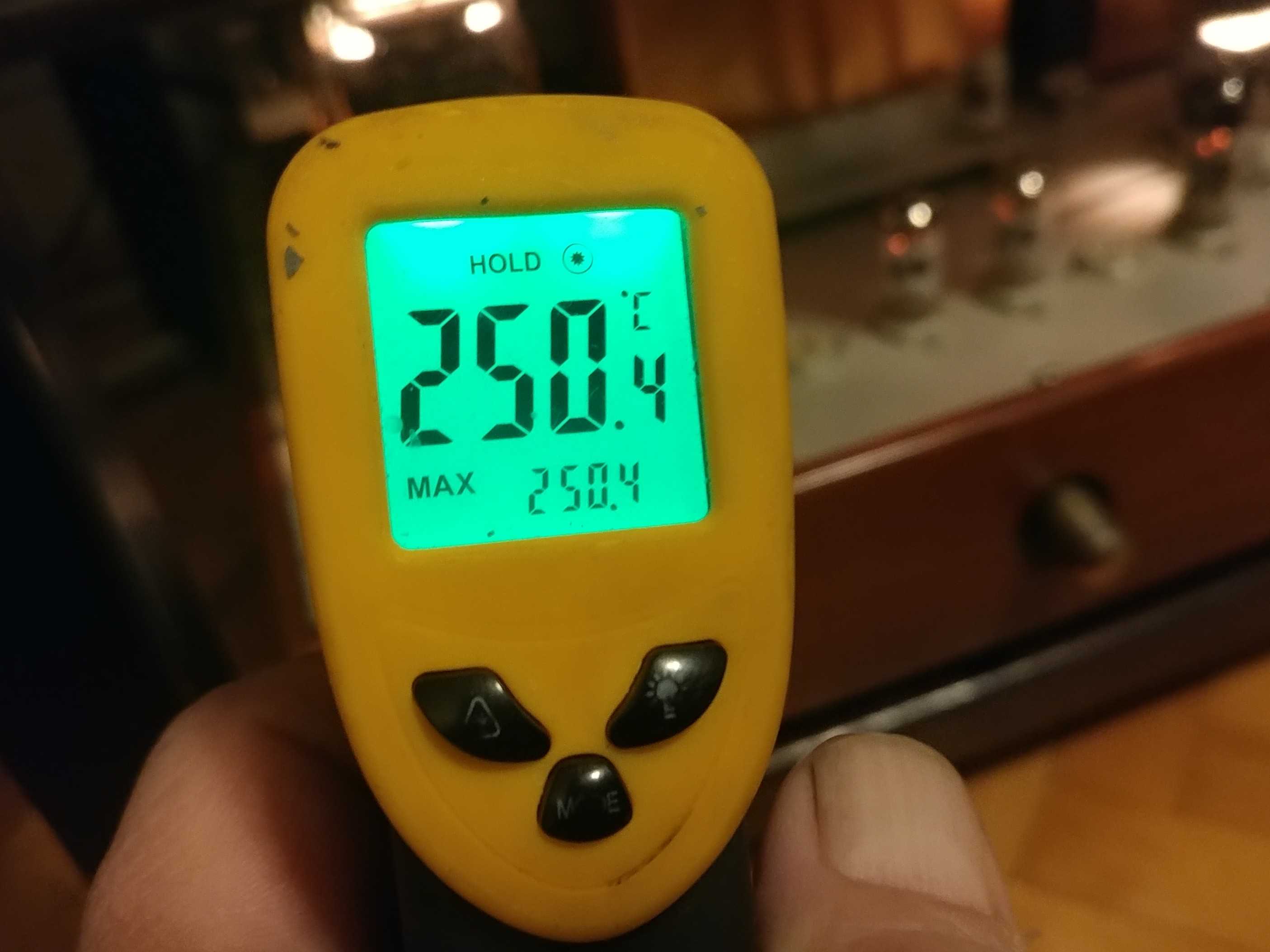

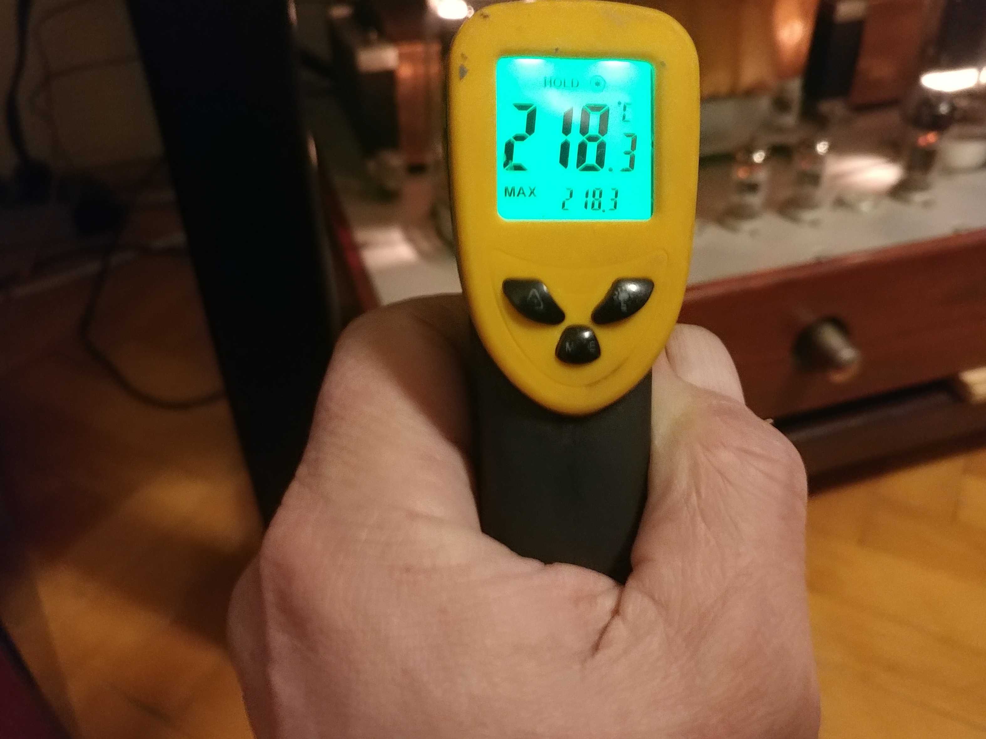

Lemić Napisano Novembar 15, 2023 Autor #28 Napisano Novembar 15, 2023 VIdi se gde je ta crvena tačka uperena. Usmereno malo više, ali i dalje na taman deo. I ovo je na vrhu gde je užarenje, kad se tu šeta crveni marker, očitava se temperatura iznad 240 stepeni, ovo je najviše ozmereno, 250 stepeni Celjuza, amp je bio uključen oko 2 sata ali nije radio. Mislim da sam očitavao preko 270, meriću opet posle par sati slušanja. Sad, kako reče Woland, možda bi trebao da zalepim papirnu traku na staklo pa da tu nišanim, al to sutra, kad se oladi, peko sam se već, pa ne bi ako ne moram.

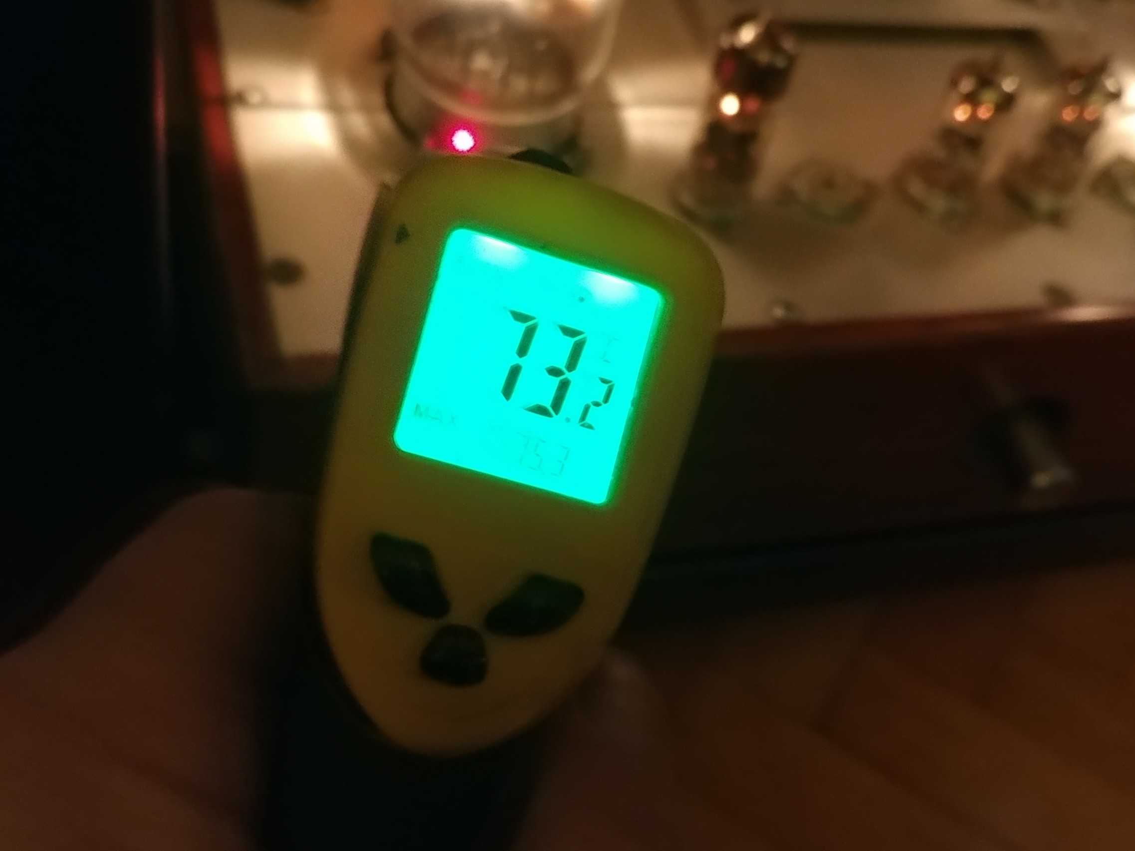

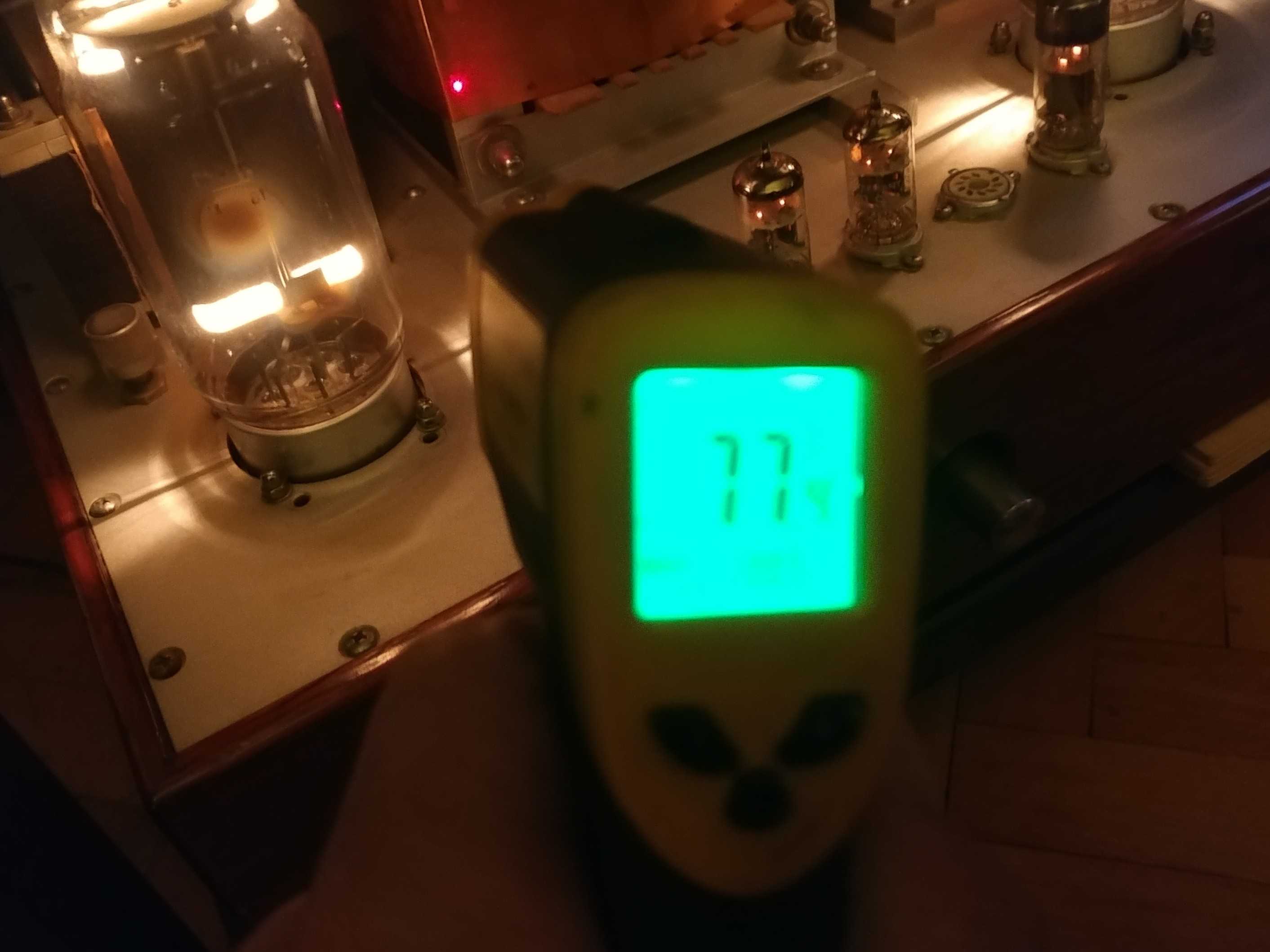

Lemić Napisano Novembar 27, 2023 Autor #29 Napisano Novembar 27, 2023 Evo još par merenja temperature, dno GM70, bakarni šild mrežnjaka, a temperatura gornje ploče je oko 70 i ispod stepeni:
Zen Mod Napisano Novembar 27, 2023 #30 Napisano Novembar 27, 2023 i, sta logika kaze, na koliko su stepeni elektroliti kojima gornja ploca dodje kao kisobran/poklopac?
Brijac Napisano Novembar 27, 2023 #32 Napisano Novembar 27, 2023 V'nutri mozes prase da peces 😅 shonne and LightMatic je reagovao/la na ovo 1 1
shonne Napisano Novembar 27, 2023 #33 Napisano Novembar 27, 2023 Ja mislio samo smo mi u solid A klasa, crazy 😁 LightMatic and zerowaf je reagovao/la na ovo 2
zerowaf Napisano Novembar 27, 2023 #34 Napisano Novembar 27, 2023 pre 30 minuta, shonne reče Ja mislio samo smo mi u solid A klasa, crazy 😁 A ne! VT4C, GM70, 845 i 211 su ulaznice u svijet mazohizma, a ima i opakijih lampi u bespućima audiofilije. Pravi frajeri koriste barem 833 sa oko 1,5 kV b+, a oni bez kompromisa su se odlučili za GM100 kojem je navodno maksimalan dozvoljeni anodni napon 5 kV. Njima klima radi i u decembru. LightMatic, Lemić, vladd and 1 član je reagovao/la na ovo 1 3
Lemić Napisano Novembar 27, 2023 Autor #35 Napisano Novembar 27, 2023 1 hour ago, Zen Mod said: i, sta logika kaze, na koliko su stepeni elektroliti kojima gornja ploca dodje kao kisobran/poklopac? Grejanje potiče od svih ovih cevi i oko njih je tih cca 70 stepeni i kako se meri dalje, sve je manja. Ne znam kolko je unutar ispod ploče, predpostavljam da je niža. 1 hour ago, shonne said: Ja mislio samo smo mi u solid A klasa, crazy 😁 Moja Hiraga u A klasi na poleđini hladnjaka iza tranzistora je isijavala blizu 80 stepeni, 1,7A mirne struje, kutija potpuno bez otvora za ventilaciju, ništa joj nije bilo, eno i danas radi kod drugara.
Zen Mod Napisano Novembar 27, 2023 #36 Napisano Novembar 27, 2023 4 minutes ago, Lemić said: Grejanje potiče od svih ovih cevi i oko njih je tih cca 70 stepeni i kako se meri dalje, sve je manja. Ne znam kolko je unutar ispod ploče, predpostavljam da je niža. ......... Moja Hiraga u A klasi na poleđini hladnjaka iza tranzistora je isijavala blizu 80 stepeni, 1,7A mirne struje, kutija potpuno bez otvora za ventilaciju, ništa joj nije bilo, eno i danas radi kod drugara. sto definitivno potvrdjuje: Pod uslovom da su ti ( u oba slucaja) merenja temperature validna, ti po drugi put ne samo da koristis nesto sto je ispod borderline zanatske izrade i zdrave pameti uopste, nego po drugi put dopustas sebi da istrajavas u odbrani kretenizma ono, posle mog papagajisanja sa namerom da te navedem da razmisljas o sopstvenoj bezbednosti, i dalje predocavas nenormalne stvari kao normalne nije normalno imati 70C temperaturu gornje zatvorene ploce kutije bilo kog pojacala nije normalno imati 80C stepeni na hladnjaku pojacala kome je pored toga kutija zatvorena ovo je tehnicki forum na kome treba da se postuje svaciji ukus, ali tehnicke cinjenice vezane za bezbednost i pouzdanost uredjaja nisu i ne mogu biti predmet polemike to sto ti i tvoj drugar koristite uredjaje tako konstruisane ................ msm, nemam reci Woland, Brijac, gluv_i_udaren and 4 ostalih je reagovao/la na ovo 1 6
