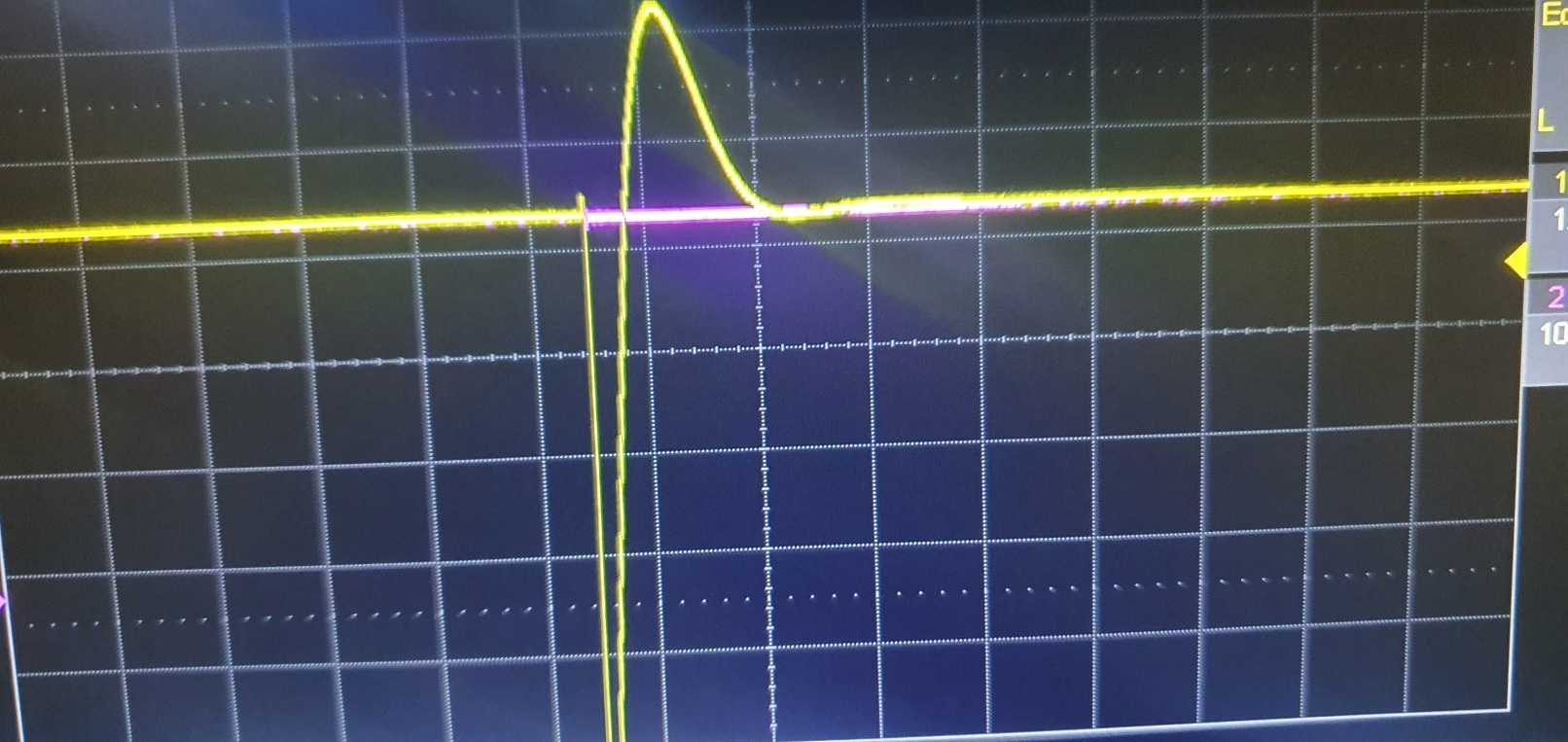

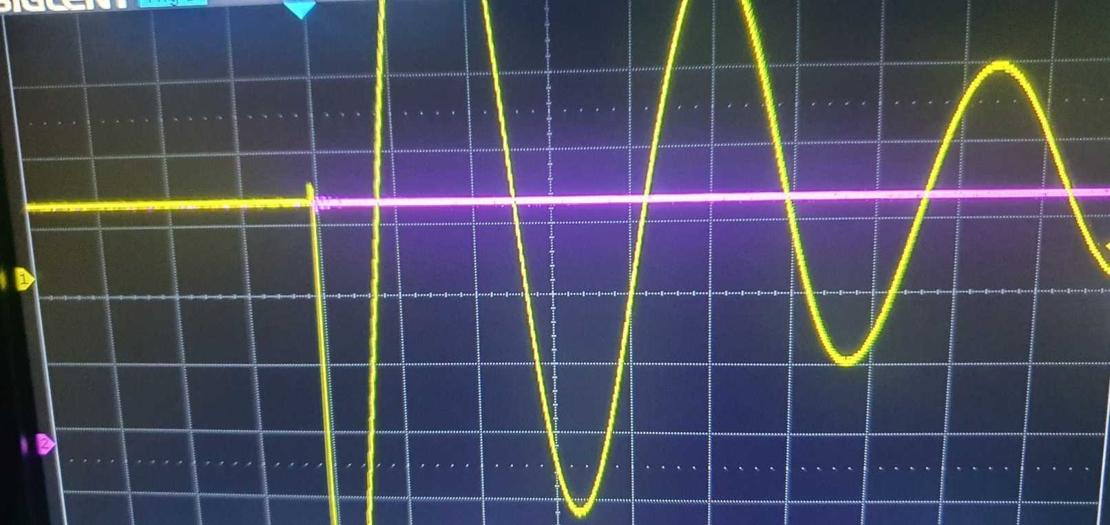

Brijac Napisano Decembar 22, 2023 #14 Napisano Decembar 22, 2023 Nekako nije high end build ako Bora ne misli na svaku sitnicu, te je na red dosao i snaber sa pravim vrednostima, uz blagoslov zvonara bogorodicine crkve. Br1 krofnica Obelezen 23R Neobelezen 26R Br2 krofnica Obelezen 30R Neobelezen 26R CS 0.1uf CX 0.01uf 'Vako zvoni bez 'Vako ne zvoni vise, sa snaberom Da bidnem iskren, mrzelo me da screenshot radim na uredjaju, ima usrani fazon gubljenja setovanja datuma, pa moram da bunarim slike posle jer ih vraca u vreme kvazimoda 😁 No vidi se koliko toliko. krca44, zerowaf, LightMatic and 1 član je reagovao/la na ovo 1 2 1
