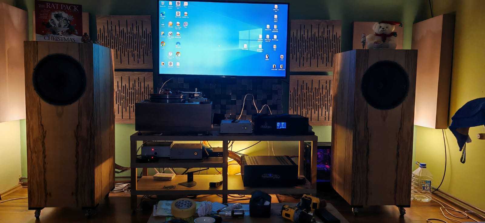

Ovo je popularna poruka zerowaf Napisano Decembar 24, 2023 Autor Ovo je popularna poruka #119 Napisano Decembar 24, 2023 Ritam dovršavanja zvučnika mi je očajan. Em sam morao malo ostajati u Austriji zbog raznih administracija, em sam imao opet koronu, em su mi onda ukučani imali koronu, pa sam opet morao u Austriju. Ali da samo ne kukam, evo bar nekakvog napretka: Stavio sam zvulje na koturaljke jer me prvi tokar zavukao s vremenom, pa kazao da on nema volje to raditi, a nakon njega su još dvojica ispali moralni vertikale jer su barem odmah rekli da neće raditi ništa slično. Evo koturaljke: Nakon toga sam još samo stigao staviti rešetku na MLTL otvor da mi maške ne pomisle da su dobile novu kutiju s pijeskom: Prvi put otkad su Tannoyi dobili nove membrane su izvađeni radi testa faze. Uspoređuje se VT i NT, tj. jesu li u fazi. Za svaki slučaj iako je pokojni Senf bio itekako cijenjen majstor kod nas. Većina vas zna, ali ako će nekome trebati ide to ovako: Treba jedna 9 V baterija. Bas driver je jednostavan jer samo spojite plus na plus i minus na minus. Spojite samo na kratko! Ako je sve u redu membrana treba krenuti prema van. Čut će se i nekakav zvuk iz drivera. Okej bi bilo ako je taj zvuk jednak na oba. E sad, ako ovako spojene kleme uvuku driver umjesto da ga izbace, to znači da trebate zamjeniti plus i minus. Za VT je samo malo više zezanja jer ga ne vidite. Rješenje je štapić za ražnjić. Stavite ga kroz "peperpot" u hornu tako da sjedne na kalotu kompresijskog drivera. Zašarao sam štapić zato da lakše vidim pomjeranje štapića jer sam očekivao malo do skoro nikakvo pomjeranje, ali test je pokazao da se štapić skroz jasno pomakne. Ponovo spojite plus na plus i minus na minus između baterije i pinova visokotonca. Oprez! Ovdje je još osjetljivije i spajate samo na tren. Ponovo želite vidjeti da se membrana izbacuje prema van, tj. da se štapić podiže izvan "peperpota" i ponovo ćete ćuti nekakav zvuk. I opet bi bilo lijepo da je zvuk jednak na oba zvučnika. Sve ovo nisam sam znao, ali sam dobio upute, možete pogađati od koga. A jesam mu već i dosadio sa glupim pitanjima. Pravo krkanski spojena baterija i malo žice: Štapić u "peperpotu": Nemam fotografija da "dokažem", ali sam i izvagao koflin, pa ga složio prema uputama dobijenim od Allmighty Zen Moda. Nije baš htio sam stajati, pa sam ga zaklamao za "strop", pa sad visi tako da savršeno pokriva cijelu širinu i visinu transmisije. S time su kutije zapravo bile gotove. Eh da, nemam ni tih fotki. Ožičenje zvučnika je izvedeno od Mundorf srebrne folije od 28 mm koja je prvo obložena pamukom, pa onda radi sigurnosti još obljepljena sa samoljepivom teflonskm trakom. Originalni Tann jackovi, sve je učvršćeno sa puno teflonske trake i oko jackova još sa nekoliko drvenih keksa za keksericu. Možete vidjeti malo od toga na ovom videu. Tu su prvi put put dobili nekakav signal nakon što su prije nekoliko godina obnovljeni. Kasnije sam još dodatno osigurao mjesta gdje se fo.lije spajaju na skretnicu. Danas sam stigao kući iz Austrije i unaprijed sam zagnjavio kuma ako bi mi htio pomoći sa nošenjem tih komoda na kat. Kad sam stigao, nisam se ni izuo ni presvukao nego odmah počeo iznositi stare Tannoye na tavan, dogurao sam nove babaroge na kotačima do vrata kuće, donio zadnje stranice na kat i ostale pripremne radnje. Uz malo peripetija, jer kako drugačije nego s peripetijama, su u sobi montirane zadnje stranice, spojeni kabeli i ušarafljeni zvučnici. Savjet za ostale, kada pravite ožičenje - nemojte ga raditi na knap! I onda prvi zvuci....i Bože sačuvaj! Pa to ne valja! Nije to za moju sobu! To je prebasovito. To bumija. "Idem se raniti" je misao koja mi prolazi kroz tintaru. Kum je otišao. Ima posla i bez mojih gluposti. Nama je danas Badnjak, pa svatko želi biti sa svojima i još pozavršavati što ima kod kuće. Ostao sam sam sa ovim bas čudovištima. Ali, nisam ja baš od jučer u tom sportu! Zamijenio sam pozicije drivera zvučnika s lijeve na desnu stranu i obratno, pa sad otvori gledaju ka zidu. Pod mi nije najravniji niti u kući, a kamoli na svijetu, pa sam malo potkajlao gdje je trebalo, a prije toga sam malo pomicao babaroge po sobi i.........prosviralo je to! Ej! I to kako!!!! Namah sam im pustio par bass testova da ih što je moguće prije oslobodim napetosti i nakon svega toga mogu reći: Vrijedilo je! Vrijedilo je svakog centa, svake kapi znoja, svake kapi krvi, svake brige koje sam imao. Ovo je sad već izuzetno! A Almighty kaže da će tek doći na svoje jer su driveri faktički novi. Ja nemam druge nego da mu vjerujem! Naravno da vjerujem - imam njegovo pretpojačalo, njegovo pojačalo, njegove zvučnjake, čitav niz usvojenih savjeta u vezi Lenca i sve što je ikad kazao je bilo baš kako je rekao. Hvala Aco! LightMatic, Woland, aaa zmaju! and 16 ostalih je reagovao/la na ovo 10 8 1

Woland Napisano Decembar 24, 2023 #123 Napisano Decembar 24, 2023 Isuse, kak' su lijepi Vix, asimze, zerowaf and 1 član je reagovao/la na ovo 2 1 1
zerowaf Napisano Decembar 24, 2023 Autor #124 Napisano Decembar 24, 2023 pre 12 minuta, Woland reče Isuse, kak' su lijepi Hvala ti! Taman da se i zezaš, a ne zezaš se jer stvarno jesu, meni je lepo da čujem da se sviđaju i drugima! Woland je reagovao/la na ovo 1
zerowaf Napisano Decembar 24, 2023 Autor #125 Napisano Decembar 24, 2023 pre 25 minuta, Koja reče Dobro je to, soba je taman, da je manja ne bi moglo. Japanska škola. Soba je samo 16 kvadrata, ali eto.....ma radi ovo! Koja and Vix je reagovao/la na ovo 1 1
Koja Napisano Decembar 24, 2023 #126 Napisano Decembar 24, 2023 (izmenjeno) 8 minutes ago, zerowaf said: Japanska škola. Soba je samo 16 kvadrata, ali eto.....ma radi ovo! Evo od ovog trenutka... pa onda ide ono gde nema mesta da otvori frižider Izmenjeno Decembar 24, 2023 od Koja zerowaf je reagovao/la na ovo 1
zerowaf Napisano Decembar 24, 2023 Autor #127 Napisano Decembar 24, 2023 pre 7 minuta, Koja reče Evo od ovog trenutka... pa onda ide ono gde nema mesta da otvori frižider Ne čudi me što je sve to nagurao unutra. Ja sam zapanjen informacijom da ima curu! Vix and Koja je reagovao/la na ovo 2
Woland Napisano Decembar 24, 2023 #128 Napisano Decembar 24, 2023 45 minutes ago, zerowaf said: Hvala ti! Taman da se i zezaš, a ne zezaš se jer stvarno jesu, meni je lepo da čujem da se sviđaju i drugima! meni se sviđaju zerowaf je reagovao/la na ovo 1
zerowaf Napisano Decembar 24, 2023 Autor #129 Napisano Decembar 24, 2023 pre 1 minut, Woland reče meni se sviđaju I meni! Uz disclaimer da imam ozbiljno poremećenu toleranciju za većinu stvari Hi-Fi related, osim zvuka, tj. muzike koju oslobađaju (Da! To je pravi izraz - ove kutije oslobađaju glazbu), mogu reći da mi se sviđa kako soba izgleda s njima iako su zapravo izvana jednostavne kutije. Furnir im nije dosadan, a nije niti uobičajen, svojom veličinom dominiraju prostorom, ali ne način da izgledaju kao Zebra na Brijunima. Dobro im je tu. Ugodno im je ispred tog zida. Vix and Woland je reagovao/la na ovo 2
