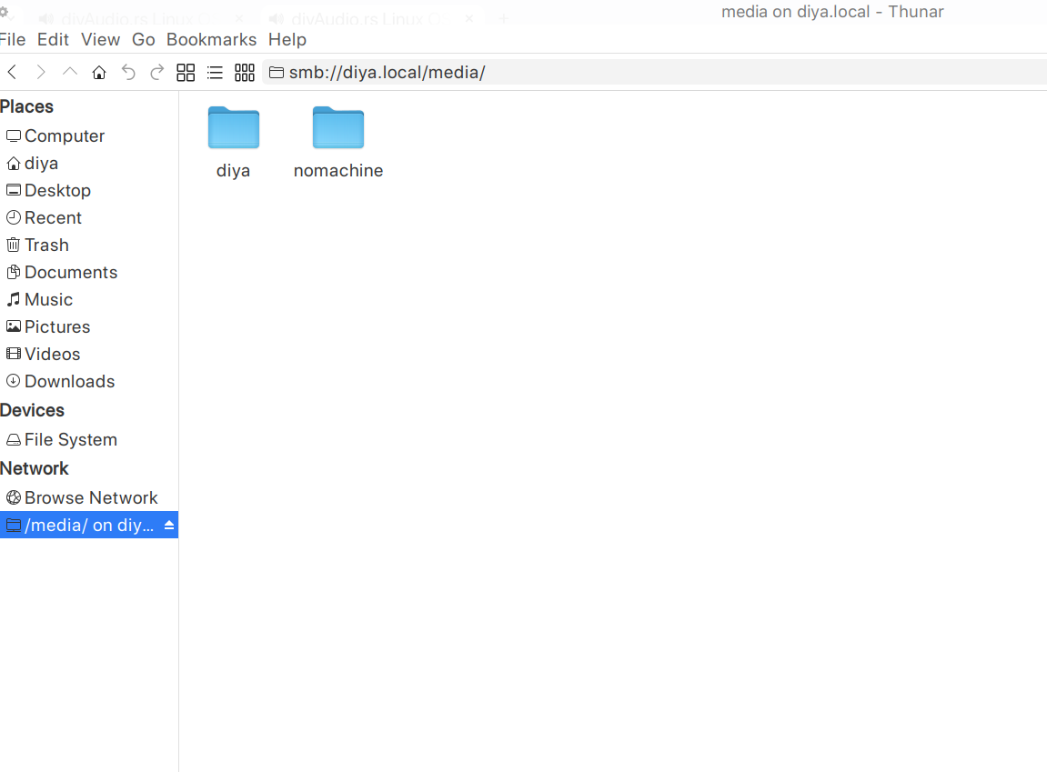

Imas takodje instaliranu Sambu - smb na DIY Linuxu
sherovan je media folder u celoj mrezi
Treba da aktivirs na Windows smb protokol.
Open Control Panel in your PC/Notebook.
Click on Programs.
Click on Turn Windows features on or off link.
Expand the SMB 1.0/CIFS File Sharing Support option.
Check the SMB 1.0/CIFS Client option.
Click the OK button.
Nakon toga pojavice se DIY racunar - Media folder u Windows exploreru.
Trpash muziku tu koliko ti je volja - odnosno koliko imas mesta na SSD

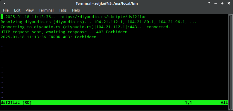

sudo wget -o /usr/local/bin/dsf2flac https://diyaudio.rs/skripte/dsf2flac
pa
sudo chmod +x /usr/local/bin/dsf2flac

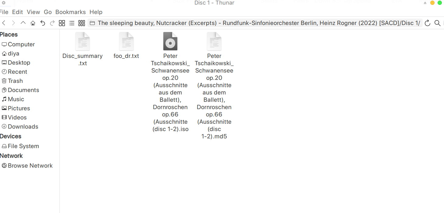

Folder gde  ti je ISO fajl

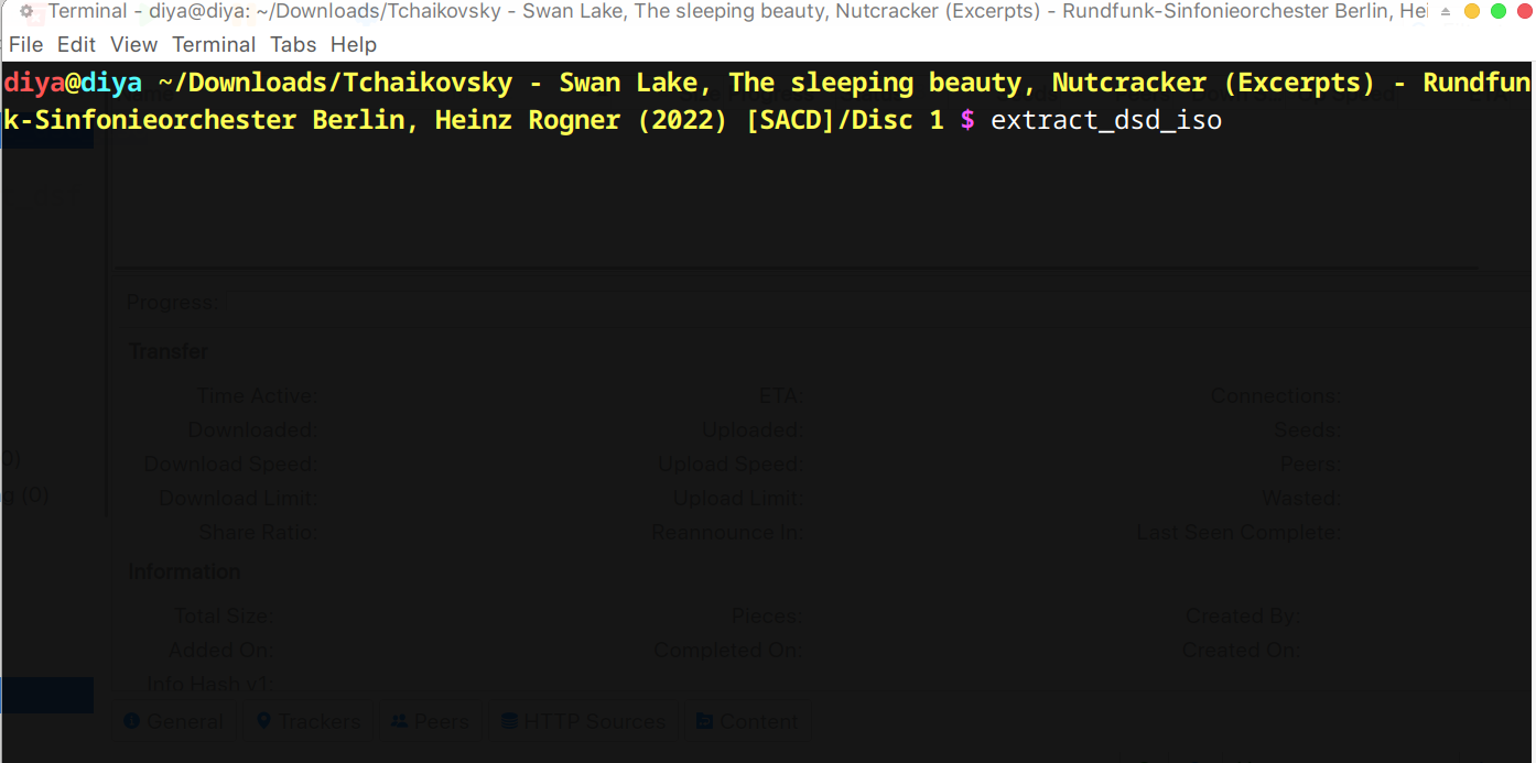

otvoris tu terminal pa extract_dsd_iso pa enter

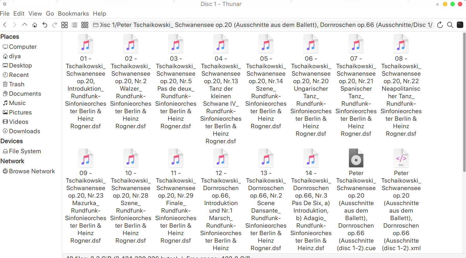

pronađeš podfolder gde su DSF fajlovi (ako je neko skinuo već zipovan DSF folder ono predhodno mu ne treba)
ako nekome ne treba flac - samo ostavi (ogromne) dsf fajlove i slusa ih u full odatle ili odakle oće....

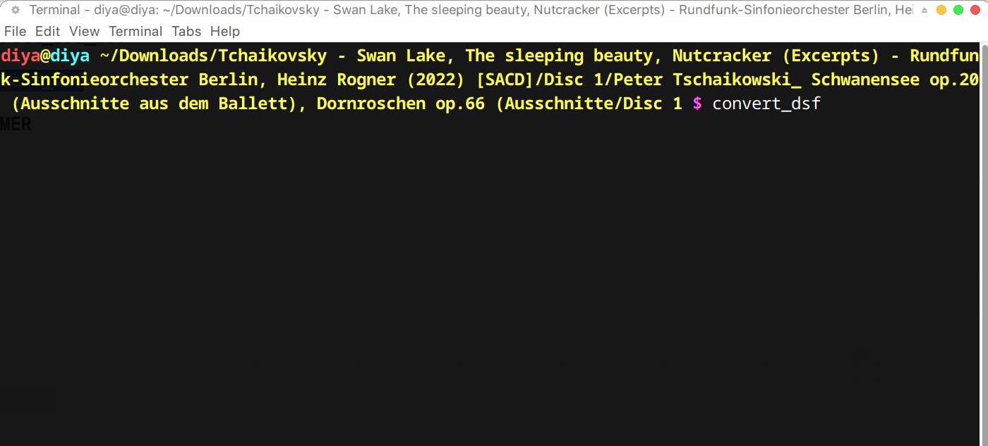

otvoriš tu terminal pa convert_dsf pa enter
posle tog imaćes FLAC-ove umesto DSF/DSD
format flac-a po defaultu je 24bit 88200
to je sve :smesna:
