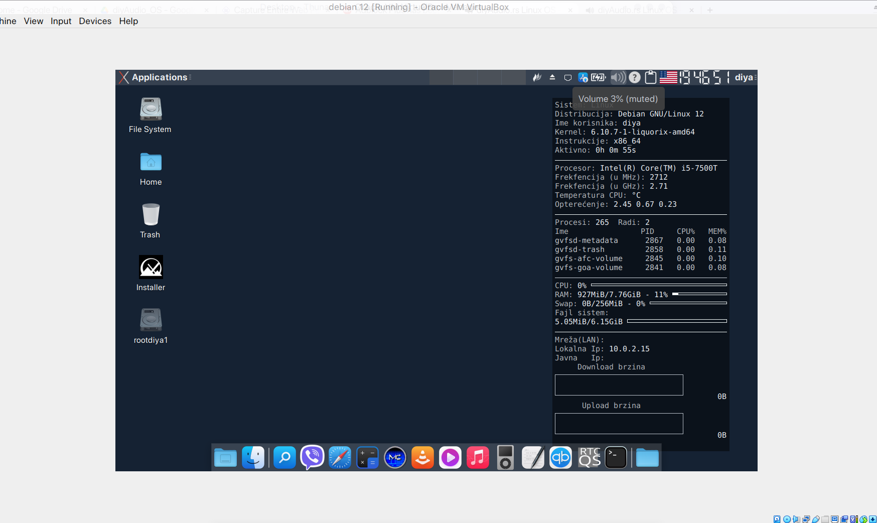

Možda. Nego nije mi jasno čemu ? Kroz virtuelnu mašinu ne može da se čuje zvuk ovoga.
Miko, kao prvo, izvini što nisam odmah odgovorio, bio sam odsutan.
Meni je glavni setup Tidal na firetv sticku pa preko hdmi na tv pa preko optićkog do NAD risivera koji ima DAC u sebi. Pored glavnog, uveče kada radim volim da preslušavam nove stvari dok sam na PC i na žičanim slušalicama, koje su ubodene u 3.5mm port znači analogno. Inače koristim Linux Mint mate u dual boot configuraciji, windows office moram da imam zbog posla. Tvoj ISO mi je interesantan kao zamena za daily driver umesto Minta, a paralelno bih ga više koristio i kao hifi source. Zbog toga uvek prvo da vidim kako rade kritične everyday stvari koje nemaju veze sa muzikom, a bez kojih ne mogu. Otuda razlog za VM probu. Inače sasvim se slažem sa tvojim tvrdnjama i žao mi je ako si zbog mene izgubio malo više vremena na pisanije. Pozdrav :)

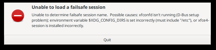

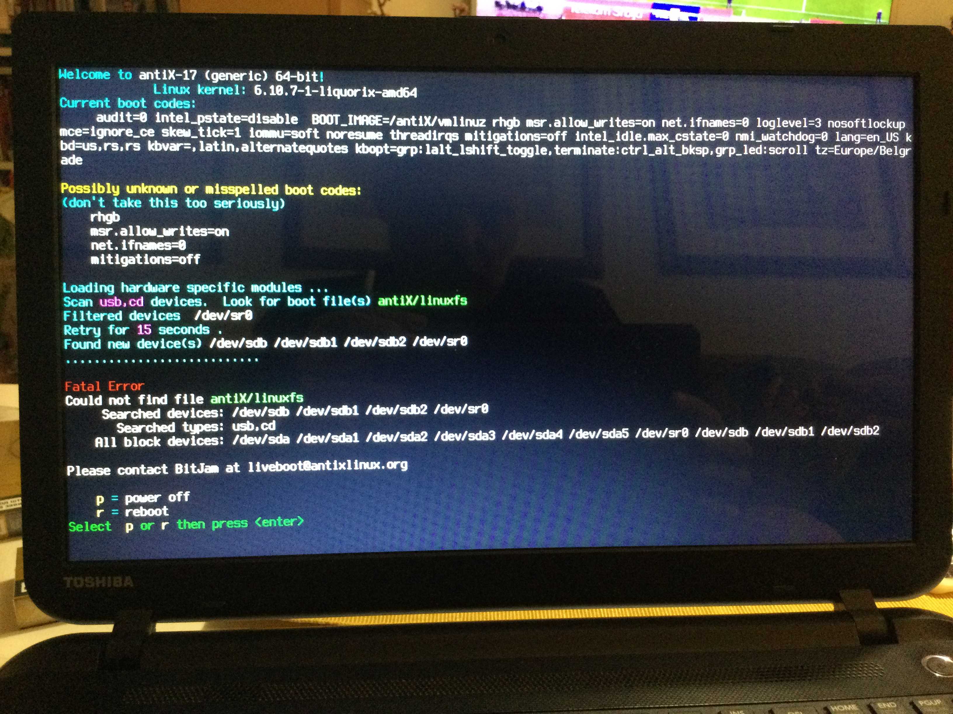

Hm... dobijam istu grešku...

Ja pokusao na drugom bootabilnom flashu i opet isto. Idem sad malo da spavam pa cu sutra da nastavim kad se vratim sa sljake. Ovo je sad vec stvar ponosa 😁
Nije samo kakav je USB - fleš - nego kako je i BIOS podešen. Neće slučajno da proradi.....
BIOS mora da je  konfigurisan za boot kao  "UEFI boot loader"  ne  "legacy boot loader"
Mora da se boot-uje  grub kao  "UEFI boot loader".
Takođe secure boot  ako je enabled mora da bude disabled - isto u BIOS.
JA ovo dižem na Dell Micro OptiPlex - koji je zajeban za namestiti.

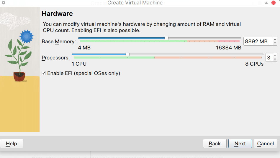

Ista stvar mora da se podesi i u virtuelnoj mašini ko koristi virtuelnu mašinu - ENABLE EFI

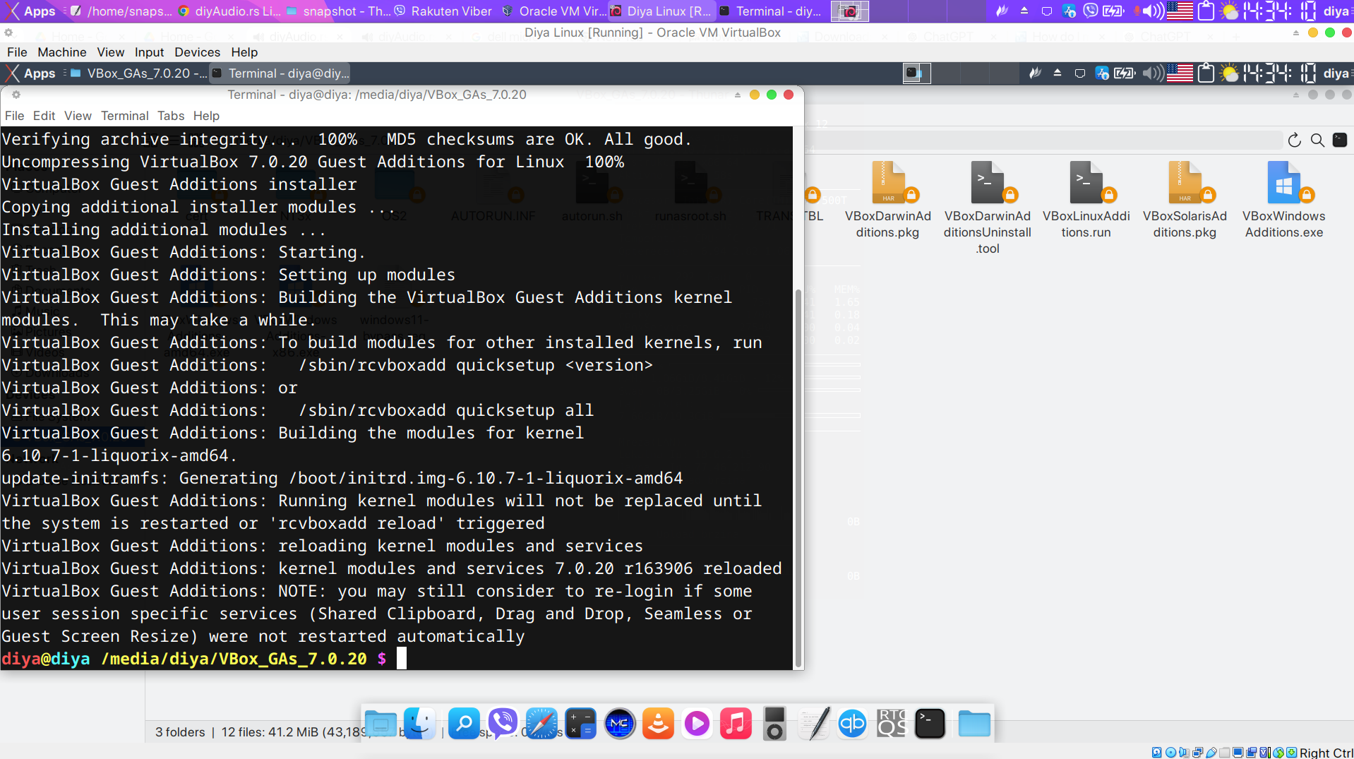

ko ne zna kako se instalira Virtualbox ovde iz terminala
sudo sed -i '1s/^#//' /etc/apt/sources.list.d/virtualbox.list
sudo apt update
sudo apt install virtualbox-7.0 -y
mora da se skine VirtualBox 7.0.20 Oracle VirtualBox Extension Pack
https://download.virtualbox.org/virtualbox/7.0.20/VirtualBoxSDK-7.0.20-163906.zip
klikne se na njega i potvrdi se, potom restart masine.

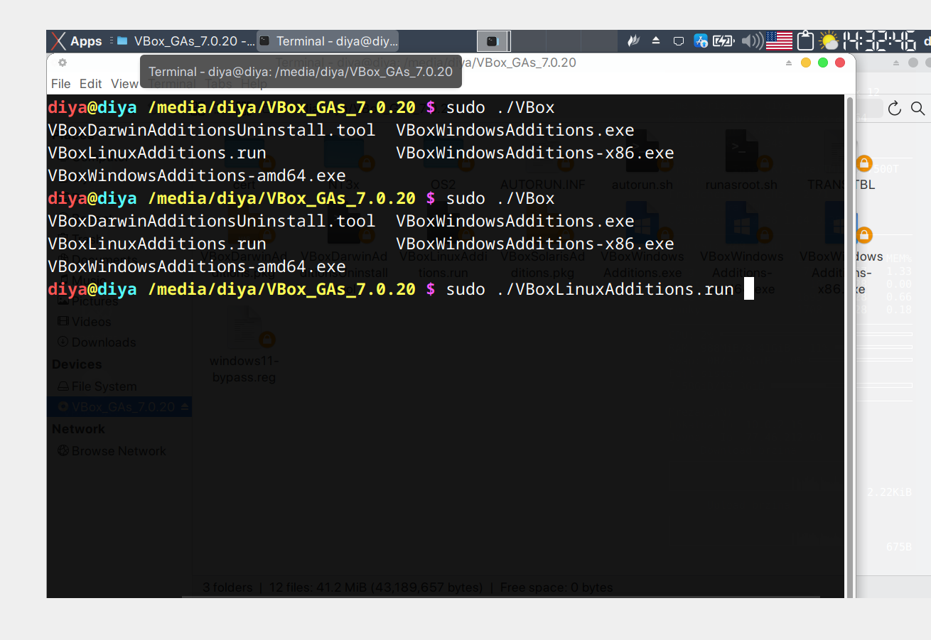

Da bi imali full rezoluciju mora da se postavi pakovanje ekstenzija u virtualni CD i pokrene
cd /media/cdrom
sudo ./VBoxLinuxAdditions.run

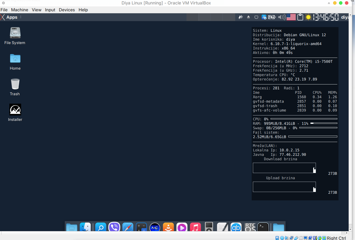

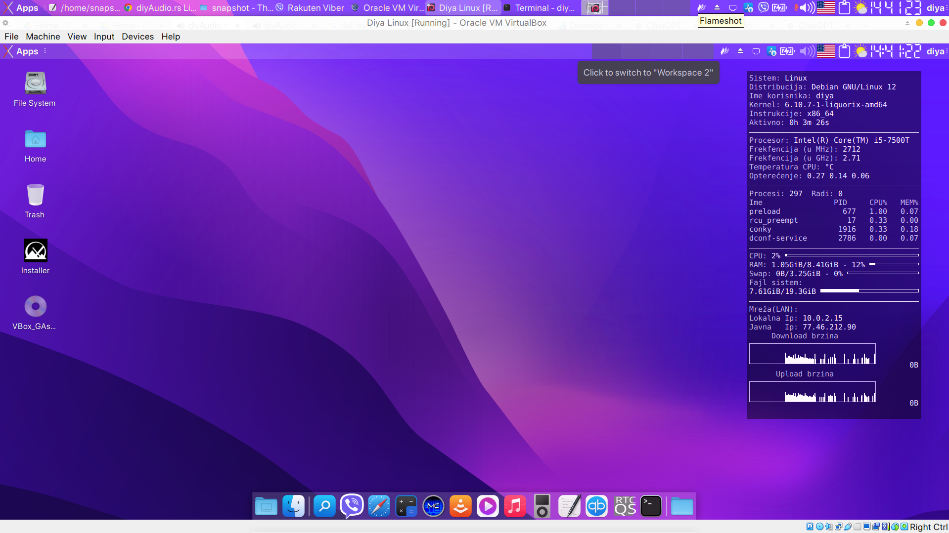

elem,  novi apdejtovani ISO fajl je postavljen SAD...Prva strana  prvi post.
Sad radi i internet  full  sa lajv USB-a......
Kod mene BIOS uopste nema te opcije. Jel moguce da je previse stara verzija BIOS-a?
pre 18 minuta, mutayu reče

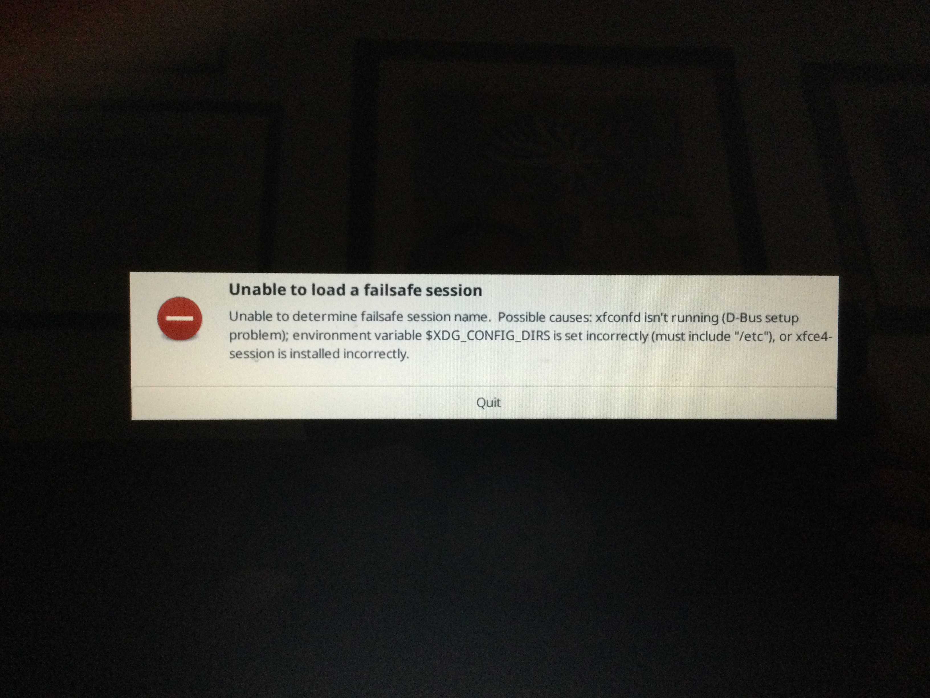

Na novijem kompu podeseno da se butuje grub kao UEFI i secure boot disabled, krene i opt isto. Ista poruka pa izbaci diya login pa opet u krug.

Ponovo sam downloadovao najnoviji iso i u rufusu napravio bootabilan flash.
"Nista brate, nista! Ma ni da me dirne.."

Nece sa flashom iz Ventoya ni na novom kompu.
OVirtualboxu cu morati malo da citam.
Mora da bude noviji  PC. Ne starije krštenice od 5-6 godina. Minimum 4GB RAM....DDR3 ili DDR4...Zaboravi ovaj distro ako je  Celeron .
