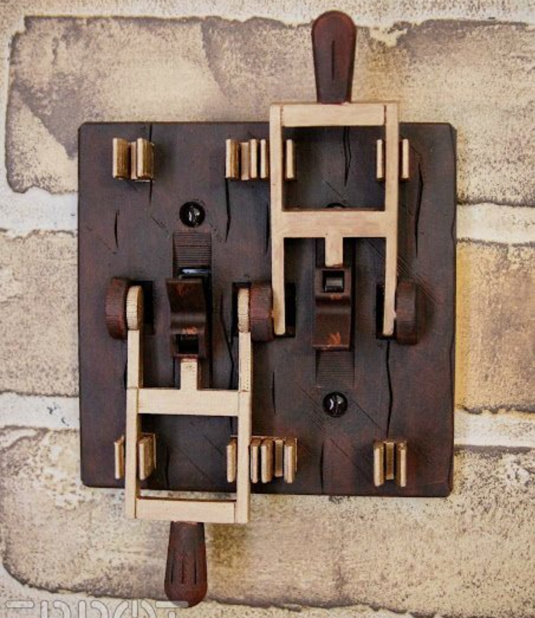

Vix Napisano Septembar 12, 2022 #49 Napisano Septembar 12, 2022 (izmenjeno) 1 hour ago, gluv_i_udaren said: Sa sve kolenima na mestima gde treba da se savijaju, onako steampunk do koske? Ne, nikada E to. To. Steampunk. Do koske Jos i pojacalo po mogucnosti polu-golo, sa sijalicama (tipa Zen lite). A na zidu ovakav prekidac: P. S. Nema veze sto bi sve to biko prilicno staticno, pa vecini TV i zvucnici stoje na istom mestu... Izmenjeno Septembar 12, 2022 od Vix LightMatic and gluv_i_udaren je reagovao/la na ovo 2

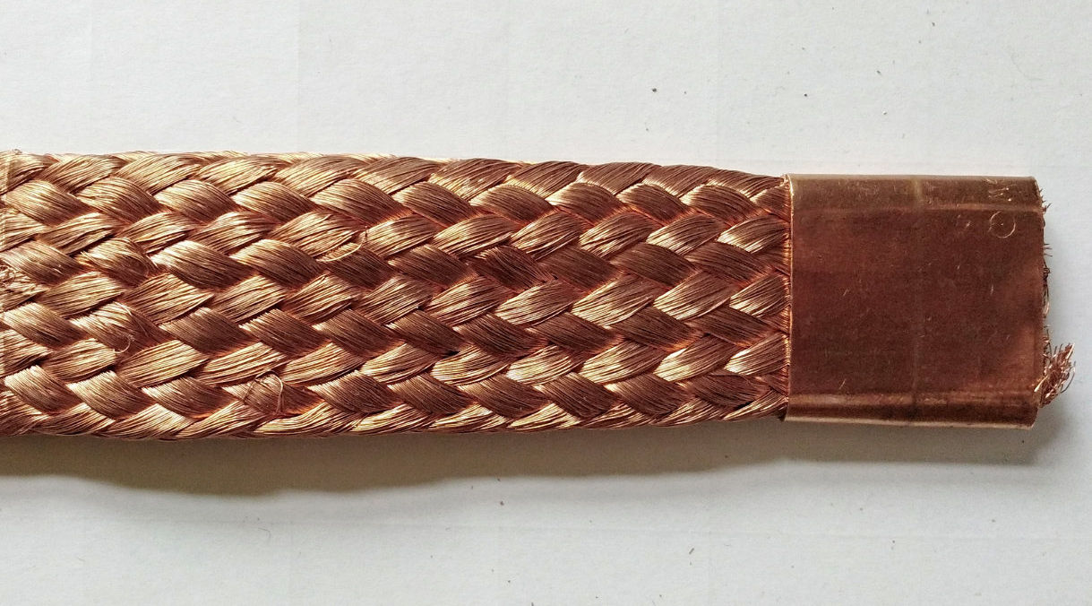

vladd Napisano Septembar 13, 2022 #55 Napisano Septembar 13, 2022 9 hours ago, Vix said: Jos nesto: Da li je nekom palo na pamet da proba bakarne cevi? Suština diy akcije je obezbediti provodnik koji je nadmoćan u geometriji sa jedne i čistoći bakra sa druge. Prevoditi foliju u kružni presek je .... lakša opcija posla a deformacija geometrije očigledna... čemu? Da bi se dodala neka pljosnata viljuška? Koristiti pri tom običnu žicu gubi logiku, čemu degradacija kvaliteta materijala. U sve to uvesti bakarnu cev koja po čistoći ne može i ne treba da prilazi žicama, zbog druge namene, tek je pitanje čemu dosetka, povod, ili ideja, ili samo što liči na okruglu žicu, a od nekog bakra je. Dobra je Dražina opaska u vezi izolatora, odabarati pažljivo, prema ukusu i mogućnostima. Struja ne de kroz žicu kao voda kroz cev kako je mislio lord Kelvin, nego polje ide oko provodnika kako reče Hevisajd. I vremenom se ocrtaju jasni otisci prstiju gde se dodirivalo. Malo deblja folija je mirnija, manje divlja i manje osetljiva prema statičkom elektricitetu oko nas, što se tiče uvijanja bez vidljivog povoda. Terminacija folije može da bude igra mašte, i jedna od opcija je da se podeblja sa nekoliko komada istih folija i ureže otvor kao papučica sa bočnim prolazom, otvorom za kontaktni šraf. Poenta je početnu ideju sprovesti do kraja maksimalno po želji maksimalizma. zerowaf, LightMatic and Beli_Ninja je reagovao/la na ovo 1 2

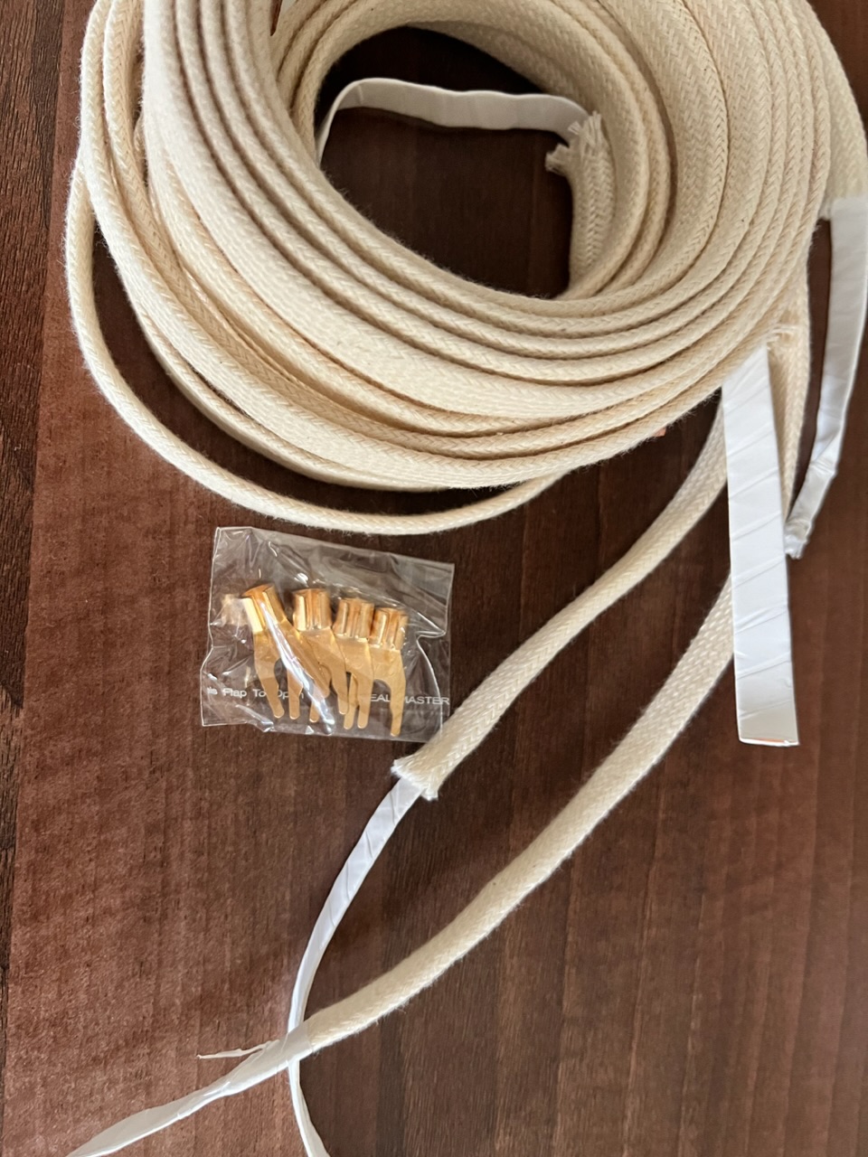

gluv_i_udaren Napisano Septembar 13, 2022 #59 Napisano Septembar 13, 2022 Ih bre komplikacije da se stave viljuskice… uzmes bakarni valjcic (parče debele solidcore žice) milimetar manji od otvora na viljušci umotas foliju uzdužno oko njega uguraš zakrimpuješ izoluješ ende LightMatic and zerowaf je reagovao/la na ovo 2
gluv_i_udaren Napisano Septembar 13, 2022 #60 Napisano Septembar 13, 2022 Evo sutra demonstracija 11mm za desktop zvučnjake vladd and LightMatic je reagovao/la na ovo 1 1
