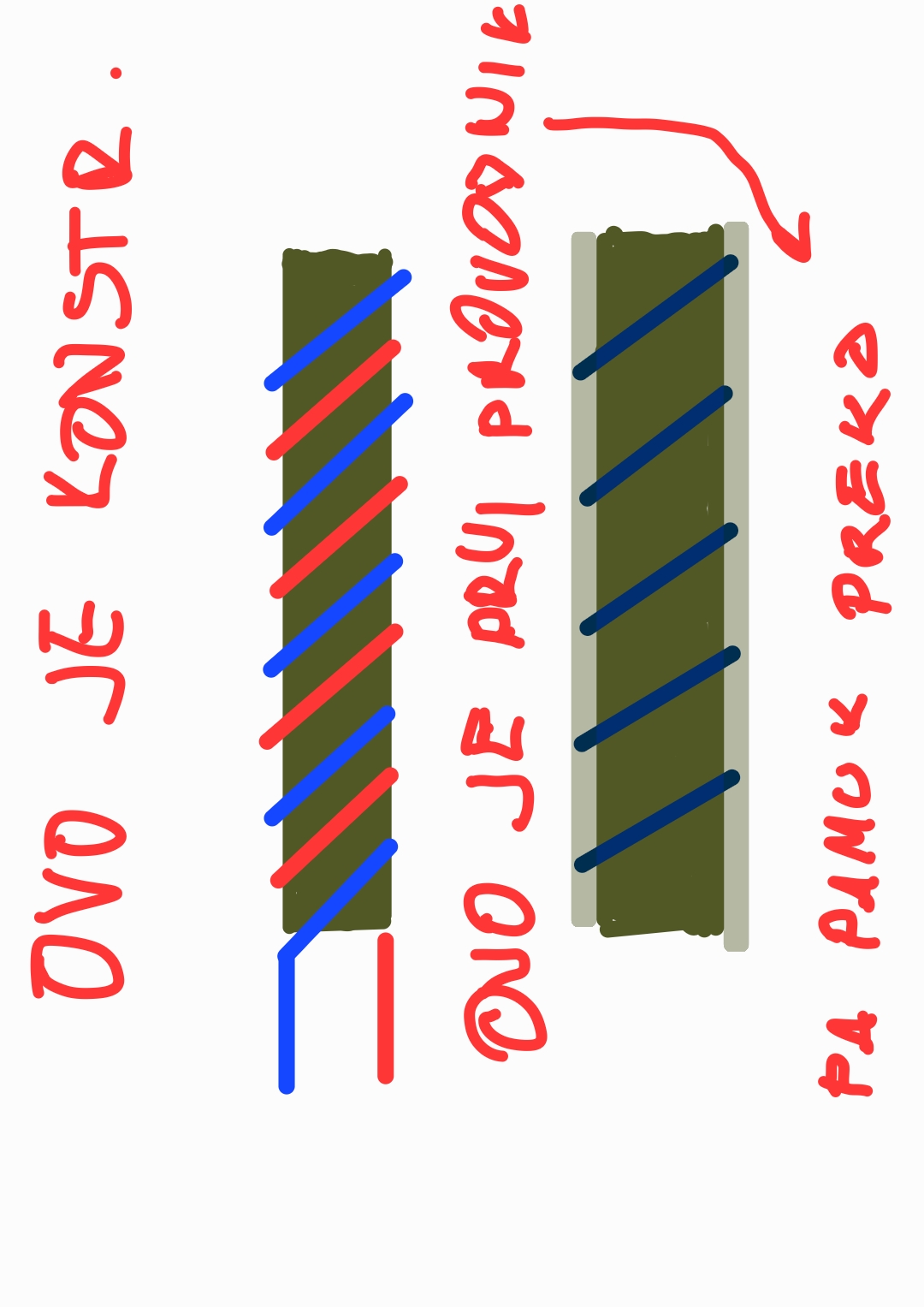

Brijac Napisano Septembar 14, 2022 #95 Napisano Septembar 14, 2022 Nemoj da mesas dielektrike, ne valja da ima isti provosnik i pamuk i teflon, ili jos gore jedan provosnik jedno a drugi drugo. Probaj ovu konstrukciju. Cilindricno jezgro je pamucni kanap, imas ga u vrcini pozamanterija. 8mm ili 10mm precnik, sta ti vise odgovara. Motas provodnike ovako, ali prvi provodnik kada zavrsis (primer plavi), predjes sa pamukom, onda krenes drugi provodnik (primer crveni) i njega opet pamukom predjes. Kada obmotas i provosnike i pamuk, onda obavijes jako teflon trakom da stegne. Znaci kompletan dielektrik je pamuk u dodiru sa provodnicima. Ovako nemas skoro nikakvu kapacitivnost, a smetnje ne kupi osim ako si u jako "bucnom" okruzenju. Terminacija na eti je obavezna, sto manja kontaktna povrsina. zerowaf and LightMatic je reagovao/la na ovo 1 1
zerowaf Napisano Septembar 14, 2022 Autor #96 Napisano Septembar 14, 2022 pre 59 minuta, Brijac reče Nemoj da mesas dielektrike, ne valja da ima isti provosnik i pamuk i teflon, ili jos gore jedan provosnik jedno a drugi drugo. Probaj ovu konstrukciju. Cilindricno jezgro je pamucni kanap, imas ga u vrcini pozamanterija. 8mm ili 10mm precnik, sta ti vise odgovara. Motas provodnike ovako, ali prvi provodnik kada zavrsis (primer plavi), predjes sa pamukom, onda krenes drugi provodnik (primer crveni) i njega opet pamukom predjes. Kada obmotas i provosnike i pamuk, onda obavijes jako teflon trakom da stegne. Znaci kompletan dielektrik je pamuk u dodiru sa provodnicima. Ovako nemas skoro nikakvu kapacitivnost, a smetnje ne kupi osim ako si u jako "bucnom" okruzenju. Terminacija na eti je obavezna, sto manja kontaktna povrsina. Baš ti hvala!!!! U principu sam i sam tako smislio, ali nisam znao da ne valja miješati dielektrike. Valjda kao što ne valja miješati gradivo, kako je lijepo djecu savjetovao onaj seljak iz vica. Onda ću napraviti ovako, pa vidjeti. Spojler Došla TV ekipa u selo da snimi prilog o kulturnim potrebama ljudi koji žive na selu. I pristane čiča Miloje da ga intervjuišu. I krene novinarka "Recite nam kako izgleda vaš dan?" I čiča Miloje počne: "Pa, ništa, ustanem ja tako oko 5, popijem 2 rakijice. Za to vreme moja baba spremi doručak. Uz doručak popijem još jedno 2 rakijice..." Kaže novinarka "Stop! Stop! Isključite kameru. Deda Miloje... nemojte to s tom rakijicom... nezgodno je... ovo će deca da gledaju. Nego, zamenite tu rakijicu, na primer.... knjigom". Kaže čiča "Može, sine, nema problema". Uključi se kamera i krene čiča Miloje ispočetka. "Ustanem tako ujutro oko pet i odma’ pročitam dve knjige! Za to vreme moja baba spremi doručak. Dok doručkujem, pročitam još jedno dve-tri knjige. Onda odemo moja baba i ja na njivu. Negde oko podne, moja baba izvadi ručak i jedan tom knjiga. Tu ručamo, ja pročitam pola tog toma, malo se odmorimo i nastavimo da radimo do uveče. Kad padne mrak, ima tu jedna biblioteka u selu, tu se svi skupljamo. Sedimo i čitamo sve dok nas bibliotekarka ne izbaci napolje. E, onda odemo kod mog komšije Radeta - on ima ŠTAMPARIJU! I tu se ubijemo od čitanja". Novinarka, vidi, propao joj prilog, al’, ko veli, daj da spase šta se spasti može, pita čiča Miloja "Je l’ imate nešto što biste poručili mladima koji će gledati ovu emisiju?" Kaže čiča: "IMAM! Deco, nemojte NIKAD da mešate gradivo!" Brijac and LightMatic je reagovao/la na ovo 2
