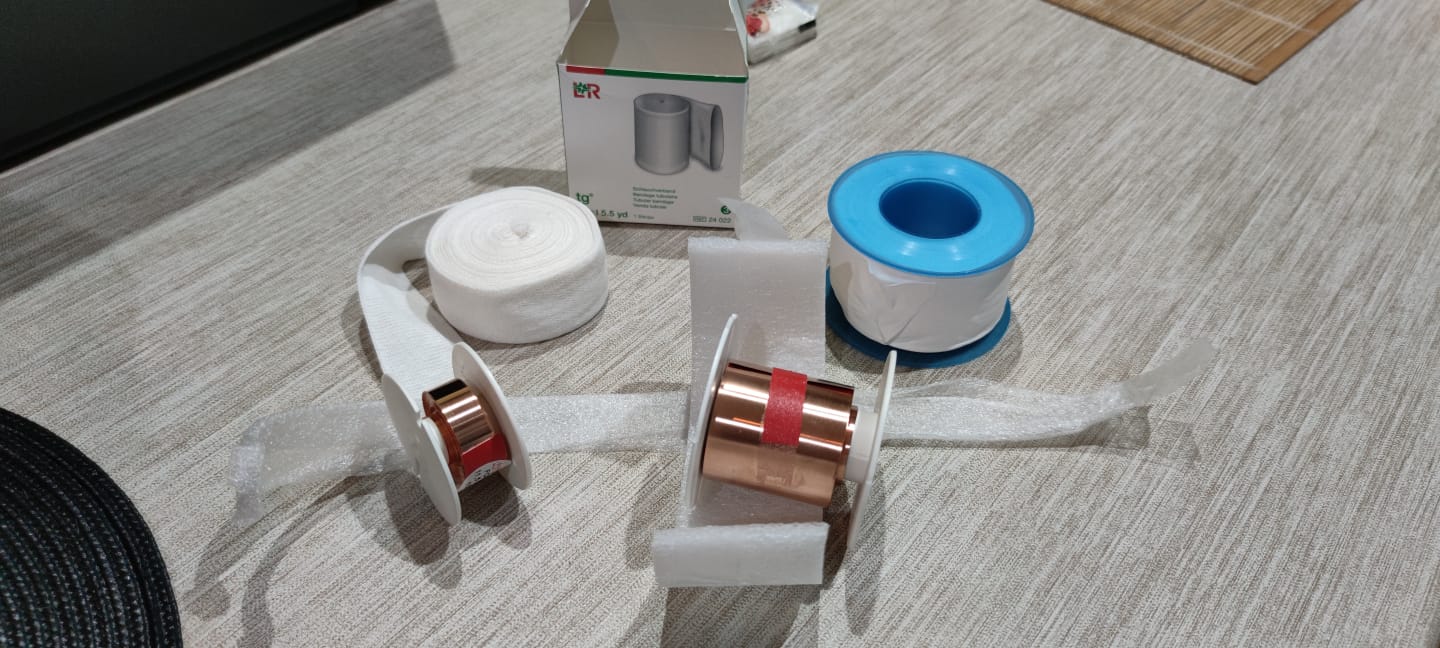

zerowaf Napisano Septembar 11, 2022 #1 Napisano Septembar 11, 2022 ScuMat. Ne znam zašto. Sviđa mi se! Kakav je u usporedbi sa Soundeck matom koji je bio prije njega ne znam jer nisam radio A/B usporedbe, a i sa dolaskom novog pojačala i pretpojačala više ni sam ne znam kako sve zvuči. Znam da sve zvuči damn good i sretan sam. Osim bakrenog mata su stigli i novi zvučnički kabeli, a i unutarnje ožičenje (ofoliranje? )za Mini Kompenzatore koji će se praviti. Treba ih samo složiti. :D Nešto kao iz kabelske kuharice Allena Wrighta. Mundorf Copper foil 44 mm za zvučnjačke kabele (folije?) i unutarnje "foliranje" i 11 mm za unutarnje "foliranje" prema tweeteru. Folije su 0.07 mm tanke. Teflon traka širine 50 mm i pamučna "cijev", kakvu koriste npr u gipsaonama. Nadam se da će se moći lijepo navući na već složen i teflonizirani kabel. Trebalo bi ostati ove uže folije i za koji interconnect. Kad mi bude dosadno, a tko zna kad će to biti, ću ih pokušati sa skalpelom i željeznim lenjirom rasjeći po dužini. Spojler Jer je to Asim zaiskao! Tema samo za folije u audio ožičavanju. Unaprijed se izvinjavam što neću biti previše aktivan ovdje zbog nedostatka vremena i nemogućnosti predviđanja kad ću se uhvatiti nekog posla. Možda još danas (ma daj, niste valjda stvarno povjerovali??? ), a možda u narednih mjesec dana. Ispod su postovi iz Novopridošlih skalamerija koje je Mika na Asimovu želju prebacio u temu o kabelima, a ja sada na Asimovu želju prebacujem u zasebnu temu. Svi članovi su ovdje kao složna obitelj, pa moderatori imaju vremena za prebacivanje od nemila do nedraga. gluv_i_udaren, krca44, Brijac and 1 član je reagovao/la na ovo 2 1 1

Brijac Napisano Septembar 12, 2022 #12 Napisano Septembar 12, 2022 @zerowaf Dobrodosao u folija familiju 🤗 Odusevices se kako to zvuci. Samo bih dao jedan savet, ne koristi taj gipsarski rukav, kupi sirovo platno pamucno ne beljeno, bilo koje gramaze, malo je veci cim da se uvije u to duzina kabla ali je daleko bolji rezultat. Sto se tice same konstrukcije, meni se najvise svidelo kada sam ih konstruisao kao sendvic sa 4mm diletacije, i tako su ostali. Isto tako i za naponski. Za interconnect ne, tu sam ih diletirao maksimalno jedno pored drugog a ne kao sendvic. Uvijes posle teflon trakom, usminkas buzirom i toeto zerowaf je reagovao/la na ovo 1

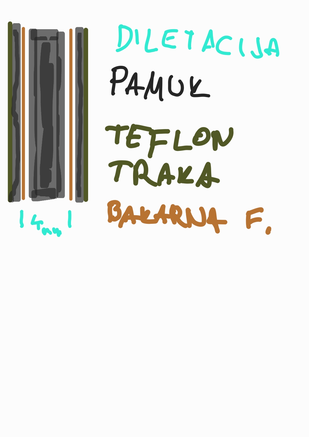

asimze Napisano Septembar 12, 2022 #19 Napisano Septembar 12, 2022 Bože moj dragi, opet kretaivne pizdarije! Mada bih ovo trebalo izdvojiti kao posebnu temu i da bude zaokružena cjelina, poslije kad neko bude tražio da ima sve na svom mjestu. Molio bih @Brijac i @gluv_i_udaren i da se malo jasnije izjasne. Jedan pored drugog, jedan iznad drugog? Kolika je distanca i čime da se obezbjedi? Kolika dimenzija folije za IC a kolika za zvučnike. Ručno flomasterom to nacrtate, snimite i pošaljete da bi nama bilo jasnije. Gdje onda dolazi pamuk u oba slučaja??? Jel to ono pamučno platno čadarbez?? I tuce ostalih detalja Ima li koji link da nemoramo svi iz početka otkrivati otkriveno?!!! Hvala unapred!

Brijac Napisano Septembar 12, 2022 #21 Napisano Septembar 12, 2022 @asimze evo ovako. Sendvic varijanta za zvucne. @gluv_i_udaren nema to neku kapacitivnost na 2m, red velicina 0.0001uf ili u tom rangu. Za IC je druga prica, tu mora jedno pored drugog ne sendvic, mali signal, kapacitivnost tu pravi jaci problem. LightMatic je reagovao/la na ovo 1
gluv_i_udaren Napisano Septembar 12, 2022 #22 Napisano Septembar 12, 2022 4 minutes ago, Brijac said: @asimze evo ovako. Sendvic varijanta za zvucne. @gluv_i_udaren nema to neku kapacitivnost na 2m, red velicina 0.0001uf ili u tom rangu. Za IC je druga prica, tu mora jedno pored drugog ne sendvic, mali signal, kapacitivnost tu pravi jaci problem. Onda je bar zgodnije za manipulaciju kad su odvojeni LightMatic je reagovao/la na ovo 1
