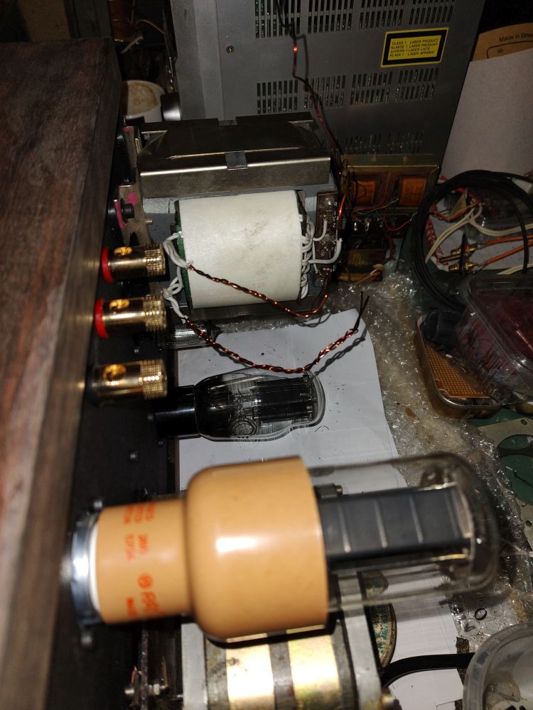

Ovo je popularna poruka чика-Брка Napisano Avgust 11, 2022 Ovo je popularna poruka #1 Napisano Avgust 11, 2022 elem, doslo doba za 2A3. izbor konstrukcije je pao na mono blokove. naravno, levi i desni. materijal za ram je MDF, furniran u oraj. sasija je duraluminijum, 2mm. posto se ima bas malo slobodnog vremena, radi se polako. mada, i da imam vremena, ne bi radio nesto posebno mnogo brze. sto se tice lampi, ulaz je EF86 u triodnom spoju, imam na raspolaganju Philips Miniwatt i Siemens Halske, izlaz 2A3, imam Sovtek staru seriju i RCA, a ispravljacica je prelepa i predobra 5R4 WGY Chatham (ima i Raytheon za rezervu). zbog nje ce biti napred ugradjen prekidac za STB, jer nema slow start, nazalost. grejanje ce biti za EF86 d.c. a za 2A3 a.c. za sad sam na meni najomrazenijem delu - montaza. kad to nabutam, posle je muzika ostalo. da ne drobim za sad, evo slika. nastavak sledi, naravno. 2a3, крокодил, Beli_Ninja and 16 ostalih je reagovao/la na ovo 3 12 3 1

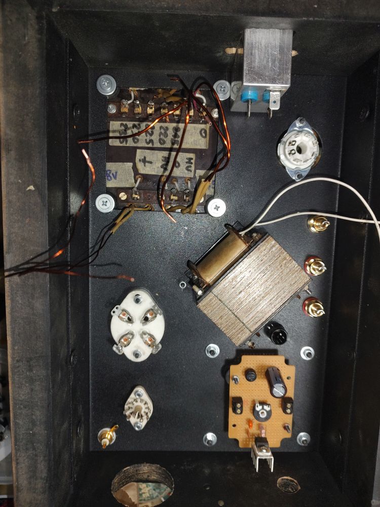

чика-Брка Napisano Avgust 14, 2022 Autor #12 Napisano Avgust 14, 2022 Sutra pre podne zavrsavam mehaniku i prelazim na picanski deo, hvala bogu. Bice slika. Imao sam zajebanciju oko rupa za mreznjake, malo sam omanuo, nista strasno. zerowaf je reagovao/la na ovo 1

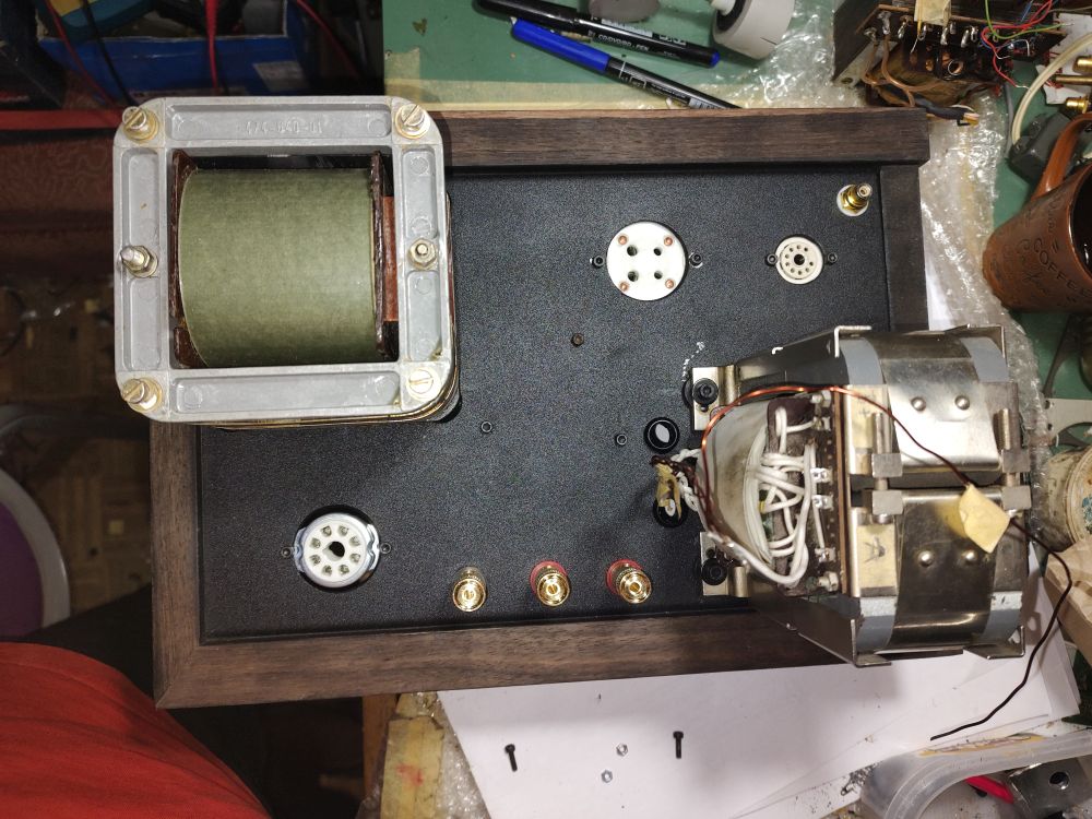

чика-Брка Napisano Avgust 15, 2022 Autor #13 Napisano Avgust 15, 2022 (izmenjeno) malo se radilo danas. montirani trafoi i priguznice. kao i stabilisano grejanje za EF86. sutra picanski radovi, za razliku od danas. najgore, to jest sizifovski posao zavrsen. nastavak sledi. Izmenjeno Avgust 15, 2022 od чика-Брка mrcelavi, zerowaf, LightMatic and 4 ostalih je reagovao/la na ovo 1 5 1

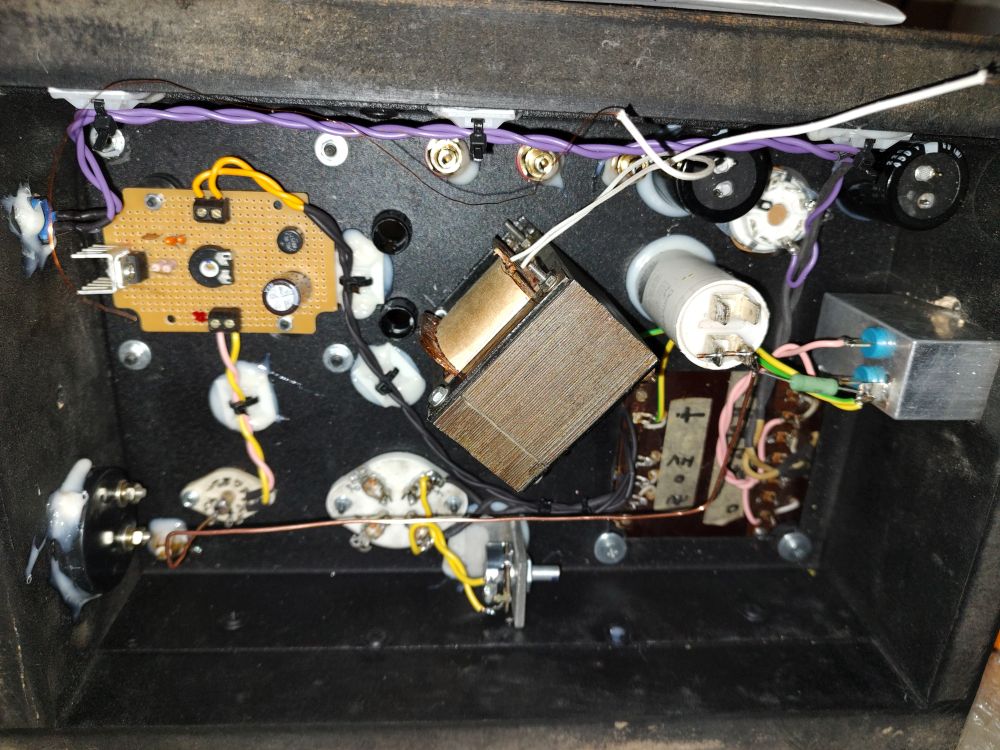

чика-Брка Napisano Avgust 17, 2022 Autor #14 Napisano Avgust 17, 2022 stigao skoro do kraja. reko da testiram napone neopt./opt. nema greske, sobzirom da ih je radio Djole Tamura. HV je 2x 298v, ne da ga je napravio ... evo i slika. nastavak sledi, naravno. Vix, LightMatic, dejanco32 and 2 ostalih je reagovao/la na ovo 3 1 1

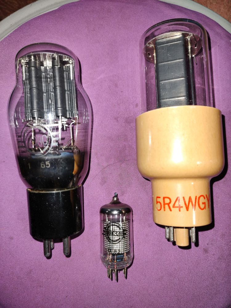

чика-Брка Napisano Avgust 17, 2022 Autor #15 Napisano Avgust 17, 2022 evo i koje su lampe, ne vidi se lepo na svim. ulazna : 6Ж32П Svetlana (ruska EF86) izlazna : 2С4С Svetlana (ruska 2A3, 1na1 kopija RCA) ispravljacica : 5R4 WGY Raytheon ostavio sam da se lampe greju do popodne. popodne gasenje, pa da zalemim nekolicinu otpornika i pustanje u pogon. nastavak sledi. Vix, 2a3 and крокодил je reagovao/la na ovo 3
