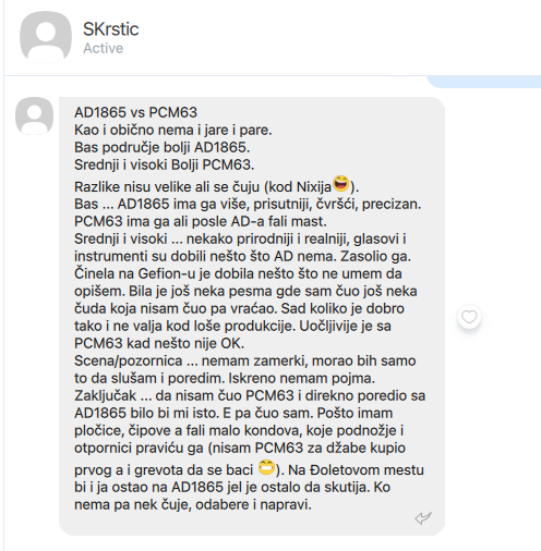

Mikorist Napisano Avgust 4, 2022 #1855 Napisano Avgust 4, 2022 Evo jedan od izveštaja... "ni po babu ni po stričevima".... asimze and krca44 je reagovao/la na ovo 2
NIXIE Napisano Avgust 4, 2022 Autor #1856 Napisano Avgust 4, 2022 Usput smo probali par USB kablića, FTA i Supra kao i dva pretpojačala, onaj mali preamp sa SS3602 i Aikido sa 4x6CC42. Meni se više sviđa Supra i 6CC42 u kombinaciji sa DDDAC i Pavouk jer dodaje malo oštrine koja fali. Ostali nisu bili istog mišljenja (znači 3:1) i preferiraju FTA i Sparkos preamp. Meni sa PCM63 Supra zvuči oštro i tu se slažem sa ostalima. Mikin napojni Supra kabl je čujno bolji od mojih kablova sa VDH CS12, a AC konektori su bili isti koliko sam primetio (Martin Kaiser obični, ako nisu silver kod Mike, to ne znam). Sve u svemu, svi dakovi su dobri, sa svakim bih mogao da živim duže vreme. Konfekcijski fabrički dakovi za te pare nemaju tu šanse nikakve. Pavouk standardni je najlošiji ali i najjeftiniji (1/4 cene PCM63), samo PCM63 i Pavouk sa lampama odskaču svaki na svoj način. Lično mi se više sviđa PCM63 od bilo čega, samo Supra USB mu ne leži toliko dobro kao onaj FTA zeleni kablić. Sve od opreme je jako osetljivo na izbor kablova, svih znači. Jasno se čuju razlike. Ono što mi je krivo, ne probasmo Mikin Hama USB kabl. Stajao je tu na stolu celo veče ko siroče, niko da ga pogleda, a kamoli zamoli da prikačim. Vix, krca44, Mikorist and 2 ostalih je reagovao/la na ovo 4 1

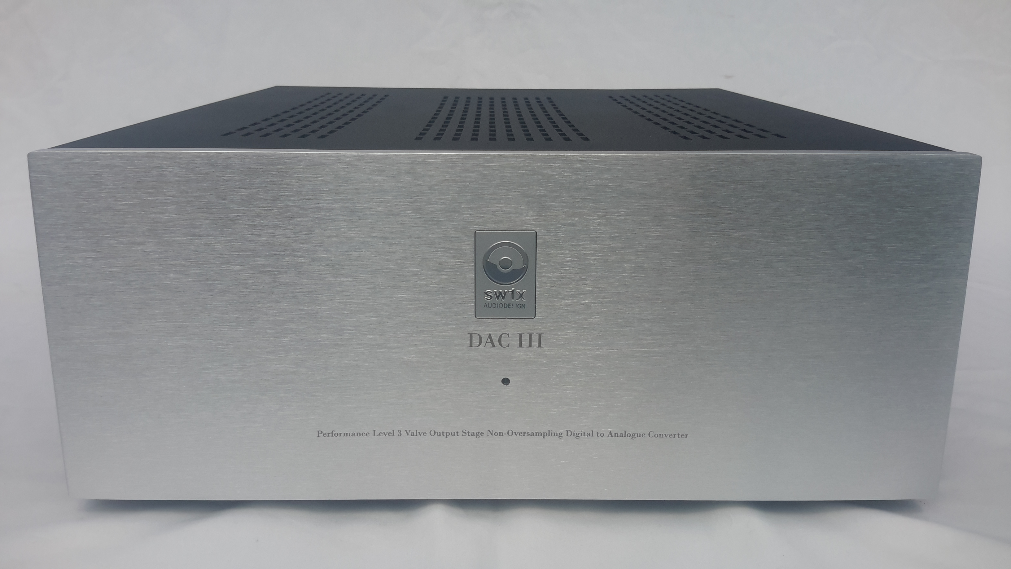

shonne Napisano Avgust 4, 2022 #1864 Napisano Avgust 4, 2022 volite gvojze i lampe SW1X DAC III SW1XAD.CO.UK SW1X Audio Design™ DAC III STD Performance Level 3 D to A Converter Re-experience the legendary classic TDA1541 DAC powered by valves at its full glory, re-incarnated by SW1X Audio Design™. DAC III builds upon the refinement of the SW1X DAC II and adds additional level of organic & analogue envelope to the sound. […]
NIXIE Napisano Avgust 4, 2022 Autor #1865 Napisano Avgust 4, 2022 Dal si ti normalan, ko će ovo da napravi a da ne prolupa? SW1X Audio Design™ DAC III Features: Pure NOS (Non oversampling – zero digital domain filtering) Design Selected and Harmonically Matched Component & Material Quality Based on 1x TDA1541 – the most analogue sounding R2R DAC ever made STD, Anode Follower, Zero Negative Feedback, Single Ended, Class A, RC (resistive loaded, capacitive de-coupled) Valve Amplification Topology 6N6P or 5687 Double Triode Driver Valve Output Stage 6X5 Indirectly Heated or Directly Heated 5Y3 (5R4 as an option) Valve rectified CLC (choke filtered) Power Supply Dynamic Element Matching (DEM) of the TDA1541 is powered by an asynchronous E180F Valve Clock with EAA91 Valve rectified Power Supply Active I/V conversion via a single specially selected transistor (with less than 10 Ohm input impedance) with the shortest signal path directly connected to the tube grid Circuit is wired with of a specially selected copper (single strand or Litz) Discrete Transistor Shunt Voltage Regulated Power Supplies for the TDA1541, SPDIF receiver and active I/V conversion Supports up to 24Bit/96kHz (optional up to 48 kHz only) digital coaxial S/PDIF signal input (USB input is optional, see in options below) 3 x EI core Mains Transformers & Chokes Tube Compliment: 1 x 6X5 (5Y3 or 5R4 as an option), 1 x 6N6P (or 5687/E182CC as an option), 1 x EC86, 1 x EAA91 Optional Extras: AN Copper foil, mylar in Oil signal output decoupling capacitors Black Gate capacitors around TDA1541 AN 2W copper, non- magnetic, tantalum film resistors on plates of the output tube 5687/E182CC or 6N6P Premium 6N6P from the 60s or Premium vintage NOS black plate Tung Sol 5687/E182CC output tube Directly heated vintage 5R4 type of tube (from the 60s) in the PSU Additional choke filtering on the DEM clock tube PSU for the TDA1541 USB input with a tube master clock, powered by an separate transformer 2 x HiB double C-Core mains transformers for the TDA1541 and DHT/DHD power supplies
Mikorist Napisano Avgust 4, 2022 #1866 Napisano Avgust 4, 2022 pre 7 minuta, NIXIE reče ko će ovo da napravi a da ne prolupa? Pa ON Šone pre 48 minuta, shonne reče tda 1541A ima sve u jedno Sa koliko kruna ? LightMatic je reagovao/la na ovo 1
shonne Napisano Avgust 4, 2022 #1867 Napisano Avgust 4, 2022 Ovo je DAC momci, hteli ste kvalitetne delove, pa izvolte 😁😛 LightMatic je reagovao/la na ovo 1
Mikorist Napisano Avgust 4, 2022 #1868 Napisano Avgust 4, 2022 pre 1 minut, shonne reče Ovo je DAC momci, hteli ste kvalitetne delove, pa izvolte 😁😛 Izvoli ti pa napravi prvi. Ja ću posle tebe LightMatic je reagovao/la na ovo 1
NIXIE Napisano Avgust 4, 2022 Autor #1869 Napisano Avgust 4, 2022 Pa sad imam oko 5 godina do penzije, možda i uspem. PCM63 je dva puta jednostavniji od DDDAC, pločice imamo sve na broju, glavno vreme se troši na nabavku delova, samo sklapanje je mnogo lakše. LightMatic and Mikorist je reagovao/la na ovo 2
