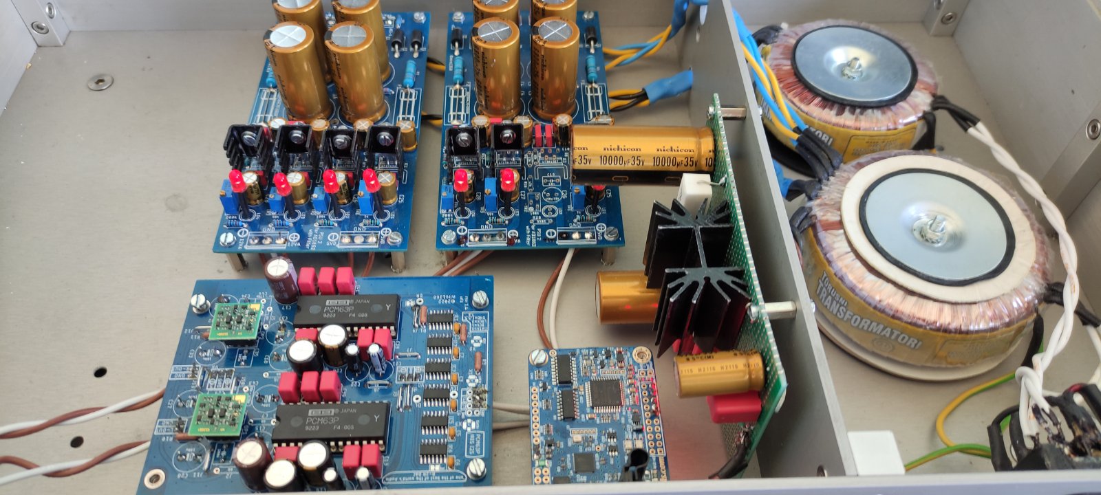

Mikorist Napisano Jul 25, 2022 #1589 Napisano Jul 25, 2022 Pogled sa zadnje strane Leonardo, NIXIE, LightMatic and 4 ostalih je reagovao/la na ovo 5 1 1
Mikorist Napisano Jul 25, 2022 #1590 Napisano Jul 25, 2022 Nijednu jedinu letvicu nisam stavio.......Sve direkt lemovi VDH žica sa PCb na PCB. Sve pločice lemljene Cardas kalajem i RCA....... Ne preporučujem ovo nikome živom - pogotovo sve da ide u milimetar i sa donje strane PCB....Mučenje živo... Ali zato svira tako kako svira...Čućete LightMatic, zerowaf and vladd je reagovao/la na ovo 1 2

NIXIE Napisano Jul 25, 2022 Autor #1593 Napisano Jul 25, 2022 Vidiš da pored ima mesta za SE 2x3W na lampe. Taman je i za slušalice.
Mikorist Napisano Jul 25, 2022 #1594 Napisano Jul 25, 2022 Ovo je bolje od cevki - nemoj da se ljutite ali jedno 2 x vladd, djmilicic, neskor and 1 član je reagovao/la na ovo 1 2 1

Mikorist Napisano Jul 25, 2022 #1600 Napisano Jul 25, 2022 Meni bolje ne treba....ja sam skroman dečak. Dosta je i ovo............. A i namučio sam se oko ovoga dosta....Možda za jedno godinu dana ponovo uzmem lemilicu u ruke.
Mikorist Napisano Jul 25, 2022 #1601 Napisano Jul 25, 2022 pre 13 minuta, Zen Mod reče e, al zato lako mozes probas D1 OS, samo izvadis sparkos i posaljes na njega Ne pada mi na pamet da vadim iz podnozja Sparkos... da bilo sta prepravljam. Mogu samo novi DAC da pravim skroz. Kutija nova od Lea i sve iz pocetka. AD1862 ima bez izlaznog dela PCB....Taman na nju D1.....

NIXIE Napisano Jul 25, 2022 Autor #1603 Napisano Jul 25, 2022 (izmenjeno) pre 47 minuta, vladd reče Ne ide SE ideoloski na DAC, jedino UL P.S. Mada Mika ima pojacalo koje je pokupilo sve najbolje i od cefki i od peleta Ma ja mislim na slušalice, to mu je najbitnije. Za to ne treba više od nakog malog SE pojačalca. Ne mora ni 1W ceo da bude. Koliko su slušalice? 100mW da ogluviš. A PCB je dobra za take strvari, izvadiš OPA prevežeš I/U otpornik i na lampe. Vrlo jednostavno, nema seckanja. Nego nije to za Miku, on voli taj zvuk Sparkosa. Izmenjeno Jul 25, 2022 od NIXIE
