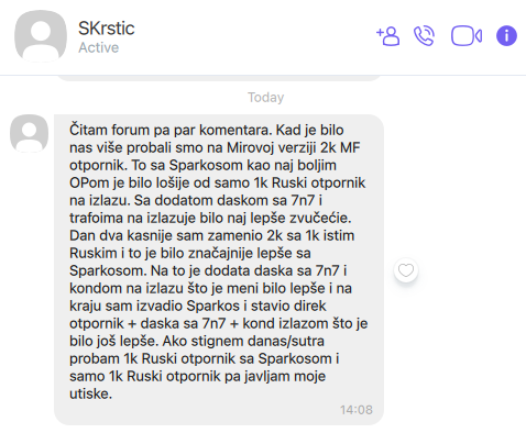

Mikorist Napisano Jul 7, 2022 #1306 Napisano Jul 7, 2022 DAC je projektovan sa OPA627P - i njega ću verovatno da uzmem pored Sparkosa mono verzije.... ALi Sparkos bolje meri u ovom kolu...Manji THD.... Što se utisaka tiče @skrstic kaže da je kod njega oduvao sve ostale OPA - samo su lampe bolje - ali i to je pitanje ukusa.... Na toj seansi je više ljudi bilo pa pitajte njih kako peva @djmilicic @grozni

Mikorist Napisano Jul 7, 2022 #1317 Napisano Jul 7, 2022 Pa kog su kvaliteta otpornici u Sparkos kad im treba toliko dobar otpornik ? Meni ovde ništa nije jasno....... Može da bude bolje ili lošije od lampi u zavisnosti od otpornika. Na kraju sam otpornik bez ičega

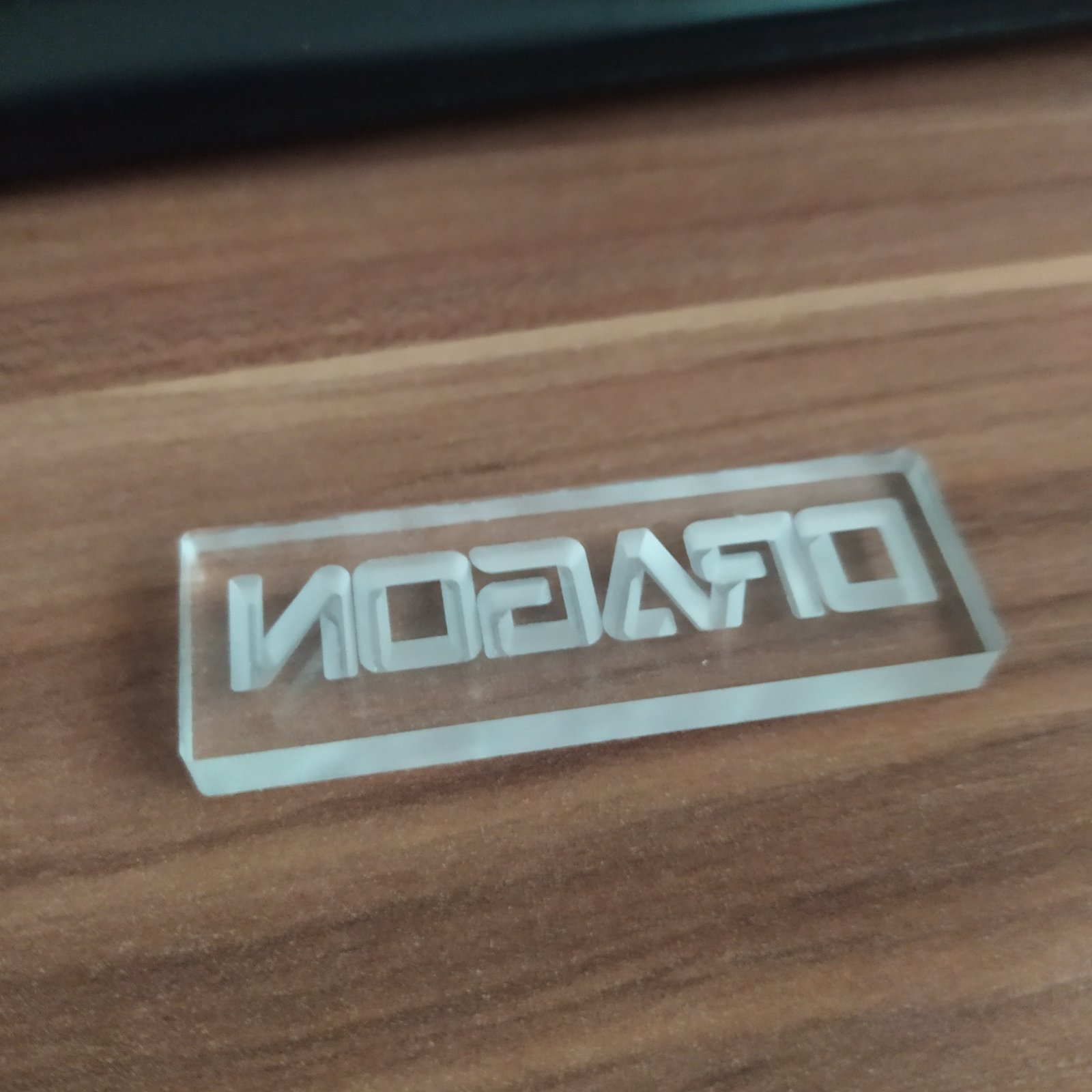

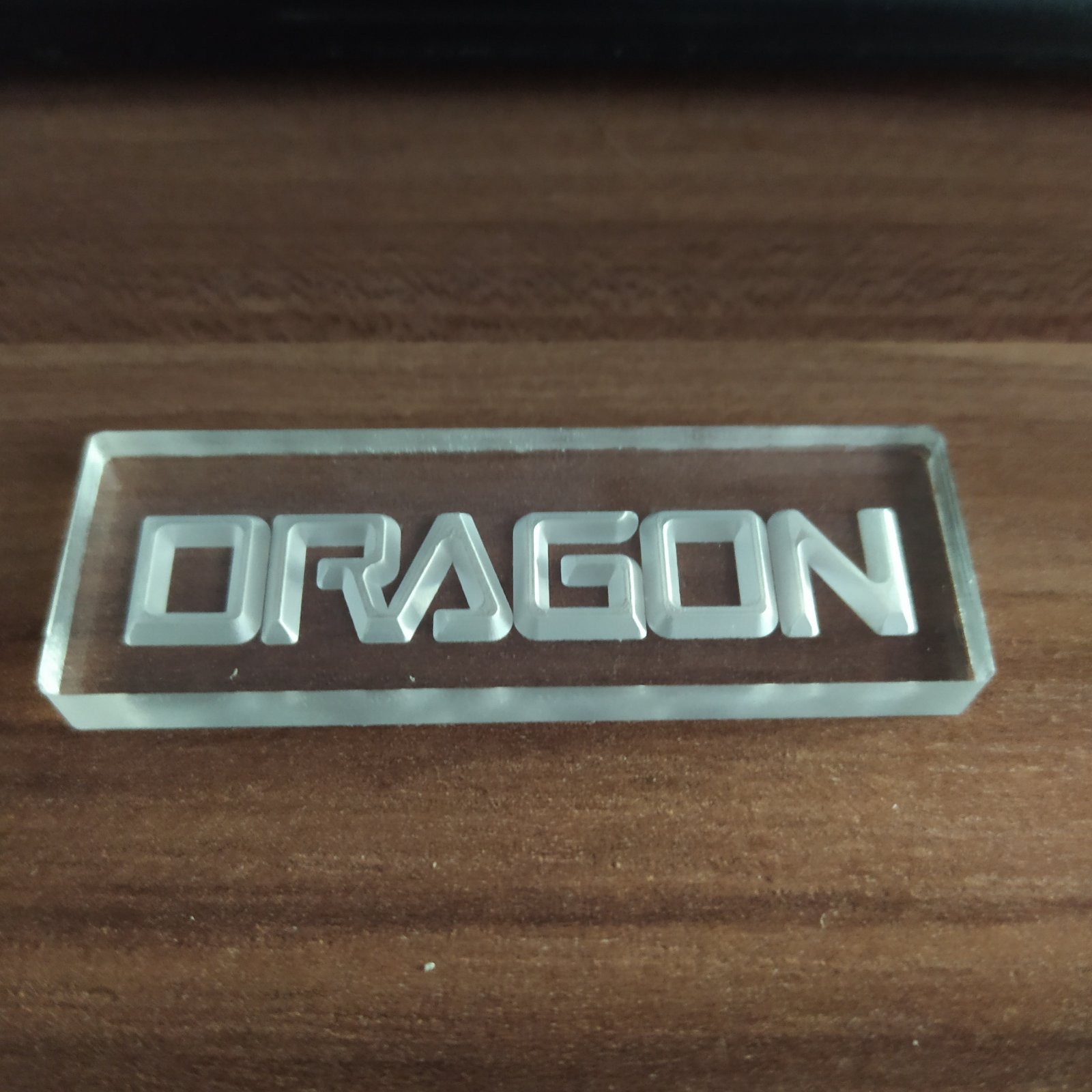

Mikorist Napisano Jul 7, 2022 #1320 Napisano Jul 7, 2022 Ja moram da okačim ovu LEO majstoriju ovde..... @Leonardo CNC car vladd, shonne, zerowaf and 4 ostalih je reagovao/la na ovo 4 1 2
