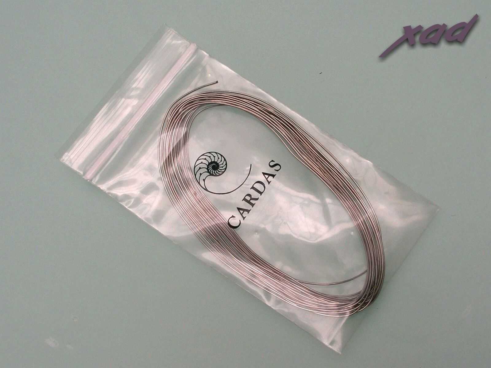

Mikorist Napisano Jul 6, 2022 #1262 Napisano Jul 6, 2022 pre 22 časa, shonne reče @Mikorist U hificollective, imas veliki izbor dobrih otpornika koji stvarno uticu na zvuk. Postarina pre nije bila velika, ne znam sad. Jednocifren broj... Naručeno upravo iz UK Jednocifren broj za CARDAS Quad eutectic solder Mislim da je 3 metra dovojno za celu DAC pločicu i ožićenje. Nemam pojma da li "stvarno" utiče na zvuk - javiće Vam dragi slušaoci utiske... shonne, LightMatic, Leonardo and 2 ostalih je reagovao/la na ovo 5

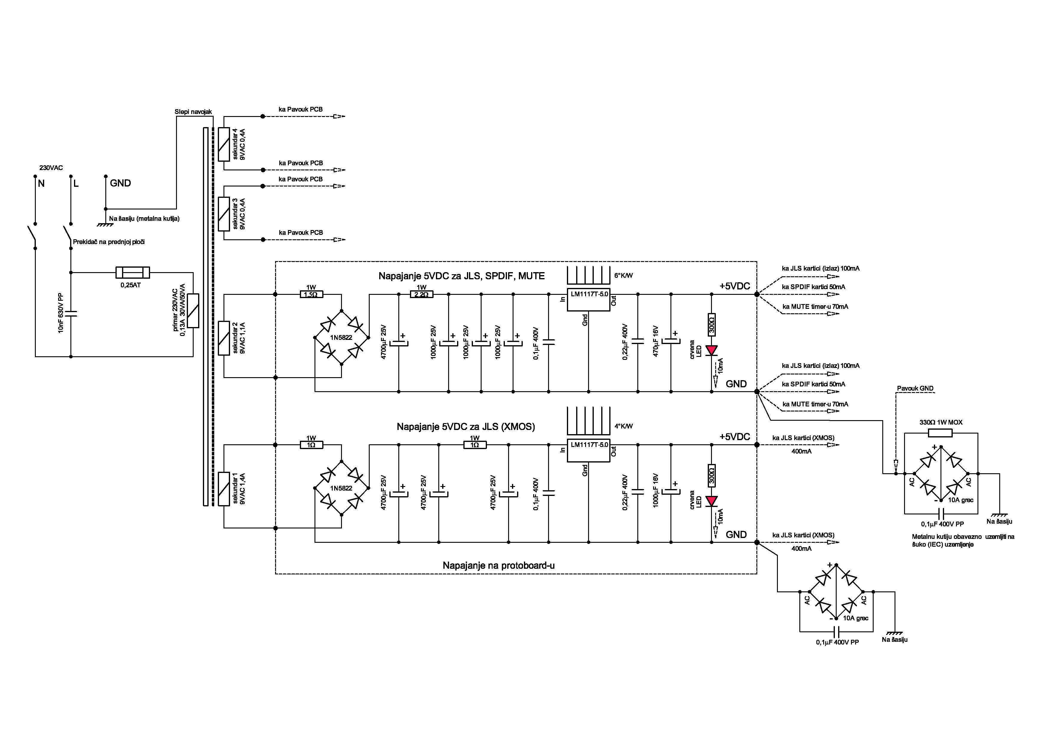

NIXIE Napisano Jul 6, 2022 Autor #1265 Napisano Jul 6, 2022 Evo ga napajanje za Pavouk dak kako sam ga zamislio u prvoj fazi, sa SPDIF i USB ulazima, kao i MUTE tajmerom na izlazu. Mute ako ne treba neću stavljati, mada ja volim da bude to uvek prisutno u mojim uređajima. Sekundar 2 sam nepotrebno predimenzionisao, jer nisam znao pri naručivanju trafoa koliko će da troši SPDIF kartica i Mute tajmer. krca44 and dejanco32 je reagovao/la na ovo 2
NIXIE Napisano Jul 6, 2022 Autor #1266 Napisano Jul 6, 2022 Sekundari 3 i 4 u ovoj fazi idu za digitalni i analogni deo Pavouk daka. Kasnije kad dođe Miro dak koji bilo (AD ili PCM), ta dva sekundara idu samo za digitalni deo, a poseban trafo ide za analogni deo (2x12V). Može se sve to namotati na jedan trafo, ali ja praktikujem da bude odvojen digitalni i analogni deo. djmilicic je reagovao/la na ovo 1

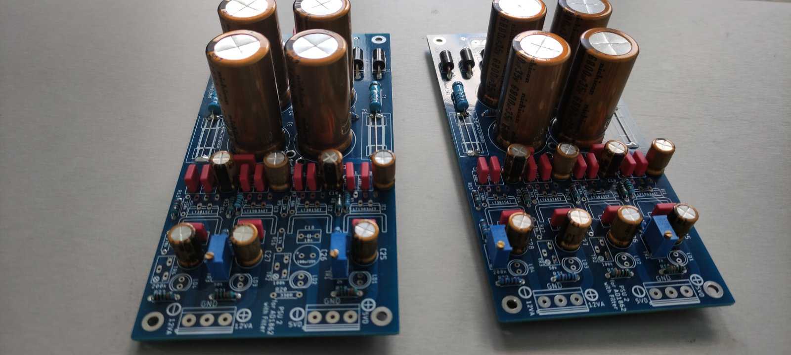

Mikorist Napisano Jul 6, 2022 #1267 Napisano Jul 6, 2022 sad mozgam šta da radim sa trimerima koji imaju horizontalno podešavanje - treba mi šrafcigerčić od 1.5cm - plus gađa hladnjak unazad... levo je +5 -5. i +5 V (digitalija). - desno je +12 -12 i +5 -5 (analogni deo) ima manjak delova na pločici gde je je sve 5V - a i inače ima manjak nemam LDO , par otpornika LED na kraju uvek stavljam....
Zen Mod Napisano Jul 6, 2022 #1268 Napisano Jul 6, 2022 trimeri sa vertikalnim podesavanjem, sta drugo?
Mikorist Napisano Jul 6, 2022 #1269 Napisano Jul 6, 2022 pre 2 minuta, Zen Mod reče trimeri sa vertikalnim podesavanjem, sta drugo? pa poslali mi magarci horizontalne jer nema vertikalnih
Zen Mod Napisano Jul 6, 2022 #1270 Napisano Jul 6, 2022 i dijete se retko napravi odjednom ja upravo kaširao dva funkcionalna ampa, idem na drugacije/bolje resenje ......... a ti kukas za dva trimercica Vix, vladd and Mikorist je reagovao/la na ovo 1 1 1
