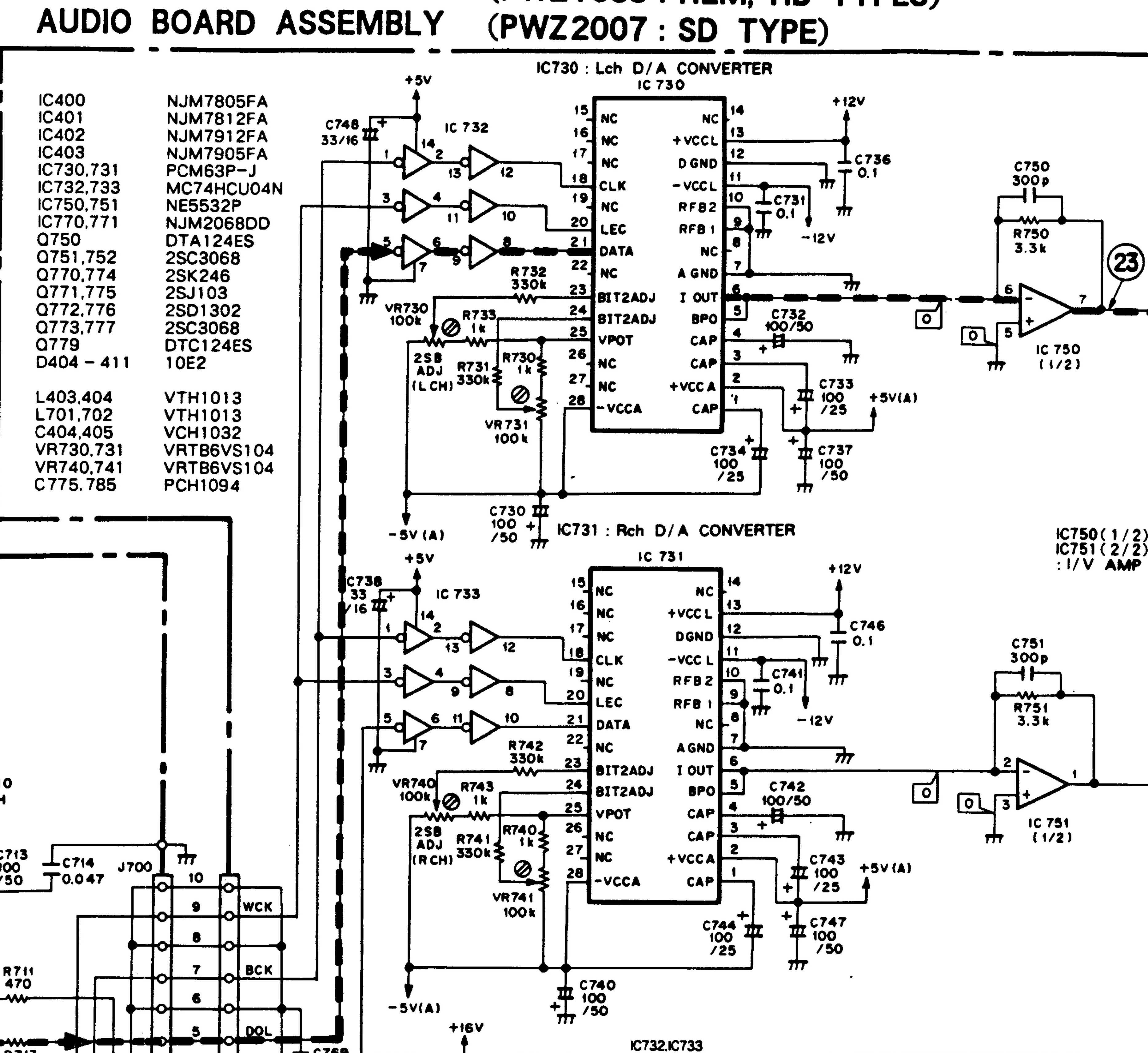

Mikorist Napisano Jun 16, 2022 #843 Napisano Jun 16, 2022 pre 25 minuta, NIXIE reče Teško da imam opremu ja za to. On 6.2.2018. at 20:36, Zen Mod reče Nešto to ne vidim ovde na Theta DAC. Možda je ispod PCB

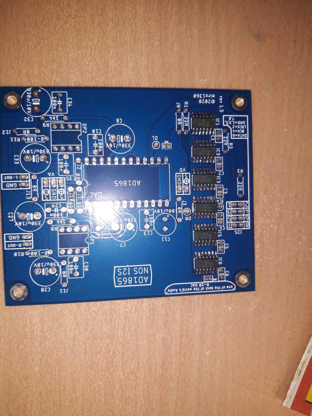

NIXIE Napisano Jun 16, 2022 Autor #844 Napisano Jun 16, 2022 Imam jedno praktično pitanje jerbo mi nije baš najjasnije. U Pavouk DAC ima 6 shift registara. U datasheet piše da je za svaki current supply 50mA. Regulator za taj deo sklopa je mali TO92 od 100mA. Za onu ultra brzu SMD verziju piše current supply 75mA. Kako taj mali regulator napaja tih 6 čipova i analogni deo AD čipa? Nit se greje nešto nit je precrko. A on ako crkne doviđence za njih i AD.
ZZZ Napisano Jun 16, 2022 #846 Napisano Jun 16, 2022 1 hour ago, NIXIE said: Imam jedno praktično pitanje jerbo mi nije baš najjasnije. U Pavouk DAC ima 6 shift registara. U datasheet piše da je za svaki current supply 50mA. Regulator za taj deo sklopa je mali TO92 od 100mA. Za onu ultra brzu SMD verziju piše current supply 75mA. Kako taj mali regulator napaja tih 6 čipova i analogni deo AD čipa? Nit se greje nešto nit je precrko. A on ako crkne doviđence za njih i AD. To su absolute max vrednosti. U tabeli posle te Ima druga Electrical Characteristics Icc od 8-80-160 uA u odnosu na razlicite temperature https://www.diodes.com/assets/Datasheets/74HC164.pdf

Mikorist Napisano Jun 16, 2022 #848 Napisano Jun 16, 2022 pre 36 minuta, Mikorist reče Auuu bokte šta je ovo Odgovor Mira na ovu semu
Zen Mod Napisano Jun 16, 2022 #849 Napisano Jun 16, 2022 a znas kako je to (sto si postovao) sviralo sa xformer I/V Mikorist and mutayu je reagovao/la na ovo 1 1
Mikorist Napisano Jun 16, 2022 #850 Napisano Jun 16, 2022 pre 1 minut, Zen Mod reče a znas kako je to (sto si postovao) sviralo sa xformer I/V Pa reče ti da se vilica koči Vix je reagovao/la na ovo 1
