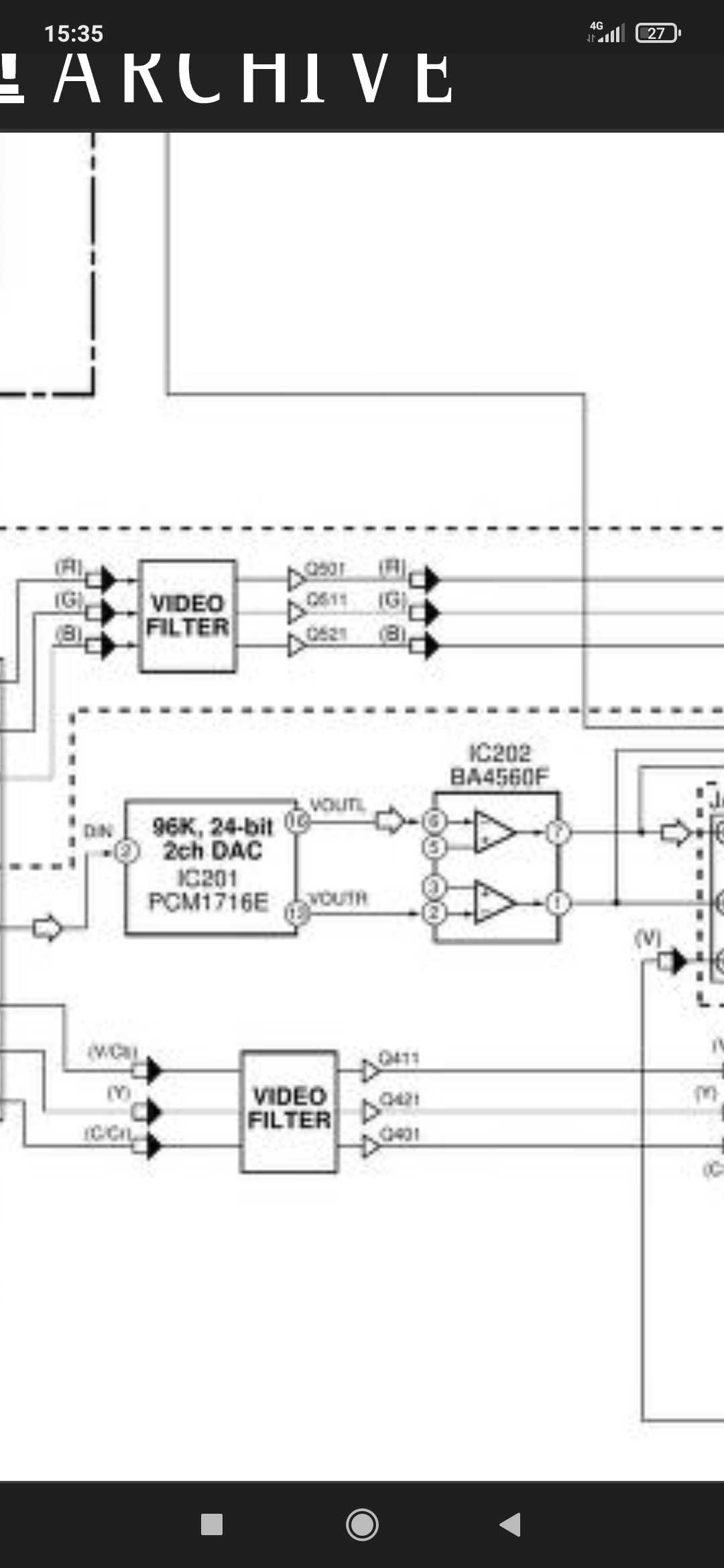

Vix Napisano Novembar 29, 2023 #6401 Napisano Novembar 29, 2023 Da ne kvarim temu, imam mozda banalno pitanje, ali ipak me kopka. Da li neko nekada uspeo da modifikuje neki CD plejer sa pristojnim DAC cipom, da mu sluzi koa dac? Ili ipak resenje da se vadi cip, pa ispocetka... Konkretnije, videh neki Pioneer DVD plejer, cena kikiriki. Kad pogledam, on unutra ima PCM 1716E. Valja li se zezati s'tim?
NIXIE Napisano Novembar 29, 2023 Autor #6402 Napisano Novembar 29, 2023 Nemo da gubiš vreme. Uzmi Amanero Kineski USB/I2S i Pavouk DAC. I turi u neku tu kutiju od keksa. Vix je reagovao/la na ovo 1
