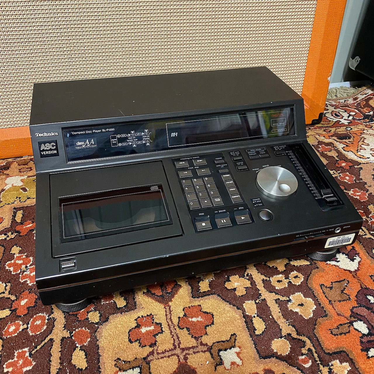

krca44 Napisano Septembar 3, 2023 #6317 Napisano Septembar 3, 2023 (izmenjeno) pre 55 minuta, zerowaf reče U prosto proširenu već može. Na primjer: "Najbolji DAC na svijetu je TD1541, a ne Technics MASH." Al' zato su imali neprevazidjen dizajn cd player-a, model 1200 .... tada a vala i sada bez obzira na gomilu DJ player-a. Izmenjeno Septembar 3, 2023 od krca44 zerowaf je reagovao/la na ovo 1
