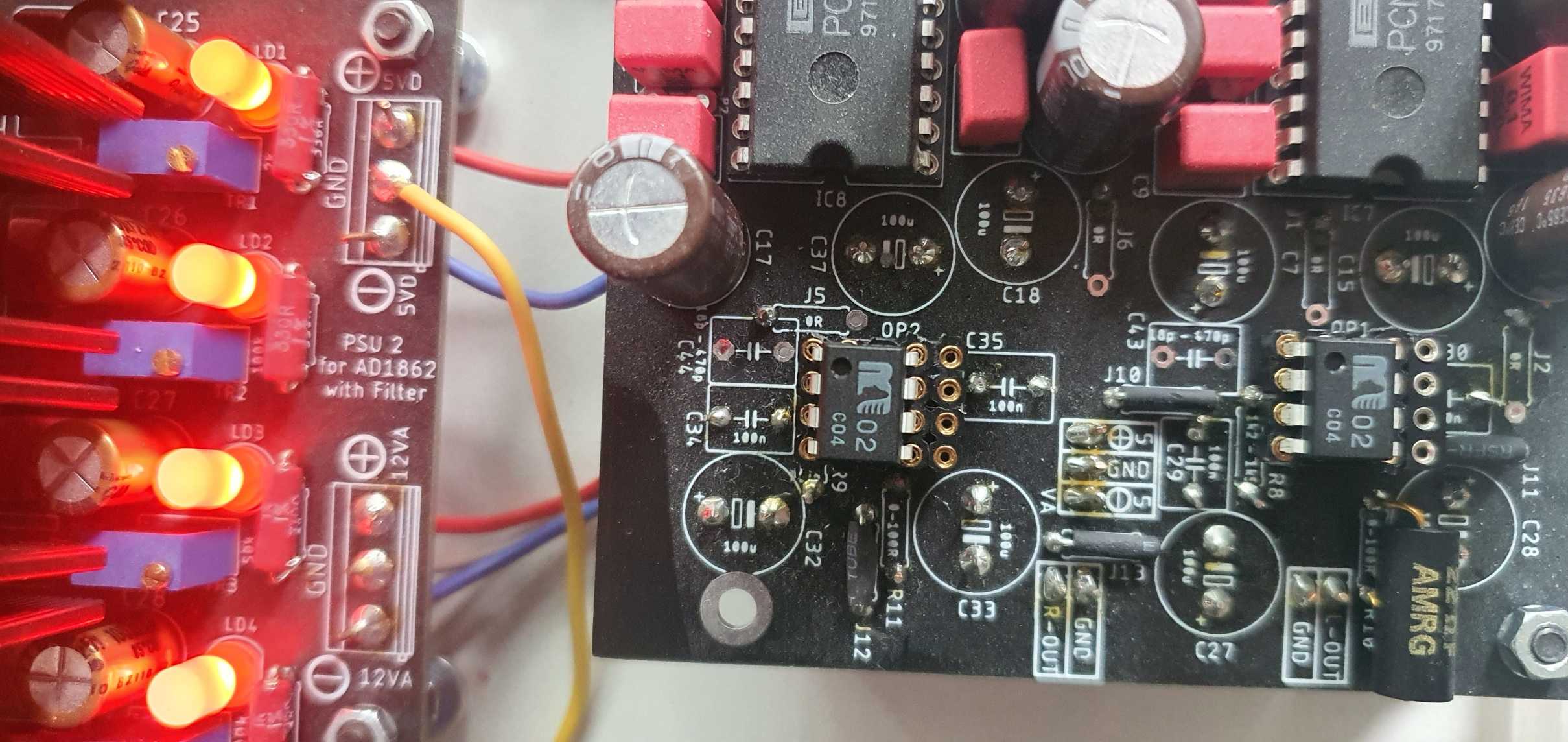

Mikorist Napisano Jun 7, 2023 #6117 Napisano Jun 7, 2023 Ama prespojiću i te na izlazu. Stiže mi Jupiter Silver 4N 0.57 pa ću da promenim sve kratkospojnike.
NIXIE Napisano Jun 7, 2023 Autor #6118 Napisano Jun 7, 2023 Ne bi ja prespajao za Muses. Mislim probaj, ali budi pažljiv, ne verujem da se čuje velika razlika.
Mikorist Napisano Jun 7, 2023 #6119 Napisano Jun 7, 2023 Probao sam. Još se bolje slušalice čuju. Kad mi stignu žice vadim sve ove 22R . I2S ima da ide direkt na rupe od otpornika.
NIXIE Napisano Jun 7, 2023 Autor #6121 Napisano Jun 7, 2023 Upravo sada, Mikorist reče Kad mi stignu žice vadim sve ove 22R . Sačuvaj mi to, zatrebaće.
Mikorist Napisano Jun 7, 2023 #6122 Napisano Jun 7, 2023 Nema brige. Najbolje je da nema otpornika. Samo žice i gain
NIXIE Napisano Jun 7, 2023 Autor #6123 Napisano Jun 7, 2023 pre 1 sat, Mikorist reče Najbolje je da nema otpornika. Samo žice i gain Jel smeš onog Miroslava da obavestiš šta si radio?
Mikorist Napisano Jun 7, 2023 #6124 Napisano Jun 7, 2023 pre 2 časa, NIXIE reče Jel smeš onog Miroslava da obavestiš šta si radio? Ma pusti Mira.
NIXIE Napisano Jun 7, 2023 Autor #6125 Napisano Jun 7, 2023 Sve može da se izbaci, ne treba nam ni Mirova PCB. I šift registe imaš TH ne mora SMD, a može i bez njih. I bez OPA.

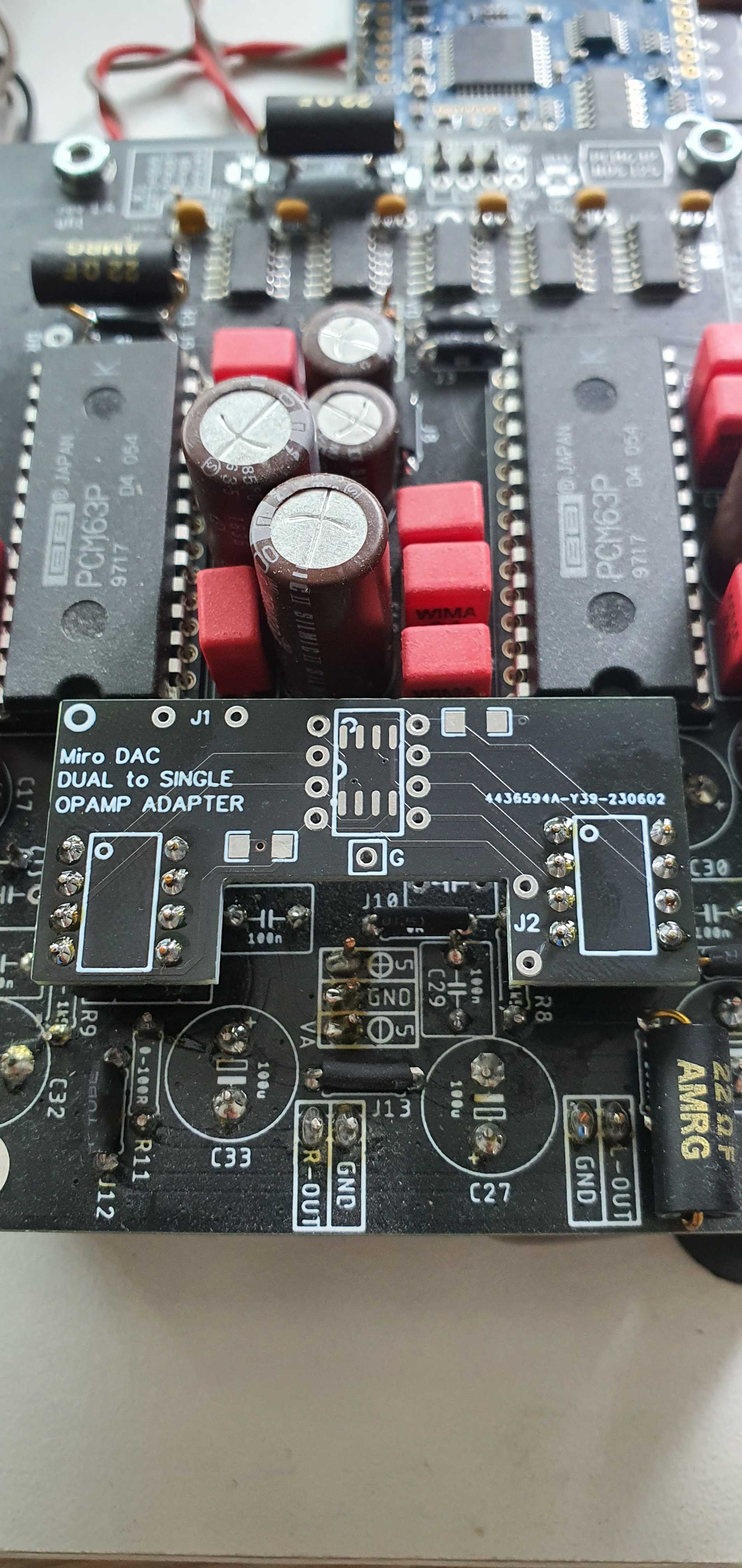

Brijac Napisano Jun 8, 2023 #6129 Napisano Jun 8, 2023 Stigok, i uhvatih odma nasu kontroverznu spravicu 😁 Uglavnom, izdizajnirah dual to mono adapter, poslah miki gerber, ali sam sklepao verzijicu p2p, cisto da proverim jbg, triput meri, jednom rokaj opamp. Sljaka dak-a tika taka, ne merem glasno sad pustati, sjutri ide malo odvrtanje, ali za sad obecavajuce. I dalje mi to nije na nivou v6c, ali je jako blizu. Definitivno za ovu spravu najbolji bjt opamp. Mada videcemo sjutri, ne merem bass oceniti sad. Mozda se i otvori vise nakon nekog perioda, v6c je bio notorno los prvih par dana (i to bez kontinuiranog slusanja, da ne bude da mi se usviravalo uvo). Ocekivanje je i dalje da nece leci dobro kao jfet opamp. No bujmo videli. Mikorist, krca44, LightMatic and 1 član je reagovao/la na ovo 1 3

Brijac Napisano Jun 9, 2023 #6134 Napisano Jun 9, 2023 Upravo stigel i adapter Zbora, gluv_i_udaren, NIXIE and 3 ostalih je reagovao/la na ovo 3 3
Brijac Napisano Jun 9, 2023 #6136 Napisano Jun 9, 2023 Nisam namunjio musesa jos na ovo Samo nozice da vidju da li sam krsteno izmerio rastojanje. U toku dana cu ostatak da se sigrim.

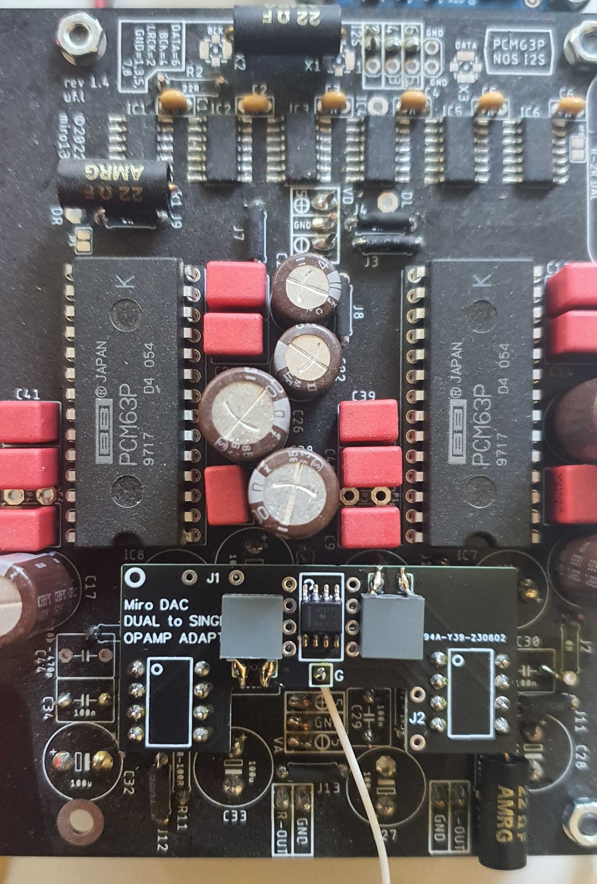

Brijac Napisano Jun 9, 2023 #6138 Napisano Jun 9, 2023 Evo testiran, sljakenzi. Stavljen prvo opa1656 kao omiljeni ic iz masovne proizvodnje 😁 Da nisam cuo v6v i muses, sa njim bi zavrsio pricu. Imam samo visoke vrednosti smd konde trenutno, pa munuh film. Cak i lepo izgleda, sledeca verzija ce imati TH uz smd pad. LightMatic, krca44 and Mikorist je reagovao/la na ovo 3
