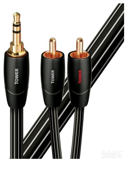

Mikorist Napisano Maj 16, 2023 #5646 Napisano Maj 16, 2023 Ja sam naručio kabl kršten sad za PC - stiže danas- sa ovim mogu gde god oćeš da odem da testiram. Onaj kineski adapter nije merodavan šta izlazi iz ovoga. Đubre je...a i tako se čulo jebeno dobro. Kod tebe je hendikep što visoki na zvučnicima nisu nabaždareni a upravo na njima je nebo i zemlja razlika. I to se čuje na slušalicama. Treba da probam na drugim mestima. Na drugim sistemima. Beli_Ninja je reagovao/la na ovo 1
NIXIE Napisano Maj 16, 2023 Autor #5647 Napisano Maj 16, 2023 (izmenjeno) Da, onaj adapter je bio nesretno rešenje. Al je imao u produžetku VDH , sad kako će taj da zvuči, ne znam. Izmenjeno Maj 16, 2023 od NIXIE
Mikorist Napisano Maj 16, 2023 #5648 Napisano Maj 16, 2023 Ebeš VDH u produžetku kad je u sredini neki aluminijum. Otvorio sam moj onaj - raspao se. Tri četiri puta utakneš i šušti. Doktor je reagovao/la na ovo 1
NIXIE Napisano Maj 16, 2023 Autor #5649 Napisano Maj 16, 2023 Pa nismo tvoj adapter koristili. Mikorist je reagovao/la na ovo 1
Mikorist Napisano Maj 16, 2023 #5650 Napisano Maj 16, 2023 pre 15 minuta, NIXIE reče Pa nismo tvoj adapter koristili. Do kuće se raspao u džepu Vix je reagovao/la na ovo 1
