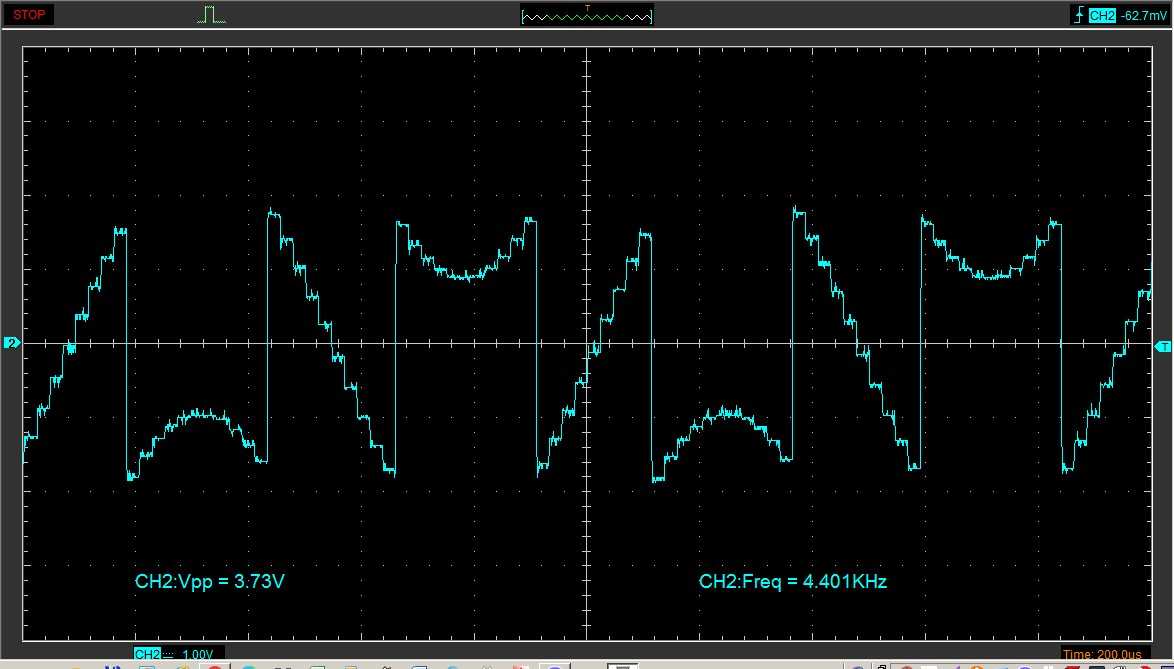

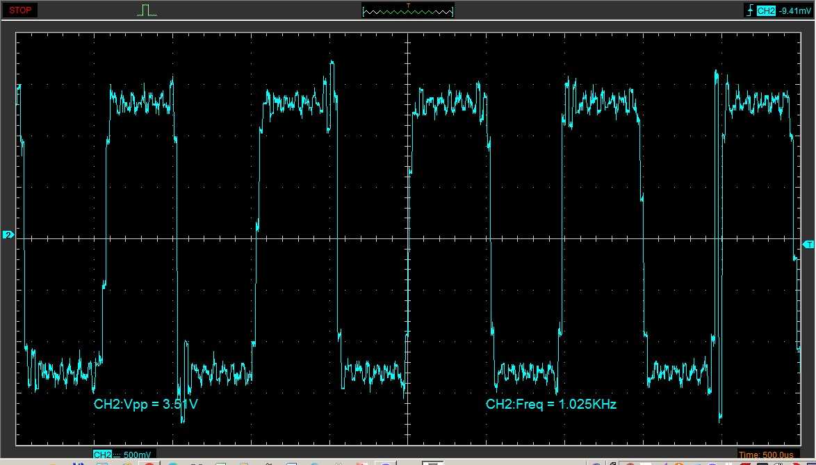

NIXIE Napisano Mart 31, 2023 Autor #5290 Napisano Mart 31, 2023 Imam pitanje za poznavaoce. PCM1702 sa adapterom, u jednom daku radi lepo, u druga dva zeza. Znači sinus 1kHz je dak koji radi, šuma ima ali zvuči lepo, šum može biti od napajanja laptopa na koji je okačen USB osciloskop, nisam ja merio. To je žuta sinusoida. Plava sinusouda 1kHz ja merena kod mene u daku koji zeza. Šuma nema mnogo, ali ne radi kako treba. Četvrtke reprodukuje dobro par komada, pa se malo zagrcne pa nastavi. Oba daka su ista, napajanja su ista, JLS je isti, probao sam i drugi JLS, B1+B2, pa B1+B2+B3 kratkospojnike, nema razlike. Digitalni nivo gore-dole ništa, sve isto. Sve i svašta je probano, drugi I2S kabl, uzemljenje vako-nako, dodatni dekupling na adapterima direktno na nožicama, trt mrt i uvek isto. Na jednoj ploči radi i zvuči lepo, na ostalima svira ali uz pucketanje. Jedina bitna razlika je u šift registrima, na radnom primerku su šift registri sa Aliexpress (Nexperia) a u onim što neće da rade su šift registri iz Mouser. Ovde je u pitanju neki pogrešan tajming-sinhronizacija ili tako nešto, zato će se probati još direktna veza JLS-PCM1702 bez šift registara. Nexperia sam ipak poručio sa Alija, nek se nađe. Meni ne odgovara direktna veza jer hoću da imam i druge ulaze osim USB, a i da probam PCM63 i PCM1702 na istoj PCB. PCM63 radi na svim pločicama. Ima li neko ideju o čemu se tu radi? Zašto krene da pravi sinisoidu, pa se skljoka ali i dalje je to deo sinusoide, pa se vrati pa sve ispočetka? A četvrtke radi pa pogreši pa nastavi?

NIXIE Napisano Mart 31, 2023 Autor #5294 Napisano Mart 31, 2023 pre 6 minuta, Mikorist reče Firmware Ma jok, u onom daku radi sa bilo kojim JLS. U jednom je stari u drugom sam apdejtovo, nije JLS. I samo da znaš, PCM 63 normalno radi sa B1 i B3 kratkospojnicima, B2 ne menja ništa, apsolutno.
NIXIE Napisano Mart 31, 2023 Autor #5295 Napisano Mart 31, 2023 (izmenjeno) Našao sam na jednom mestu sličan problem, čovek je rešio tako što je sa RC zakasnio LR signal malo da kompenzuje kašnjenje u šift registrima. To ću isto da probam kad bude opet kod mene na stolu. Nervira me ova digitalija pomalo. Izmenjeno Mart 31, 2023 od NIXIE

Brijac Napisano Mart 31, 2023 #5299 Napisano Mart 31, 2023 Jesu li HCT ili AHCT oni koji su na kojima radi? Zbora and NIXIE je reagovao/la na ovo 2
NIXIE Napisano Mart 31, 2023 Autor #5300 Napisano Mart 31, 2023 Ovi na kojima radi PCM 1702 su HCT Nexperia sa Aliexpress. Ovi na kojima ne radi PCM1702 a radi PCM63 su AHCT iz Mouser. Nisam ni obratio pažnju, verovatno je to greška.
NIXIE Napisano Mart 31, 2023 Autor #5301 Napisano Mart 31, 2023 Oba su TTL kompatibilna samo su AHCT brži. Pošto je PCM63 radio, nismo obratili pažnju. Doduše, PCM1702 je CMOS.
