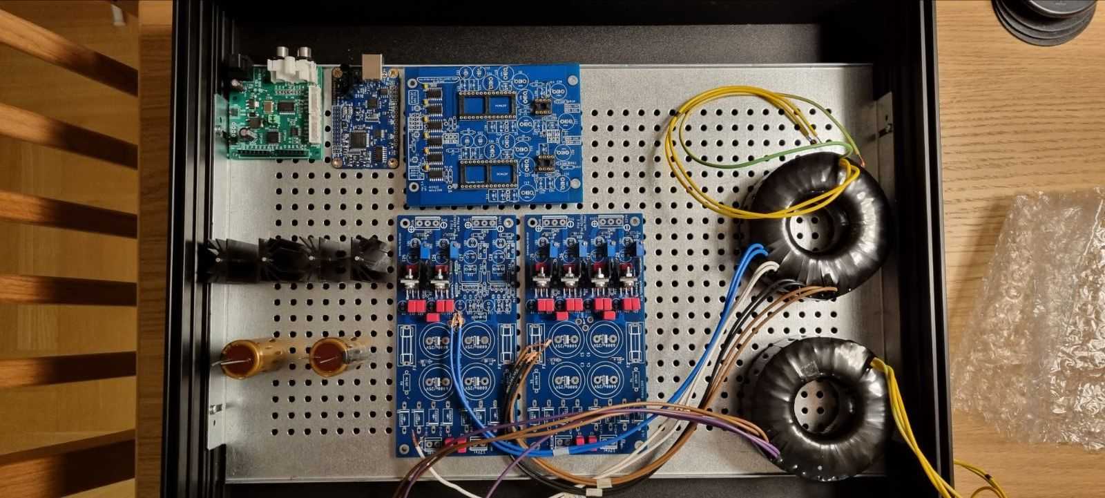

Zbora Napisano Mart 10, 2023 #5194 Napisano Mart 10, 2023 Samo polako, prvo da se ustanovi raspored . krca44, Brijac, Mikorist and 2 ostalih je reagovao/la na ovo 3 2
Mikorist Napisano Mart 10, 2023 #5195 Napisano Mart 10, 2023 pre 4 časa, Zbora reče Samo polako, prvo da se ustanovi raspored . Mislim da je najbolje okrenuti tehničko dno da je bliže ka zadnjici. I samo prorežeš rupe za ulaze. Nemoj nikako nastavke da stavljaš. Od te priče nema ništa
Zbora Napisano Mart 10, 2023 #5196 Napisano Mart 10, 2023 (izmenjeno) naravno da, da Teh dno ide do zadnice, samo tako i moze , kakvi nastavci, daleko bilo Ovo je onako da podignem moral malo dok se ceka.... kad me vec pingujes Izmenjeno Mart 10, 2023 od Zbora Mikorist je reagovao/la na ovo 1
Mikorist Napisano Mart 10, 2023 #5197 Napisano Mart 10, 2023 Trafoi bi bilo najbolje da stoje kod komšije A ako moraju u istu kutiju što dalje od DAC PCB - žice uvrtene sve ispod dna ka PCBs. Ja bi i pregradu turio Zbora je reagovao/la na ovo 1
Zbora Napisano Mart 10, 2023 #5198 Napisano Mart 10, 2023 A nije li pregrada za ukras, osim ako je od mumetala ?

NIXIE Napisano Mart 11, 2023 Autor #5211 Napisano Mart 11, 2023 (izmenjeno) On 10. 3. 2023. at 10:34, Zbora reče Samo polako, prvo da se ustanovi raspored . Ja sam planirao tako samo mirror image od te slike. Levo trafoi, s desna na levo JLS, AK4113, ispod njih prema prednjoj strani napajanje za JLS i AK, pa dak ali zarotiran, pa ispod njega prema prednjoj strani PSUD2. Izmenjeno Mart 11, 2023 od NIXIE
