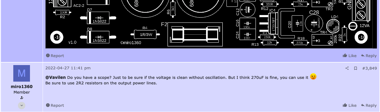

Mikorist Napisano Jun 6, 2022 #490 Napisano Jun 6, 2022 pre 7 minuta, NIXIE reče Vidim da na PCB napajanja za velike dakove imaju neke osigurače 1AF na sekundarnoj strani, na RAW DC iza greca i elektrolita. Ja bih to izbacio (premostio) i stavio osigurač samo u primar trafoa. Znači posebno za svaki pojedinačni trafo odgovarajući spori osigurač. Šta se sve može desiti ako crkne jedan od ta dva osigurača (1AF) ne znam, čak ne želim ni da razmišljam o tome. Ima za njih i dopuna na electrodac videh PSU 2: LT1963A/LT3015 - Tested: #1461 + values correction, *(ispravljene vrednosti- mogu i fiksne voltaže bez trimera) 2R2 resistors on power rails or #3854

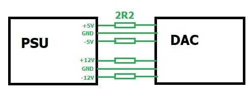

Mikorist Napisano Jun 6, 2022 #494 Napisano Jun 6, 2022 pre 33 minuta, NIXIE reče Nisam mislio na te 1R 3W, to je ok CRC. Nego između napajanja i DAC? Pa piše iznad - ako staviš 270uF/35V umesto 100uF/25V na 5V - morao bi da ide otpornik od 2R2 imeđu napajanja i DAC kako bi sprečio moguće oscilovanje... Ovo ti je ko štelovanje Švajcarca sata...još ako nemaš osciloskop mož se slikaš

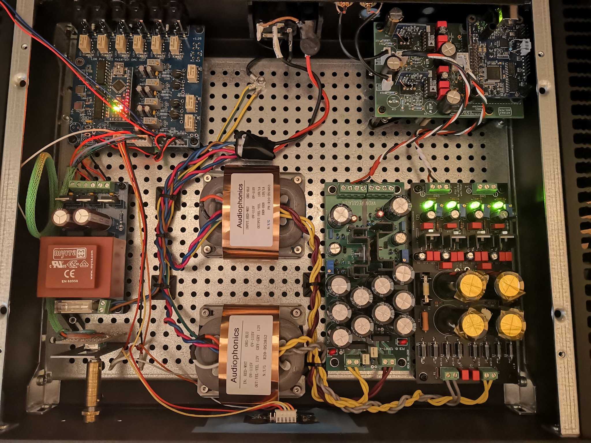

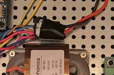

Mikorist Napisano Jun 6, 2022 #495 Napisano Jun 6, 2022 pre 1 sat, NIXIE reče Ja bih to izbacio (premostio) i stavio osigurač samo u primar trafoa. Ovaj je prespojio opušteno....... Gledaj šta je unutra sve......Ludaci jbt.
NIXIE Napisano Jun 6, 2022 Autor #496 Napisano Jun 6, 2022 Pre sat vremena, Mikorist reče Pa piše iznad - ako staviš 270uF/35V umesto 100uF/25V na 5V - morao bi da ide otpornik od 2R2 imeđu napajanja i DAC kako bi sprečio moguće oscilovanje... Uzmeš kvalitetne stabilizatore sa malim izlaznim otporom i onda staviš 2,2oma. Ne razumem čemu to i ne bih nikako stavljao.
NIXIE Napisano Jun 6, 2022 Autor #497 Napisano Jun 6, 2022 Pre sat vremena, Mikorist reče Gledaj šta je unutra sve......Ludaci jbt. Vidim jedan detalj. LightMatic je reagovao/la na ovo 1

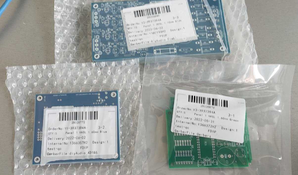

Mikorist Napisano Jun 8, 2022 #506 Napisano Jun 8, 2022 Stiglo upravo sada.... Sve je vakumirano i ubačeno u puckavac.....Pločice zelene neču ni otvarat....Idu kod @NIXIE sve.... PDV je 420 dinara... NIXIE, dejanco32, shonne and 3 ostalih je reagovao/la na ovo 4 2
