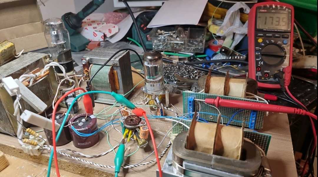

djmilicic Napisano Jun 5, 2022 #464 Napisano Jun 5, 2022 @NIXIE požuruj rabotu, lanpaški deo spreman. Mogućnost izbora dve lampe - 6N6P i 7N7, pa kome se šta svidi. Izlazni trafoi su 99H i čini mi se da lepo poteraju i 7N7. dejanco32, NIXIE, LightMatic and 4 ostalih je reagovao/la na ovo 4 1 1 1

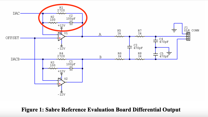

Mikorist Napisano Jun 5, 2022 #471 Napisano Jun 5, 2022 Application_Note_Component_Selection_and_PCB_Layout.pdf Dakle evo..... 2720 oma ...100 oma....100pF Ne treba osciloskop ovi su premerili sve moguće opampove

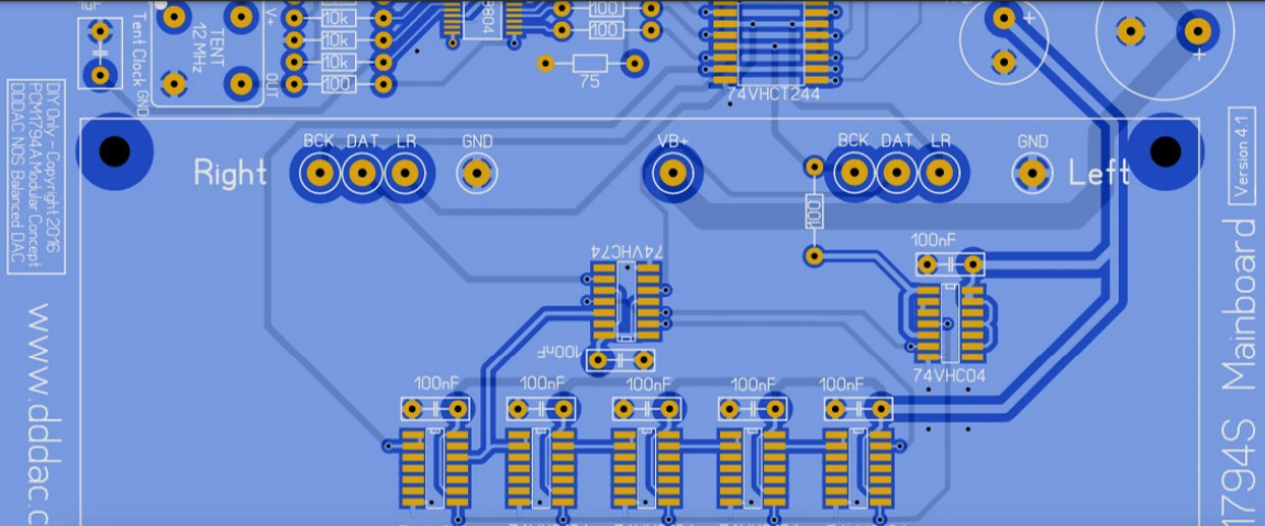

Mikorist Napisano Jun 6, 2022 #473 Napisano Jun 6, 2022 pre 22 časa, ZZZ reče Malo bolji pogled sa PCB To su ti isti smd sifteri od 3.4nS Ovaj deo iznad siftera sa Tent clock nema ovde kod nas - nego se clockuje kroz JLS JLS moze da se apgreduje sa TentLabs XO Sve u svemu nije šijica nego vratić.

ZZZ Napisano Jun 6, 2022 #484 Napisano Jun 6, 2022 3 hours ago, Mikorist said: Malo bolji pogled sa PCB To su ti isti smd sifteri od 3.4nS Ovaj deo iznad siftera sa Tent clock nema ovde kod nas - nego se clockuje kroz JLS JLS moze da se apgreduje sa TentLabs XO Sve u svemu nije šijica nego vratić. To nije oscilator za digitalni bus. Pise 12MHz. Najverovatnije je deo SPDIF reveivera ili nekog mikrokontrolera.
