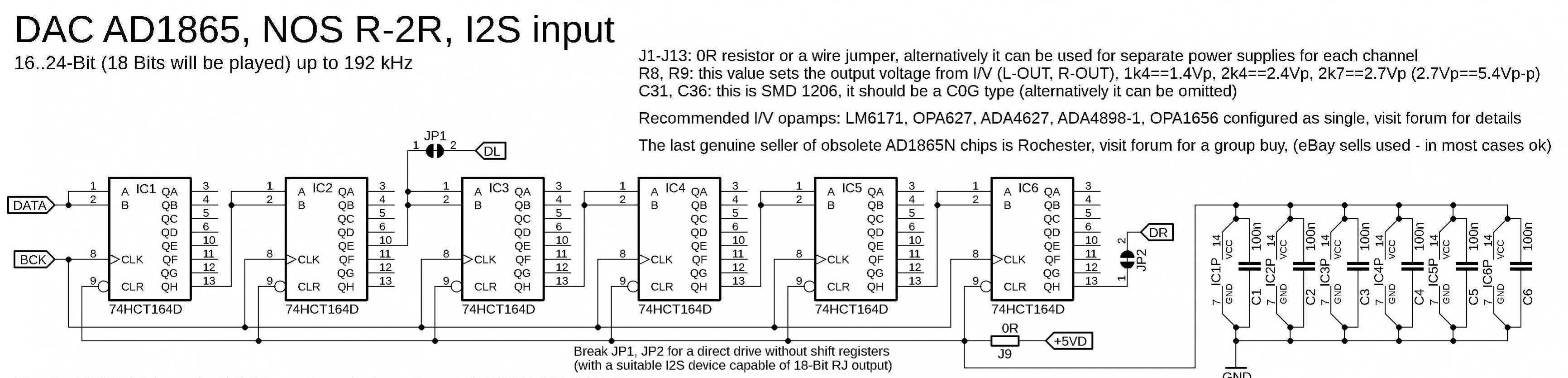

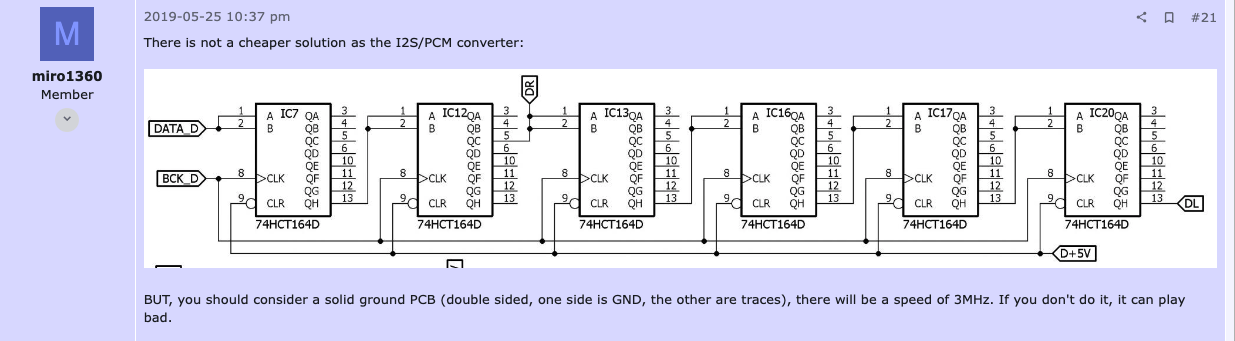

ZZZ Napisano Jun 5, 2022 #454 Napisano Jun 5, 2022 Sve je to krasno i trebalo bi sigurno isprobati zvuk sa interfejsima koji direktno podrzavaju taj format. Pa onda uporediti sa verzijama koje nemaju CPLD i preformatiraju I2S bus u Right Justified... Radjeno je na tu temu i ranije pre 10-15 godina i vise evo nekih primera. Pa pogledati na sajtovima komentare. Imali su i oni osciloskope i logicke analizatore koji nisu bili za ukras? U svakom slucaju mislim da nema potrebe taj deo ubacivati na DAC plocicu nego kako poseban modul na posebnom PCBu. Ja sam svojevremeno isprobao te AD/PCM dacove ali sa PMD100 u OS modu, i to je neverovatno dobro radilo. Ovi primeri shift registara su iz nekog mog foldera I2S to Right Justified format pa pogledati sta jos ima na tu temu?

Mikorist Napisano Jun 5, 2022 #456 Napisano Jun 5, 2022 pre 54 minuta, ZZZ reče Kad se kače već ovako slike - treba napisati šta je ovo. Ovo su šifteri za DDDAC iz eric juaneda projekata iz 2009. Pavel sa pavouk.org je uzeo inspiraciju iz dddac i eric juaneda projekata. A Miro je koristio inspiraciju od obojce i dodao AD1862 ...Plus analogni izlaz.... Ništa novo nije izmislio samo je deo voza... Slažem se da bi pločice trebale da budu odvojene fizički ali jbg...
