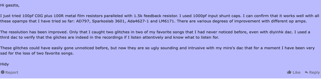

Mikorist Napisano Jun 3, 2022 #408 Napisano Jun 3, 2022 pre 13 časa, NIXIE reče Imam i ja gomilu nekih keramičkih. Biće taman za probu. Na red 100R sa COG od 100pf (probas i vise) Provereno sa SS3601
NIXIE Napisano Jun 3, 2022 Autor #409 Napisano Jun 3, 2022 Što ne napisa taj koji je najbolji od svih pomenutih? 100oma na red sa 100pF, ne vidim svrhu, ja bih stavio samo kondenzator. Takođe 1nF na ulazu paralelno na GND, isto mi sumnjivo da je to improvement. Traba paziti sa tim ograničenjima opsega, skida se šum, ali kad preteraš čuje se kao zamućenje. Vix je reagovao/la na ovo 1

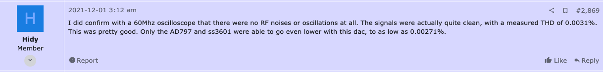

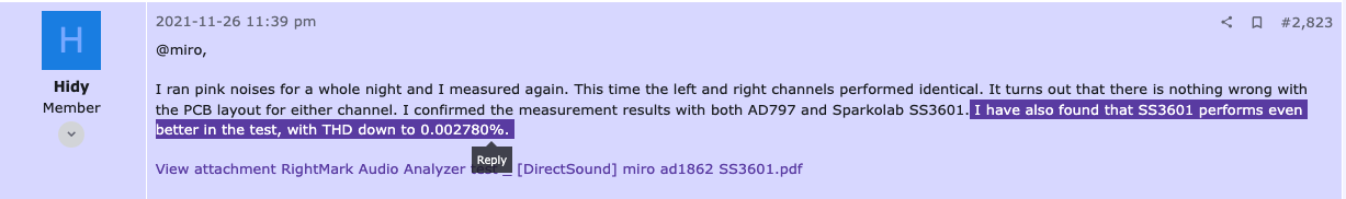

Mikorist Napisano Jun 3, 2022 #411 Napisano Jun 3, 2022 pre 3 časa, NIXIE reče Što ne napisa taj koji je najbolji od svih pomenutih? 100oma na red sa 100pF, ne vidim svrhu, ja bih stavio samo kondenzator. Takođe 1nF na ulazu paralelno na GND, isto mi sumnjivo da je to improvement. Traba paziti sa tim ograničenjima opsega, skida se šum, ali kad preteraš čuje se kao zamućenje. pa napisao je jbt - SS3601 - izmereno najmanje izoblicenje sa njim od svih Sad će @vladd da uleti kao u šesnaesterac i kaže : "pa da merenja" post #2,823 Ovakvo merenje ni sa lampama nemaju sa AD1865 N-K 2 i 3 harmonik idu po +50db naviše Al ko j*be merenje ovde ba na forumu....Bitno je svi da misle da ja haluciniram kada kažem da SS3601 svira kao lampa. asimze, vladd and LightMatic je reagovao/la na ovo 1 1 1
