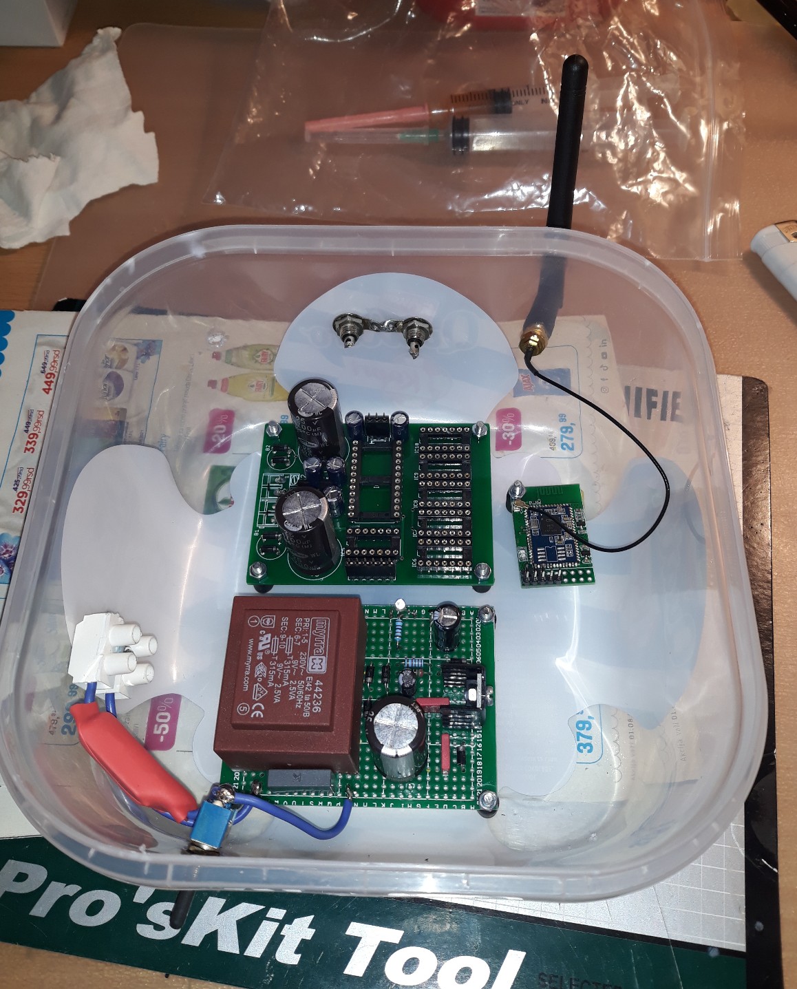

NIXIE Napisano Januar 8, 2023 Autor #3895 Napisano Januar 8, 2023 Bletooth only AD1865 dak u kutiji za testiranje. Ako proradi, i ako mi se svidi zvuk, napisaću još neku lepu reč i spakovati ga u pravu metalnu kutiju. Ako ne, ovo je sve o tome. djmilicic, Brijac, LightMatic and 2 ostalih je reagovao/la na ovo 5

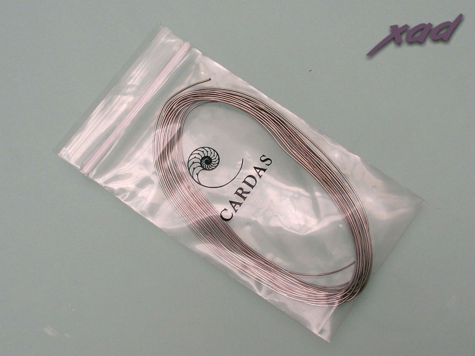

Mikorist Napisano Januar 9, 2023 #3904 Napisano Januar 9, 2023 Cardas kalaj sam koristio za DAC PCB - samo analogni izlaz - sve do RCA..... Za 3x PSU2 sam koristio Alpha Fluitin, Sn60Pb38Cu2

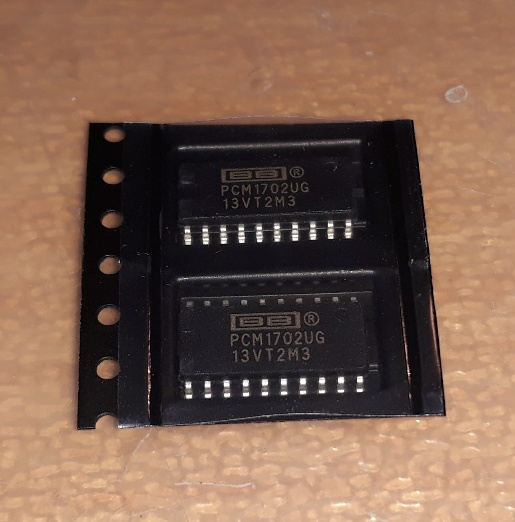

NIXIE Napisano Januar 9, 2023 Autor #3905 Napisano Januar 9, 2023 Izgleda da su mi stigli PCM1702, imam u sandučetu ono papirče da je paket u pošti, a na ebaj piše da je pokušana isporuka kad nesam bio doma. Ako je to to, brzo ću da ih zalemim na adaptere, danas ili sjutra već. Ko se javlja prvi da proba umesto PCM63, niko? LightMatic and Zbora je reagovao/la na ovo 1 1

Mikorist Napisano Januar 9, 2023 #3907 Napisano Januar 9, 2023 pre 15 minuta, NIXIE reče Ko se javlja prvi da proba umesto PCM63, niko? Ja sam jedva nabio PCM63P na adaptere . Ono iz sve snage . Nema vadjenja dok ne rikne Ona podnozja - made in USA ubijaju kako drze opampove i cipove. Kao kamen su cvrsta....Verovatno sada treba neki alat da se izvade - koji nemam
Brijac Napisano Januar 9, 2023 #3908 Napisano Januar 9, 2023 Ne znam kako bi izvadio dac cip bez da rizikujem ostecenje, jako su dobri ovi soketi. Drze se ko davljenik za slamku, ne pustaju.

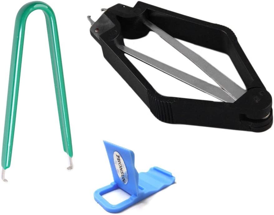

Mikorist Napisano Januar 9, 2023 #3909 Napisano Januar 9, 2023 pre 12 minuta, Brijac reče Ne znam kako bi izvadio dac cip bez da rizikujem ostecenje, jako su dobri ovi soketi. Drze se ko davljenik za slamku, ne pustaju. ovo nam treba..sa polugama da ih povadimo ima i jos jaci

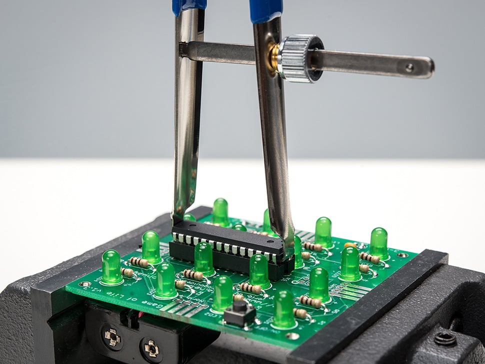

Mikorist Napisano Januar 9, 2023 #3910 Napisano Januar 9, 2023 Ovo zadnje - u stegu PCB kao na slici i prekrstis se da ne pukne neka nogica

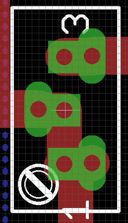

Mikorist Napisano Januar 9, 2023 #3911 Napisano Januar 9, 2023 I napomena za trimere - kupiti ih sa mousera Trimmer multiturn (72-T93YB-5K) Trimmer multiturn (72-T93YB-50K) Trimmer multiturn (72-T93YB-100K) Trimmer multiturn (72-T93YB-200K) svi su S64Y - Vishay srafe se odozgo - mora razmak da imaju isti kao na PCB Ja sam ovde kupovao 5 puta doj nisam ubo pravo srafljenje i razmake Dva puta mi slali pogresne Zbora je reagovao/la na ovo 1
Zen Mod Napisano Januar 9, 2023 #3912 Napisano Januar 9, 2023 shonne and LightMatic je reagovao/la na ovo 2
Mikorist Napisano Januar 9, 2023 #3913 Napisano Januar 9, 2023 pre 3 minuta, Zen Mod reče E to care Ali ima jos 4 kombinacije razlicite - najgora je ako se pozadi srafi - teorije nema da podesis od hladnjaka... Napred i nekako
