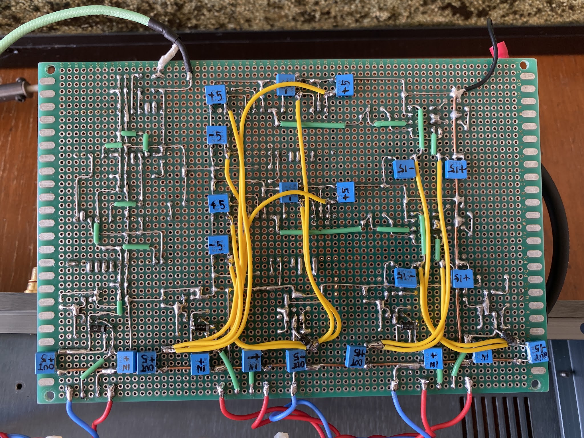

Mikorist Napisano Novembar 14, 2022 #3235 Napisano Novembar 14, 2022 pre 6 minuta, Brijac reče Sto ne stavljas tako, kapiram da to nije neki trosak i da bi vec postojalo kao zvucni benefit na daleko skupljim modelima, u najmanju ruku i na nelsonovom d1 😁 Jbg mnogo njih prica stosta, bazirano ni na cemu, ili na necemu sto jbg postoji ali ne utice ni u kakvom smislu na proizvod. Citat One more things, I suddenly remember that I have seen on some vintage CD player, the DAC IC's are covered with thin copper plates. I don't know about the real impact to the sound quality, but since I have this copper plate, then I just install it anyway. Gledaj mu donju stranu Kod njega idu napojne žice +5V i -5V isto direkt na dekupling kondove. Mislim da su ovi plavi Philips Polyester . Kad sve saberš isto kao kod Mira dekuplirano....

Brijac Napisano Novembar 14, 2022 #3237 Napisano Novembar 14, 2022 12 minutes ago, Mikorist said: Gledaj mu donju stranu Kod njega idu napojne žice +5V i -5V isto direkt na dekupling kondove. Mislim da su ovi plavi Philips Polyester . Kad sve saberš isto kao kod Mira dekuplirano.... Jbg sad, onda i moj prvi hifi sistem iz 69. god sabija ovo sto imam sad, a tek oni iz 40ih... Jeste, video je na starijim, pitanje je zasto to drugi ne rade, i po svemu daleko ozbiljnije njuske. U svakom slucaju mogu ti dati bakra oprojenog u dimenzijama i zalemljenog za zicke, pa eksperimentisi i pisi rezultat. Ali budi objektivan Point to point je dobra stvar kod nekih stvari, kod ovoga konkretno covek je isao na pinove jer nema razloga da dodatno lemi vod po ploci. Posto je 5V sa i malo mA u pitanju, apsolutno nema potrebe da se skracuje vod tih par milimetara, niti ima ikakvog benefita. Posto si uradio tako super, ali nema potrebe da se ide tako. @Zbora hahahaa, aj uzdravlje 🤣 Imas da biras da ne narucujes u najmanju ruku dac pcb, crni ili plavi ti je u lokalu.

vladd Napisano Novembar 15, 2022 #3242 Napisano Novembar 15, 2022 (izmenjeno) 9 hours ago, Mikorist said: Iznad čipova pravi se poljence. I formira oblačič elektrona, neka mikro-ladna plazmica, da je tako nazovemo.. Moram da ponovo pohvalim pristup profi nivoa, i to i dovođenje napajanja žicama do tačke u prostoru ploče. Već mi se sloši kada vidim izvučene kontakte po obodu i luster kleme, možda će se servisirati na štopericu pa da bude lak pristup demontaži. Iz takvog pristupa za ove štampe bi mogao da se primeni pregled integriteta vodova, nekom IC kamerom, da nema međumiksa tih polja i incidentnog grejanja, i provera graund plejna na pikove polja šuma. Ali i ovako je krupan stepenik iznad komercijale po pristupu, ma koliko komercijala bila egzotična. P.S. Elkići se uvek leme na kraju, sa ostalim plastikancima osetljivim na pip lemilice. Kada se leme na početku, to je samo bodrenje pokrenutog posla, ploča izgleda napola gotova. Izmenjeno Novembar 15, 2022 od vladd

Brijac Napisano Novembar 15, 2022 #3245 Napisano Novembar 15, 2022 Nemam 😁 Mislim da je miro profi sto se tice dizajna pcb-a (ali kao i vecina takvih, fali mu osecaj za estetiku 😅). Eventualno ako se bude nekada radio single pcb, onda da se uzme ic kamera i prave beleske ukoliko bi istih i bilo. Meni jedino trigeruje ocd sto opampi nisu u niveli.
vladd Napisano Novembar 15, 2022 #3246 Napisano Novembar 15, 2022 (izmenjeno) 29 minutes ago, Mikorist said: Mislim , pitanje je i da li se čuje razlika sa tim. Ako ne čuješ, čemu hifa... Šala naravno, nebitno je, bitno je da je esnaf ispoštovan, obratila se pažnja na maksimalan broj detalja i ostvaren kvalitet bez racionalisanja i ušteda. Kod brze digitalije su bitni svi ti elementi, sistema za digitalizaciju, video karti... e sad, da li je ova priča u toj klasi brzine, da će joj primetno zasmetati nekorektan lejaut kao loš amortizer formuli, u nekom burstu informacija, to ne bih znao, ali vidim da je bilo brige oko ultrabrzih šift regstara... Smatram da je dobro što se, makar i nepotrebno, vodila briga... P.S. Uskoči Brijač, a da dodam, nije estetika presudna, koliko u nekim slučajevima recimo simetrika, kraći vodovi, minimum krivljenja vodova, ili po potrebi pravljenje induktivnog, zmijastog voda. Ne deluje da je Miro neiskusan po pitanju dizajna štampe. Ili da je učio kopirajući tuđa rešenja, pa usput i selektovao najjednostavnija i najlakša... Izmenjeno Novembar 15, 2022 od vladd
