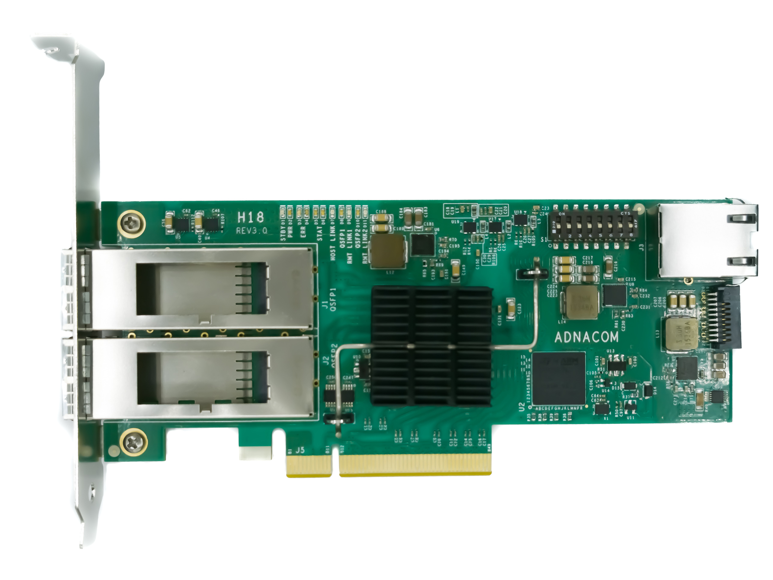

Mikorist Napisano Avgust 25, 2022 Share #2575 Napisano Avgust 25, 2022 On 17.8.2022. at 16:09, vladd reče Mozes i od NASE da trazis delove, USB je .... KAda izmene protokole, sto je po svoj prilici nikad...moglo bi da vredi truda. Pretpostavljam, mada vise zelim, da nekom drugom stazom dodju do kvalitetnijeg protokola. Ovom USB ocito nece. Nema šta da zamene protokol...Zvekneš DIREKT DAC na PCI Express bus...Ne postoji brži i jači transfer na svetu. Zvekneš optički ekstender u PC - imaš transfer od 64 GT/s PCI Express Over Fiber Optic Extensions - Adnacom ADNACOM.COM PCI Express Expansion Extended Over Fiber Optic Cable Napraviš nov JLS koji prima transfer od 64 GT/s - ponaša se kao host mašina - isprogramiraš Xilinx da to prebacuje u DAC čip direkt. Ali je jako složeno. 0 Džiter sa tolikim transferom Ovo je za neku drugu temu i projekt. LightMatic and vladd je reagovao/la na ovo 1 1 Link to comment Podeli na ovim sajtovima More sharing options...

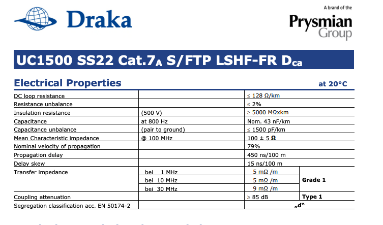

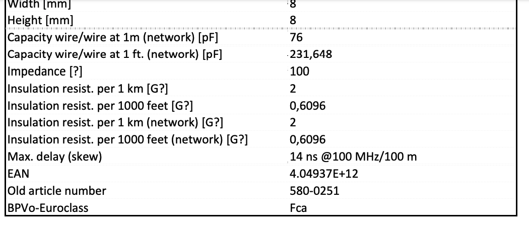

Mikorist Napisano Avgust 25, 2022 Share #2577 Napisano Avgust 25, 2022 pre 17 časa, Brijac reče Imam ja parce cat7a+ uc1500, ostalo od provlacenja u stanu. Samo je krut kabl, nisam siguran koliko valja za usb ako ima da se "lomi" sa vecim uglom. Ako ti treba za test, da ne kupujes, mozes usput na nbg da pokupis. Bolji je ovaj Sommercable od Draka Plus je OFC ovaj a onaj je Bare copper wire Na 100 metara je bolji...Mož misliti na 90cm Link to comment Podeli na ovim sajtovima More sharing options...
NIXIE Napisano Avgust 25, 2022 Autor Share #2578 Napisano Avgust 25, 2022 Ja mislim da imam jedan Hama CAT6 na poslu. Proveravam kad se vratim. CAT7 ako je mnogo krut nije za USB. Ili da se rasturi pa samo jedna signalna širmovana parica da se koristi, a za napajanje može i neka deblja žica bez širma. Link to comment Podeli na ovim sajtovima More sharing options...
Mikorist Napisano Avgust 25, 2022 Share #2579 Napisano Avgust 25, 2022 Ostao mi je bre jedan metar ovoga da ću ti da probaš...Ja više žice ne menjam. Ovaj DAC toliko dobro svira sad sa ovim USB kablom da jednostavno ne želim ništa da diram...Ni otpornike ni opampove....Možda samo naponski kabl i činčeve - ali to nema veze...Da ga Oyadim sa onim Oyaide tunami LightMatic je reagovao/la na ovo 1 Link to comment Podeli na ovim sajtovima More sharing options...
