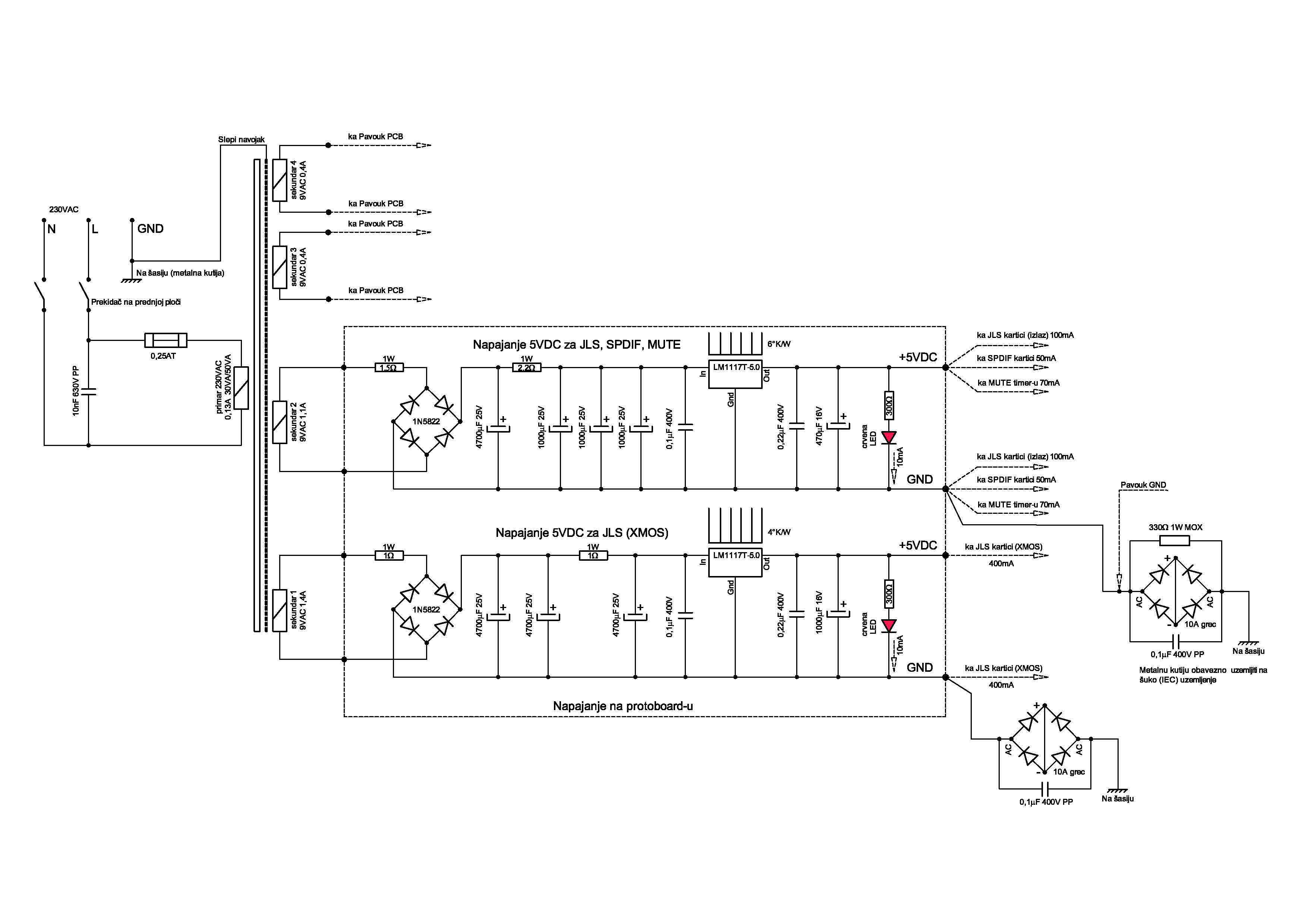

krca44 Napisano Avgust 25, 2022 Share #2598 Napisano Avgust 25, 2022 Pre sat vremena, Brijac reče Samo nek skocka shemu, namunjicu ja gerber Evo je shema za JLS Link to comment Podeli na ovim sajtovima More sharing options...

NIXIE Napisano Avgust 25, 2022 Autor Share #2602 Napisano Avgust 25, 2022 (izmenjeno) pre 22 minuta, Brijac reče Rece nixie bolje sa 1963 😁 Kažu to je bolji regulator. Ja ne znam, nisam ih upoređivao. Nije ista situacija za dak i JLS. JLS ima opet regulatore na 3,3V a dak nema. Mislim da za JLS nije toliko bitno kao za dak. Sa 1963 na Miro PSU2 može se napraviti samo za izlazni deo JLS jer tu ne treba veliki hladnjak. Međutim za ulazni deo JLS treba da se stave veći hladnjak i kondenzatori nego što može stati na Miro PSU2 Izmenjeno Avgust 25, 2022 od NIXIE Link to comment Podeli na ovim sajtovima More sharing options...
Brijac Napisano Avgust 25, 2022 Share #2603 Napisano Avgust 25, 2022 Ako ti nije cim i uhvatis vremena, namunji shemu sa 1963, pa da poredimo. Pa cu ja iscrtati u eagle-u, i da pustim to na print i razdelim. Mislim da bi bilo top sa nichicon uhw kapsima da se napravi "redaljka". Posto i kum hoce da radi ovaj dac, u fazonu sam da nasledi mirov dizajn od mene, a ja cu provesti neko vreme stavljajuci sve to na jednu plocicu koja pase za model kucista koji radim. Link to comment Podeli na ovim sajtovima More sharing options...
krca44 Napisano Avgust 25, 2022 Share #2604 Napisano Avgust 25, 2022 Ako radis u Eagle-u molim te ostavi opciju za Samwha elko footprint - kakve je Nixie koristio - ako je moguce ? asimze je reagovao/la na ovo 1 Link to comment Podeli na ovim sajtovima More sharing options...
Brijac Napisano Avgust 25, 2022 Share #2605 Napisano Avgust 25, 2022 Radicu sve sa ovim. Pa cu adaptirati za druge po zelji, ali za psu filter nema boljih od ovih za pristojne novce. Koristim ih i za smps filter, neprehebivi https://eu.mouser.com/ProductDetail/Nichicon/UHW1E102MPD?qs=Ajmft%2BTTukE8J2cC2RGwTQ%3D%3D krca44 je reagovao/la na ovo 1 Link to comment Podeli na ovim sajtovima More sharing options...

NIXIE Napisano Avgust 25, 2022 Autor Share #2616 Napisano Avgust 25, 2022 pre 1 sat, krca44 reče Ako radis u Eagle-u molim te ostavi opciju za Samwha elko footprint - kakve je Nixie koristio - ako je moguce ? Stavi se raster 5, 7.5 i 10mm, i dovoljno mesta po prečniku. Može se uraditi samo jedna PCB za jedan LM1117T tako da se koristi za sve i svašta. Samo se predvidi hladnjak iste isnove a raznih visina. 3x1000uF 16V sam stavio jer nije mogao stati jedan od 3300uF. Link to comment Podeli na ovim sajtovima More sharing options...
