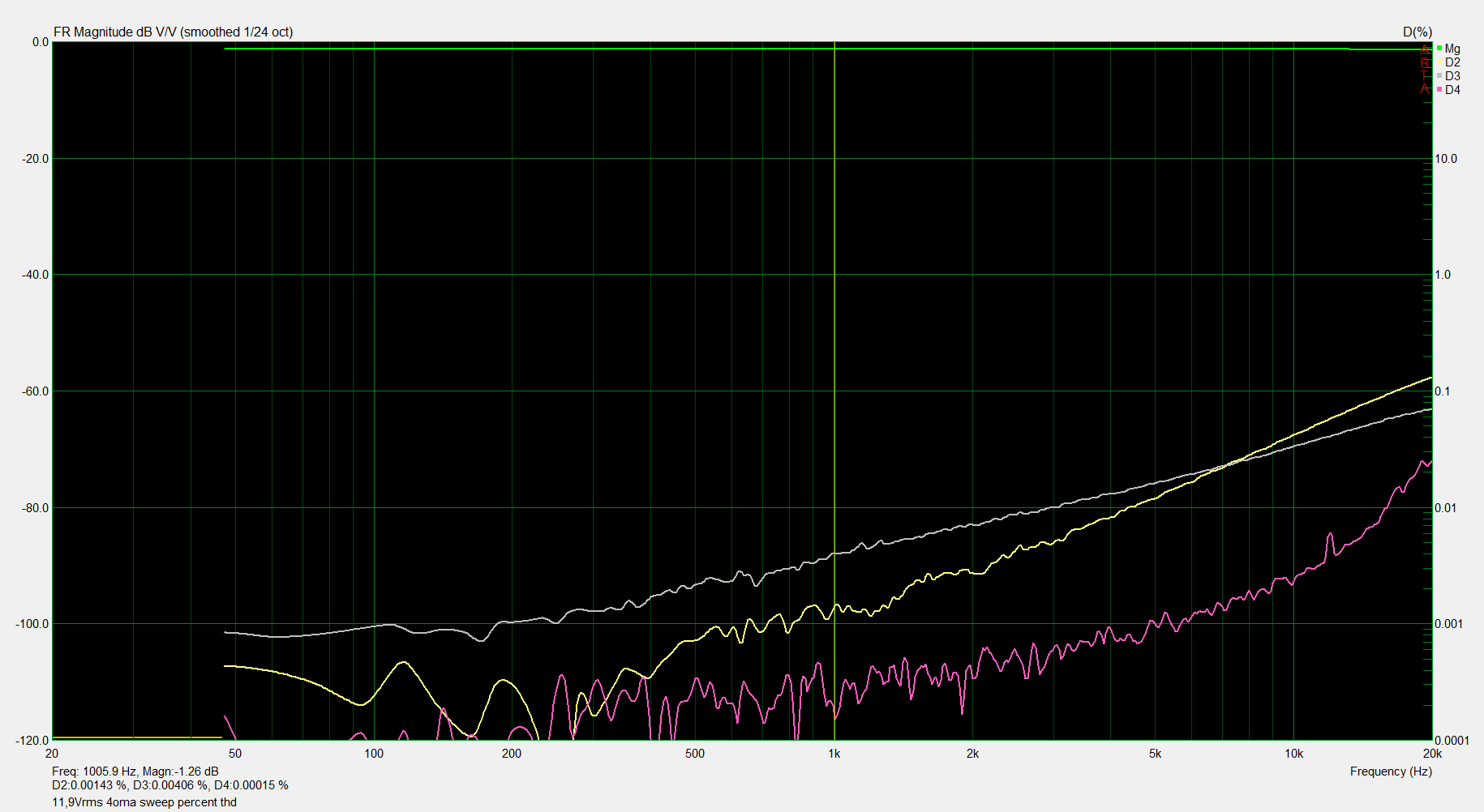

Mikorist Napisano Avgust 20, 2022 #2450 Napisano Avgust 20, 2022 Ajde pogodite od kog su DAC ovo merenja ?? Voleo bih da mi neko rastumači kako ovo svira na osnovu grafika Evo kviska - TDA1541A DAC chip
vladd Napisano Avgust 20, 2022 #2451 Napisano Avgust 20, 2022 (izmenjeno) Ma vazi. Jedino sto se visi da su sve boce na kaligula minus 100dB i vise, pa skidavam kapu ko to opslusa. Ono sto je problematika je nagomilavanje, cuveni "pile up" signala, gde se brlja po energiji, potpuno je nebitno ako imas neke ciglice i siljkice, ako se ne tovare tako da formiraju jasnu distorziju. A tu neki filteri mogu da odigraju ulogu proizvodnje problema, pa onda neki proglasavaju generalno sve filtere nedostojnim bivstvovanja. Ovo je kao da pokazes prst i pitas da li ima duge ili kratke pantalone. Izmenjeno Avgust 20, 2022 od vladd

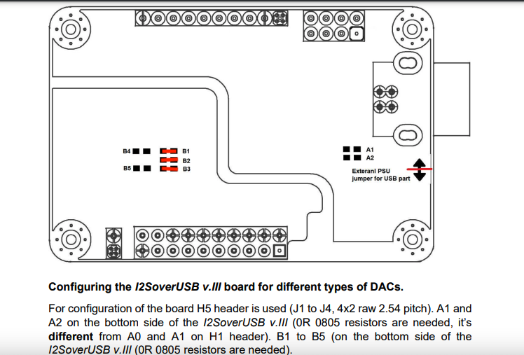

krca44 Napisano Avgust 20, 2022 #2452 Napisano Avgust 20, 2022 Tema je za vise verzija DAC-a sto mozda stvara dodatnu konfuziju. Imamo Pavouk AD1865, Miro 1865, Miro PCM63. Svima je zajednicki JLS modul - ako tu ima da se radi nesto sto se ne vidi dobro u manualu - stavite fotke molim Vas.
Mikorist Napisano Avgust 20, 2022 #2453 Napisano Avgust 20, 2022 pre 5 minuta, krca44 reče Tema je za vise verzija DAC-a sto mozda stvara dodatnu konfuziju. Imamo Pavouk AD1865, Miro 1865, Miro PCM63. Svima je zajednicki JLS modul - ako tu ima da se radi nesto sto se ne vidi dobro u manualu - stavite fotke molim Vas. B1, B2 i B3 kratkospojeni sa donje strane PCB (za rad sa šifterima)- Eksterni PSU džamper mora da se sastruže žiletom pod lupom da bi se mogla imati odvojena napajanja za JLS. Ostalo sve piše lepo u uputstvu. Možda ima još neka kombinacija koju @NIXIE koristi - ali ovo 100% radi za PCM63P. krca44 je reagovao/la na ovo 1

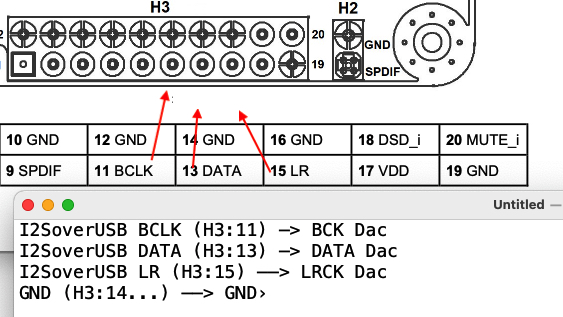

Mikorist Napisano Avgust 20, 2022 #2454 Napisano Avgust 20, 2022 Povezivanje I2S Znači BLCK je BCK na DAC PCB DATA je DATA na DAC PCB LR je LRCK na DAC PCB GND je GND - ako je zajednički PSU za JLS VDD i DAC VDD - ne treba GND jer je već zajednički.

Mikorist Napisano Avgust 20, 2022 #2456 Napisano Avgust 20, 2022 Dobro...Ajde sad objasni nama kako svira taj grafik... Inače mogu u fotošopu kakav god oćeš grafik da napravim. Mogao sam da okačim sa pravom linijom skroz.
Zen Mod Napisano Avgust 20, 2022 #2457 Napisano Avgust 20, 2022 lepo kazes - n'umem da izmerim to, mirna backa msm, bas ste deca, vise ne mogu ni da izmerim ko sve
Mikorist Napisano Avgust 20, 2022 #2458 Napisano Avgust 20, 2022 Niti znam da ih tumačim. Treba mi tumač. Tako da mi ništa ne znači bilo šta ko god da okači.

shonne Napisano Avgust 20, 2022 #2461 Napisano Avgust 20, 2022 49 minutes ago, Mikorist said: Dobro...Ajde sad objasni nama kako svira taj grafik... Inače mogu u fotošopu kakav god oćeš grafik da napravim. Mogao sam da okačim sa pravom linijom skroz. Pa ne ocekuje se u photoshop da odradis bilo sta. Sta ces time da dobijes ako radis photoshop. Svira, mozes da uporedis ako imas podatke za zvucnike, amp, ...i da stvoris neku sliku kako bi bilo na kraju. Da se prebacim u tvoj svet, da li ce da bude presoljeno ili usecereno 😁

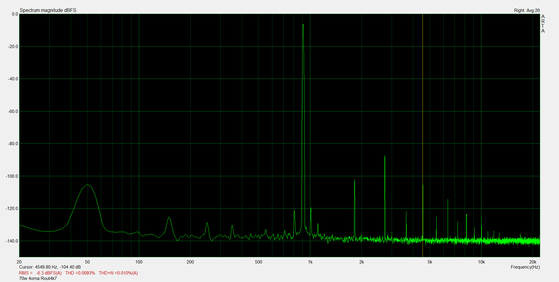

NIXIE Napisano Avgust 20, 2022 Autor #2463 Napisano Avgust 20, 2022 A bre šone već sam pitao šta oćete da merite? Nema taj dak reconstruction filter, nemaš sinusni signal nigde osim na niskim frekvencijama. Šta onda znači da izmeriš THD 19% na 20kHz?
NIXIE Napisano Avgust 20, 2022 Autor #2464 Napisano Avgust 20, 2022 A ako dodaš filter zbog merenje, to više nije taj dak. Ebaga i crče.
