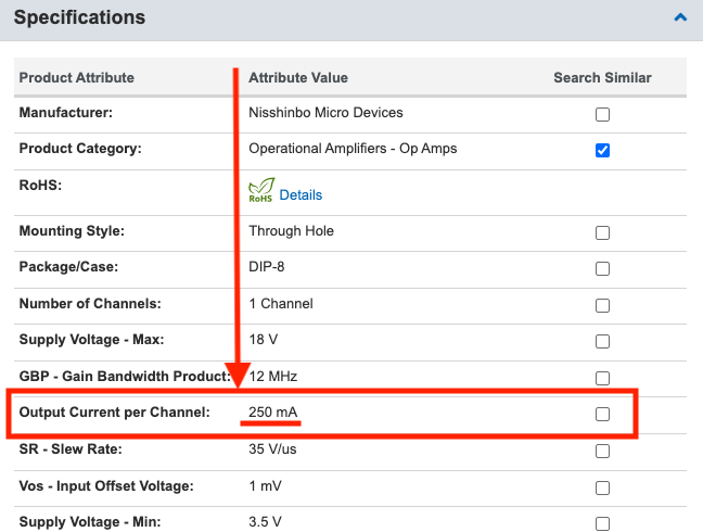

Mikorist Napisano Avgust 18, 2022 Share #2406 Napisano Avgust 18, 2022 On 9.8.2022. at 18:47, Mikorist reče MUSES03 Nisshinbo -Made in Japan.... Neču se smiriti dok i njega ne uzmem da probam na slušalice....Jerbo... Drugo ništa Link to comment Podeli na ovim sajtovima More sharing options...

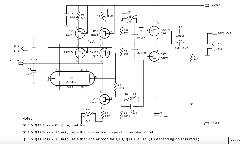

Mikorist Napisano Avgust 20, 2022 Share #2417 Napisano Avgust 20, 2022 Najbolje je sam ko ume da napravi diskretni opamp na dip8 postolju. Pa lepo sam biraš delove i na njemu. Čak ni veličina nije bitna kod mene. Najbolje bi bilo kad bi mogao ceo bafer iz Irona da nasadim na DIP8 Link to comment Podeli na ovim sajtovima More sharing options...

Zen Mod Napisano Avgust 20, 2022 Share #2419 Napisano Avgust 20, 2022 1 hour ago, Mikorist said: Najbolje je sam ko ume da napravi diskretni opamp na dip8 postolju. Pa lepo sam biraš delove i na njemu. Čak ni veličina nije bitna kod mene. Najbolje bi bilo kad bi mogao ceo bafer iz Irona da nasadim na DIP8 u Ironu ti je cisti buffer, on ne moze da radi posao OP, u ovom slucaju I/V konverzija bas kontra, posao buffera je V/I konverzija Link to comment Podeli na ovim sajtovima More sharing options...

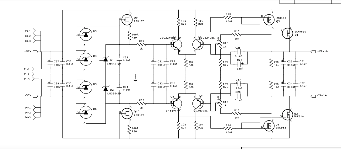

Mikorist Napisano Avgust 20, 2022 Share #2420 Napisano Avgust 20, 2022 Evo šema za Jfet I/IV za PCM63P Jfet IV Board « FET Audio | Hi-End Audio & Electronics WWW.FETAUDIO.COM Ne prodaje lik više PCB Link to comment Podeli na ovim sajtovima More sharing options...
