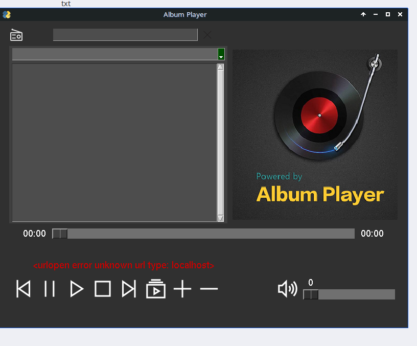

Mikorist Napisano Februar 17, 2023 #1894 Napisano Februar 17, 2023 Pre sat vremena, zek reče Jel' može da se nalepi i AlbumPlayer na distro? da umem da ga namestim već bi bio unutra - mrka kapa izbacuje grešku. ono uputsvo sa sajta je ZERO treba onaj njihov iso na sastavne delove da rastavis da vidis kao su namestili zek je reagovao/la na ovo 1
