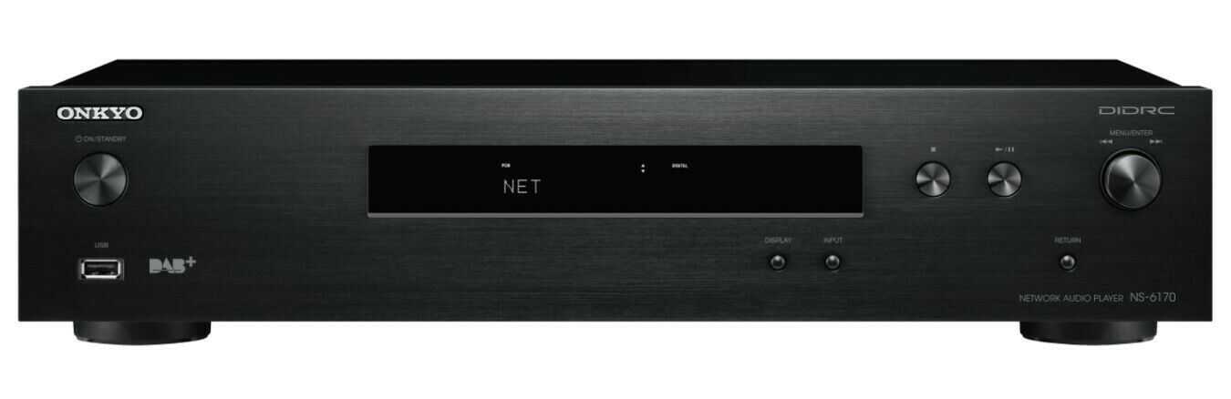

Dumus Napisano Decembar 10, 2020 #907 Napisano Decembar 10, 2020 Gosn. L. pošto si ovo propustio pre jedno 6 - 7 god. : AOpen AX4B-533 Tube A i nisi se ni igrao sa zvučnim karticama : Asus Xonar STX sound card upgraded with Burson opamps Mislim da će NUC da ti zvrši posao. Posle možeš, jednog dana, kada uđemo u Jevropu da turiš dobar strimer u liniju i uživanje samo tako : Onkyo NS-6170 Pozzzzzzzzzz Doktor, vladd and Lemić je reagovao/la na ovo 2 1
Doktor Napisano Decembar 11, 2020 #908 Napisano Decembar 11, 2020 Da, da .... taj Onkyo zaista doooobra sprava. Slušasmo je onomad i bilo pokazano kako to radi preko wi fi, a kako je brutalno brzo, sigurno i muzikalno kada se metne mrežni kabl. @Lemić voli uvek da ide težim i bolnijim putevima. 🤣 Dumus and Lemić je reagovao/la na ovo 1 1

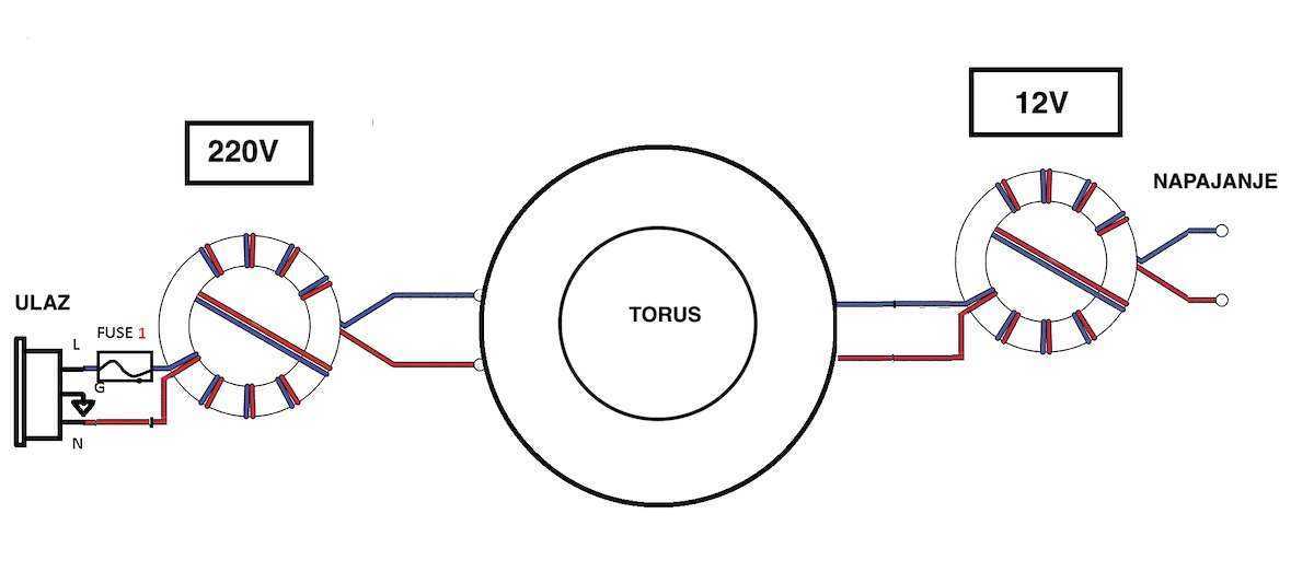

Mikorist Napisano Decembar 12, 2020 #913 Napisano Decembar 12, 2020 Inače.... Kako napraviti dobr DAC.... 1. Naći neki DAC od 80-200E - apgrejdovati mu OPA na 1612 - ili napraviti sam DAC u DIY izvedbi 2. Dobra spoljašnja kutija - sa zidovima od bar 3mm debljine 3, Dobar trafo -torus -dobro i kršteno napajanje linearno 4. Filtracija treba da počne od IEC - od 220V - paralelni kond na prekidaču - pa filter ovakav pa posle njega posle napajanja - žice upletene kao i uvek - negde pri kraju - kod same pločice za DAC i na kraju USB - filtracija - induktor može da bude da izvađen iz starog radija Ovo sve zajedno se čuje - i to se čuje kao da je ceo analogni deo promenjen drugim...jedno par puta bolje nego D10 u svojoj kutiji samo sa zamenjenim OPA mogu da varim sa električnim aparatom za varenje pored DAC - da stoje na njemu dva mobilna telefona - nema smetnje zeljko_v and Srecko je reagovao/la na ovo 2
Srecko Napisano Decembar 12, 2020 #914 Napisano Decembar 12, 2020 pre 2 časa, Mikorist reče Inače.... Kako napraviti dobr DAC.... 1. Naći neki DAC od 80-200E - apgrejdovati mu OPA na 1612 - ili napraviti sam DAC u DIY izvedbi 2. Dobra spoljašnja kutija - sa zidovima od bar 3mm debljine 3, Dobar trafo -torus -dobro i kršteno napajanje linearno 4. Filtracija treba da počne od IEC - od 220V - paralelni kond na prekidaču - pa filter ovakav pa posle njega posle napajanja - žice upletene kao i uvek - negde pri kraju - kod pločice za DAC i na kraju USB - filtracija - induktor može da bude da izvađen iz starog radija Ovo sve zajedno se čuje - i to se čuje kao da je ceo analogni deo promenjen drugim...jedno par puta bolje nego D10 u svojoj kutiji samo sa zamenjenim OPA mogu da varim sa električnim aparatom za varenje pored DAC - da stoje na njemu dva mobilna telefona - nema smetnje Aleksandre, Vi ste krivi, napraviste "monstruma" od Mike Bravo Miko!

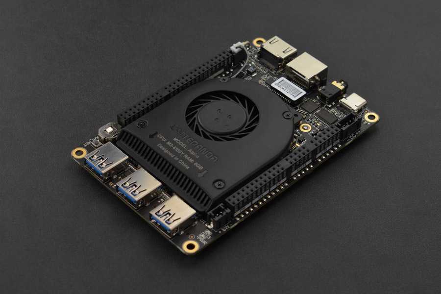

Mikorist Napisano Mart 20, 2022 #917 Napisano Mart 20, 2022 Verovatno najbolji računar za Audio je LattePanda Alpha 864S 0 naponskih pretvarača. Zakačiš LPSU od 12V na njega i vozi Miško LattePanda Alpha 864s – LattePanda WWW.LATTEPANDA.COM . Srecko je reagovao/la na ovo 1

Mikorist Napisano Mart 20, 2022 #919 Napisano Mart 20, 2022 pre 32 minuta, Muad'Dib reče Verovatno najbolji računar za Audio je LattePanda Alpha 864S 0 naponskih pretvarača. Zakačiš LPSU od 12V na njega i vozi Miško LattePanda Alpha 864s – LattePanda WWW.LATTEPANDA.COM . Ovo govance ima na stanju sa tačskrinom u kompletu https://www.dfrobot.com/product-2092.html Zveknem u kutiju od DAC direktno ceo PC sa sve tačskrinom Srecko je reagovao/la na ovo 1
Zen Mod Napisano Mart 20, 2022 #920 Napisano Mart 20, 2022 moz i zvucnjake odma u istu kuteju tojse zove boombox Lemić, Srecko, Mikorist and 2 ostalih je reagovao/la na ovo 3 1 1
Mikorist Napisano Mart 20, 2022 #921 Napisano Mart 20, 2022 Ne znam da li će da ispadne boombox ali ovaj Panda je upravo to što je pokretač teme i zamsilio.
