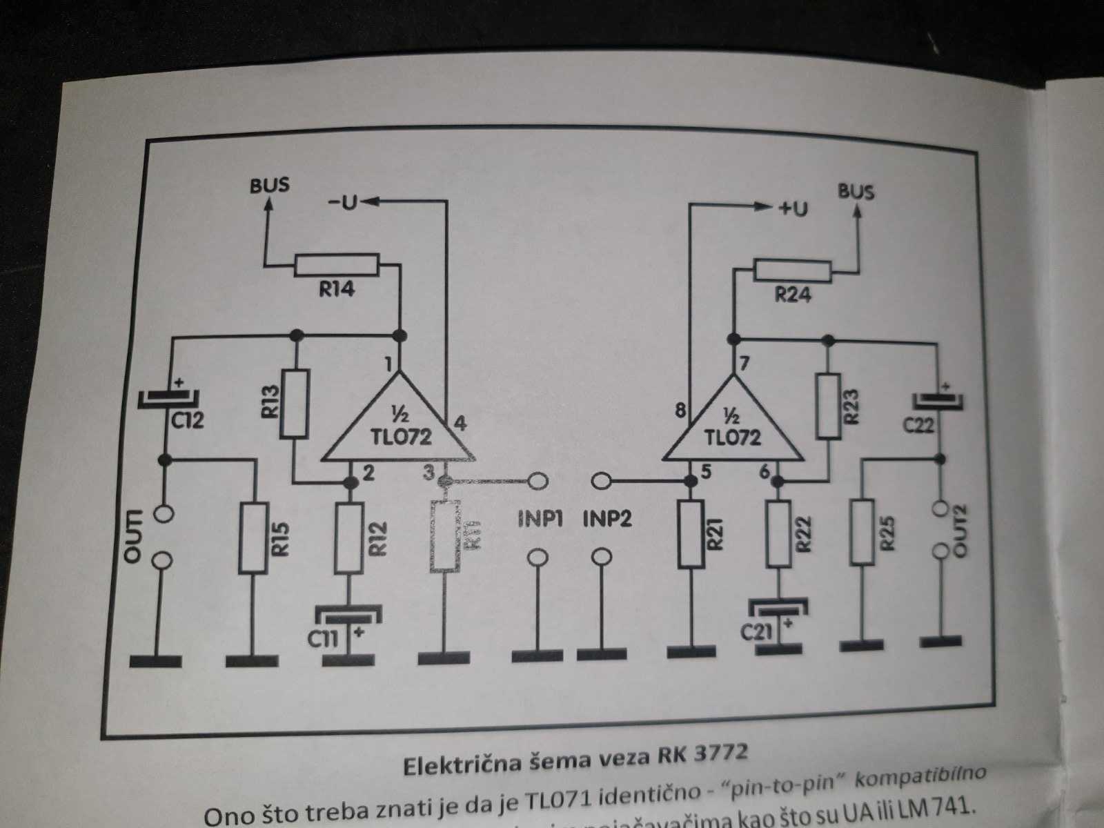

Zen Mod Napisano Februar 10, 2022 #67 Napisano Februar 10, 2022 32 minutes ago, Zbora said: Eve ga R11,R21,R12,R22,R13,R23 - 27K C11,C21 - short - kratkospojnik C12,C22 - umesto konda ide otpor - stavi bilo sta sto imas od otpora, od 27R do 82R R14,R24 - nista, prazna pozicija rezultujuci gain ce biti 2x (6db) ako su pomenuti otpori 27K, volume pot koji dodje ispred OP (posle selektora ulaza) ne bi trebao biti vise od 10K out preampa su ti Out1 i Out2 je li to sve od seme? ne kontam sta su mislili sa onim "bus" znam da je neki sumer u pitanju, al ne kontam kako su to zamislili
Zbora Napisano Februar 11, 2022 Autor #68 Napisano Februar 11, 2022 (izmenjeno) Selektor ulaza nece ni biti ide samo 4 RCA ulaz/izlaz jer tako sam u mogucnosti Imam 10k lin za probu, Kad se zavrsi, planirao sam ALPS Blue, to bi trebalo da bude log potencimetar ne lin ? Odnosno sta bi bilo najbolje ? Ostajemo pri ovom TL072 to se nece manjati ? Sto se seme tice to se valjda koristi kad kad se radi mikeseta od ovoga. zato se i koriste R14 R24 Izmenjeno Februar 11, 2022 od Zbora
Zen Mod Napisano Februar 11, 2022 #69 Napisano Februar 11, 2022 uradi sve kako rekoh, koristi 10K pot tonske vodove vodi upredenom paricom (dve usukane tanke zice) reg napajanje sto blize pcb sam gain pcb sto blize nazad ulazima/izlazima organizacija mase je - paricu vodi do pota,razdeli zivu i masu na pot, paricu od pota do pcb - dakle ulazni RCA dobijaju masu od pota koji dobija masu od pcb input mase bilo bi idealno kad bi pot situirao skroz do pcb, a produzni shaft da ide do prednje ploce kao spojnicu za produzni shaft mozes koristiti gumeno crevo ( armirano za benzin) unutrasnjeg precnika 5mm

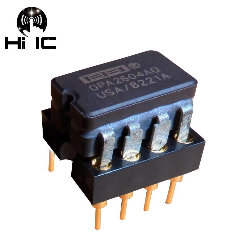

NIXIE Napisano Februar 11, 2022 #74 Napisano Februar 11, 2022 Ja sam ovakve uzimao, OPA2604AQ, znači polovne, originalne, demontirane iz ko zna kojih uređaja (ali ne od ovog prodavca). Zvuče i mere se kao originali, koje takođe imam (u plastičnom kućištu) praktično nekorišćene. Nije skupo pa i ako se zezneš neš plakati. Ampli Op double, 1 pièce, remplacement OPA2604AP, AD827JN, OPA2132PA, avec prise plaquée or | AliExpress FR.ALIEXPRESS.COM Achetez malin, vivez mieux! Aliexpress.com Zbora je reagovao/la na ovo 1

NIXIE Napisano Februar 11, 2022 #76 Napisano Februar 11, 2022 Upravo slušam taj reciklirani OPA2604, nemam zamerke nikake. Zbora je reagovao/la na ovo 1
NIXIE Napisano Februar 12, 2022 #78 Napisano Februar 12, 2022 Ne mogu se odlučiti šta mi se više sviđa, 1612 ili 2604, po malo se razlikuju. Dok ne nabavim neki bolji. Zbora je reagovao/la na ovo 1
