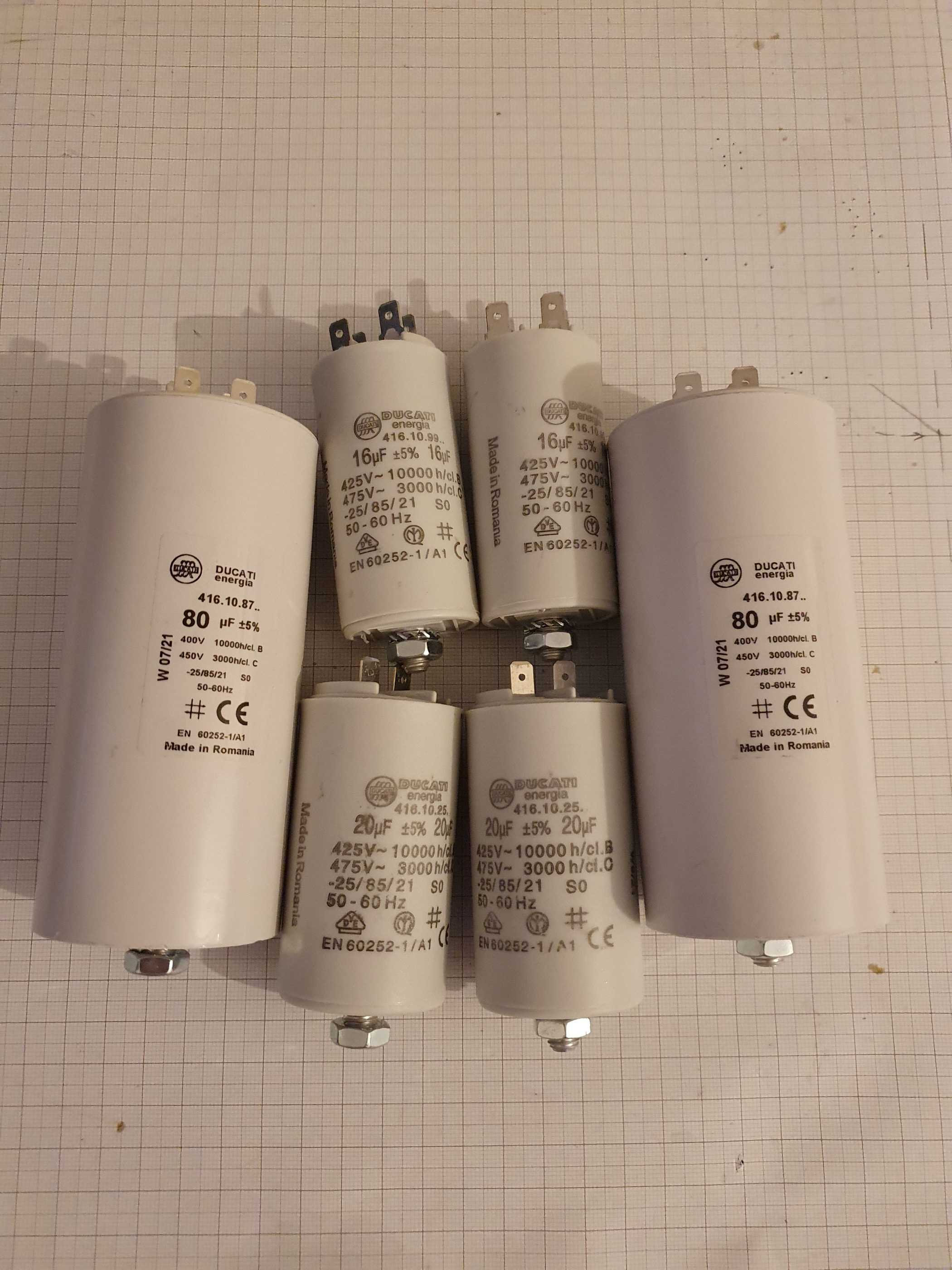

mileni16 Napisano Septembar 21, 2021 Autor #27 Napisano Septembar 21, 2021 Mali update... Stigao DUCATI...from Romania with love.... zerowaf and dejanco32 je reagovao/la na ovo 1 1

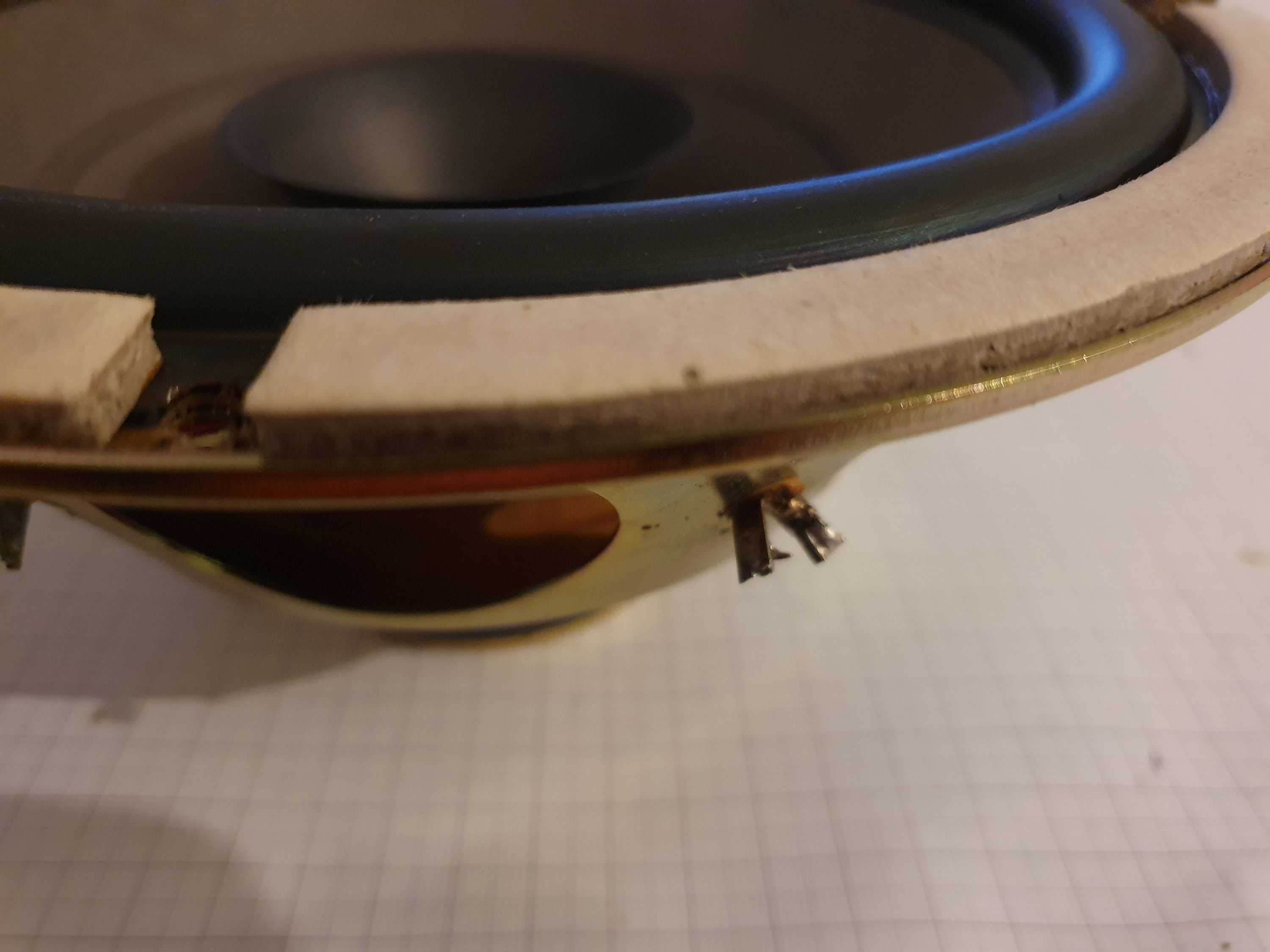

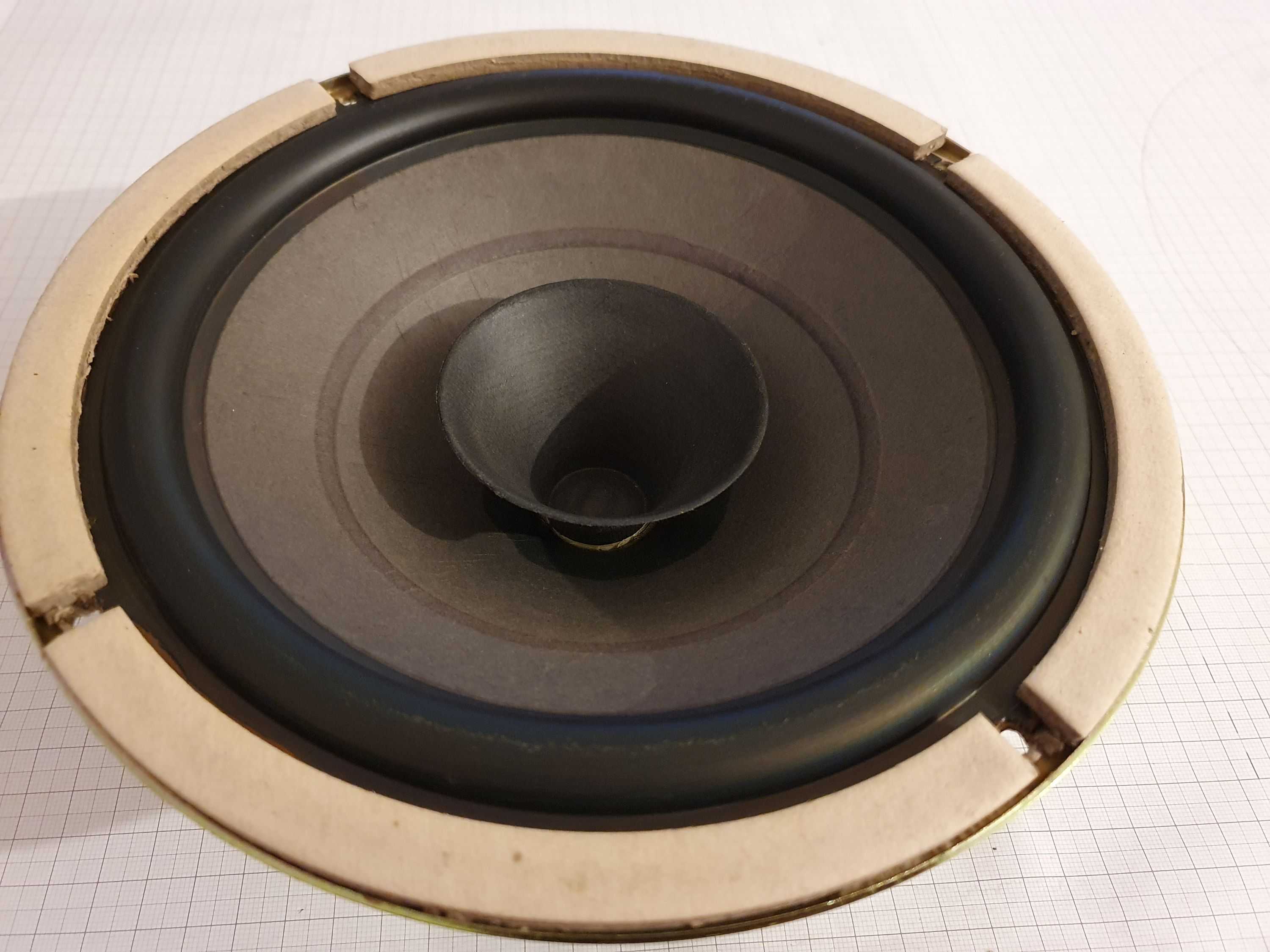

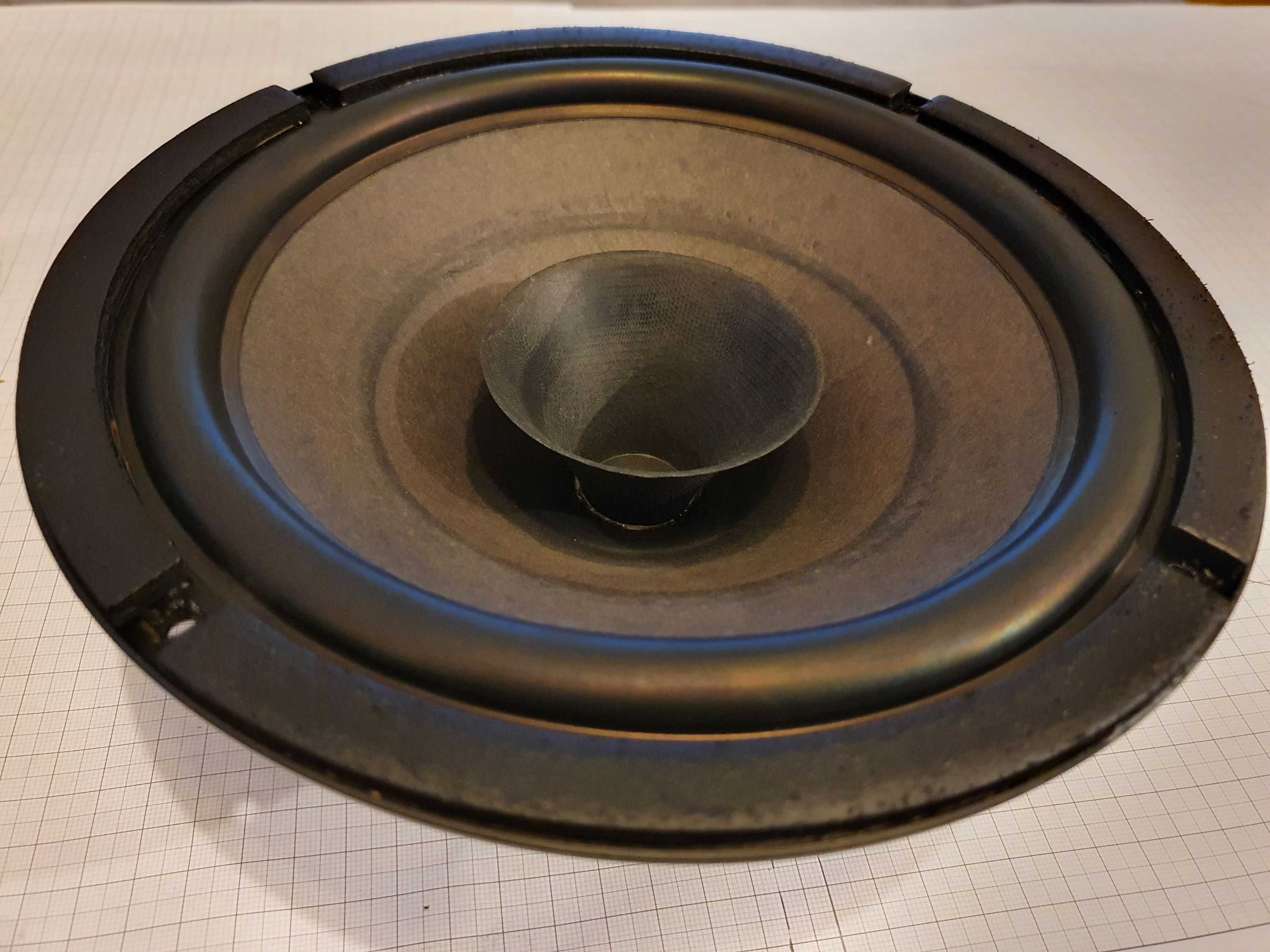

mileni16 Napisano Septembar 21, 2021 Autor #28 Napisano Septembar 21, 2021 Željezo i drvo su naručeni.... Pitanje je može li se ovaj bijeli karton ukloniti ili obojati, ovako strši K'o kurva u katedrali...(Čini mi se da je kolega mutayu farbao u crno) ? dejanco32 and vladd je reagovao/la na ovo 1 1
zerowaf Napisano Septembar 21, 2021 #29 Napisano Septembar 21, 2021 Najmanje štete ćeš, imho, napraviti ako ga obojaš. U dobrom je stanju i ja bih to samo sa novim i debelim markerom obojao u crno.
savan Napisano Septembar 21, 2021 #30 Napisano Septembar 21, 2021 Nemoj markerom bice ti sareno! Ja sam to nekad radio sa mastilom, ne tush nego bas mastilo crno, ono za pecate, ako nadjes negde probaj prvo na obicnoj kartonskoj kutiji i sacekaj da se osusi, ako se ne sareni onda je dobro jer desi se da prodaju mastilo a kvalitet nula
чика-Брка Napisano Septembar 21, 2021 #31 Napisano Septembar 21, 2021 imalin za cipele. ali obavezno Ilirija, ne ova nova fensi sranja. vatica pa polako, tanko.

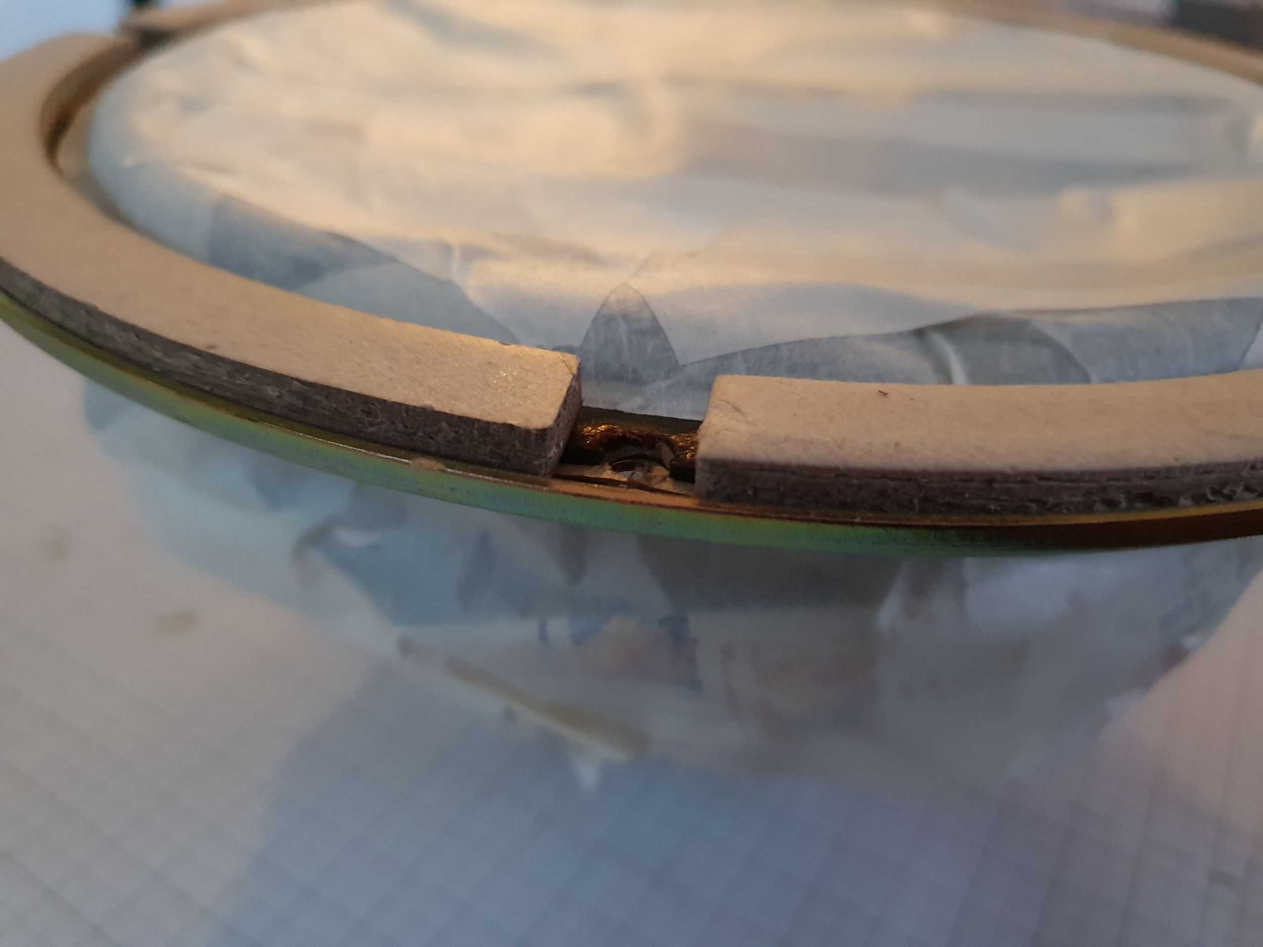

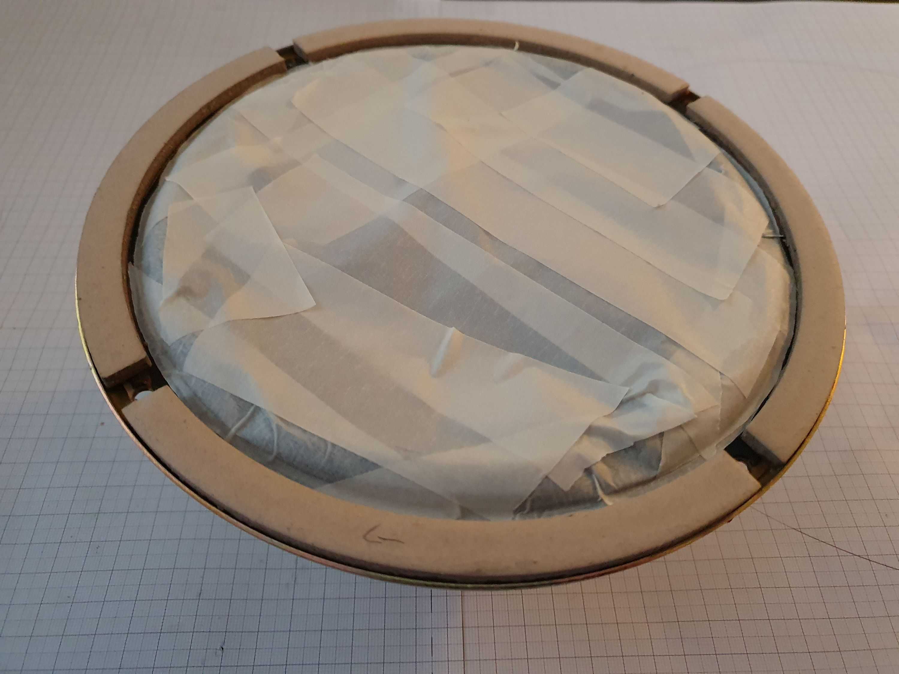

Zen Mod Napisano Septembar 21, 2021 #32 Napisano Septembar 21, 2021 cime hoces, ali koristi cetkicu moze mastilo, tuš, može cak i mat crni nitro- naprskaš u neki čep pa udri četkicom a može i detaljno zaštita sa molerskom papirnom trakom i papirom (preko membrane, traka do kartona), pa mat crni sprej ...... izjedna posprejaš i karton i obod korpe
grone Napisano Septembar 21, 2021 #33 Napisano Septembar 21, 2021 Nitro bajc crni BrankoBin je reagovao/la na ovo 1
savan Napisano Septembar 21, 2021 #34 Napisano Septembar 21, 2021 (izmenjeno) Veruj mi samo mastilo, ja sam nekad kao dete premotavao zvucnike, pravio zvucnike od one korpe od 12" sto su stavljali na ventilaciju sa spoljne strane po kucama, membrane pravio od starog kvalitetnog papira iz starih albuma sa slikama, pravio od bakarne zice kalup za centratore, farbao membranu mastilom, sve pre toga sto sam radio bio je tus njega nikako, akril nikako, farba nikako jer kad ofarbas videce se da je farbano i bice sareno a da ne bude sareno moraces u dva tri sloja onda ces da dobijes bukvalno ofarban izgled. Ovo sto Cika Brka kaze mozda i nije losa ideja to nisam probao. Ali probaj prvo na kartonu pa ako ti se svidja izgled onda udri po zvucniku. Nemoj membranu farbati bice crno kao gavran Izmenjeno Septembar 21, 2021 od savan
Zen Mod Napisano Septembar 21, 2021 #35 Napisano Septembar 21, 2021 ama covek oce da ofarba kartonske elemente po obodu ne pravite nuklearnu fiziku od toga eo vam farbanja .............. da sam postavio pitanje na forum, ne bih nikad uradio: https://www.zenmod.in.rs/tannoy-3833-3836-cleaning-da-gappainting-da-throat/ 2a3 je reagovao/la na ovo 1
savan Napisano Septembar 21, 2021 #36 Napisano Septembar 21, 2021 Nemoj se ljutis ali na poslednjoj slici se vidi da je membrana ofarbana nitro bojom iz spreja. Trebao si sipati crnu Tintu (setio sam se naziva) u alkohol da dobijes jako razredjenu crnu boju, providno crnu, pa da sa tim samo osvezis membranu sundjerom tako sto vrtis zvucnik u krug, kada bi se osusilo dobio bi prirodno papirni izgled ravnomerno!
Zen Mod Napisano Septembar 21, 2021 #37 Napisano Septembar 21, 2021 ako se odnosi na sliku Tannoya, nema ljutnje, membrana nije dobila kap farbe ja odavno na membranu samo Dammar mazem, i nista vise postavljena slika i link je da se vidi da uz malo paznje moze svasta da se ofarba, a da membrana bude zasticena u procesu savan je reagovao/la na ovo 1
mutayu Napisano Septembar 21, 2021 #38 Napisano Septembar 21, 2021 Ja sam karton na obodu bojio cetkicom i Rotring tusem za rapidografe u dve ili tri ruke, dok ne bude ravnomerno crno obojeno.

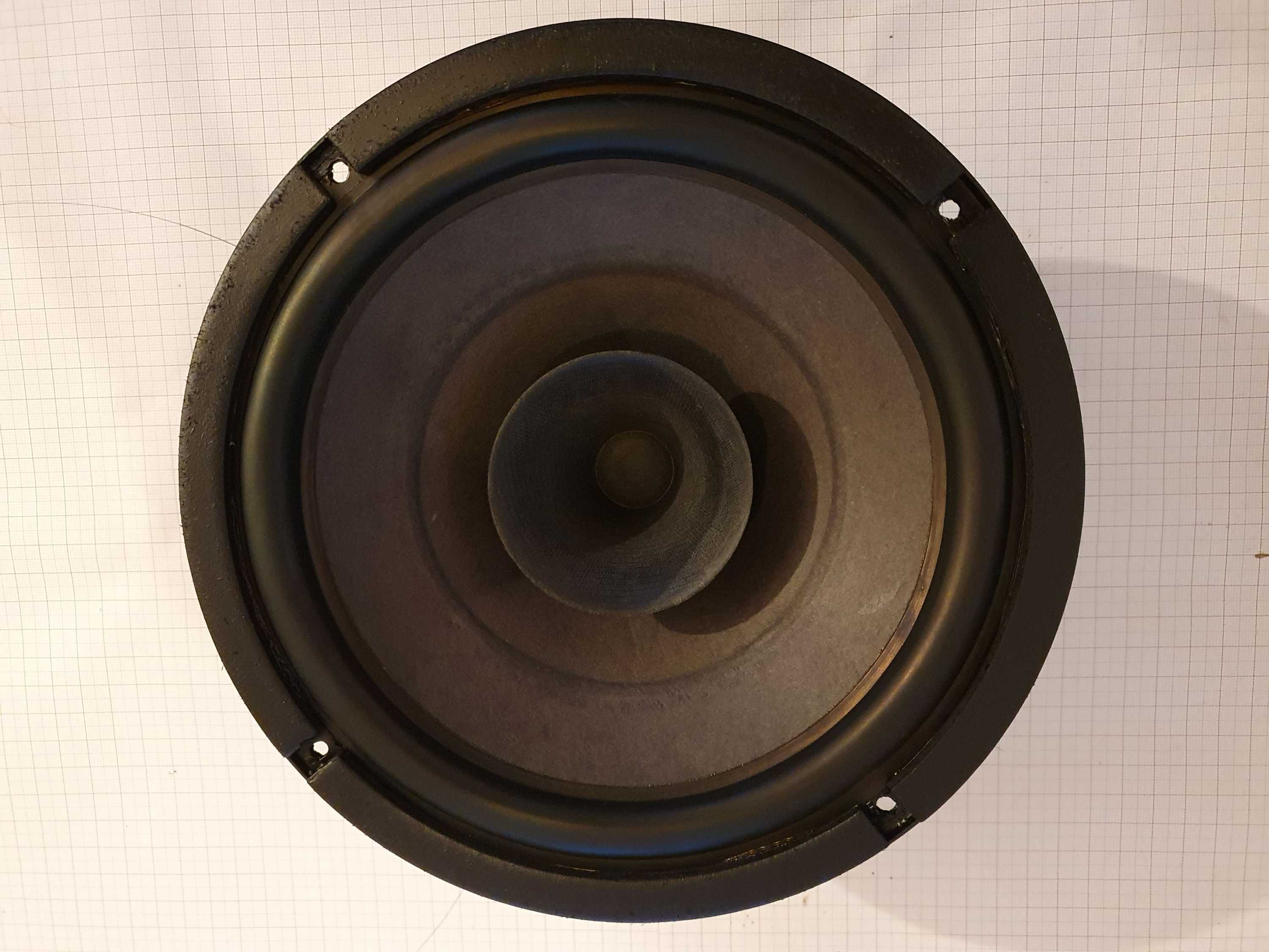

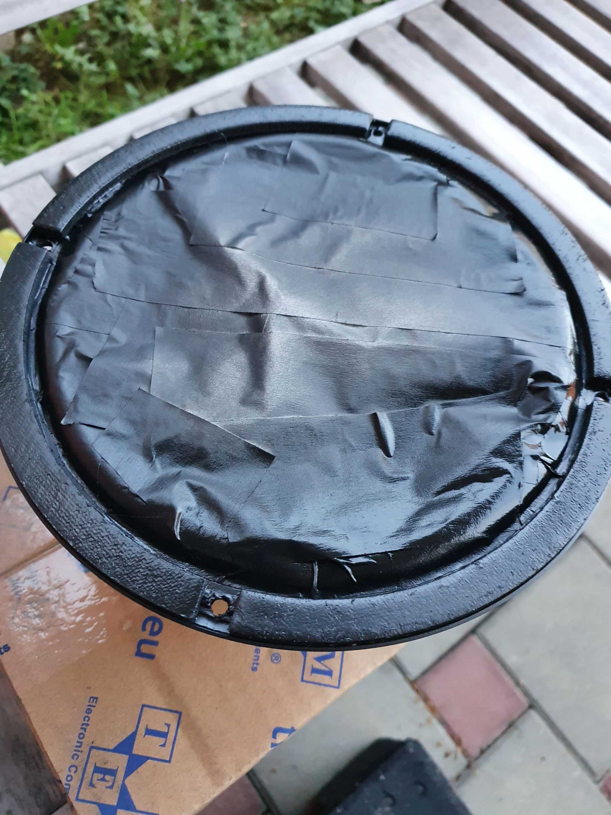

mileni16 Napisano Septembar 22, 2021 Autor #39 Napisano Septembar 22, 2021 Hvala svima na savjetima i prijedlozima...na kraju je usvojen mat sprej predložen by Zen Mod Jedan je gotov.... крокодил je reagovao/la na ovo 1
