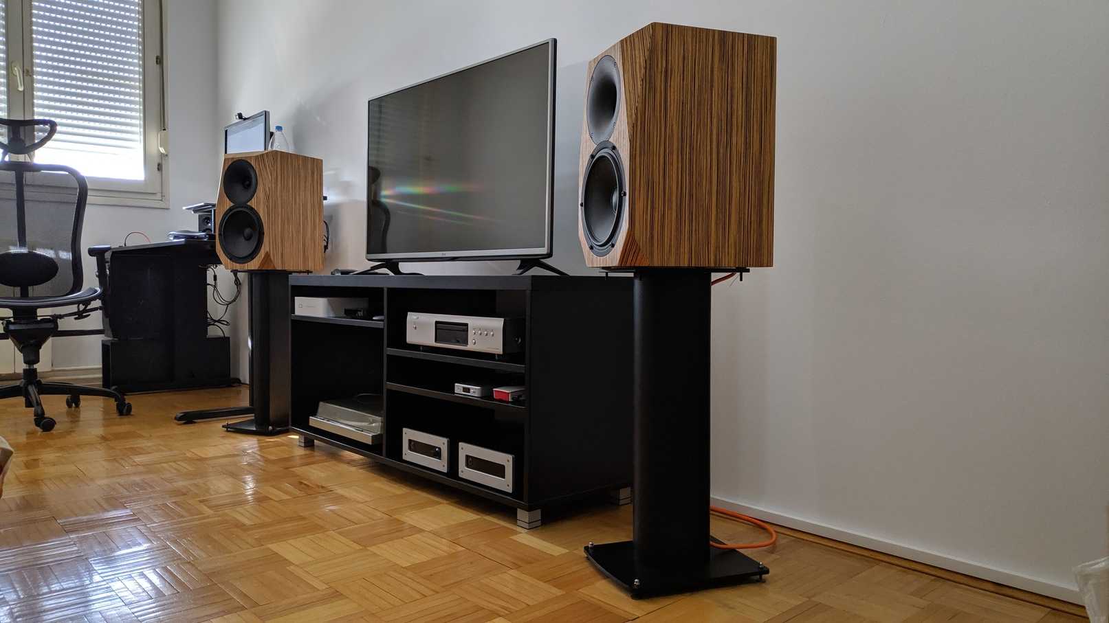

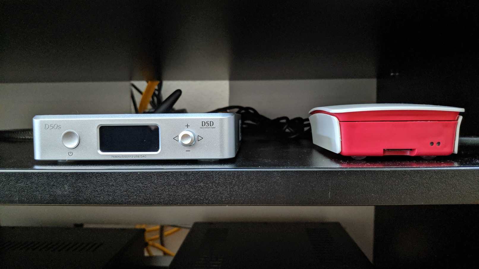

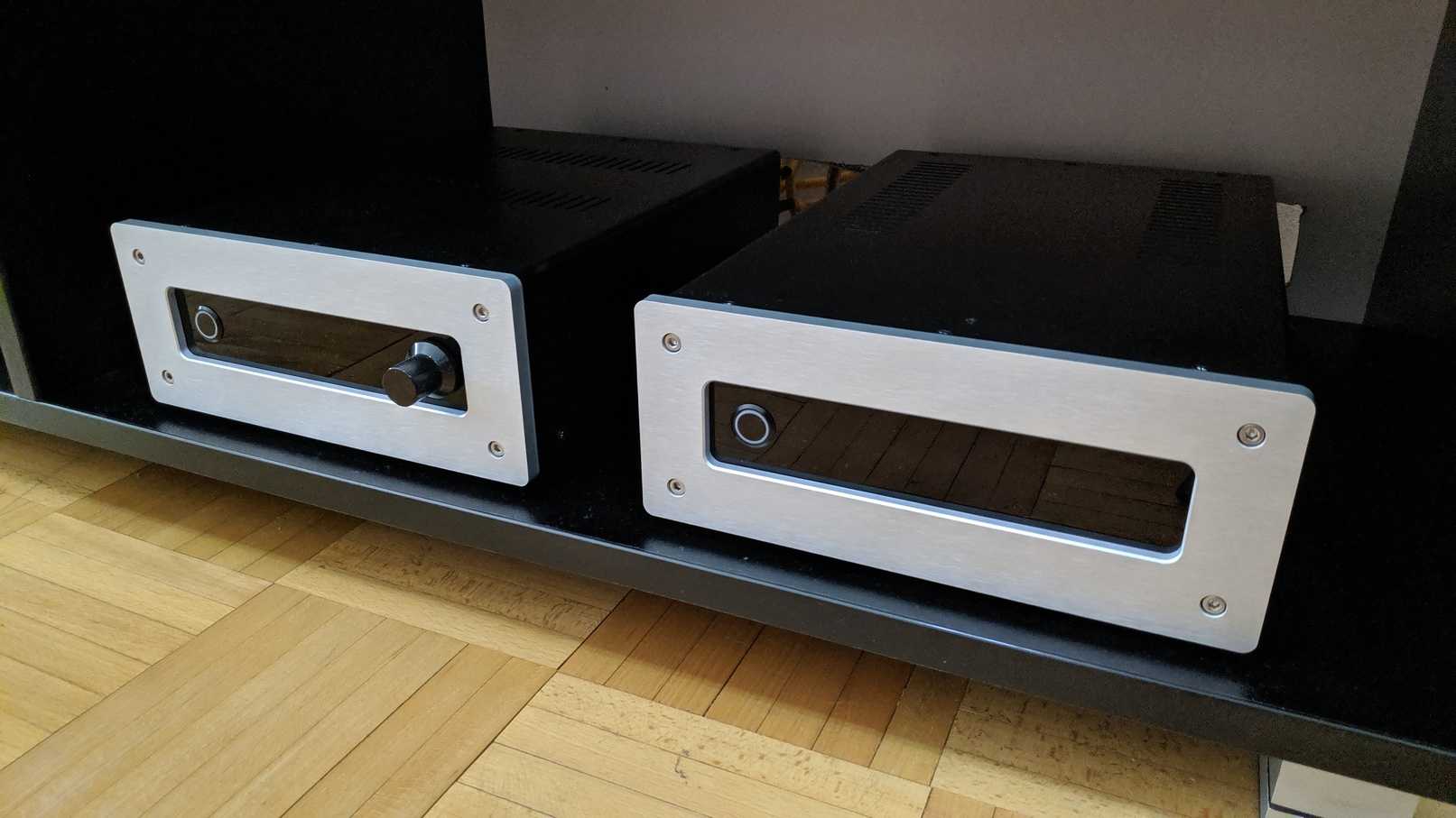

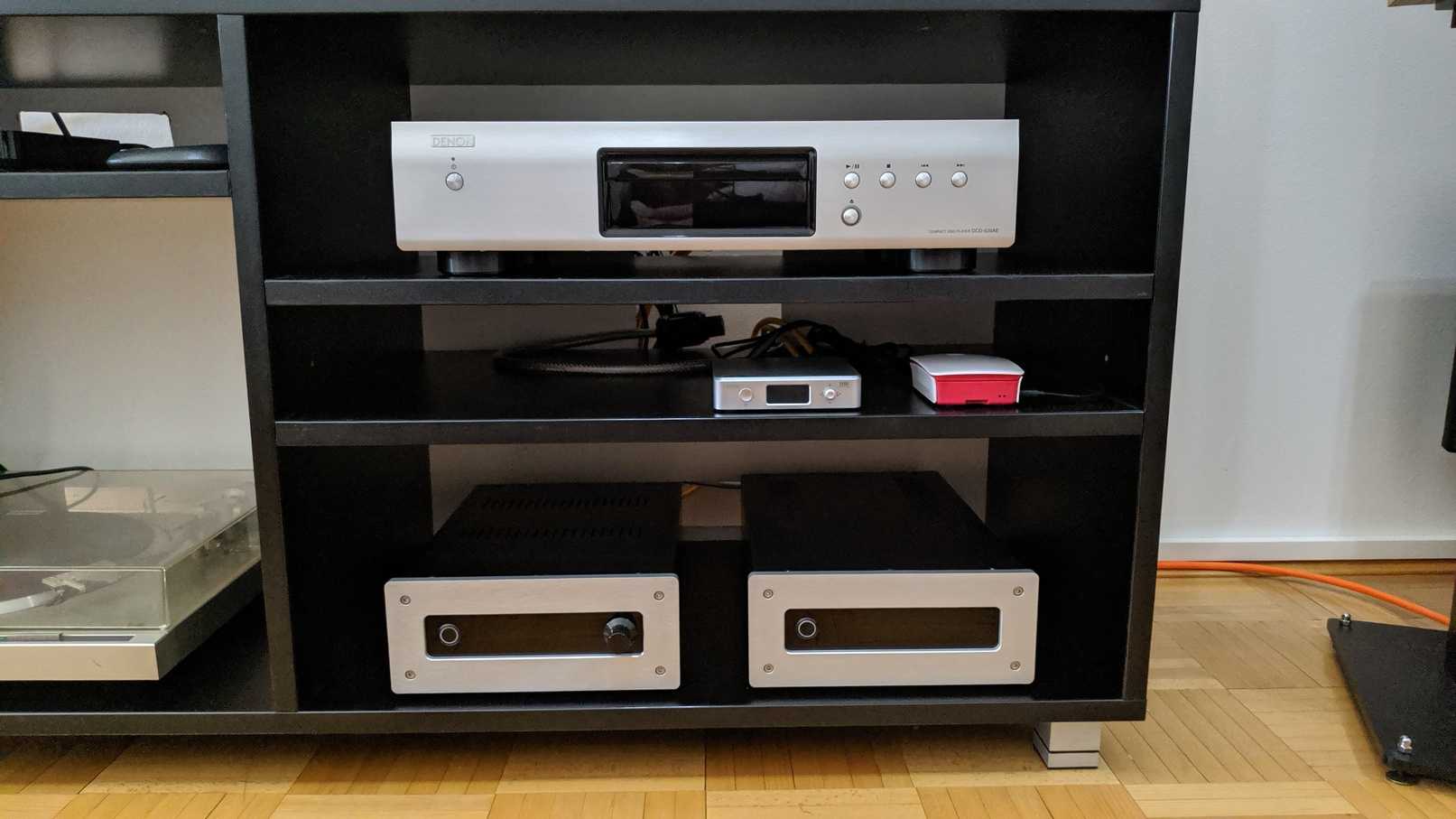

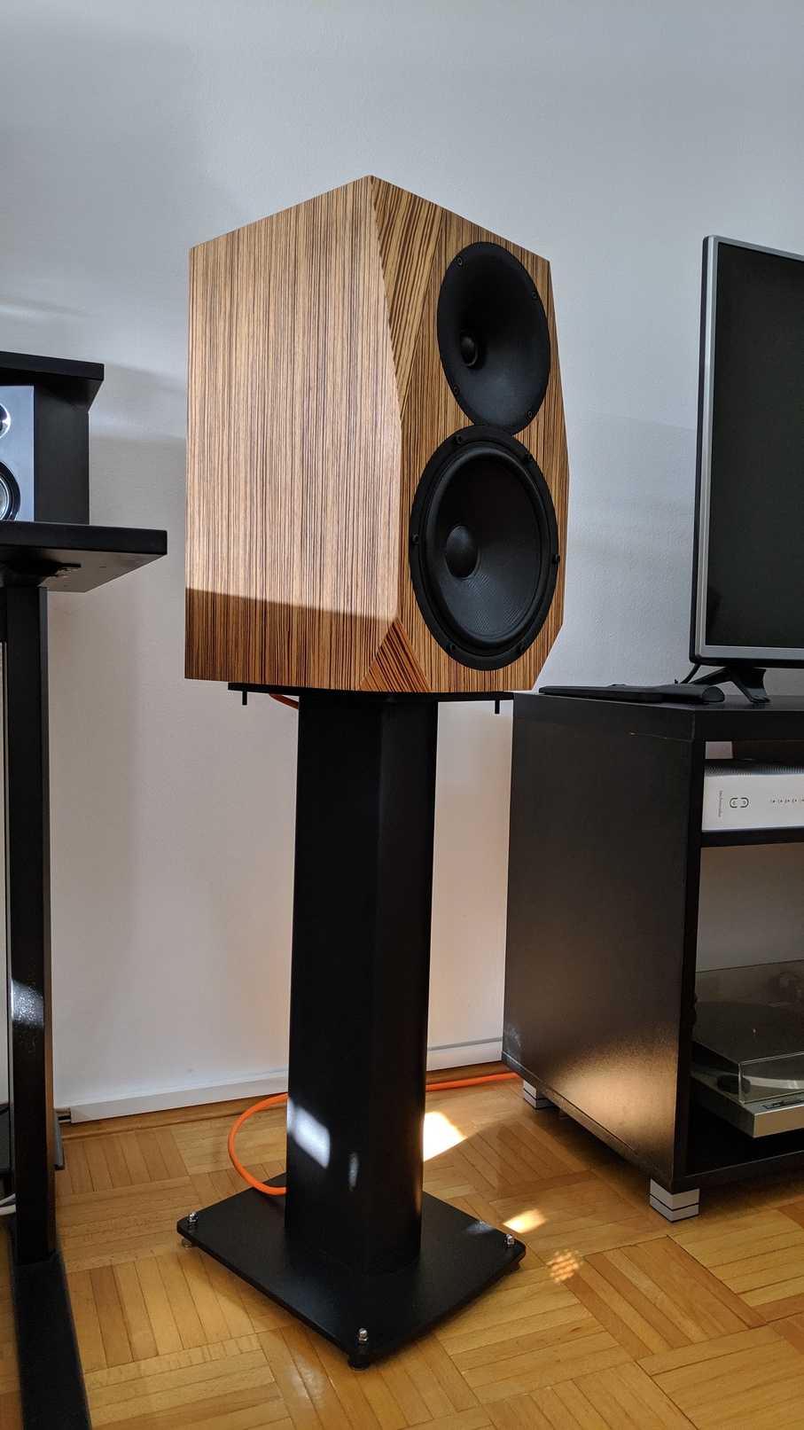

stefaca Napisano Novembar 2, 2020 #1 Napisano Novembar 2, 2020 Kutije: DiscoM (Scan-Speak D2604/833000 sa WG i 22W/4534G00). Original projekta na linku dok više slika kao i detalja izrade je moguće naći ovde. Preamp: Cevni preamp sa ECC88 (daljinac, podešavanja pojačanja preampa, relejni atenuator, programiranje ulaza, podešavanje vremena grejanja). Više slika samog uređaja i unutrašnosti na linku. Amp: Kairos. Slike na linku. Sources: Denon DCD 520AE Topping D50s + RPi (Moode Audio/Samba share same muzike) Čekaju se napajanje za Topping i RPi, preamp za gramofon, zamena samog gramofona. Mentok, D i g i t a L, mrcelavi and 6 ostalih je reagovao/la na ovo 5 2 2
Nesic Napisano Novembar 2, 2020 #2 Napisano Novembar 2, 2020 Nije onaj amp LifeForce 55 Pričali smo o njemu kad smo se čuli, pa si moguće prebacio. Ovo je potpuno druga topologija (CFA), jedna od varijacija na tu temu koja jako ozbiljno radi. LifeForce je dosta izbirljiv prema kutijama, te nije baš adekvatan amp za razne impedanse na koje može naići. Pregazilo ga vreme iskreno. Dakle, amp je Kairos, kao i njegov brat preamp

Ubledeli Napisano Novembar 6, 2020 #13 Napisano Novembar 6, 2020 @stefaca lepa stolica ne omalovazavam sistem nego mi se svidja stolica... msm da je lepo sto si malo izmesao lampe i solid state nisam cuo male zvucnike po svom ukusu pa tu necu da dajem nikakav sud izgled je prva liga ima li nesto sto bi menjao ili dodao ili si trajno zadovoljan celim sistemom
stefaca Napisano Novembar 6, 2020 Autor #14 Napisano Novembar 6, 2020 Iskreno nije kraj sistemu jos uvek. Stize napajanje za DAC, trenutno je na RPi koji je na punjacu za telefon. Sigurno ce se zvuk promeniti u necemu. Kablovi su naravno najslabija karika. Videcemo. Bice izmena sigurno. PS. Stolica je https://www.emu.rs/proizvod/radna-fotelja-cm-f85a/ (samo crna) mrcelavi je reagovao/la na ovo 1

stefaca Napisano Novembar 7, 2020 Autor #16 Napisano Novembar 7, 2020 Ma sve sve ali slab sam na kutije. Bombonice! Dugo me proganja ideja o paru sofisticiranih kutijica i neki PA ubitachni subwoofer npr. 18" Nisam bass frik al volem kad mogu da zareze kad treba. Ovo bese inspirativno, odoh da napanjim YelloE pa to ne znam. Zavisi ko kakav zvuk voli. Meni je ovo prvo iskustvo sa kompresijom. Duboko u sebi zamisljao sam kompresionu kutiju kao nesto sto je ispod kutije sa otvorom. Uvek sam ja u glavi fiksirao da kutija sa otvorom vise ima basa. Iskreno pogresio sam bas . Kompresija ima dosta basa. I to dosta brzog i definisanog basa. Pricam za ovu kutiju. Ipak su basevi 8". Nije to ni malo. Za woofer ko ga voli treba prostora. Em sto on zauzme mesta em sto treba prostora za takav zvuk. Iskreno, meni ne bi trebao woofer i da imam prostora. Basa imas bas kako zelim. Sent from my POCO F1 using Tapatalk mrcelavi je reagovao/la na ovo 1

vladd Napisano Novembar 8, 2020 #19 Napisano Novembar 8, 2020 Ima tu malo i od tretmana sobe, odnosno netretmana, kompresione kutije su nesto manje zavisne od zasicenosti sobe refleksijama i pozicije zadnjeg zida. Pride i kompresiona bukself kutija moze da procveta ako se stavi u veliki bafl, police ormana. Ja se sve cesce prebacujem na male kompresione, kao da mi ne prija bas iz suba, istina netretirane sobe, a toliko sam bio zadovoljan da cujem 40Hz...
