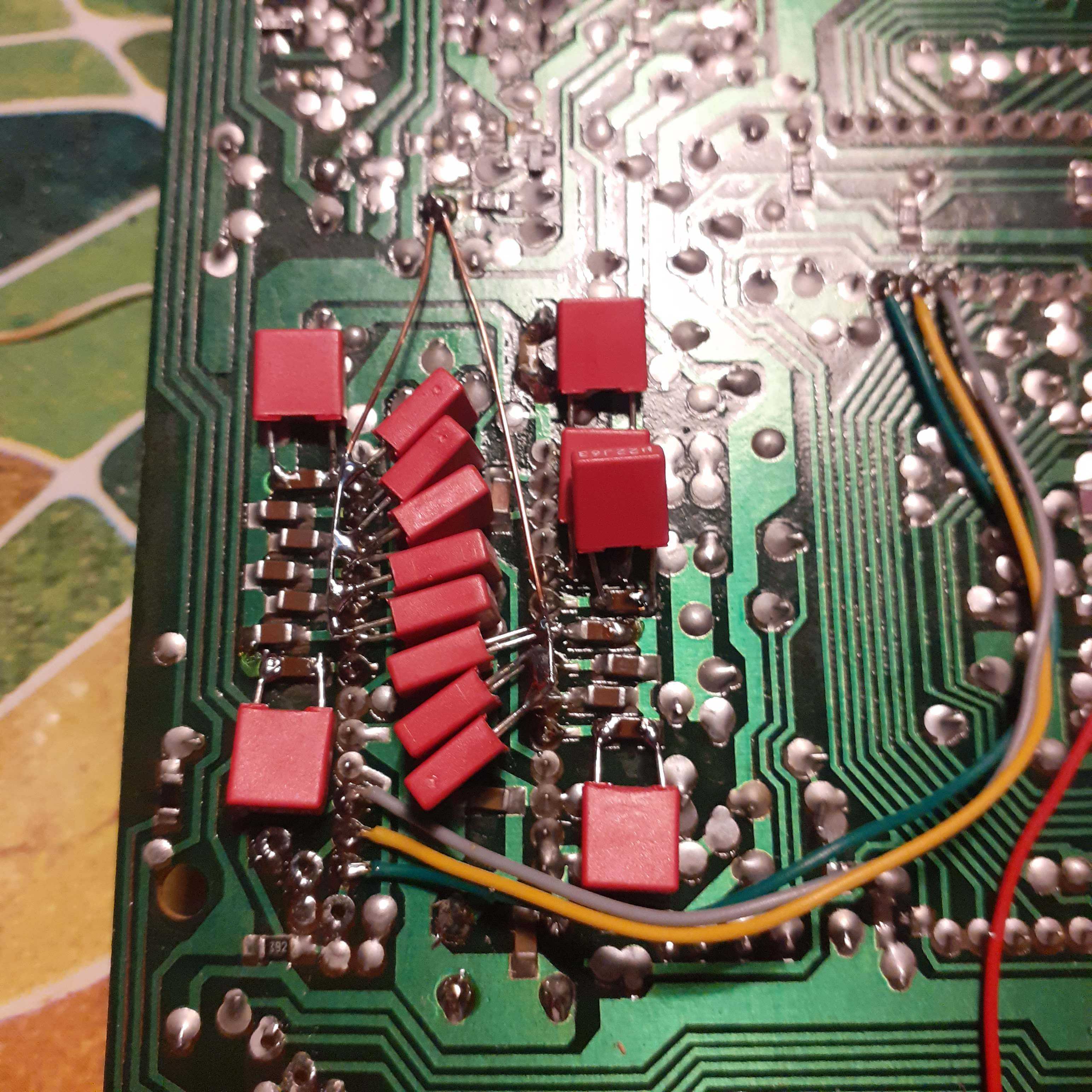

  8. Inace onako naglas da se preispitam Zamenjeni svi elkosi u napajanju, gomila internih za dekuplazu su stavljeni ultra low esr od 47uF pa preko mks 100nF, stavljeni operacioni u lezista OPA2604, takodje i operacioni dobili dekuplazu, a u izlazima su fabricki Nichichon SA 100uF zamenjeni sa Nichichon Fine Gold, tedoh da turim Elna Silmic jer ih kako kaze Papa N mlogo voli ali nekom drugom prilikom, pa preko njih neka silver mica ili za moje uvo bolje oni Philips polykarbonati, meni se pokazali dobri i kao glavni! I da! Ponovim stoti put, kad se TDA prepravi na NonOverSempling to svira mnogo bolje!
  9. Nelako, posto sam neznalica a znam da citam, zajednica je izglasala da ostanu, a onda ima i neke price silne oko vrednosti itd, da kazem da mi je bilo mrsko da ubacujem polipropilene foliskog tipa i nadrndanih napona ovako je palo na Wima MKS2 220nF 5%
  10. Evo jedne najosljarskije izvedene dekuplaze kondova na DAC TDA1541, nisam imo bolju ideju pa nek ide zivot, sad vala bar ima bolju filtraciju.
