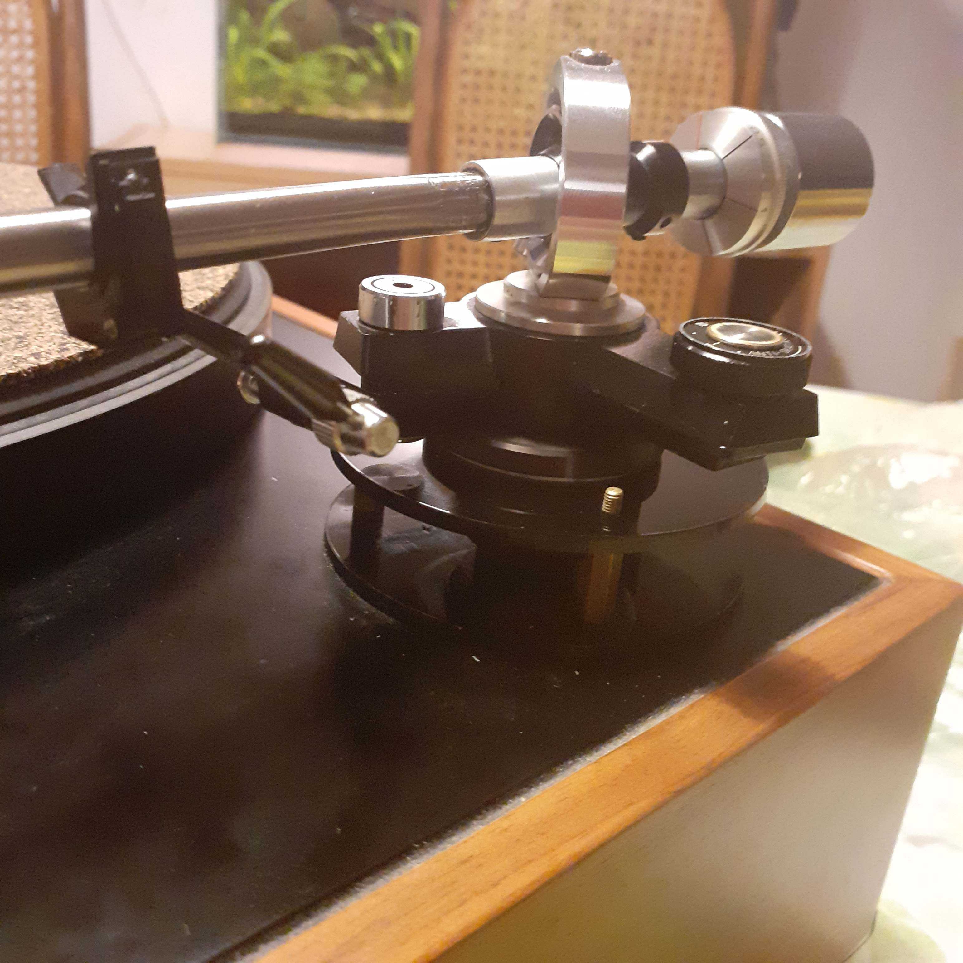

Molim za utehu, montaza rucke je krenula u ovom smeru, kliritni prsten do plinta pa tri odstojnika do drugog prstena od klirita na kome ce biti rucka, to je jedino resenje gde cu moci da stelujem VTA umetanjem raznih odstojnika, ali me plasi da ovaj sistem ne bude neko zvonce

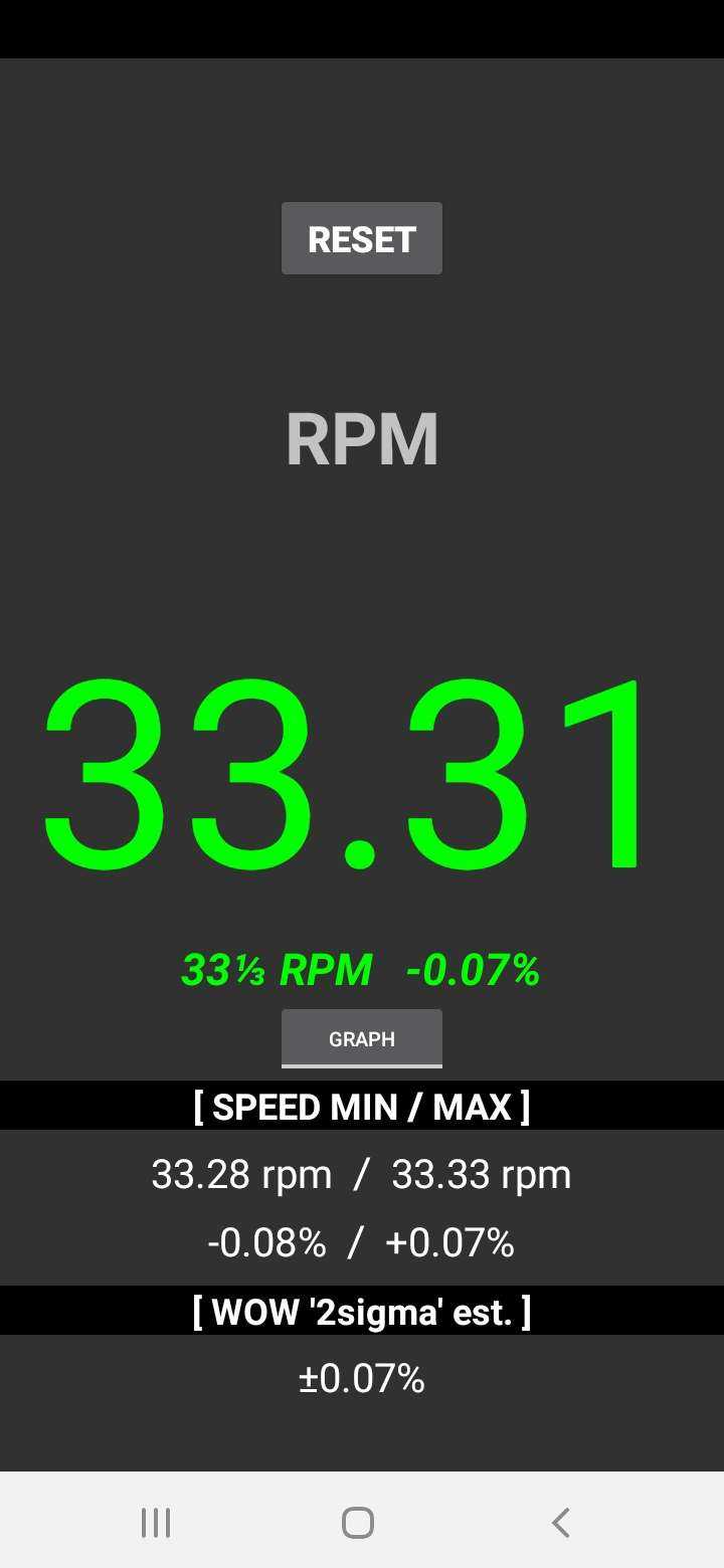

Ja cesto merim preko test ploce i na telefonu posmatram koja je frekvencija, ali imam u firmi sertifikovan brojac obrtaja pa mogu i sa njim, lenj sam da napravim elektroniku i zavrsim pricu jer mi tanjir ispod ima ona polja za strobo

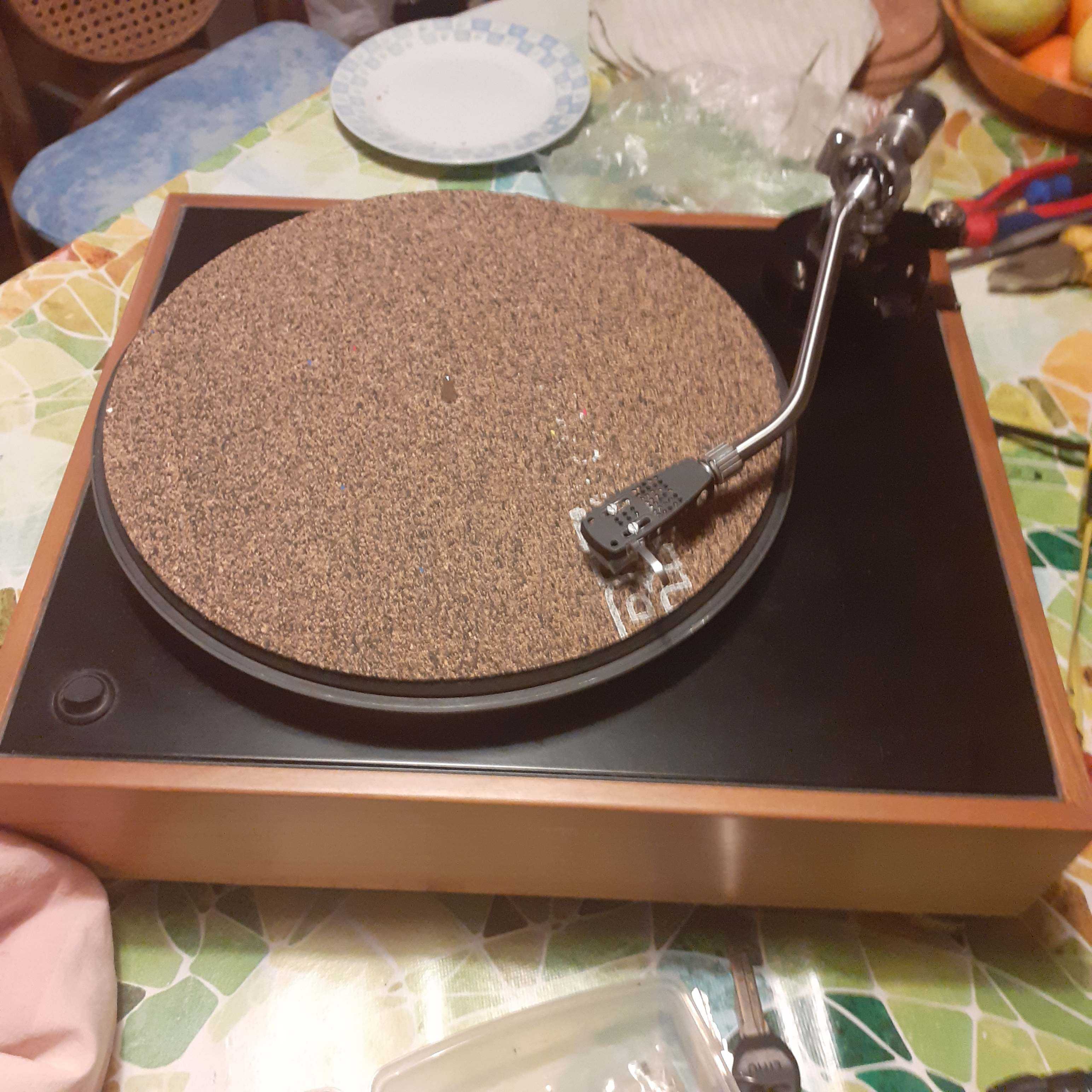

Auuuuu, kakva tema, bas ovih dana kacim rucku na gramofon ali posto je izcupana iz nekog gramofona ( https://www.vinylengine.com/library/sanyo/tp-1200.shtml ) Sanyo TP1200 kome sam napravio novi plint sad treba ubosti visinu odnosno VTA, mada ja se nosim mislju da ugao stelujem tako sto bih kupio nekoliko matova od plute pa slazi ili skidaj sistem, znam da zvuci luda ali nemam pojma, praksa je majka mudrosti. Takodje i rucku montiram na tortu od prstenove od klirita i gumenih podloski pa cu i tu moci da stelujem visinu. Tu tortu sam zamislio kao neku borbu protiv rezonancije izmedju kucista i rucke.
